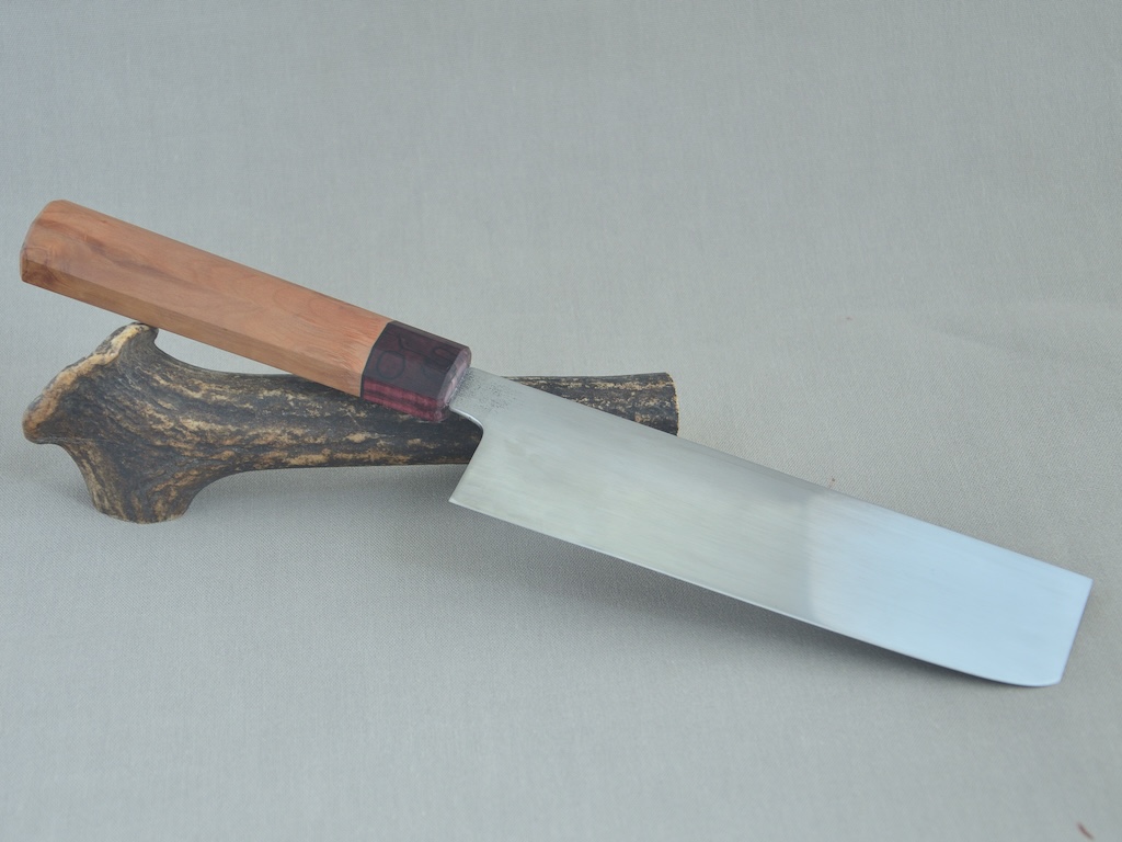

Hallo Messermacher,
So dies ist wohl mein letztes Messer für 2025. Produktiv war das Jahr nicht, ich habe nur zwei Messer fertig bekommen. Ansonsten kam mir diese Jahr immer was dazwischen und wenn ich ehrlich bin hatte ich im Sommer keine Lust auf meine Werkstatt. Ich war da lieber auf dem Wasser segeln.
Zwar habe ich noch einige Projekte am laufen aber vorzeigbar ist da noch nichts.
Mir fehlt noch ein leichtes Nakiri bei meinen Küchenmessern also habe ich „auf die Schnelle“ eines für mich gemacht.
Der Stahl, SB1 ist mein goto Stahl für Küchenmesser, am Rücken 2 mm dick und dann dünn ausgeschliffen. Auch ist die Klinge mit 50 mm etwas breiter als ein klassisches Nakiri
Der Wa-Griff ist Resteverwertung. Ein Stück Birne und für die „Zwinge“ gestockter Ahorn rot eingefärbt und stabilisiert.
Hier die Daten:
Stahl: SB1
Griff: Birne und Ahorn
Gesamtlänge: 305 mm
Klingenlänge: 165 mm
Klingenhöhe:
50 mm
Klingendicke: 2 mm am Erl auf fast Null auslaufend
Gewicht: 161 g
So ich hoffe es gefällt. Kritik und Anregungen sind wie immer erwünscht.
Danke fürs Schauen.
Roland

Verfasst: 11.12.2025, 17:49
von kra
Hallo Roland, wieder mal äußerst gelungen in Auswahl der Materialien, dem Design und der Ausführung.
Danke fürs Zeigen!
Verfasst: 11.12.2025, 19:57
von Ravenheart
Ein absoluter Klassiker, sehr schön!

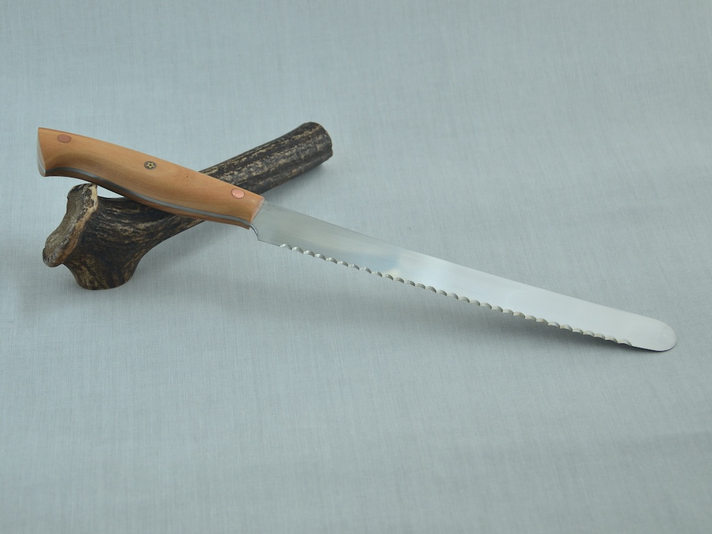

von Holzbieger
Hallo Messermacher
ich habe weiter oben in einem Beitrag vom 24. Nov 2024 ein Wellenschliffmesser vorgestellt welches ich für meinen Sohn gemacht habe. Letztes Jahr im Herbst habe ich an diesem Messer eine Riss in der Klinge gesehen.
Mittlerweile habe ich eine Ahnung wo dieser Riss herkommt. Die Klinge hat sich wie oben beschrieben beim schleifen immer wieder verzogen. Nun ich habe nicht nur meinen Kugelhammer zum richten verwendet sondern auch einen Kerbhammer. Diese Hämmer richten richtig schnell sind aber auch sehr aggressiv. Ich denke ich habe einen Schaden im Gefüge eingeschlagen.
Der Hammer hat eine gerundete Kerbform aus Hartmetall.

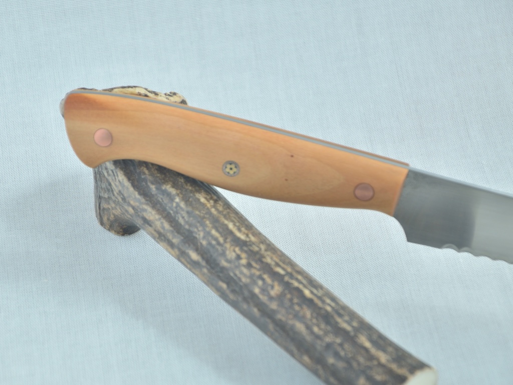

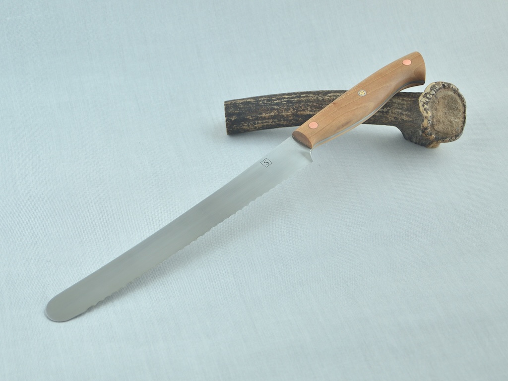

Nun ich habe meinem Sohn natürlich einen Ersatz gemacht und dieses Messer stelle ich jetzt vor. Es gibt keine großen Überraschungen. Es ist bis auf ein paar Kleinigkeiten das gleiche Messer.
Der Griff ist Mirabelle mit Kupfernieten und einem Mosaikpin.
Auch den Schliff habe ich leicht verändert. Die Klinge ist nun beidseitig angeschliffen. Bein ersten Messer hatte ich einen einseitigen Anschliff angebracht. Bei dieser Klinge hatte ich so gut wie keinen Verzug beim Anschliff und musste fast nichts richten.
Hier die Daten:
Stahl: SB1
Griff: stabilisiertes Mirabellenholz, Kupfer und Mosaikpin
Länge: 350 mm
Klingenlänge: 220 mm
Klingendicke: 2 mm
Gewicht: 155 g
Ich hoffe es gefällt und danke fürs schauen.
Roland
