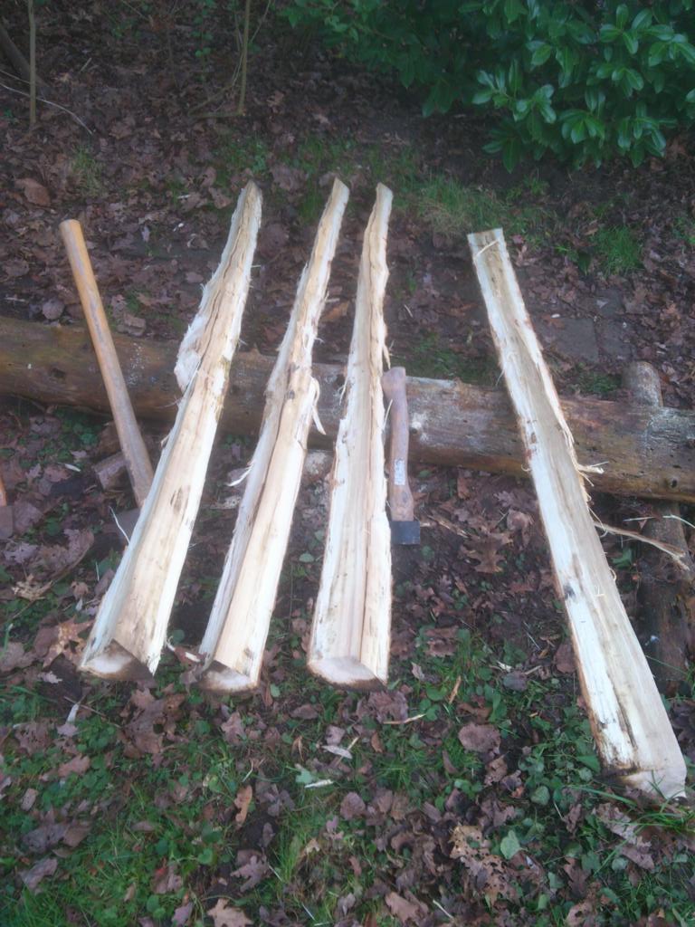

Beim Versuch diese 250cm Robinie, die mir bei einer Rodung in die Hände gefallen war, von hier nach hier zu spalten, was ich für von oben nach unten hielt, drohte der Spalt ab der Hälfte seitlich auszulaufen. Ich hab dann versucht, das von der anderen Seite her zu korrigieren, aber das ging sofort in die Hose. Denn zwar vollbrachte ich das Wunder, sozusagen mit einem Spaltvorgang vier Staves zu trennen, aber das wurde zu einem ziemlichen Gemetzel.
Ich vermute den Grund in der Kombination aus dem leichten Drehwuchs und dem Umstand, daß der Markkanal so asymmetrisch verlief.
Mal sehen was damit geht.

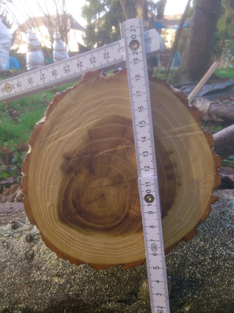

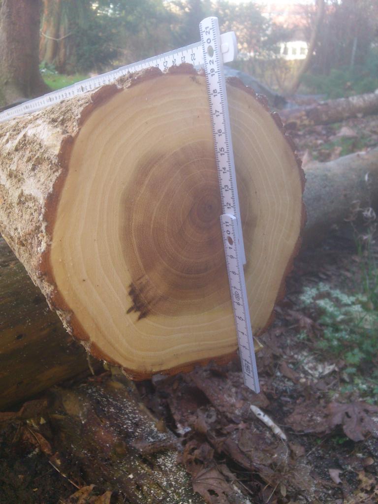

Die Challenge: Robinie vs Mensch
Heute waren die ersten beiden Stämme dran.
Ja, liebe Newbies, so kann das enden
Aber ich las einfach die Bilder sprechen
Nr.1:Der Zähe
Die Ringe und der Durchmesser

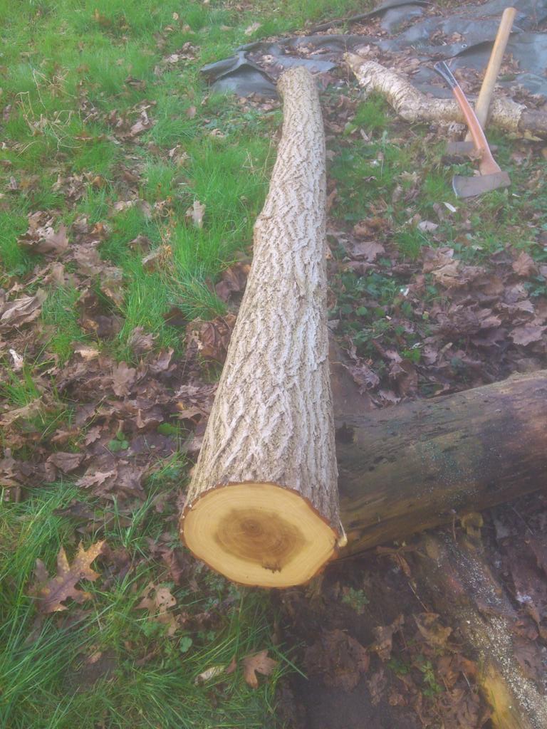

Geamtansicht
Und das Spalten geht los
Zum Spalten selbst:Ging sehr gut. Maximal 2 Keile, dann waren die Dinger durch.

Zu der Qualität:
War die schlechteste von allen Bäumen.
Die übrigen Robinien haben durchschnittlich 10mm-Ringe
