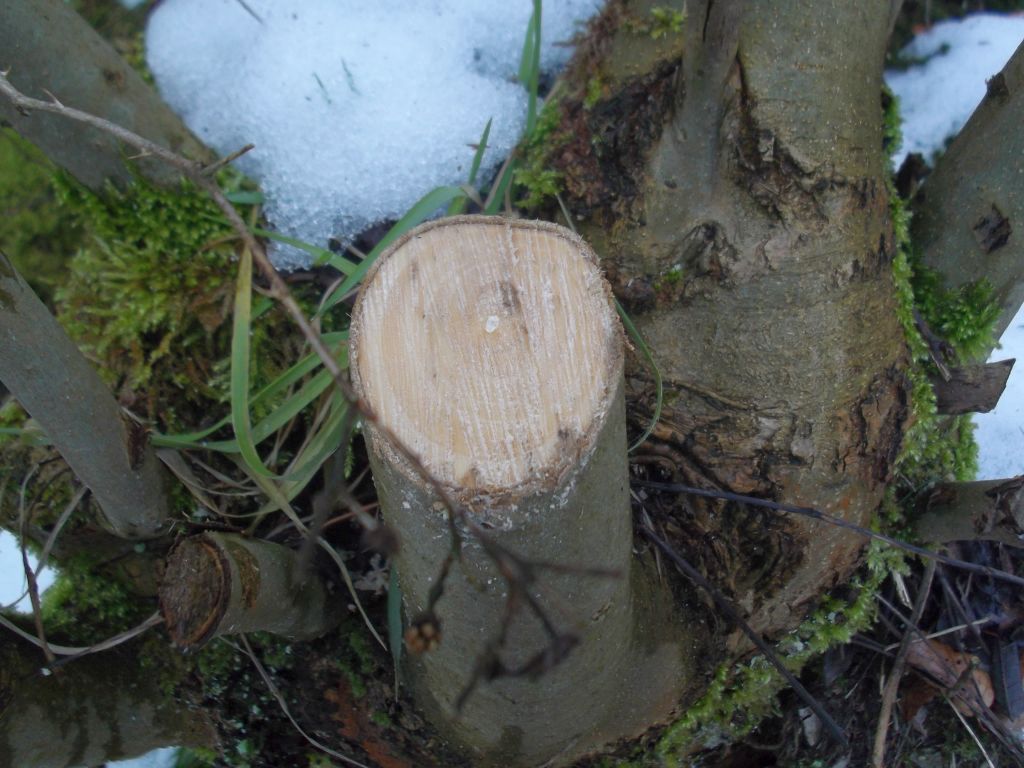

So hier erst mal die versprochenen fehlenden Bilder.
Da stand mal die Esche:
Stumpf
Stumpf

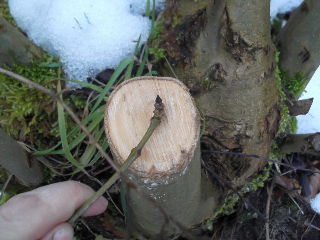

Knospe
Knospe

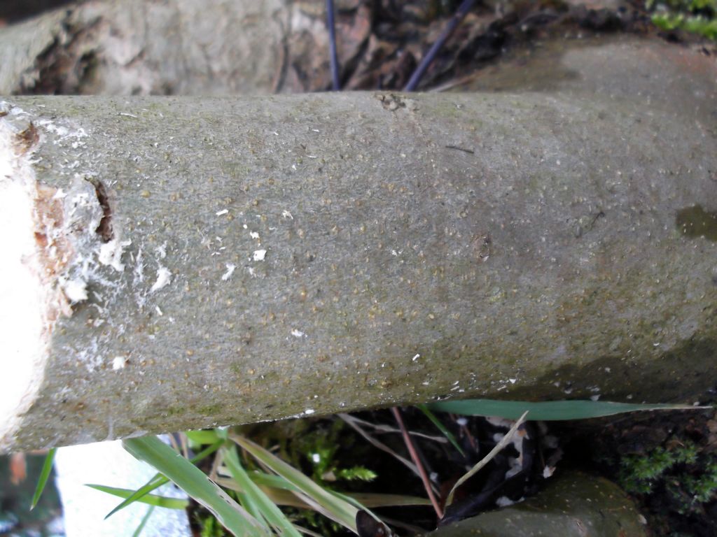

Rinde
Rinde
