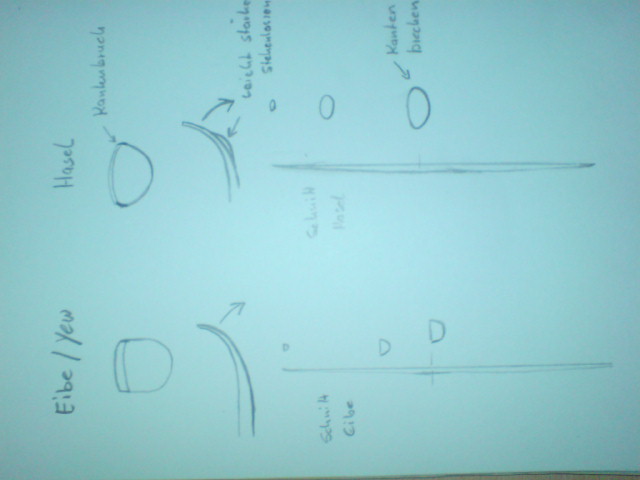

Arbeitsskizze haselelb wie ich den gebaut hab.

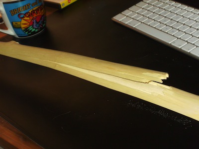

komme grad vom Schiessen mit der Robinie... Hab sie zwar erst auf 2/3 Auszug (ca. 24") gesehen, aber dachte mir das muss reichen... da kam die Ungeduld mal wieder durch ;-) Konnte noch nicht messen, aber ich schätze sie auf ca. 45#. Sie wirft die 30 Gramm (60-65#) Leihpfeile mit ganz anständigem Wumms... war bass erstaunt. Der Reflex des unteren WA ist größtenteils raus. Der ist nun fast grade nach dem Abspannen ... der obere hat ein leichtes Set bekommen. Alles in allem erst mal ein zufrieden stellendes Ergebnis für meine bescheidenen Fähigkeiten. Werde mich nun den Feinheiten widmen und hübsche Fotos machen.

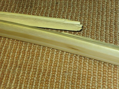

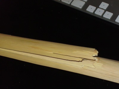

hab hübsche Fotos gemacht... allerdings nicht von dem Zustand in dem ich sie gerne gemacht hätte.Evtl. wäre es doch besser gewesen NICHT mit der Durchsteig-Methode sondern mit der Spannschnur zu spannen... Da hätte ich dem kleinen Ast doch mehr aufmerksamkeit schenken müssen...
Einer aus dem Rennen one to go.  :-X :-[

@comix: Schei,,,se, war das nu die Robine? das wäre übel  :-X

acker: jup, das war die Robinie... jetzt ist noch der Pimper-Ahorn da... aber der sieht von oben aus wie ein "C"... weiss noch nicht, ob ich mit dem weitermache oder mir morgen noch mal 2 sek. Angst im Wald gönne

@comix: Boh wie fies die Robinie, erst lässt sie sich schießen und dann hat sie kein bock mehr.
Das ist hartes Brot, schade!
Gönn Dir 2sek Angst, das wird die Lebensgeister wieder in Dir wecken und Du kannst dich mit dem Holz im Rücken dem Pimperahorn besser stellen ;)
