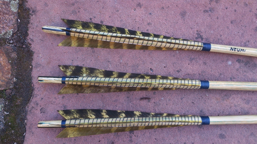

Blackwoodfletcher
Beiträge: 137
Registriert: 18.02.2015, 22:03
Re: Pfeilpräsentationen 3
Beitrag von Blackwoodfletcher »

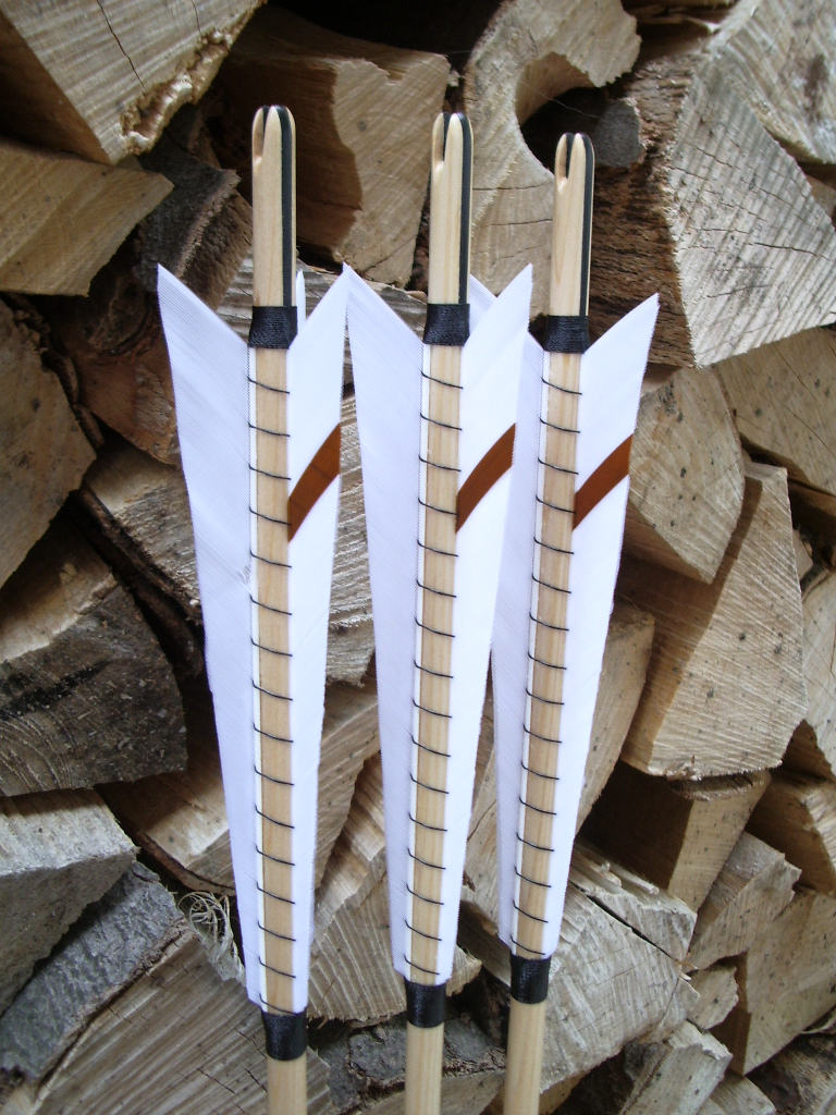

Heidjer hat geschrieben:Wenn man erst mal ein paar Pfeile (mehr als 20) gewickelt hat, dann geht das recht leicht frei aus der Hand.
Man kann natürlich auch die Wicklungen anzeichnen, das macht viel Arbeit und lohnt nur bei besonderen Pfeilen. Wenn man zum Beispiel Kreuzwicklungen machen will dann ist es sehr sinnig es anzuzeichnen. ;)
Bei einer Kreuzwicklung werden jeweils 3 Fäden linksrum und 3 Fäden rechsrum gewickelt, so das es zwischen jeder Feder zu einer Kreuzung kommt.
Sorry , dass ich jetzt den älteren Beitrag wieder hochhole(war länger nicht hier) , aber die Pfeile sehen wirklich Edel Aus , vor allem , die Aussenliegenden Hornverstärkungen der Nocke fallen mir auf und nat.die Kreuzwicklungen .
Mit welchem Klebstoff/Leim verbindest du das Horn mit dem Holz ?
Heidjer
Beiträge: 6893
Hat gedankt: 17 Mal
Hat Dank erhalten: 12 Mal
Beitrag von Heidjer »
Ich verwende zum Hornkleben nur Epoxid, da ist mir noch keine Klebung flöten gegangen. Das Horn wird natürlich leicht angerauht und direkt vor dem Verkleben mit Aceton noch entfettet.
Die Pfeile entstanden übigens für ein Pfeile-Wichteln, kann man hier nachlesen und brachten bei der Abstimmung den dritten Platz.
