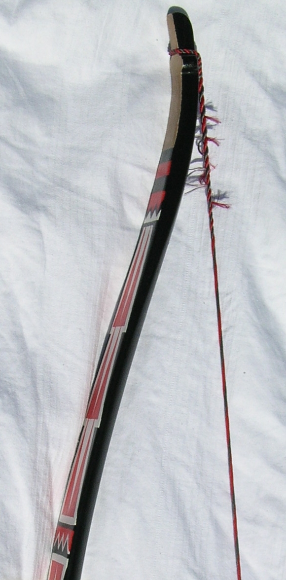

Hier mein neuester Pyramidalbogen mit leichten Recurves, nachdem ich endlich die Problemstelle verarztet habe( lockerer Eibenast unter Wicklung ).
Overlays aus Buchsbaum, Sehnenführung im Recurve, Griff Eibe/Mahagoni
Daten:
Länge 168 cm, Breite pyramidal von 42->12mm, Recurves 10-11cm
51#28“ bzw. 53#29“
Nocken 6,5 cm vor dem Griff (4,5-5 cm direkt nach dem Abspannen)
Schussweite zwischen 160-170m, ergibt laut Tabelle ca. 160 fps (na ja doch nicht so schnell…), allerdings mit 28g Pfeil statt 32g (jedoch höher befiedert als 5“ Shield und mit Drall).
Habe bei meinem letzten BambusPerryReflex schon die Erfahrung gemacht, dass der „Ruhe-Reflex“ nach längerem Gebrauch etwa konstant bleibt, jedoch der Reflex direkt nach dem Abspannen kleiner wird. Kann das jemand bestätigen, oder liegt das nur an den Temperaturen im Moment?
Als nächstes kommt ein bambusbelegter ELB und dann ein richtiger Recurve.

Gratuliere, ist ja ein sehr schönes Teil geworden!
Da du offenbar auf Geschwindigkeit aus bist, und er kein Set hat (sichtbares), könntest du es beim nächsten Bogen noch ausreizen, sprich kürzer oder noch stärkere Recurves.
Aber der gefällt mir sehr gut, macht echt was her!

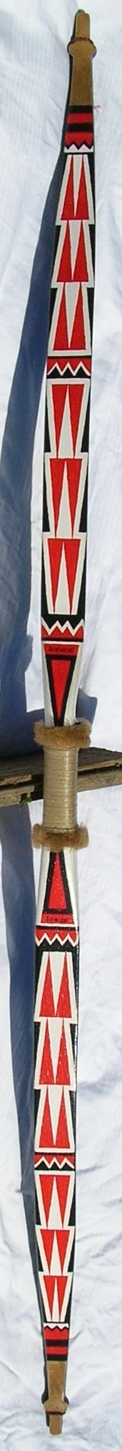

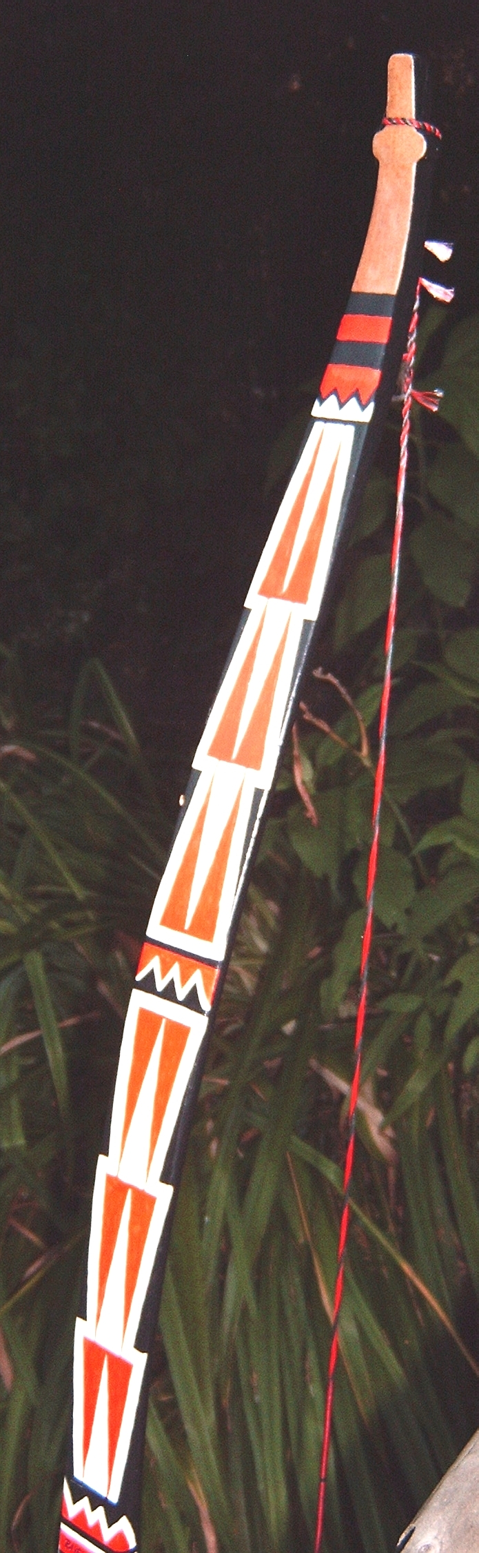

na gut...
...präsentiere ich mal wieder einen...
Wo wir doch an anderer Stelle gerade "Indianerbogen" hatten... ;-)
Bitte: Ein Indianerbogen (Design nach historischem Vorbild (TBB) nachempfunden)
...der stolze Besitzer:

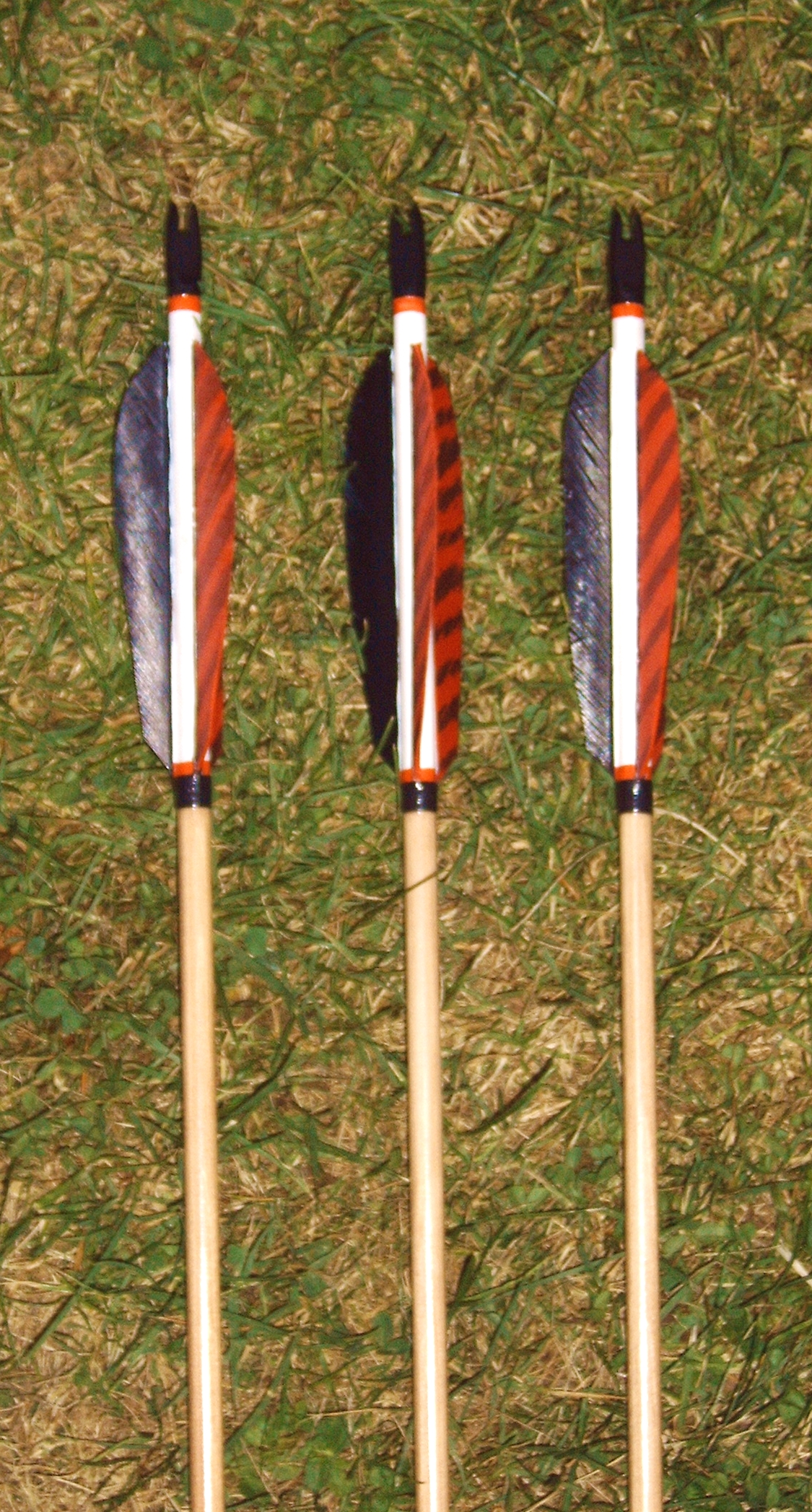

... und natürlich die passenden Pfeile dazu:
Nachtrag: Technische Details:
Material: Rattan
Gesamtlänge: 1,45 m
effektive Länge: 1,39 m
Zuggewicht: 20# @ 28"
Stringfollow 1"
Recurvebereich: 15 - 16 cm vom Ende
Griffbreite: 25 mm
Griffhöhe: 35 mm
Grifflänge: 100 mm
Übergangszonen: 100 mm
Max. Breite (WA-Mitte): 40 mm
Breite am Ende: 15 mm
Dicke WA am Griff: 15 mm
Dicke WA-Mitte: 13,5 mm
Dicke Recurvebereich: 16,5 mm
(Die Spaltebene des Staves bildet den Rücken, der Bauch ist LEICHT abgeflacht, aber weitgehend die natürliche Rundung.
Besonderheiten:
Rohhaut-Overlay im Recurvebereich,
Statt Sehnenkerben eine Verbreiterung (simuliert die eigentlich korrekte Wicklung aus Sehne zur Formung eines Wulstes, der statt Sehnenkerben die Sehne hielt!),
Fell am Griff,
statt Griffleder: Hanfwicklung.
Die Konstruktion ist ansonsten identisch mit dem "Elfenbogen", die >hier< gezeigt ist...

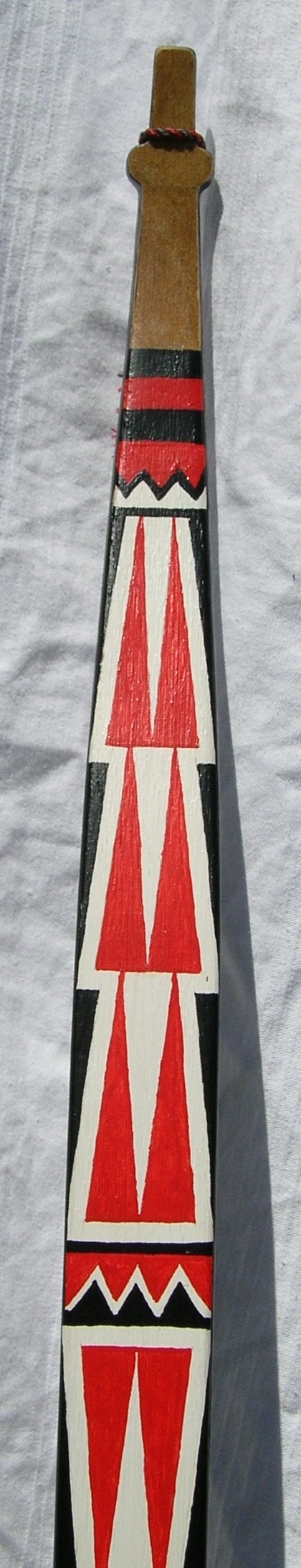

Material: Rattan
Gesamtlänge: 1,45 m
Stringfollow 1"
Griffbreite: 25 mm
Griffhöhe: 35 mm
Grifflänge: 100 mm
Besonderheiten:
Fell am Griff,

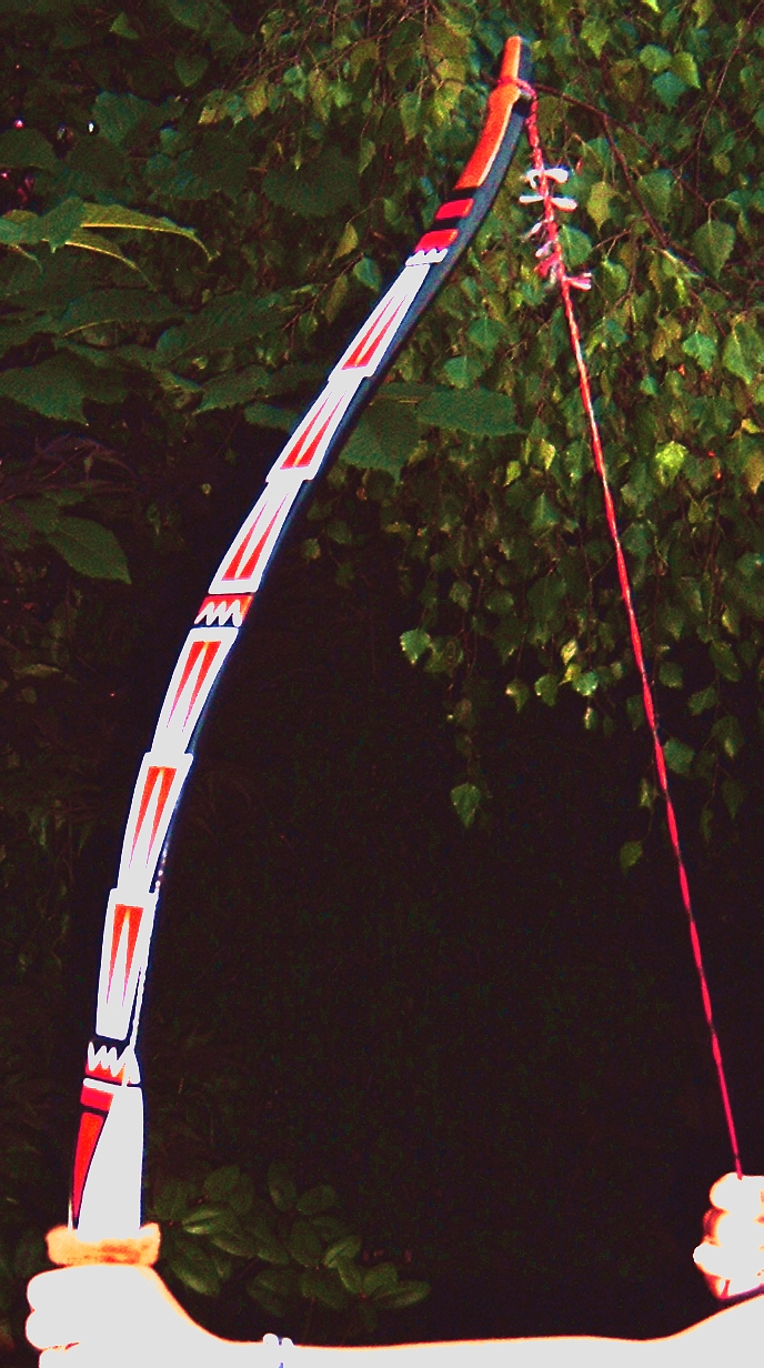

Mei is der schee! Herzlichen Glückwunsch! Hast du vielleicht auch ein Bild des abgespannten Bogens in der Seitenansicht? (Wegen des Recurvewinkels)
Auch interessieren würde mich der...hmm...Bogenquerschnitt im Rattanstab. (Bin keine Ratte...;-)
Grüsse
Kevin

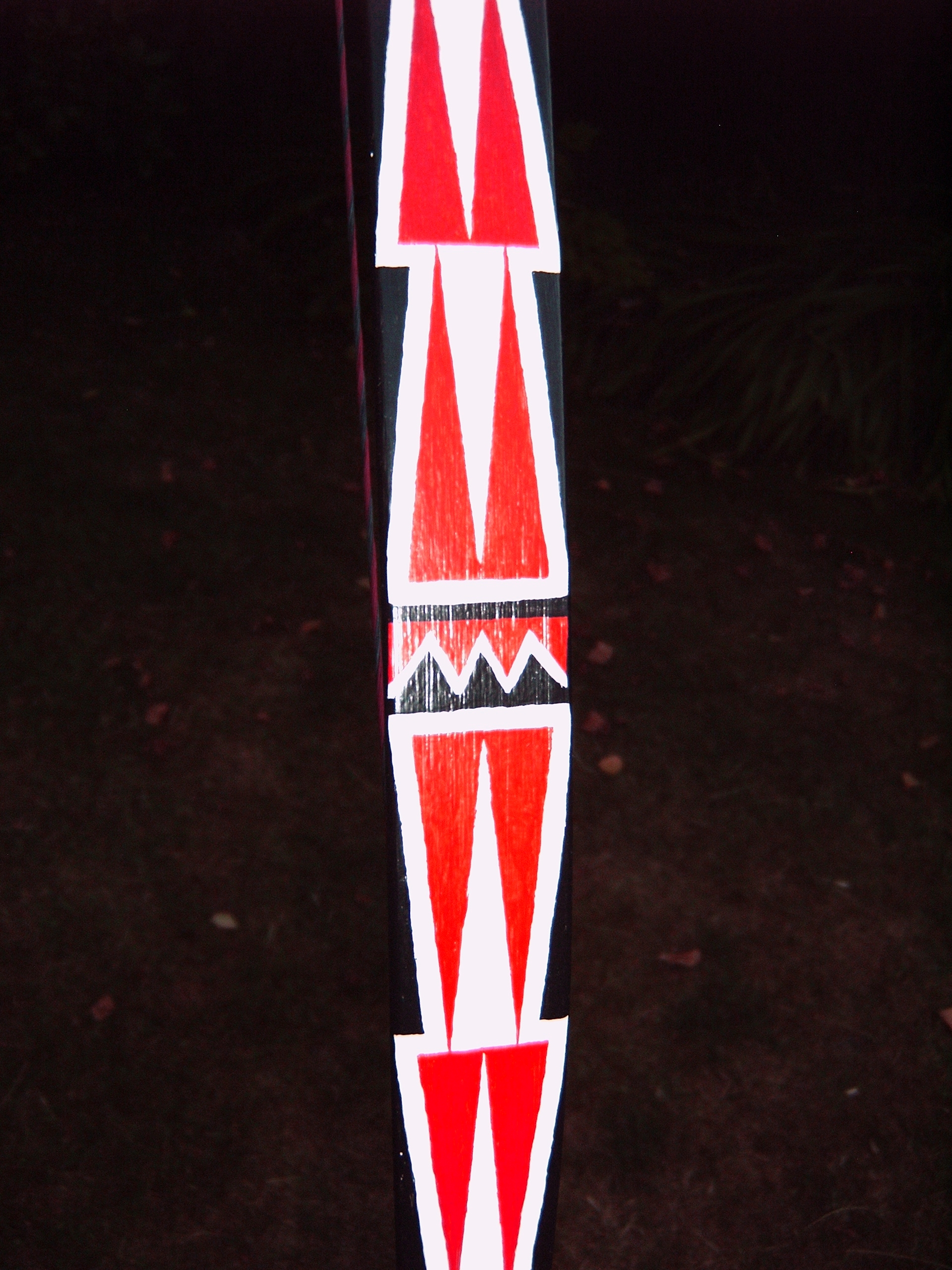

@j.w.: nee, nee, mit Bleistift angezeichnet und frei Hand gemalt... Ich habe, damit der Rot-Ton besser "leuchtet", den Rücken zuerst komplett weiß grundiert, dann angezeichnet, und dann "ausgemalt"!
@eibenmann: die Recurves sind starr, Du kannst also das 3. Bild von links in der oberen Reihe nehmen! Das stimmt so eigentlich, trotz Aufspannung!
wg. Querschnitt: Stab mit 4 cm Durchmesser, mittig gespalten, Spaltebene geglättet = Rücken (bis zur WA-Mitte), dann ab WA-Mitte zum Ende hin ETWAS dünner gemacht (linear bis auf auf 5 mm Abnahme zum Beginn des Recurvebereichs, den aber wieder zunehmend dick belassen). Dann bauchseitig getillert.

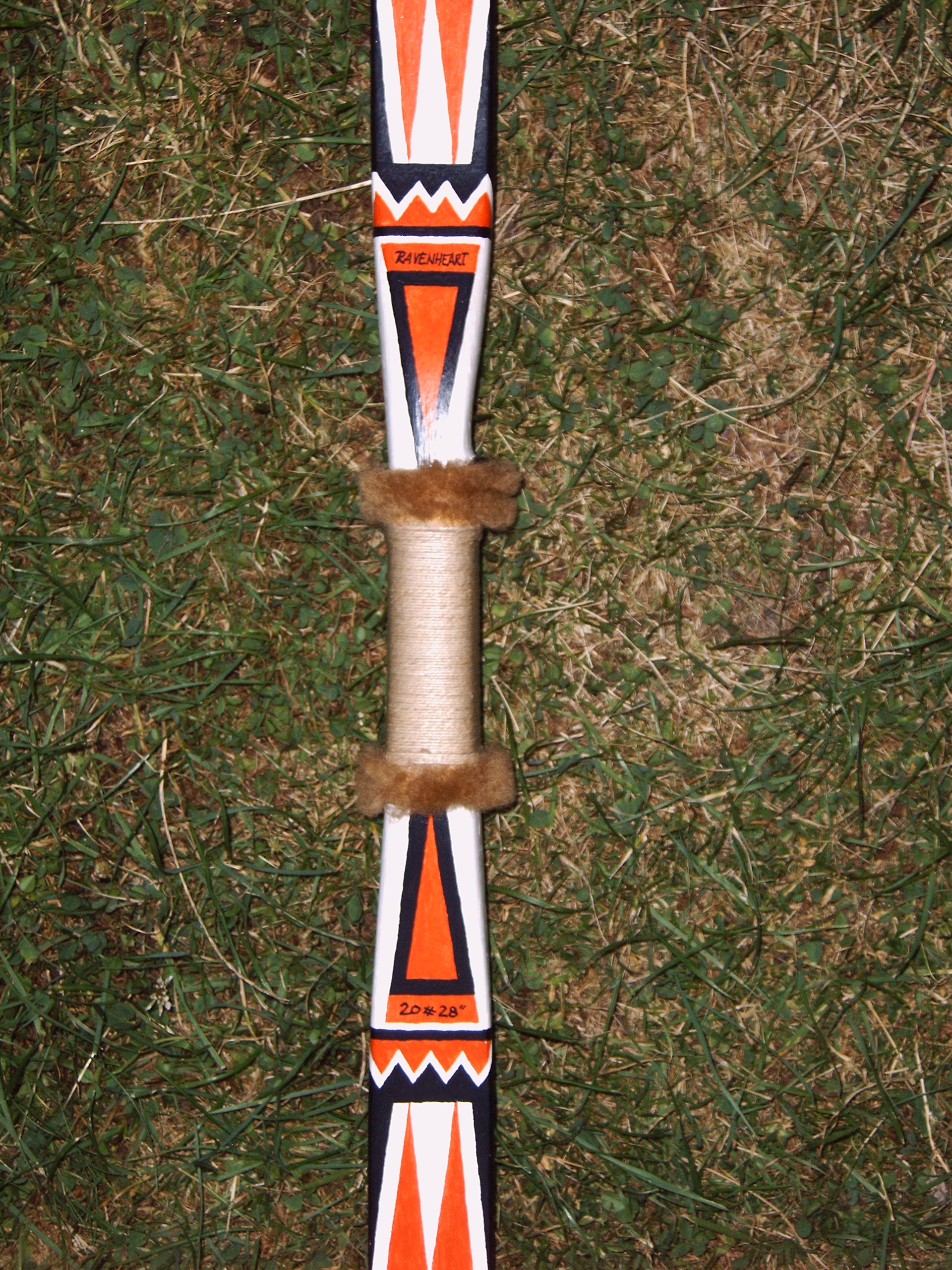

Dann zeig ich auch mal meinen neusten :
Er wurde aus einem kleinen Haselstamm , 4cm durchmesser oder weniger , herausgearbeitet.
es war eher mehr ein produkt der langeweile
Der stamm wurde noch im grünen zustand bearbeitet, beim trocknen haben sich die Enden nach vorne gezogen, ich musste dann die Enden ochmals mit hitze behandeln und den griff dämpfen da die mittellinie karss raus war 8-|
naja beim nächsten mal weiß ichs :-)
Ansonsten lief der Bau des Bogens ganz glatt, ausser das er wieder zuschwach geworden ist :bash
nene ich und meine ungeduld :motz , naja aber beim nächsten kann mans ja dann besser machen 8-) ( und ih hundertprozent wieder zuschwach bauen
Der Tiller ist nach meiner Meinung auch nicht prikelnd aber er hält !
allerdings weiß ich nicht genau wo der fehler ist, ich sehn einfach nicht :-|

der blaue lappen soll nich die griffpolsterung darstellen sonder den griffschützen, da mein hasel extrem leicht dellen und kratzer bekommt,
so jetzt zu den technischen daten:
65" lang ( ca. 165 cm )
Arbeitender Teil ist 3,5 cm breit und beträgt ca. 35 cm der rest ist steif ( oder sollte :-) )
griff ist 1 cm breit und 3 cm tief.
direkt nach den schultern ist bissel weniger als 2 cm breit und verjungt sich zu o,8 cm
nocken sind aus hanf und leim aufgebaut
der steife teil ( die recurves ) sind ca 35 cm lang, 1,5 cm tief,
der bogen zieht 28 lbs bei 28" auszug
die recurves haben keinen sehr großen winkel aber hatte die enden 2 vor dem griff platziert, nach dem abspannen liegen sie 0,5
cm hinter dem griff.
[url=http://www.fletchers-corner.de/cpg/albums/userpics/13807/CIMG0643.jpg]
[/url]
Auf dem Griff hab ich mit Modelflugzeugfarbe noch einen Greifvogel gezeichnet, freihand natürlich
( das soll keinen "Raben" darstellen,sondern eig. einen Rotmilan, aber egal)
und die technischen daten ( und namen ) draufgekrakelt
der griff und die fadeoeuts ( zeichnungen ) wurden zweimal lackiert und danach geölt
[url=http://www.fletchers-corner.de/cpg/albums/userpics/13807/CIMG0642.jpg]
[/url]
ich denk das war nicht der letzt bogen von mir aus dem material , wächst bei mir in hülle und fülle :-)

Vor dem Tillern sah er so aus.
Also Set hat er schon gewaltig bekommen, oder mentest du das mit "sichtbar".
So und jetzt der nächste bitte...
Wow geht das jetzt schnell da ist ja schon der nächste.
