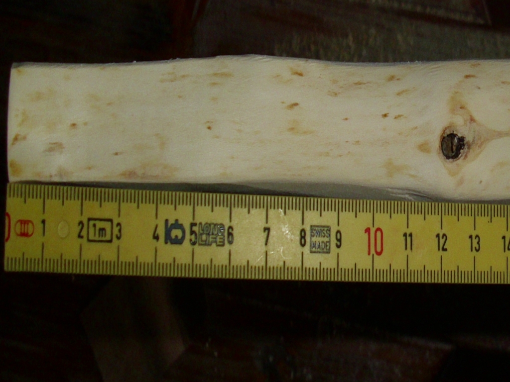

http://fletchers-corner.de/viewtopic.ph ... er#p264393
Meine Frage hierzu
mit Epoxy füllen oder nicht?
Lg

Rücken oder Bauch?

Beitrag von inge »
Rücken

Ui!
Da kann ich jetzt keinen wirklich guten Rat zu geben. Nach Gefühl würde ich sagen, ausbohren, mit Epoxy und Holzfasergemisch füllen, danach UNBEDINGT ein Pflaster drauf machen. Aus Seide oder Leinen oder Sehne, irgendwas was tierisch gut Zugkräfte aufnimmt...
Aber sicherer ist, wenn die Erfahreneren was dazu sagen...

Re: "saplingbow" Bogenbauturnier 3.1
Beitrag von inge »
Ich habe auch schon überlegt die steifen Enden etwas zu verlängern. Der Sapling ist im Moment 184cm lang. Soll aber für meinen Sohn sein, daher wollte ich ungern kürzen, denn Kristof ist 192cm groß.
Dann warte ich mal.

Bitte grundsätzlich immer voranstellen, bei welchen Bogen und vor allen Dingen bei welchem Holz ihr gerade seid! >:(
Ich kann mir die 312 Bogen, die hier gerade in Arbeit sind, beim besten Willen nicht merken und die 67 Seiten durchblättern tu ich auch nicht! :o
@Inge: Grundsätzlich nehme ich solche Astlöcher bei Eibe in Kauf und lass eben etwas mehr Holz drum herum stehen. Das Astloch ist stark abgesetzt, war also nur ein kleiner Seitenast, der frühzeitig abgestorben ist und keine großartigen Faulstellen hervorgerufen hat.
Warum man doch etwas macht: Grundsätzlich wird ein Astloch nicht viel stabiler, was die Zugkräfte in diesem Bereich angeht, auch wenn man es verfüllt. Die Kraftschlüssigkeit ist nicht besonders dolle mit Sägemehl/ Epoxyfüllung. Aber: Das Holz kann an dieser Stelle kollabieren, sich stauchen, zusammenziehen, ausreißen, wenn nichts in dem Loch ist (bzw. der alte Astdübel rausfällt). Daher sauber ausbohren und Dübel rein. Wenn sich hier was tut (knacken, Risse), dann kann man in der Regel noch ein Pflaster drüberpacken plus Wicklung. Pflaster mit doppelter Lage Glasfaser-Gewebe, Wicklung aus reißfestem Leinengarn, alles in Epoxy betten.
Ausbohren: Bohrständer benutzen, Bohrspitze 0,5 mm kleiner als Endloch, nochmals sauber nachboren mit Endgröße.

Das ist meine Traubenkirsche.

@Inge: Oder mach es so: Loch ausbohren, Dübel rein, die Stelle ca 6-8 cm lang senken-artig ausraspeln, passendes Stück Holz aus dem gleichen Stamm einkleben und beide Enden des Pflasters mit Wicklung schützen. UHU-Endfest wäre gut dafür.

Vielen Dank für deine Antworten. Ich muss jetzt erst einmal das Reststück suchen.
Der Dübel muss den gleichen Faserverlauf haben iund aus dem gleichen Holz sein?
Das Loch ist 6mm tief und ich müsste auf 8mm ausbohren.
lg
inge
Das Loch in meinem Bein ist doppelt so tief.
Das Reststück ist zu schmal. :-\

Hm , Ich sehe da null Probleme -> würde den Ast einfach Ast sein lassen und gar nichts machen , anstatt 10 cm steife Enden dann halt 14 cm steife Enden und gut is.
