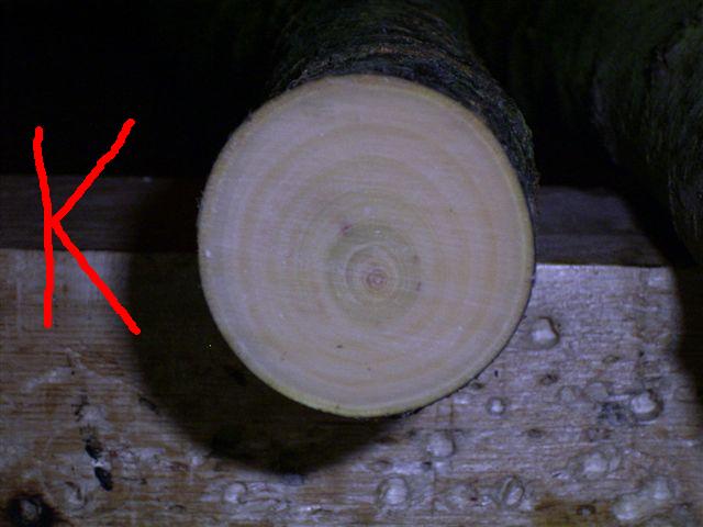

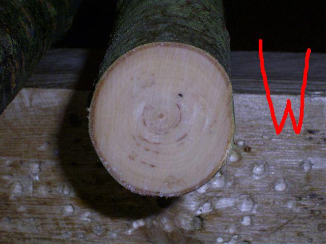

So bin im Rennen:
Wildkirsche? K(hat so kleine Kirschen wo der Kern fast so groß ist wie die ganze Kirsche, kann der Mensch essen, meißt lassen die Vögel aber nichts übrig)
Weißdorn W(keine Ahnung ob Eingriffeliger oder Zweigriffeliger)
Die Kirsche hab ich schon im Sommer vorgemerkt und der Weißdorn spontan nachdem auch Skerm daran Interesse hatte.
Holunder und Hasel hab ich auch noch einige in Aussicht die schön sind, aber auf die werde ich erst zurück greifen wenn diese beiden Versagen. Solange dürfen sie noch weiter wachsen (Sapling '11 '12 '13

Hier die Kirsche. Sieht wie ich finde sehr schön aus
Ich hab ein kleines Stück abgeschnitten um ein gutes Stirnseitenbild zu bekommen. Die Rinde lässt sich butterweich abziehen. Darunter ist so eine grüne Schicht die lass ich erstmal dran.
Habe die Probe Stücke gespalten und dabei gemerkt das man für Weißdorn enorm viel Kraft brauch im Vergleich zur Kirsche.
Werde die Saplinge mit dem Ziehmesser auf die Hälfte reduzieren, da Spalten zu riskant ist bei der dicke:
unten: ~50mm
oben: ~30mm
unten: ~50mm
oben: ~30mm

@Commerz: Ja sehen gut aus, Wildkirsche wollte ich auch probieren in diesem Tunier aber die auserkorene wurde bei einer Wegbeschneidung kleingemacht nebst vielen anderen guten Hölzern, zu langsam gewesen.
Ob ihr euch mit dem Weißdorn so einen gefallen getan habt, naja das ist bestimmt ein gutes Bogenholz aber auch sehr Dicht das Holz und wird sich bei einer Schnelltrocknung zu weren wissen...Ich glaube Skerm schrieb im Resume des letzten Tuniers : " Nie wieder Hartriegel schnelltrocknen....nun der schwere Weißdorn
Ok, ich hatte auch an den Weißdorn als potenziellen Stave für das Tunier gedacht...aber nach der Pflaume letztes Jahr...ne nich nochmal
Schlehe wollte ich evtl ins rennen schmeissen aber auch neeeee ist ja auch eins unser schwersten Hölzer.
Hatte mir aber gestern auch ein relativ schönes stück Schlehe ,ebenfalls vom freischneiden eines Weges, sicherstellen können. Die darf aber langsam trocknen und mal mit Bambus kuscheln.
Ich wünsch euch viel Glück mit dem harten Holz, schön das ihr es wagt.
@Nockpunkt: Das machst Du schon!
@KnechtK:
Die Eiche seht eigentlich garnicht so übel aus.Bin gespannt was draus wird.
Nimm einfach den obersten Ring, Kern und Splint sind bei dem kleinen noch nicht wirklich ausgeprägt.
@saic: ja klasse, sehen schön aus.Hoffentlich machen sie kein Theater beim trocknen.
Bei dem Wacholder habe ich die astige Seite mit dem E-Hobel planiert, aber bis zum Markkanal kann ich nicht gehen da er mir sonst zu dünn wird.Das kann beim trocknen Probleme geben falls nicht genug Ringe über dem Kanal stehen wird er dort reissen.
Die Rinde bleibt zum Trocknen erstmal drauf, ebenfalls wegen Rissbildung - das kenn ich von Wacholder zu genüge.
Der ist sehr grade und der Rücken fast Astfrei.
Mal schauen was ich mit dem anstellen werde.
kleine Faulstelle im unteren Bereich, da bin ich nicht böse drum denn sie hat mir ja den schönen Stave bescherrt.
