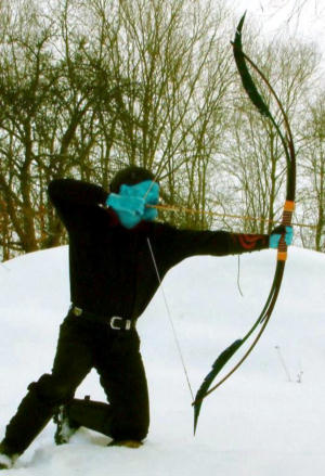

Ich nenne den Bogentyp vorerst mal:
Fork-Reverse-Limb-Bow
In diesem Namen sind die wesentlichen Eigenschaften enthalten:
Gabelbogen (fork), gegenläufiger Wurfarm (reverse limb)
Nochmals die Daten:
Länge über alles: 185 cm
Zuggewicht Gabelbogen 12,5 lb
Zuggewicht Gabelbogen plus Gegenstab: 14 lb
Zuggewicht Federbogen: unbekannt, ca. 30 lb
ganzer Bogen: 33 lb/ 28"; 36 lb/ 30“
Auszugsverhalten: weich
Auszugslänge: ca. 30"
Schussverhalten: Sollte weit gezogen werden, erst dann kommt wirklich Schwung in den Pfeil.
Beim Bau des Bogens sind mir einige Besonderheiten aufgefallen:
Der Gabelbogen darf wirklich sehr schwach gebaut sein (s.o.); er dient eher dazu, den Federbogen zu bewegen. Der Federbogen bringt die eigentliche Kraft, wobei hauptsächlich der griffnahe Bereich gestresst wird. Es ist zu prüfen, ob man auf den Gegenstab verzichten kann.

the_Toaster hat geschrieben: 1. Viel zu kurz gezogen. Bis hinters Ohr muss er.
2. Aber dann wird er sich wohl auch im Griff mitbiegen müssen um nicht zu stacken oder zu brechen.
3. Ich bin immer noch der Überzeugung, dass die Federstäbe nur für schön an dem Bogen sind.
Einfach um zu zeigen: Das ist der Bogen vom Chef.
Tatsächlich bestehen sie aus zwei kompletten anatomisch äquivalenten Federn (oder was auch immer) irgend eines Flugtieres. Sie überlappen sich im Griff. Die beiden kurzen Stäbchen sind demnach keine Extrastäbe, sondern die Enden der Feder(oder was auch immer) Schäfte.
4. Die Sockel, die Du in die Stäbe reingemacht hast, damit sich die Stäbe am Bogen abstützen, werden sie meiner Meinung nach daher nicht haben.
5. Ich denke gerade ganz scharf darüber nach mit welchen Mitteln es möglich sein könnte diese "Federn" so nach zu bauen, dass sie im Aussehen dem "Computer" Original nahe kommen.
Der Bogen selber dürfte kein Problem sein. Den könnte ich erstmal aus Rattan bauen.
Mannshoch. Wird dann bei Kinnauszug nicht besonders effizient. Beim hinterm Ohr Auszug dürfte er schwere Pfeile aber vernünftig werfen.
Trotzdem schön...
@Toaster:
Zu 1: Ja, erkennst du das Pflaster an meinem Handgelenk? OP! Hatte ich zweimal erwähnt.
2. Nein, ich bin 168 cm kurz, der Bogen hat 185 cm. Zudem sind alle Teile relativ wenig tief, also biegsamer als ein gleicher Bogen aus einem Stück.
3. Ja, hatten wir aber schon auf den insgesamt 12 Seiten zum Avatar-M und in diesem Thread.
Dieser Bogen ist dem Filmbogen nachempfunden, hat aber eine ganz andere Funktion. Er schießt nämlich bzw. alle Teile haben eine Funktion (puh, wirklich.....!!!)
4. siehe 3. bei mir
5. War nicht meine Aufgabe. Mir ging es um die Funktion und da sind Federn eben das Leichteste, was ich auftreiben konnte.
Wenn du nur den Filmbogen nachbauen willst, dann nimm glasfaserverstärkte Folie und mal sie an.
Seufz, warum wird alles nicht so richtig gelesen?

@Eddy: O.k. ich verstehe, was du meinst. Allerdings glaube ich, dass wir in den Filmbogen mehr rein-interpretieren als sich der Cameron so gedacht hat.... ::)
Wie dem auch sei, wenn wir uns fantasy-mäßig der Sache nähern, dann federn natürlich die Saurierknochen mit und geben dem Bogen den richtigen "Drive".
Da ich aber leider nur trockener Wissenschaftler bin.... :o
@Walta: Die Feder flutscht noch durch. Wenn das nicht so wäre, hätte ich was geändert: Feder mehr zugeschnitten, V vergrößert oder mehr Spannhöhe.
Was die Herstellung der Endlossehne angeht: Das ist für mich optimal, weil ich ja auch irgendwo mit meiner Zeit und den anderen 7 Hobbys haushalten muss.
Natürlich kann man das auch mit einer gespleisten probieren, wird aber länger dauern, das einzustellen. Du mußt dir das so vorstellen:
Standhöhe: unbekannt, Neuland
Größe der Gabel: unbekannt
Länge des V: unbekannt
Stärke vom Gabelbogen: unbekannt
Stärke und Vorspannung vom Federbogen: unbekannt
usw.
Alles Faktoren, die man zuerst eruieren mußte. Letztendlich viel Entwicklungsarbeit.
