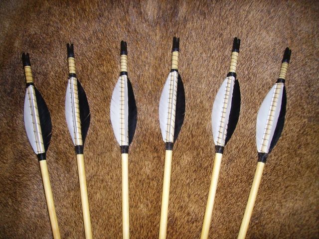

Dann stelle ich diese bunten Stöckchen hier auch mal rein.
Das Inlet wurde aus farbigem Furnier und Epoxid-Laminierharz
hergestellt.
Gruß Rolf
hergestellt.
Gruß Rolf

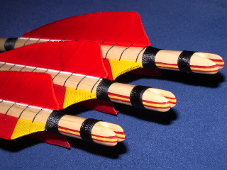

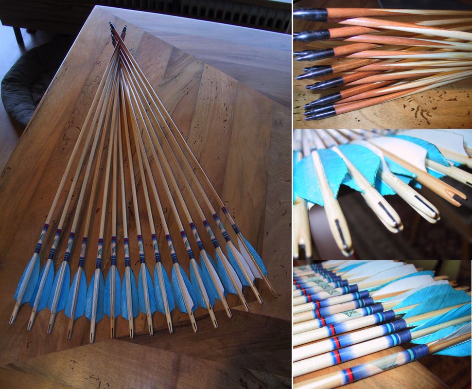

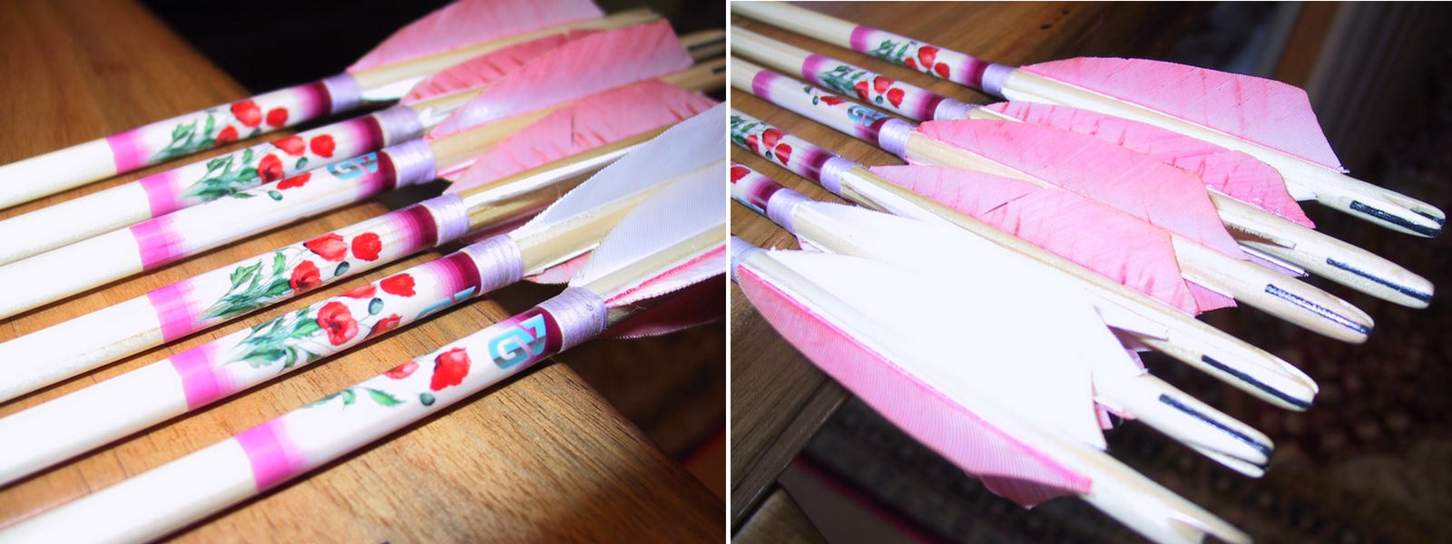

Re: Pfeilpräsentationen 2
Winterzeit ist Pfeilbauzeit.
Ich hab jetzt endlich die Pfeile mit den eingespleißten (siehe dort) Massa-Vorschäften fertiggestellt.
Diesmal habe ich mich, inspiriert von arrowfan, auch erstmals zu Nockverstärkungen (aus selbstgemachten Micartaplättchen) hinreißen lassen.
Die Federn vom überfahrenen Schwan sind mit Stofffärbemittel selbst eingefärbt, mit dem Federbrenner in Form gebracht.
Laut Rabe soll sich blau ja sehr gut wiederfinden lassen, wenn man daneben schießt.
Wer den Mohnblumenbogen kennt, weiß, für wen die rosa Pfeile sind.

Die sind ja mal absolute Oberklasse geworden , eher Kunstwerke als Pfeile !

Die Mohnblumen erinnern irgendwie an Barbie, - wechduck, entschuldigung-, aber SEHRSCHÖN sind sie doch

Ich sags ja immer wieder Horninlet und Massa-Vorschäfte
sieht einfach nur gei... aus.
Gruß Rolf, der auch schon Massa-Vorschäfte gespleist hat
klasse Arbeit

Wilfrid hat geschrieben:Die Mohnblumen erinnern irgendwie an Barbie, - wechduck, entschuldigung-, aber SEHRSCHÖN sind sie doch
Tja, meine Elfe (10) sagte OOOOhhhhh Chööööööönnnn! Kann man die kaufen?

@wulfstan
Na klar, damit wird sogar im Wald geschossen. Das ist auch der Grund warum ich diesmal blaue Feder drangemacht habe.
Im Wald gibts nämlich sonst so gut wie nix blaues. ... praktisch wenn man suchen muß
Ein guter Grund für's Spleißen ist, daß die Spitzen nicht so leicht abbrechen.
Gut ausschauen tut's natürlich auch.

@Rabe
die Mohnblumen-Arrowwarps habe ich mit Avery Nr.3482 Folie und Canon-Farblaser gemacht.
Meine Kleine hatte in Neubrunn auch so ähnliche mit. Die Folie auf ihren Lila Pfeilen hat nun schon mehr als 100 Schüsse ausgehalten und ist noch immer intakt.

@Rabe

Naja vorn an der Spitze wird ein sehr stabiles Holz eingesetzt. Durch den gezeigten Spleiß ergibt sich ausserdem ein langsames "weicherwerden" des Schaftes nach hinten, denn das harte Holz wird weniger und das weiche nimmt zu. Dadurch verlagert sich die Verbiegung bei einem harten Treffer von der Spitze weg, weiter nach hinten in den Schaft und verlagert sich auch über einen größeren Bereich des Schaftes. Dadurch bricht der Schaft nicht so leicht wenn man etwas hartes trifft, wie einen Stein, oder sowas.

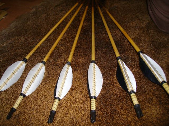

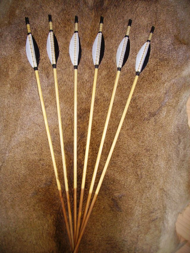

Da fast die ganze letzte Woche aufgrund des vielen Schnees, die Schule ausgefallen ist
, konnte ich die Zeit "sinnvoll" nutzen und mal wieder ein paar Pfeile bauen ( irgendwie verlier ich die ständig
Hier das Ergebnis:
Die Pfeile sind 28,5" lang und bestehen aus Fichtenholz. Befiedert sind sie mit Gänsefedern; 4" Saubuckel ; 2 weiß, 1 schwarz.
Gruß, moc
Hier das Ergebnis:
Gruß, moc

Linkshand-Pfeile ?
joa, sie liegen beim Schuss auf der linken Hand auf
Woran erkennt man denn ob das ein Linkshand- oder Rechtshand-Pfeil ist ?
Gruß, moc
Gruß, moc

Rabe? willst du uns veräppeln?
Sowas hab ich ja noch nie gehört :-P
Schöne Pfeile übrigens moc! Nimm das doch zum Anlass nicht immer ganz so viele zu verstecken, wäre doch schade drum

Grrr... schon wieder zeichnen...
mom.... Da im letzten Foto oben der ganz rechte Pfeil deutlich Flammen zeigt, die zur Feder hin zeigen, darf er nur anders herum geschossen werden, als er dort liegt; ist also ein LH-Pfeil!
