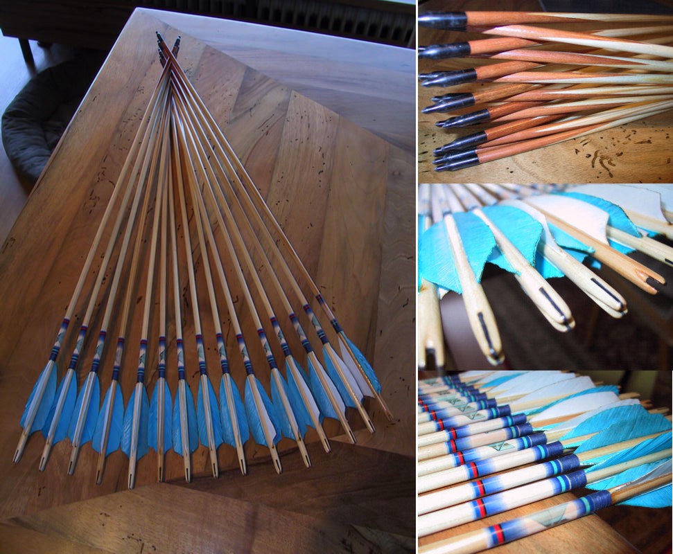

Winterzeit ist Pfeilbauzeit. ;)
Ich hab jetzt endlich die Pfeile mit den eingespleißten (siehe dort) Massa-Vorschäften fertiggestellt.
Diesmal habe ich mich, inspiriert von arrowfan, auch erstmals zu Nockverstärkungen (aus selbstgemachten Micartaplättchen) hinreißen lassen.
Die Federn vom überfahrenen Schwan sind mit Stofffärbemittel selbst eingefärbt, mit dem Federbrenner in Form gebracht.
Laut Rabe soll sich blau ja sehr gut wiederfinden lassen, wenn man daneben schießt. ;D
Wer den Mohnblumenbogen kennt, weiß, für wen die rosa Pfeile sind. ::)

Die sind ja mal absolute Oberklasse geworden , eher Kunstwerke als Pfeile !

@ klaus1962,
klasse Arbeit :P
Ich sags ja immer wieder Horninlet und Massa-Vorschäfte
sieht einfach nur gei... aus.
Gruß Rolf, der auch schon Massa-Vorschäfte gespleist hat

Echt hart was da an arbeit drin stecken muss... Mir grauts vorm pfeilbau aber da ich genaue vorstellungen hab und die gekauft sau teuer wären...
Schießt ihr die teile auch im freien oder dann nur in der halle ? Ich mein da ärgert man sich ja dann doppelt wenn man einen unters gras schickt...
Und darf ich mal ganz blöd fragen....was bringt eigentlich spleißen ? Rein optisch oder noch irgendwelche anderen vorteile ?
Echt geile teile habt ihr da gebastelt

@wulfstan
Na klar, damit wird sogar im Wald geschossen. Das ist auch der Grund warum ich diesmal blaue Feder drangemacht habe.
Im Wald gibts nämlich sonst so gut wie nix blaues. ... praktisch wenn man suchen muß ;)
Ein guter Grund für's Spleißen ist, daß die Spitzen nicht so leicht abbrechen.
Gut ausschauen tut's natürlich auch. ;)
PS:
@Rabe
die Mohnblumen-Arrowwarps habe ich mit Avery Nr.3482 Folie und Canon-Farblaser gemacht.
Meine Kleine hatte in Neubrunn auch so ähnliche mit. Die Folie auf ihren Lila Pfeilen hat nun schon mehr als 100 Schüsse ausgehalten und ist noch immer intakt.

Naja vorn an der Spitze wird ein sehr stabiles Holz eingesetzt. Durch den gezeigten Spleiß ergibt sich ausserdem ein langsames "weicherwerden" des Schaftes nach hinten, denn das harte Holz wird weniger und das weiche nimmt zu. Dadurch verlagert sich die Verbiegung bei einem harten Treffer von der Spitze weg, weiter nach hinten in den Schaft und verlagert sich auch über einen größeren Bereich des Schaftes. Dadurch bricht der Schaft nicht so leicht wenn man etwas hartes trifft, wie einen Stein, oder sowas.
