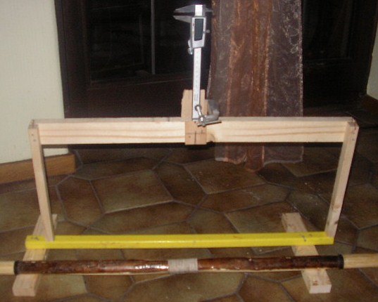

Galli , hier das versprochene Foto von meinem Q&D spinetester , der ist ob der einfachheit sehr funktional, da man ohne Aufwand den Messschieber verstellen kann wegen der unterschiedlichen schaftstärken.
Einfach und funktional, nun nehm ich eine einfache Leimklammer , halt eine überdimensionale Wäscheklammer
Gruß acker
Gruß acker

Re: Vom Schößling zum Pfeil
Hehe ja sehr einfach und funktional
Sowas hab ich alles zu hause. Werd ich mal nachbauen bei Gelegenheit. Und dann gibts im Frühjahr Schäfte ausm Garten *gg*
thx fürs zeigen
thx fürs zeigen
