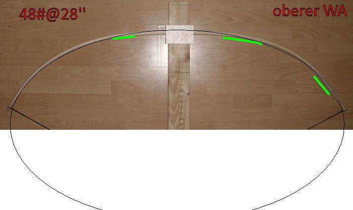

Ja, sie hat wahr.
Aber: Muss das?
Natürlich hast du so keinen Kreisbogentiller, andererseits ist das ein guter Tiller für einen klassischen Flachbogen.
Wenn er schießt, warum soll er runder werden? Dadurch verliert er Leistung und Pfunde...
Zwar würde eine gewisse Entlastung für die Biegebereiche entstehen wenn sich die Biegung weiter über den Bogen verteilt, andererseits: Es ist Hickory - dem sollte das nicht wirklich etwas ausmachen...
Letztlich musst Du das selber wissen - ich finde ihn für die Nummer Zwei gut gelungen!
Aber: Muss das?

Re: Hickory (ELB)
Jo hat Frau nicht unwahr , aber wenn der Griff mitbiegt, wird das Zuggewicht ganz schnell in den Keller sinken...
Schau mal hier, da wo´s grün ist nimmste noch was weg -> vorsichtig.
Gruß acker
Gruß acker

Re: Hickory (ELB)
DANKE, so mach ich das. Bei 45# lass ich gut sein. Habe allerdings auch schon mit dem Gedanken gespielt, wie Squid auch sagte, für Nummer 2 gut sein zu lassen.acker hat geschrieben:Jo hat Frau nicht unwahr , aber wenn der Griff mitbiegt, wird das Zuggewicht ganz schnell in den Keller sinken...
Gruß acker
Aber es treibt mich, die 3 Stellen schabe ich noch ein bischen *Daumendrück*

Re: Hickory (ELB)
Minimal geschliffen, minimal runder, 47#@28Zoll, ich glaube für Nummer 2:
Ich habe fertig
Jetzt noch die Tipps drauf, 400er schmirgeln, Leinöl druff, fertig. Darf ich die Nummer 2 schon in die Präsentation stellen, wenn ich das Finish habe, oder ist die nur für gehobenere Klassen?
Ich habe fertig

Re: Hickory (ELB)
Ja der Rechte könnte ab der Mitte zum Griff hin etwas mehr biegen... der Linke ist gleichmäßiger

Re: Hickory (ELB)

Re: Hickory (ELB)
Klassiker... Siehst was ich meinte mit den tipps... Wenn dir acker seine grünen striche mal ansehen tust... Dann fällt auf... Tipps zu schwach. Machs beim nächsten zum schluß. Und peitsche nur bei eibe- so steht es geschrieben. Du hättest mehr oder ein besseres aussehen erreichen können. So. Nun bau den nächsten. Reiko
loxley
Re: Hickory (ELB)
Hier nicht das denken tust ich laber nur... Der hatte nen bauchbruch oberer wa... Immer noch fast 70 ps... Und die tipps hab ich an den bogen angepasst. 1cm tief und 0.7 breit... Aber eben erst ganz zum schluß.
Gruß Reiko
Gruß Reiko
