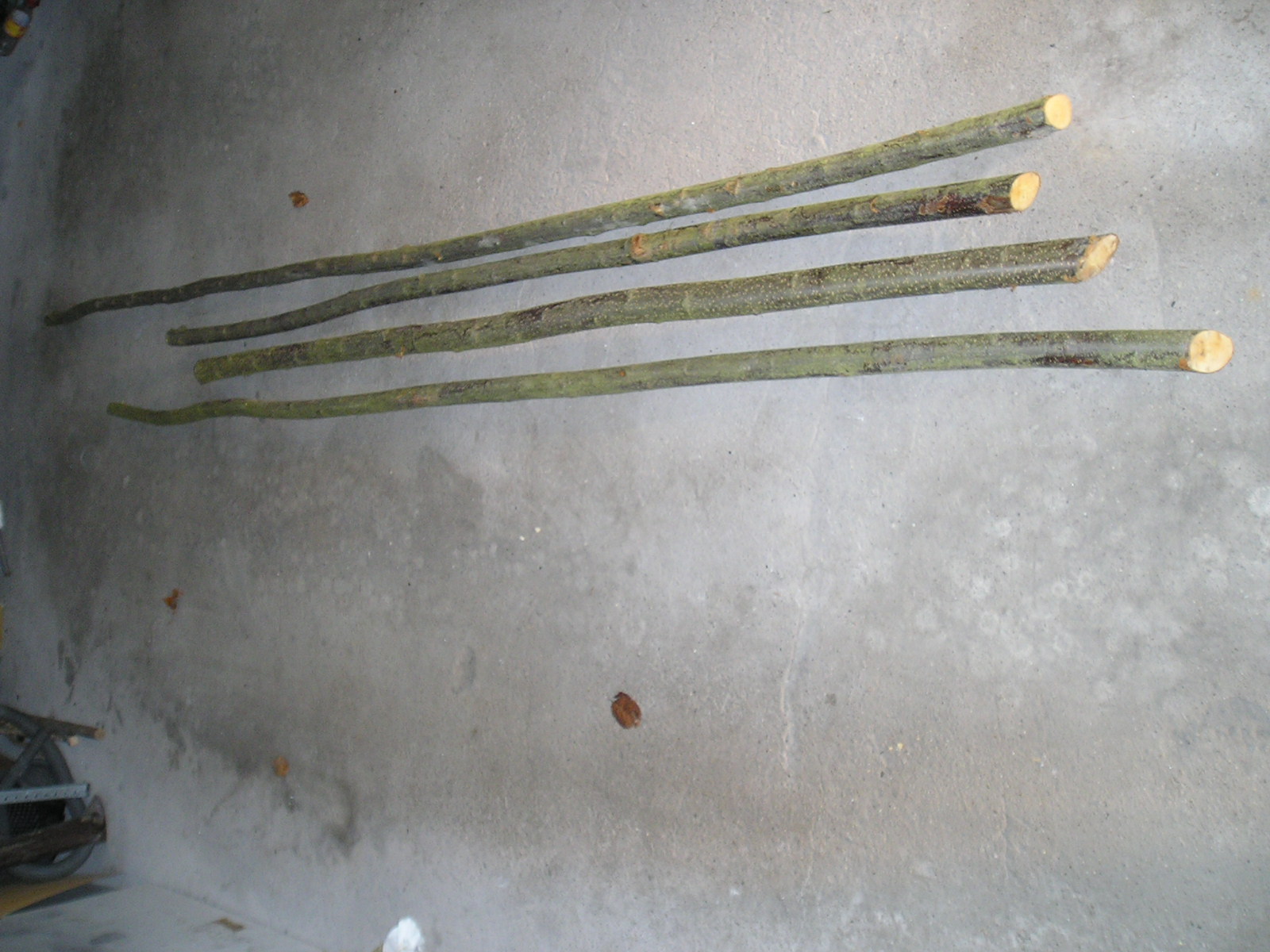

Hallo Zusammen,
ich war heute Abend ein wenig auf Beutezug beim Grünschnitt. Ich muss sagen, das ist besser als All-you-can-eat :D
Von links nach rechts:
Esche und Birke (Schon vor ein paar Tagen ergattert)
Unbekannter Strauch (siehe auch hier), Esche x 2, Hasel x 4
Mal schauen, was draus wird... :)

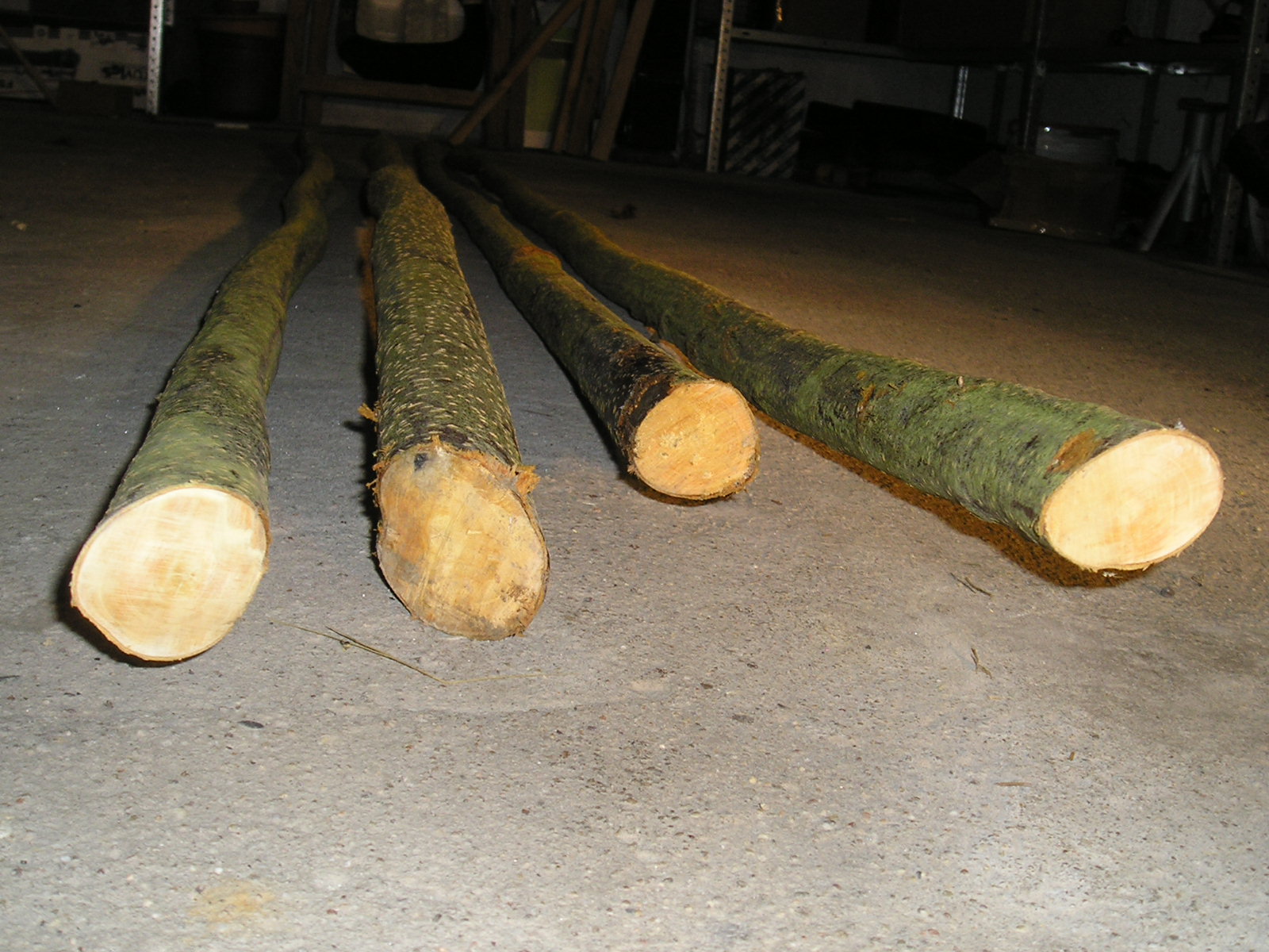

Hallo ,
Habe Heute ein paar Stangen vom Freundlichen Postboten von nebenan bekommen .
Hatte schon länger drauf geschaut , und heute hat er sie umgemacht .
Meines erachtens ist es eine Mirabellenart oder Kirschpflaume ?
Die Früchte sind ca.3-4cm und rot und schmecken herrlich !
Stäbe sind zwischen 3 und 5 cm stark
ist die Art Bogentauglich ?
Soll ich die Rinde runtermachen ?
Grüße Thomas
