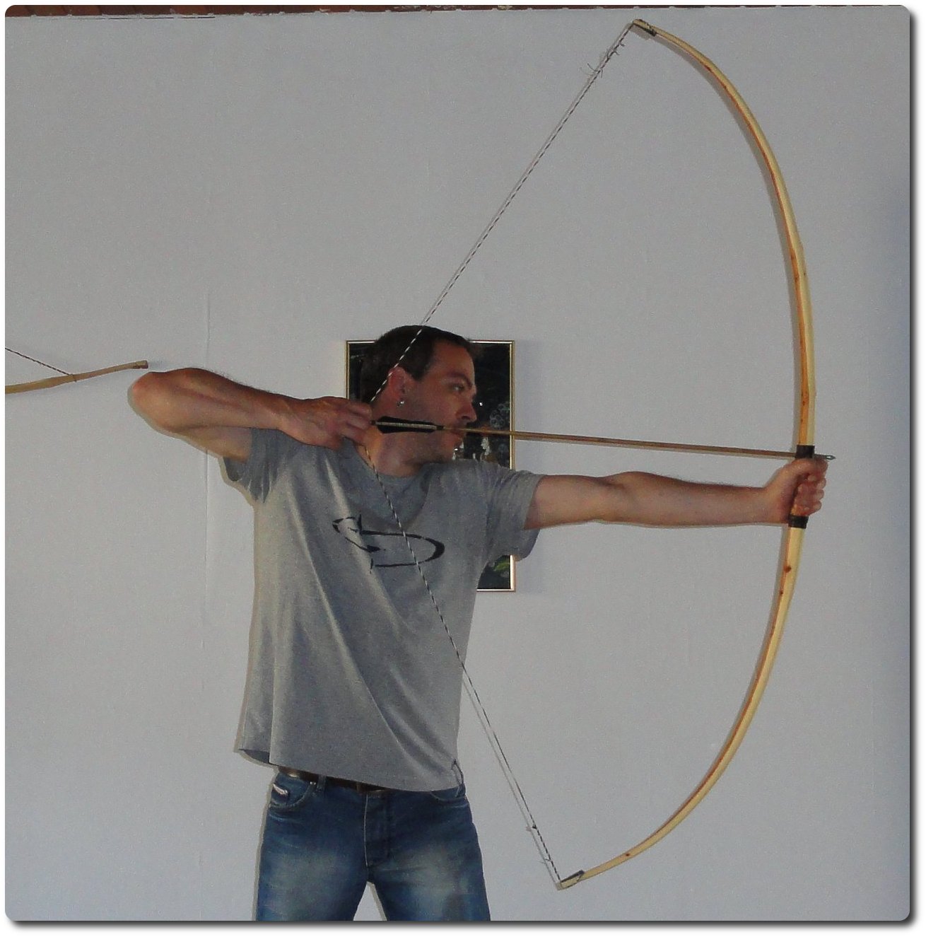

Ja auf alle Fälle, ist ziemlich böse abgefahren. Die Kräfteverteilung ist jetzt deutlich besser und du spürst den Zug richtiggehend, was vorher nicht so der Fall war, weil die Enden doch stark 'peitschig' waren.
Ich versuche morgen früh nochmal zu Arcus zu kommen, bin gespannt, ob der Bogen bischen was an Geschwindigkeit hat zulegen können!

@ feanor:
Andersrum Tillern, also erst die Mitte, dann die Enden geht normal schlecht. Der Bogen würde in der Mitte brechen, bevor die Enden sich biegen.
Beim Peitschentiller ist ja die Biegebelastung der Enden mit zunehmenden Auszug geringer. Dafür werden die mehr auf Zug belastet und biegen dadurch die Mitte. Sonst wären mir meine Eschenbögen schon längst um die Ohren geflogen und die Hasel hätten sie begleitet ;-)

So, fertig... geht heute Abend nochmal in die Präsentation.

na, sieht doch aus wie´n Bogen ;-)

Mal ne Frage wegen deiner Technik Blacksmith: Warum ziehst Du den Bogen so weit aus? Möchtest Du den alten englischen Schießstil nachahmen?

hast du schon Werte zur Geschwindigkeit und Zuggewicht?

Feanor1307 hat geschrieben:Moin Moin,
Grüße,
Feanor
Ja, 45#@32" und 168fps mit 10gpp
Toxophil hat geschrieben:Mal ne Frage wegen deiner Technik Blacksmith: Warum ziehst Du den Bogen so weit aus? Möchtest Du den alten englischen Schießstil nachahmen?
Ich ziehe soweit aus weil:
a. ich altenglische Bögen schieße (...bis 140#...)
b. ein Peitschentiller so gezogen wird
...und
c. meine Scheiben/Parcours Bögen ziehe ich mit Kiefer-anker auf 28,5"
Re: Blacksmith's *Sir Wilfried* EXPERIMENTAL
Verfasst: 30.04.2011, 18:50
von Wilfrid (✝)
168 ist doch ganz schön flink unterwegs, oder?

Is der Sehnenwinkel am oberen WA wirlich noch ok?
Sieht mir iwie etwas ungesund aus - meine bescheidene Meinung

von Mandos
Schau mal was Wilfrid hier geschrieben hat:
Das ist sicher nicht konventionell, aber es scheint zu funktionieren!

nö, er könnte vom Winkel her noch ein bisschen Auszug vertragen ohne zu Stacken, aber von der Länge her nicht.
Dann würde es zwar gefühlt weniger Gewicht auf den Fingern, aber noch 2 " mehr Auszug und er wäre hin.

Wilfrid hat geschrieben:168 ist doch ganz schön flink unterwegs, oder?
Ähem, ja!
Man muss sich erstmal reinfühlen, was ein Peischentiller überhaupt soll. Wie gesagt, mit dem erfolgreich abgeschlossenen Versuch steht der 100# Peitsche nichts mehr im Wege.
...und die mache ich mit den gleichen Nocken!

unter der Annahme eines einigermaßen linearen Kraft-Weg Diagramms hast du jetzt 58 % Wirkungsgrad. Also hast du um die 9 % hinzugewonnen. Das ist eigentlich recht viel aber wie sagt man so schön, ein Basiseffekt. In Anbetracht dessen das du mit anderen Designs wesentlich effizientere Bögen baust überzeugt mich der Peitschentiller, im allgemeinen, nicht (muss es aber auch nicht
Das dein Bogen im besonderen klasse ausschaut kann man aber nicht bestreiten
