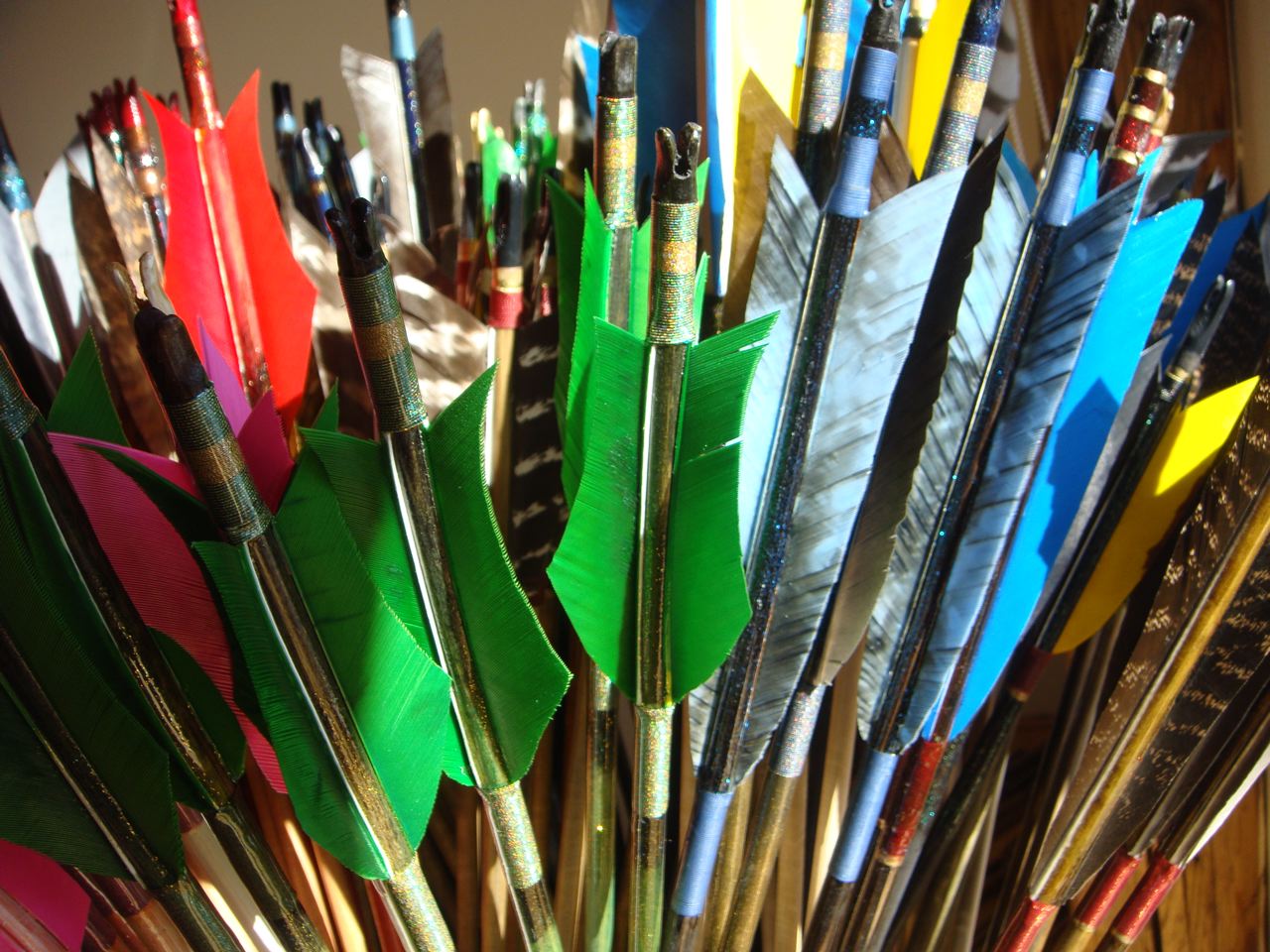

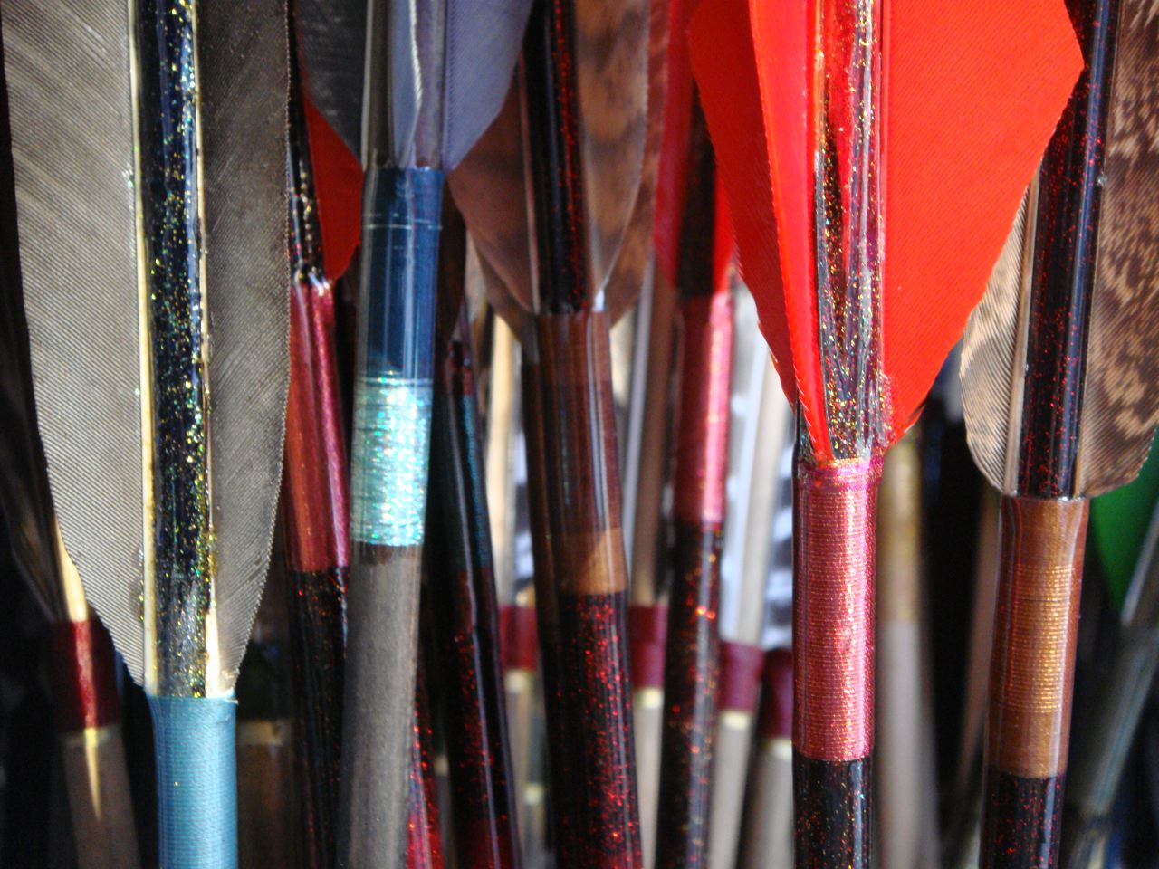

wenn ich schon mal da bin... Kinderkyudopfeile...

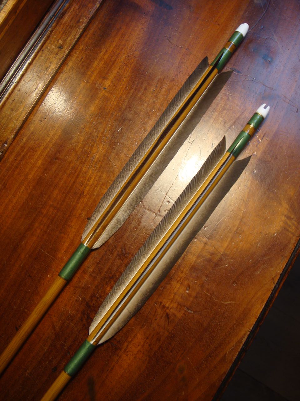

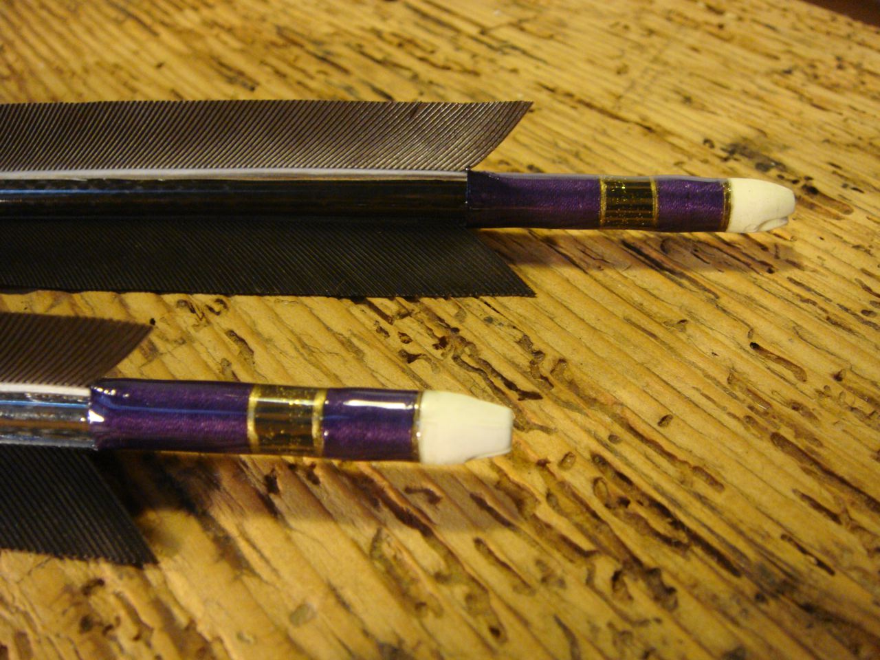

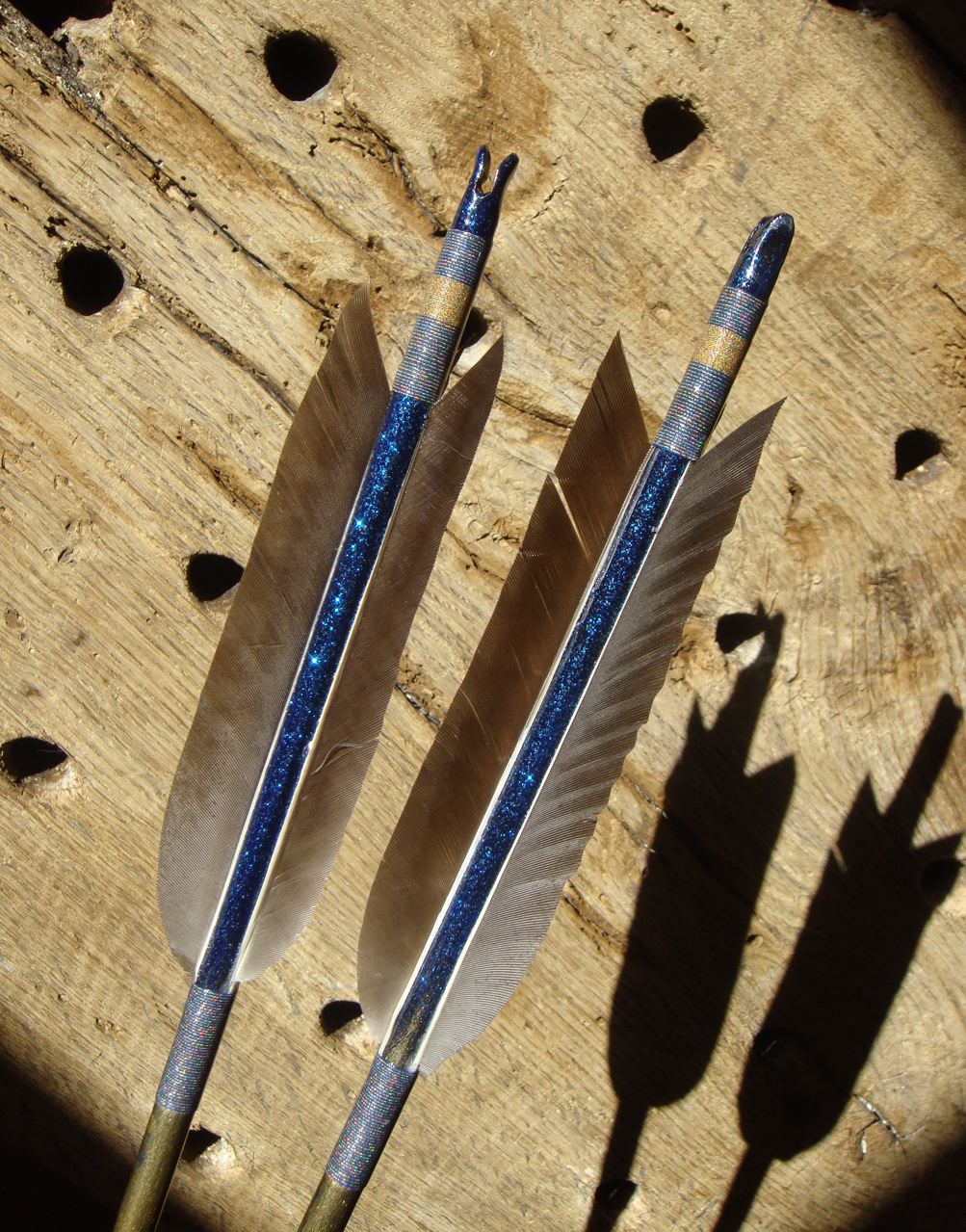

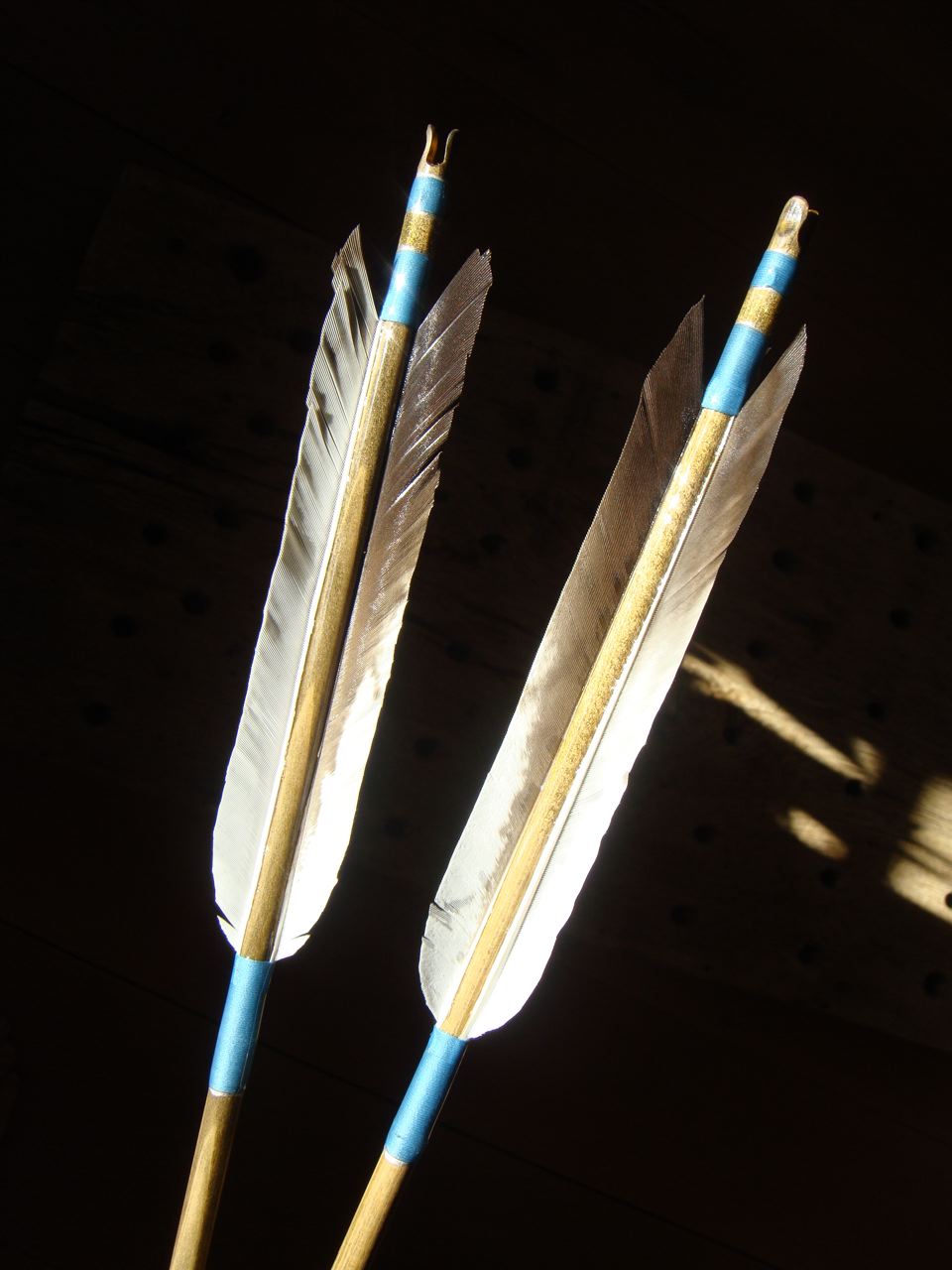

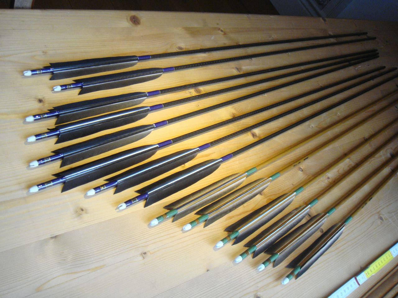

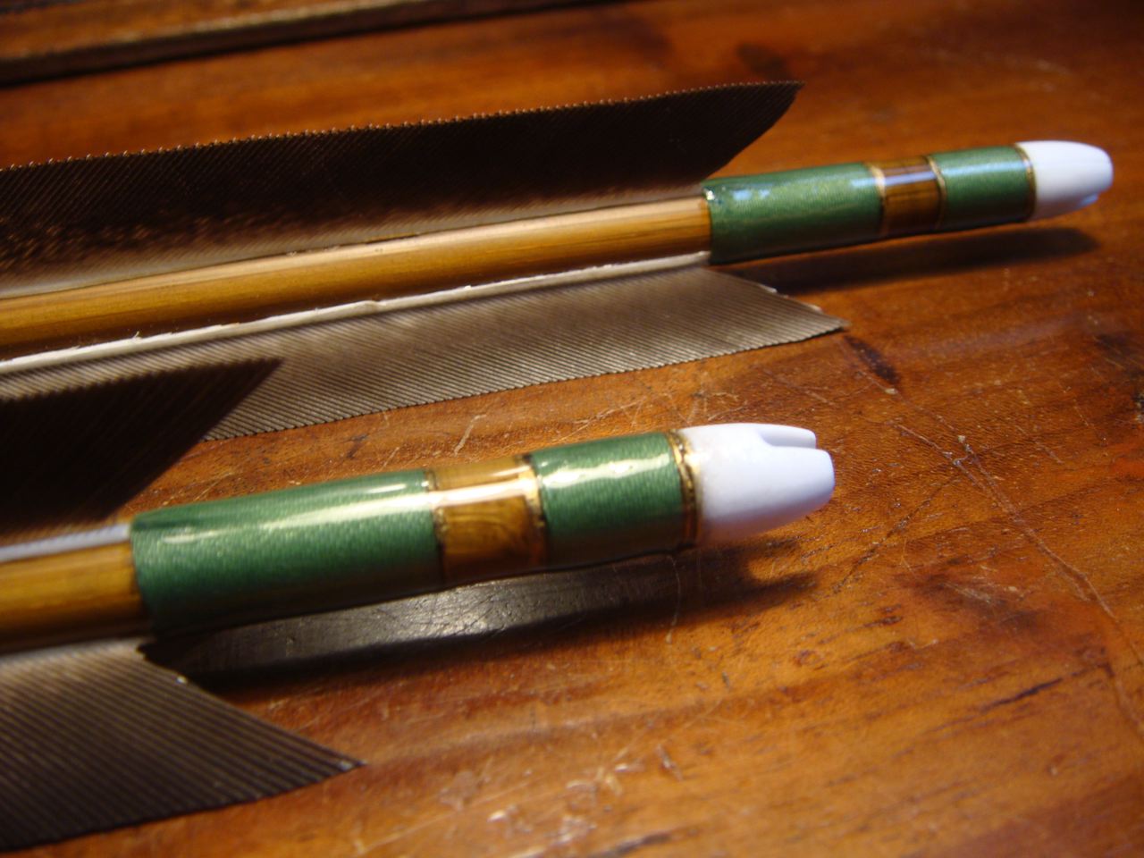

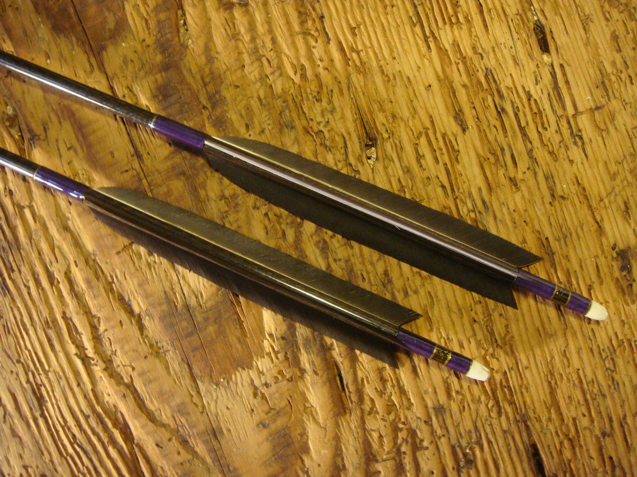

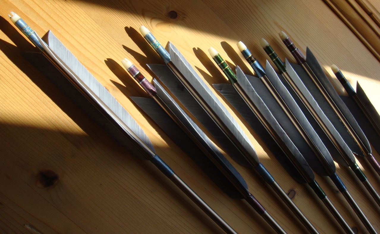

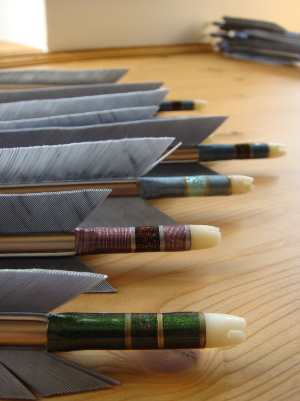

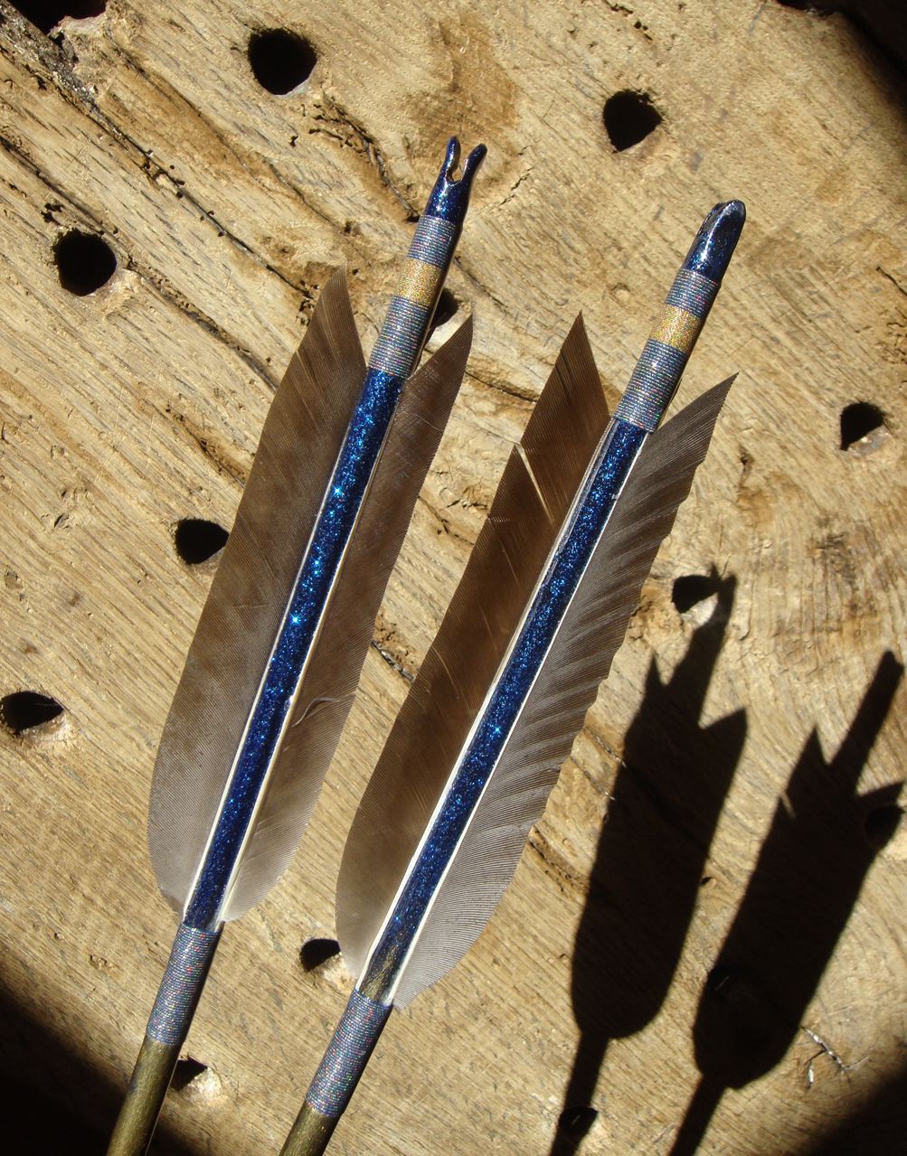

nochmal Pfeile...
ein zweiter Satz Mizuno Bambus-Carbon 75-20 in Jadegrün und Truthahn...
und KC75-23 in Violett mit etwas Goldglitter und Federn vom Herrn Pfau
Wicklungen hier ausnahmsweise einfarbig
sieht etwas ruhiger aus.

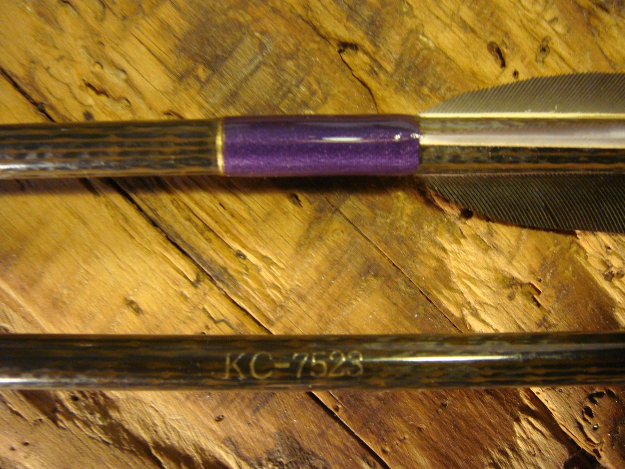

KC Schäfte sind interessant...
wohl die leistunsfähigsten die es gibt... leicht und sehr steif, 65-70# denke ich bei 23g/m ... und getapert
Getaperte Carbonschäfte...
Die 75er sind 7,5mm vorne und 7mm hinten.
Optik ist dunkel holz-artig... man sieht das Carbongewebe etwas durch (- ähnlich den alten Mizunos)

Die gefallen mir wirklich gut! Das ist echt saubere Arbeit!

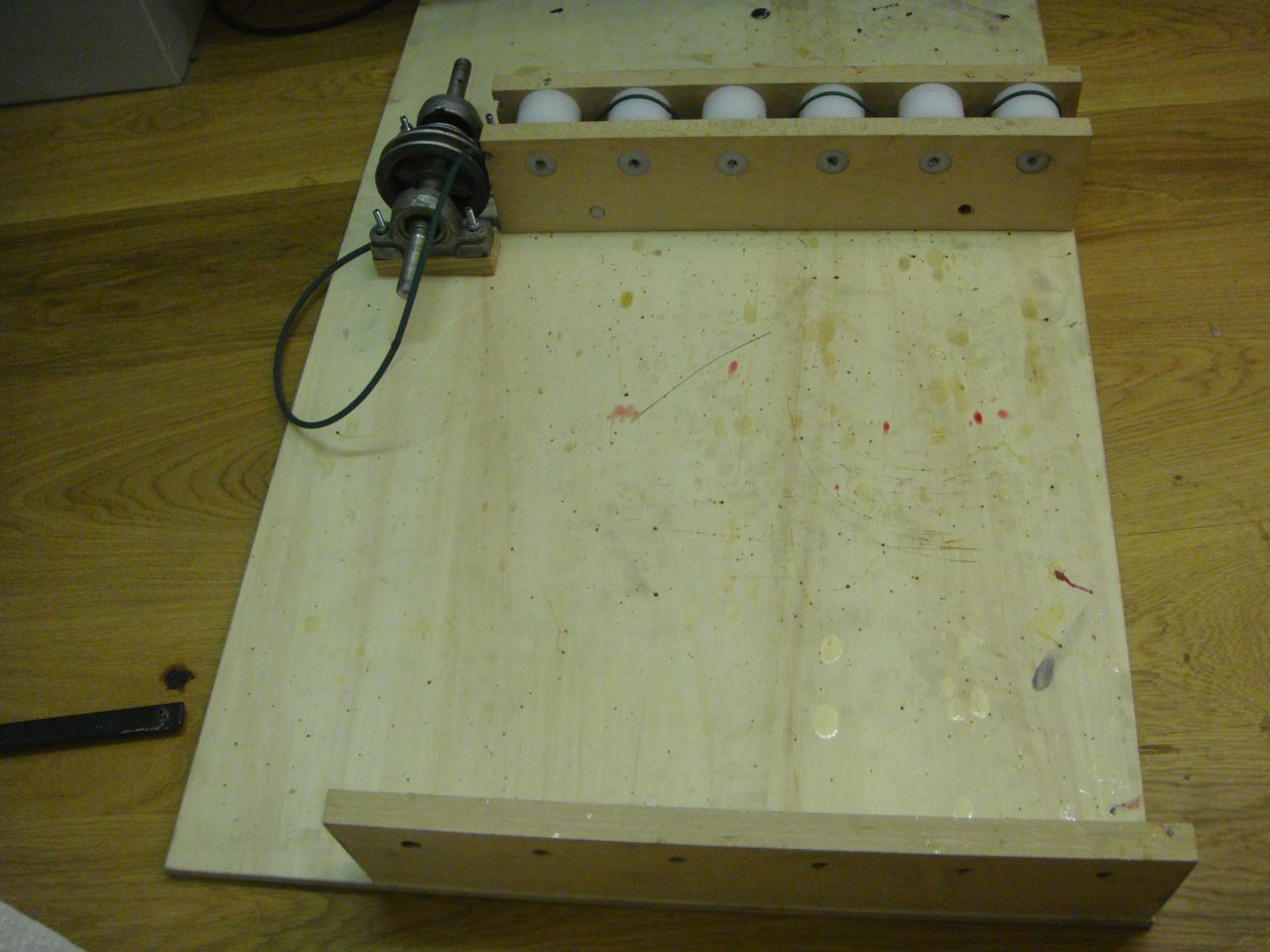

Re: Kyudo Pfeile basteln
@shokunin
Deine Pfeile sind wirklich erste Sahne.
Vorallem das Finish haut mich immer wieder um.
Es sieht alles aus, als wär's hinter Glas eingegossen.
Dein Speziallack ist schon der Überhammer.
Mir wär nur die 2 Std Trockungszeit inkl. Rotation zu viel.

Danke, Danke
Das mit dem Lack ist halb so wild... die erste Lackiermaschine (unten) war nicht so der Hit... da klemmte oft was oder Pfeile fielen aus ihren Halterungen... da musste man 2 Std davor stehen... und Mann! war die laut
Die neuste Maschine... fast lautlos, auf jede Pfeillänge einstellbar - mit Spitze und ohne,... bloss einspannen, 2 Std vergessen und dann ausschalten

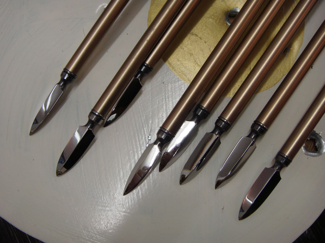

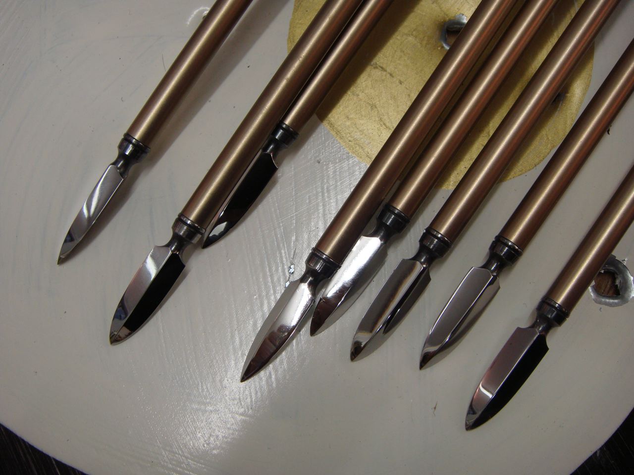

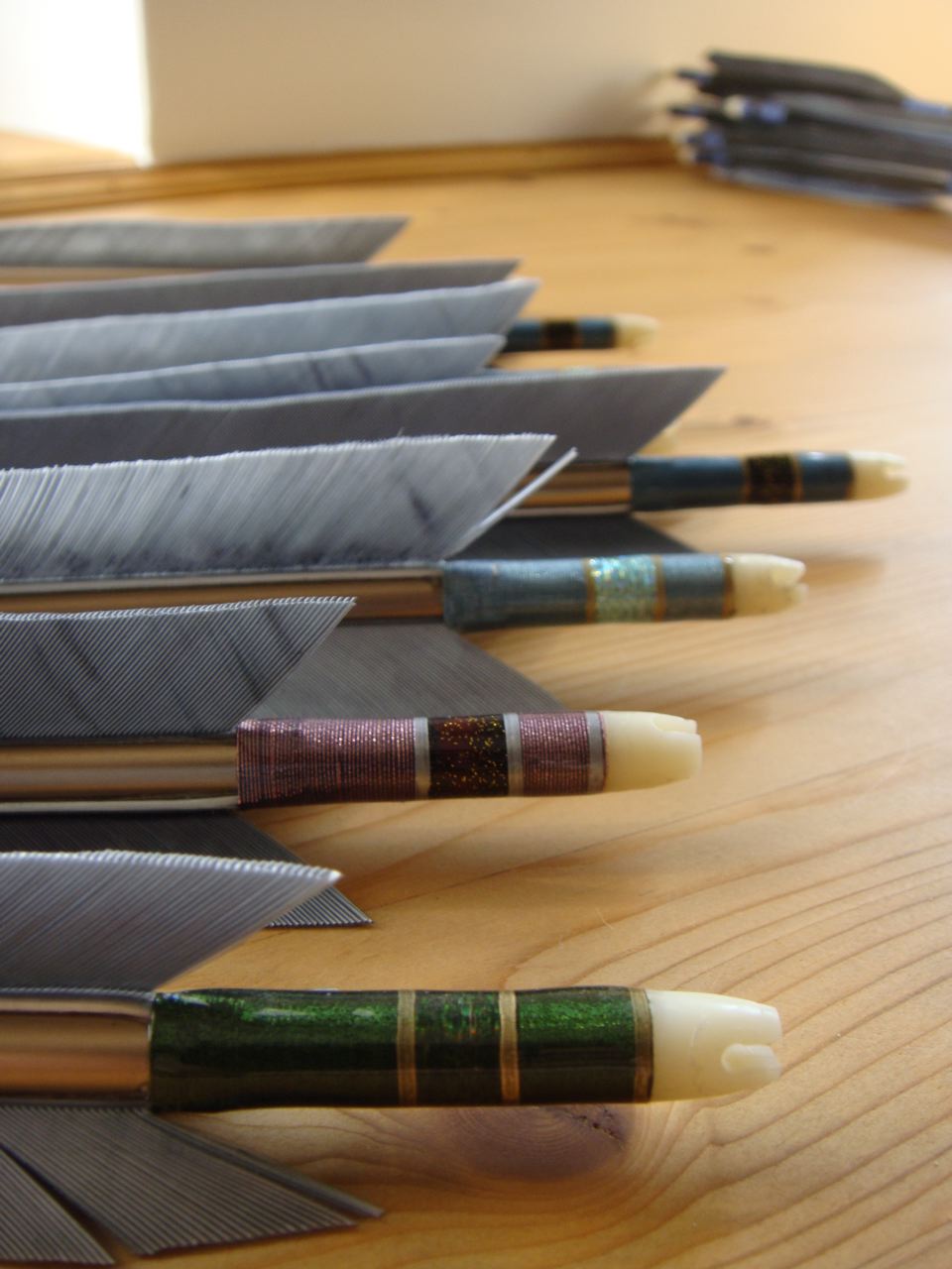

Ich würde... und tue es...
Das waren meine "Bratpfannentöter" - gebaut um damit Stahlblech zu beschiessen.
Haben alle den Beschuss von Blechscheiben bis 2mm überlebt und sind noch im Gebrauch... g'scheit bauen muss man sie halt
Aber ich versteh' schon was Du meinst, ich hab auch gute und weniger gute...
Manche Schützen bei uns haben auch Pfeile für Regen und für Prüfung und und und...
Dennoch, wenn ich 3D Schiessen wollte würde ich wahrscheinlich nicht viel anders bauen - nur evtl schneller
Mir macht das Pfeilbauen aber auch echt Spass...

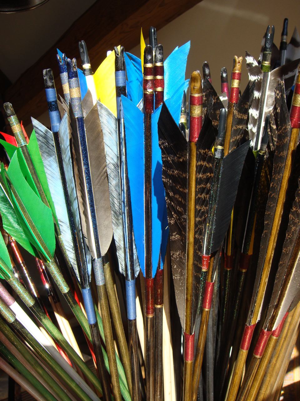

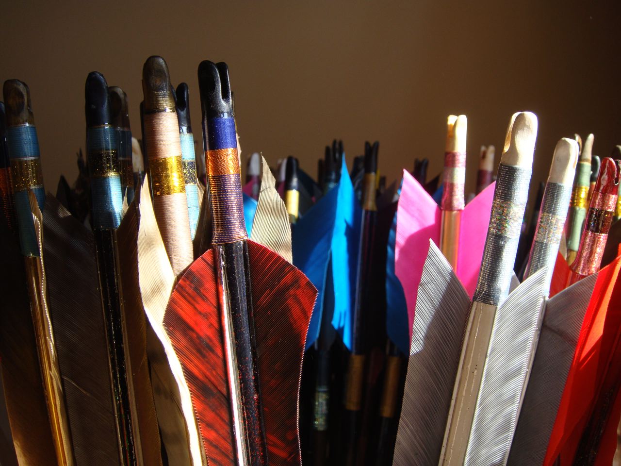

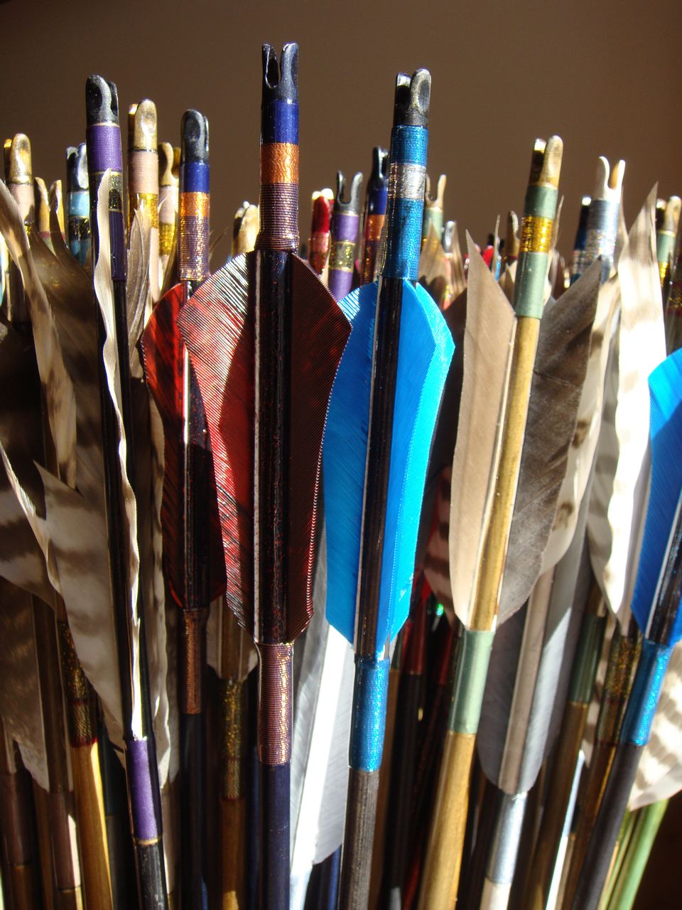

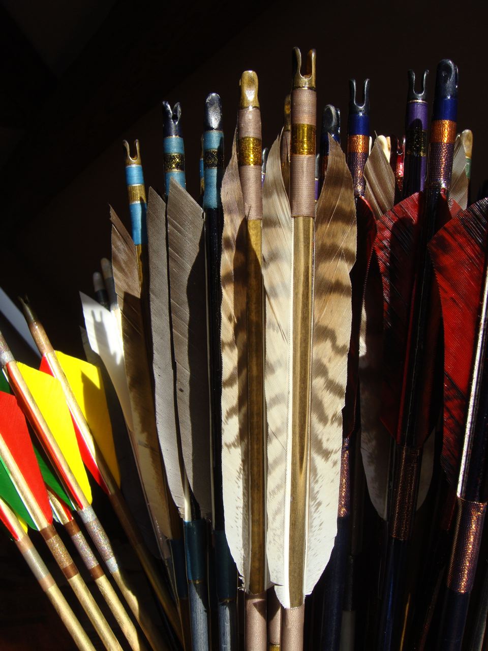

Erm...
Hatte ich erwähnt dass mir Pfeilebauen EEEEECHT Spass macht...?

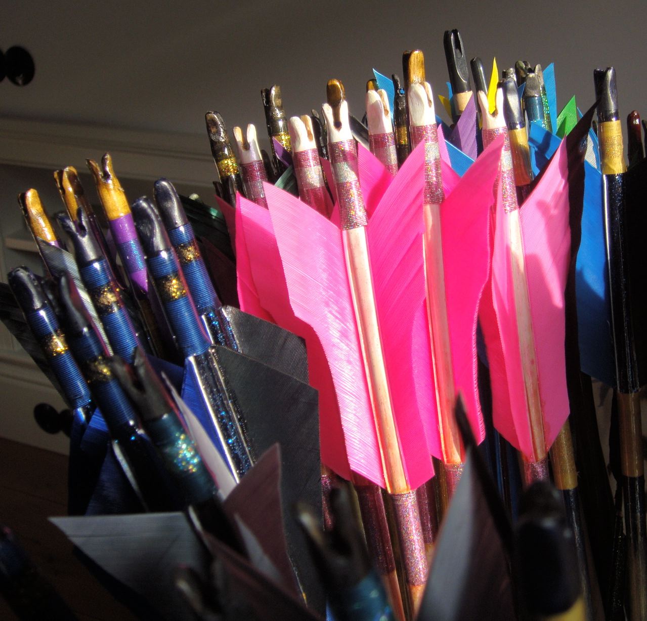

bei welchem Turnier haste die Pfeile von den anderen Schützen fotografiert?

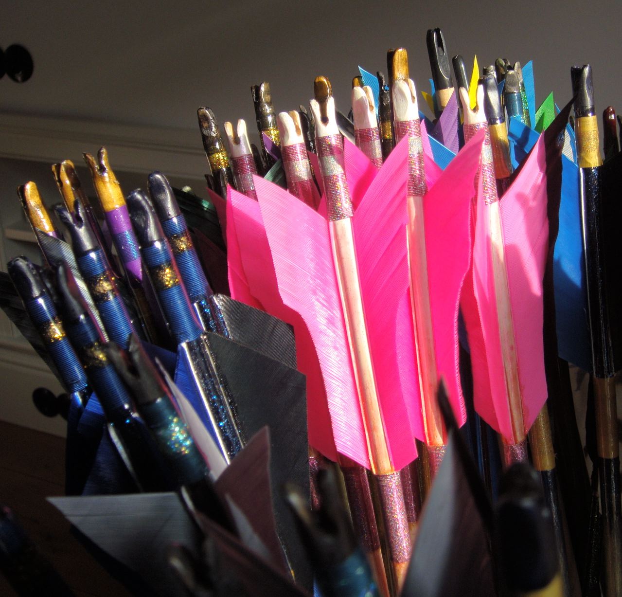

ja ja
sind nicht wirklich zum Schiessen ... eher zum Fliegen-lassen... Kinderpfeile
... ungespint, nudelweich, riiiiiiesen Federn... und jede Menge Gold und Glitter
Aber für die Jagd auf Orks und Trolls gehen sie recht gut
Ich hab' die immer so nebenher gebaut... wenn Patenkind Aragon am Basteln war oder wenn ich grad selber am Bauen bin und Lack angemischt habe... es sammelt sich einiges an über ein paar Sommer...

OMG die sehen aus wie geleckt... das is ja nich wahr...
Besonders die genialen Spitzen finde ich super ästhetisch. Waren das die die du auch selbst schmiedest?
- acker
- Beiträge: 10951
das sind keine Pfeile , das sind eher kleine Kunstwerke - ein jeder Pfeil für sich !
