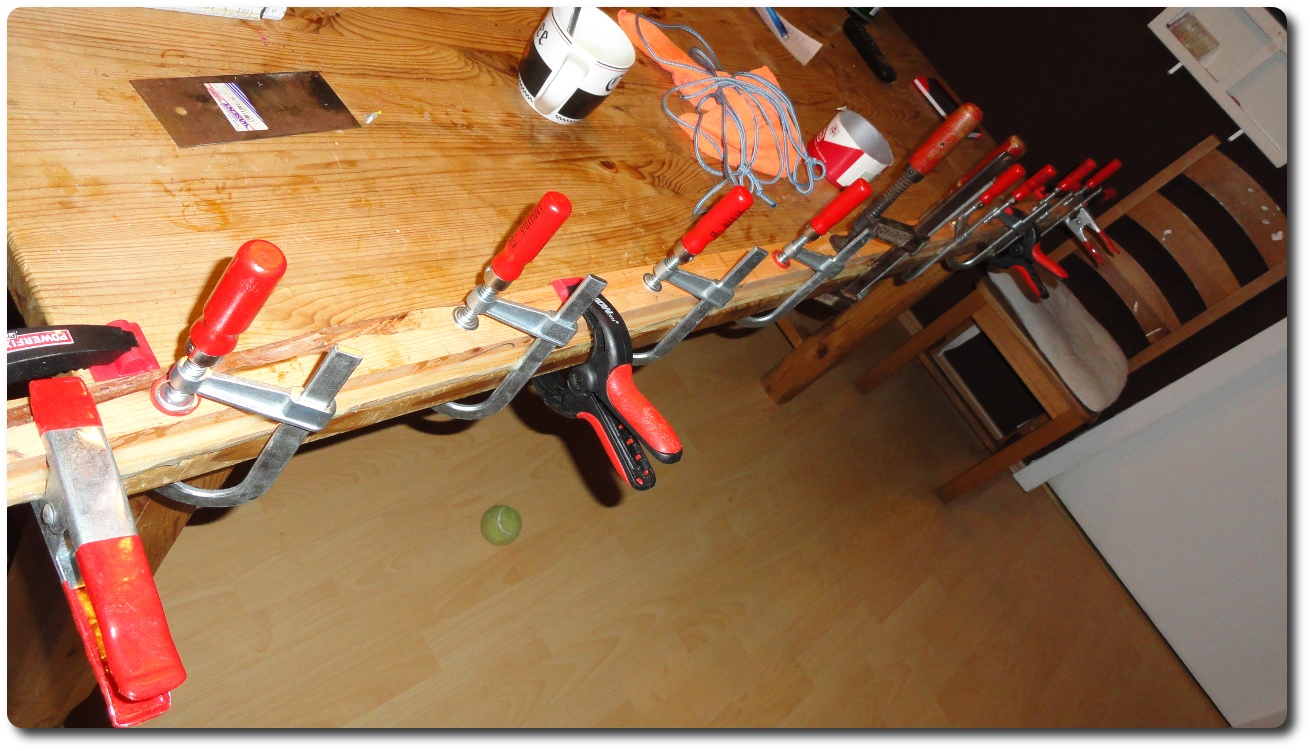

...fast vergessen, der erste Eibe/Ulme/Esche Trilaminat klebt am Tisch. ;)
Yew/Elm/Ash Trilaminate
@TomTom:
...so ungefähr, lässt sich nicht beschreiben.
Beiträge: 3995
Hat Dank erhalten: 39 Mal
Re: *The Challenge* Blacksmith vs. Yew
wo is was im bogen? esche rücken und eibe am bauch?
mit was klebst sowas zam?
Blacksmith77K
Beiträge: 6025
Beitrag von Blacksmith77K »
Tom Tom hat geschrieben:wo is was im bogen? esche rücken und eibe am bauch?
Jetzt werd' mal nicht komisch. Zugfeste Hölzer auf den Rücken, Drucktolerante auf den Bauch. Jetzt überleg mal! 8)
Womit man Laminate zusammenklebt, ist eine 'Glaubensfrage'. Über Holzleim, Propellerleim, Epoxydharze, Resorcinharzleime etc. kann man viel in der SuFu finden.
...während hier der Smooth On-EA 40 aushärtet, kümmere ich mich mal um die Feinarbeit an den anderen beiden Eiblingen... ;)

captainplanet
Beiträge: 2305
Beitrag von captainplanet »
Man kann überlegen bis man schwarz wird, wenn man über die Hölzer nichts weiß... aber man könnte die Suche anwerfen, dann erfährt man vielleicht, daß Esche zwar sehr zugstark ist, aber am Bauch leicht Falten wirft, während es bei Eibenkern eher umgekehrt ist... ;)
Aber wieso Ulme in die Mitte? Eine extra Mittellage macht Sinn, wenn das Holz dort besonders leicht und/oder rückstellfreudig ist. Beides trifft auch auf Eibe zu und auf Esche imho etwa im selben Maße wie auf Ulme. Eibe/Esche wäre deshalb imho mindestens genausogut wie Eibe/Ulme/Esche, allerdings sparte man eine Klebefuge und somit nicht nur Arbeit, sondern auch eine Feherquelle ein...
lg Georg
Blacksmith77K
Beiträge: 6025
...weil's gut aussieht und technisch keinen Unterschied macht. :)
Oder: um den Bogen besser in 'nen Halbkreis biegen zu können, weil das Eibe-Kernholz recht 'hart' ist. (...für Eibe Verhältnisse...) ;)
