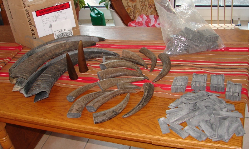

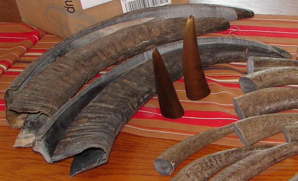

Ich habe mal bei einer Sammelbestellung auch zwei von den Streifen für ein Forumsmitglied mitbestellt, was dann ankam sah mir recht brauchbar aus.
Es kamen zwei komplette Wasserbüffelhörner bei denen der Aussenbogen mit einer Bandsäge mit ca. 1,5 - 2cm Abstand abgesägt wurde. Es war natürlich noch viel an den Hornstreifen zu schleifen, aber ich denke es war vom Rohmaterial her möglich, daraus ein 4mm -5mm Hornstreifen für Bogenbäuche zu machen. Und aus dem restlichen Horn, den Seitenteilen, bekam man bestimmt noch 100 Hornnocken für Bogentips oder 200 Horninlays für Pfeilnocken.
So, in meinen geordneten Saustall von Computer finde ich nach langen suchen auch die Bilder wieder, mußte nur X Ordner und tausende von Bildern durchsuchen.
Zuerst, das war die Bestellung! Und hier die Hornstreifen, einzelnd habe ich sie leider nicht aufgenommen, nur diesen Ausschnitt, auf dem kann man aber die Länge und dicke des Horns nicht sehen. Will man eine bestimmte Länge sicher erreichen, sollte man die Streifen etwa 10cm länger bestellen.

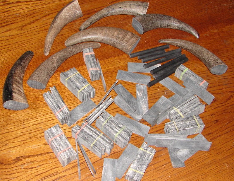

Dann will ich nochmal kurz zeigen was man von Highlandhorn bekommt.
Auf diesen Bild sind 1 kg Hornplätchen von 1" x 3" und 2mm bis 5mm Dicke, die Hornplätchen sind alle knapp 8cm lang, so als Größenergleich.
Dann liegen da 7 Horndübel 10mm x 100mm, an denen kann man schön die Farbe des Horns sehen, so schwarz sehen alle Hornteile aus wenn sie geschliffen sind. Und dann sind auf diesen Bild noch 1 Kg Hornspitzen, meist kommen 6 oder 7 Spitzen auf 1 kg, die meisten davon würden für einen massiven Messergriff reichen.
Hier noch einmal die andere Bestellung, 2 kg Hornplätchen, eines noch in der Tüte, 2 kg Hornspitzen, 2 Hornspitzen die eine Grüne Farbe aufweisen stehend, dünner und geschliffen haben sie so einen Jadeton und 2 Büffelhornstreifen, ich bin mir nicht mehr sicher 65-70cm oder 70-75cm, Axel helf mir mal!
