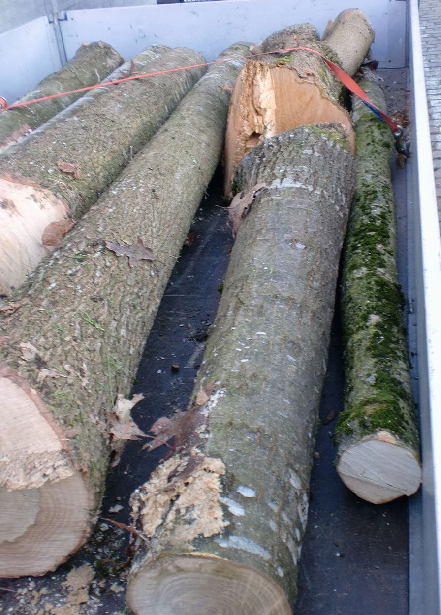

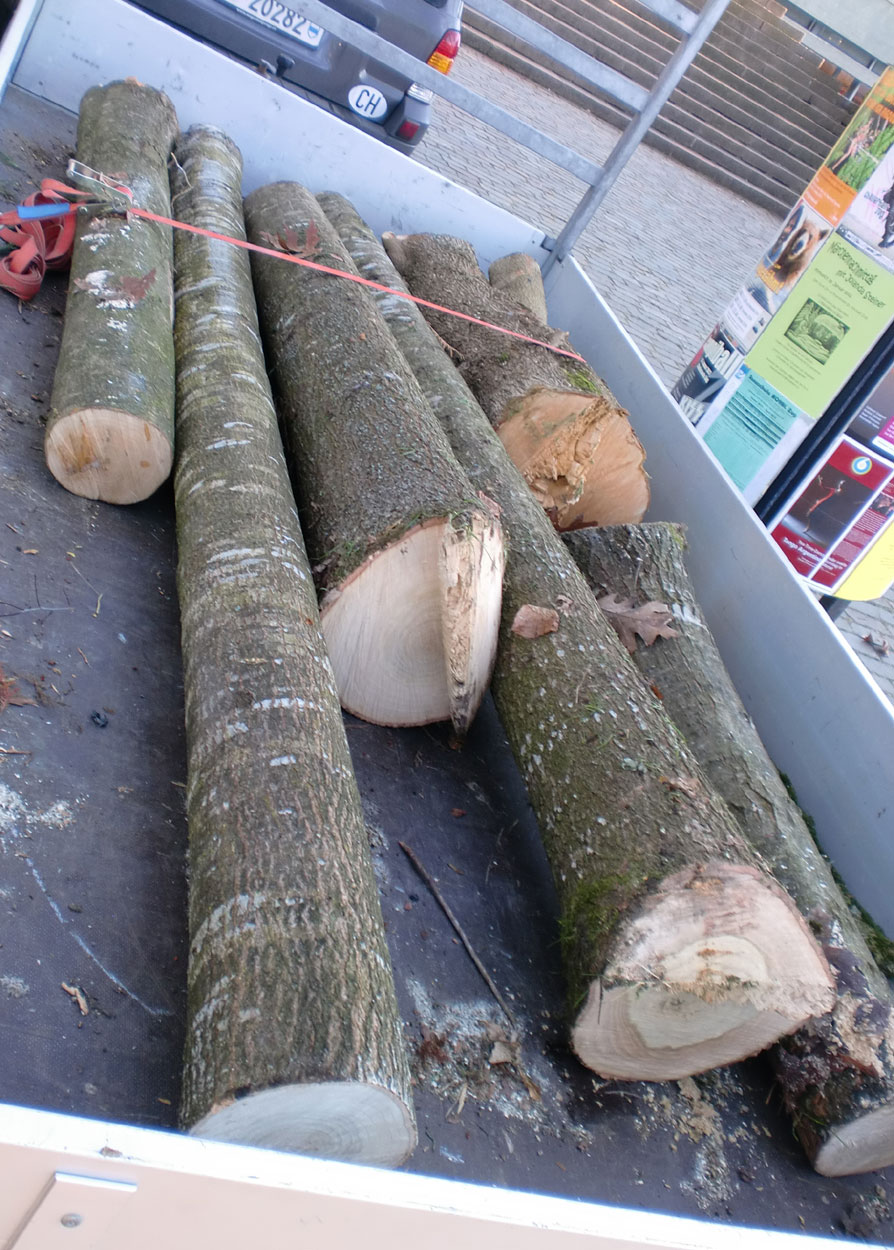

In meiner Nähe schliesst eine Baumschule...
... und ich durfte mit einem Kollegen Holz aussuchen gehen.
Meine Ausbeute:
3x amerikanische Roteiche
1x Rosen-Esche
Mein Kollege hat noch andere Stämme zum Drechslern ausgesucht... und oben drüber haben wir massig viele kleinere Stücke Drechslerhölzer/Sträucher gepackt (leider auf dem Foto bereits ausgeladen).... es hat Perrückenstrauch, diverse Zypressen, Mamutbaum, Blutpflaume, Thuja, Flieder, und viele viele andere Sorten dabei.

Re: Es ist Holzzeit! Teil 3
Absolut keine Ahnung! Das hat der Gärtner gesagt.Ravenheart hat geschrieben:aber WAS bitte ist Rosen-Esche?
Es ist der dünnere Stamm dort ganz rechts.
Oder gibt es etwas das ähnlich tönt?
Er hat gesagt, es sei "Rosenesche" - welche mit der normalen Esche verwandt ist, aber nicht das selbe sei, sondern was edleres.
Liebe Grüsse
fluflu
fluflu
Es gibt Rot-Esche:
Fraxinus pennsylvanica
Benannt nach der rotbraunen Rinde (die wahrscheinlich erst bei dickeren Stämmen auftritt)
@ Jo
Okay. Dann habe ich den Gärtner also falsch verstanden.
Ist Rot-Esche bogenbau-tauglich?
Meine Stämme sind jetzt im Aussenlager meines Kollegen untergebracht - also gedeckt und voll durchluftet.
Kann ich sie bis Frühling so lassen?
Oder müsste ich sie zwingend spalten lassen?

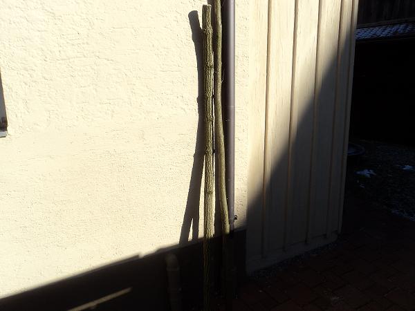

Hi, heute war ein erfolgreicher Tag,
2x Holler über 2m lang, fast gerade. 8cm Durchmesser an der dicksten Stelle. Absolut trockener Standplatz im Wald. Heute wars jedoch saukalt -10 Grad.
2x Haselnuss 2m x 5cm
1x Haselnuss 2m x 4cm
1x Ahorn 2,5m x 10cm Durchmesser aus Onkels Wald.
Ahorn wie geht der zum Bogenabau? Manche sagen der wäre schlecht , bzw schwierig.
Ahorn hat 2 "Probleme"...:
1. er enthält relativ viel Zucker. Das mögen sowohl Pilze als auch Würmchen SEEEHR gerne....
Daraus WÜRDE folgern (aber erst zuende lesen!)...: Sofort Rinde ab und möglichst schnell trocknen.
2. Wenn Ahorn zu schnell trocknet - oder nur ETWAS zu viel, wird er Spröde wie Butterkeks...
Daraus WÜRDE folgern: Rinde drauf lassen und schön langsam trocknen.
...und nu?
a. Unter -bzw in - der Rinde SIND oft schon Würmchen. Also MUSS die Rinde runter.
b. Damit er aber trotzdem nicht übertrocknet, am besten die Oberfläche danach sofort wieder versiegeln - idealer Weise mit einer Holzschutz-Lasur mit Fungiziden (Anti-Pilz-Mittel). Enden natürlich auch sofort mit Holzleim versiegeln.
c. Der ideale Ort zum Trocknen ist LUFTIG, aber NICHT so trocken, dass er ÜBER-trocknet! Schattiger, regengeschützter Ort im Freien geht gut, frei hängend an 2 Bändern. Bei starker Sonne oder Frost besser in den Keller holen. Auf KEINEN Fall in beheizte Räume, lieber im Keller an einer luftigen Stelle waagerecht in Deckennähe, aber fernab der Heizung! Oder im unbeheizten Schlafzimmer auf Latten unter dem Bett.
d. öfter die Feuchte kontrollieren. 15% wären gut, unter 12% wird's kritisch. Hat er 15% erreicht, allseitig lackieren, so bis zur Verarbeitung kühl lagern.
und ergänzend:
Als Rücken einen Ring wählen, der mindestens 4, besser 6 mm Dicke hat. Und NICHT dämpfen/biegen!
Bogen mit nur leicht gerundetem Bauch bauen, je nach Typ 4 - 5 cm breit und eher lang...
...und nu?
und ergänzend:
Das war großteils alles Esche oder? Wenn da die Stirnflächen versiegelt sind, kannst du die erstmal bis Frühling liegen lassen, ich denke da passiert nichts. Esche neigt nicht so stark zum Reißen.FluFlu hat geschrieben:@ Jo
Okay. Dann habe ich den Gärtner also falsch verstanden.![]()
Nein, es ist eine Rot-Esche... und drei amerikanische Roteichen.Galighenna hat geschrieben: Das war großteils alles Esche oder? Wenn da die Stirnflächen versiegelt sind, kannst du die erstmal bis Frühling liegen lassen, ich denke da passiert nichts.
Die Stirnflächen sind nicht versiegelt, da hier momentan Temperaturen um die minus 5°C herrschen (tagsüber) - und Leim deswegen schlichtweg nix versiegeln würde.
Liebe Grüsse
fluflu
fluflu
- Galighenna
- Beiträge: 8846
- Hat gedankt: 3 Mal
- Hat Dank erhalten: 3 Mal
Achja da war ja was mit den -5°C...
Wenns wieder wärmer ist aber... ^^
Also da Rot-Esche aber mit der Esche verwandt ist (wurd das nich irgendwo gesagt?) denke ich, das ist bei der Rot-Esche ähnlich
