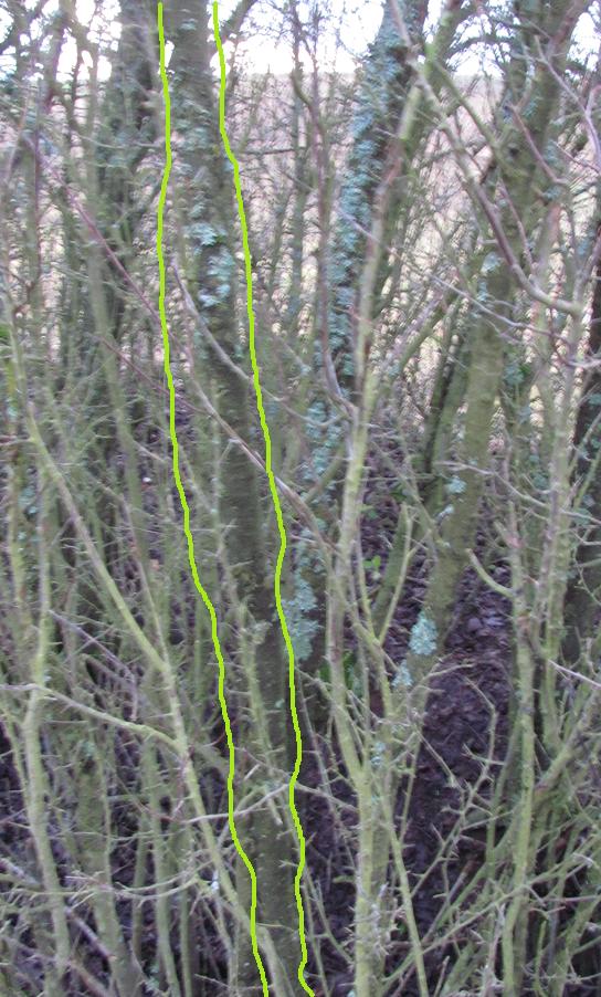

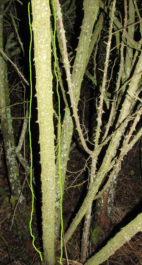

Soooo, ich war heut mal spazieren und wurde fündig.
Erstens sprang mir eine Schlehe in die Fänge und dann auch noch ein schönes Stöckchen Rose, welches wohl für ne ganz kurze Flitsche reichen wird. 1,20 Meter- bis vielleicht 1,35 Meter.
Und als letztes muss die Jury entscheiden nen Holler. Der stammt von nem Busch, der bereits im letzten Winter bis in Kniehöhe von den Rehen abgeschält wurde. Das heißt der Busch ist seit etwa nem Jahr tot. Zählt das noch als frisch geschnitten?

Und jetzt die Bilder:
Und hier das Trio: HolluSchleRo

Die Rose
Die Rose

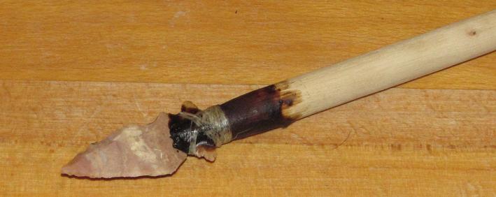

Außerdem ist der Preis fertig.
Haselschößling, mit Hitze begradigt und geschliffen. Steinspitze mit ner Mischung aus Birkenteer und nem Schuss Bienenwachs eingeklebt und mit Sehne gewickelt. Die Federn sind von der Schwanzfeder eines Fassans und wurden nur mit Sehne angewickelt, nicht geklebt. Die Wicklung am Selfnock, ebenfalls Sehne.
Hoffe, dass sich jemand drüber freut.
Der Schaft ist noch nicht geölt, so dass der neue Besitzer eventuell noch ne Bemalung nach Gusto anbringen kann.

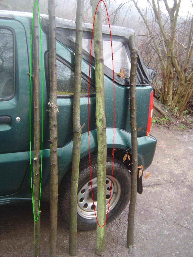

der jährliche Wahnsinn hat also wieder begonnen und die Verrückten ziehen wieder mit wirrem Blick durch die Wälder...
Nun ja, bei so einen frohen Treiben will auch ich natürlich nicht fehlen. Und somit gings heute morgen los. Angenehmerweise nicht allein sondern zusammen mit Zacki, dem Bogenschnitzer aus dem Nachbardorf.

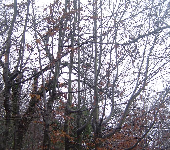

Der hatte doch bei sich auf einem Grundstück am Waldrand eine (riesige!)Hecke mir Hainbuchen welche sowieso mal geschnitten werden sollte :-) Da hab ich gedacht ich könnte doch mal ganz selbstlos helfen und so kam es daß wir sehr gerne bei 2 Grad und Schneeregen Gartenarbeit gemacht haben.
So sah die Hecke vorher aus:
Die Schönheiten drängen sich ja in fast unverschämter Art und Weise auf.
Wie gesagt es war echt unschönes Wetter und so ist die Fotodokumentation der Fällarbeiten etwas kurz geraten. Meine Finger haben mechanisch nicht recht zur Kamera passen wollen.

Nach der "Gartenarbeit" boten sich folgende Ausbeute dar:
Mein Kandidat in Rot, meine Reserve bzw. Option für irgendwann mal in Grün.

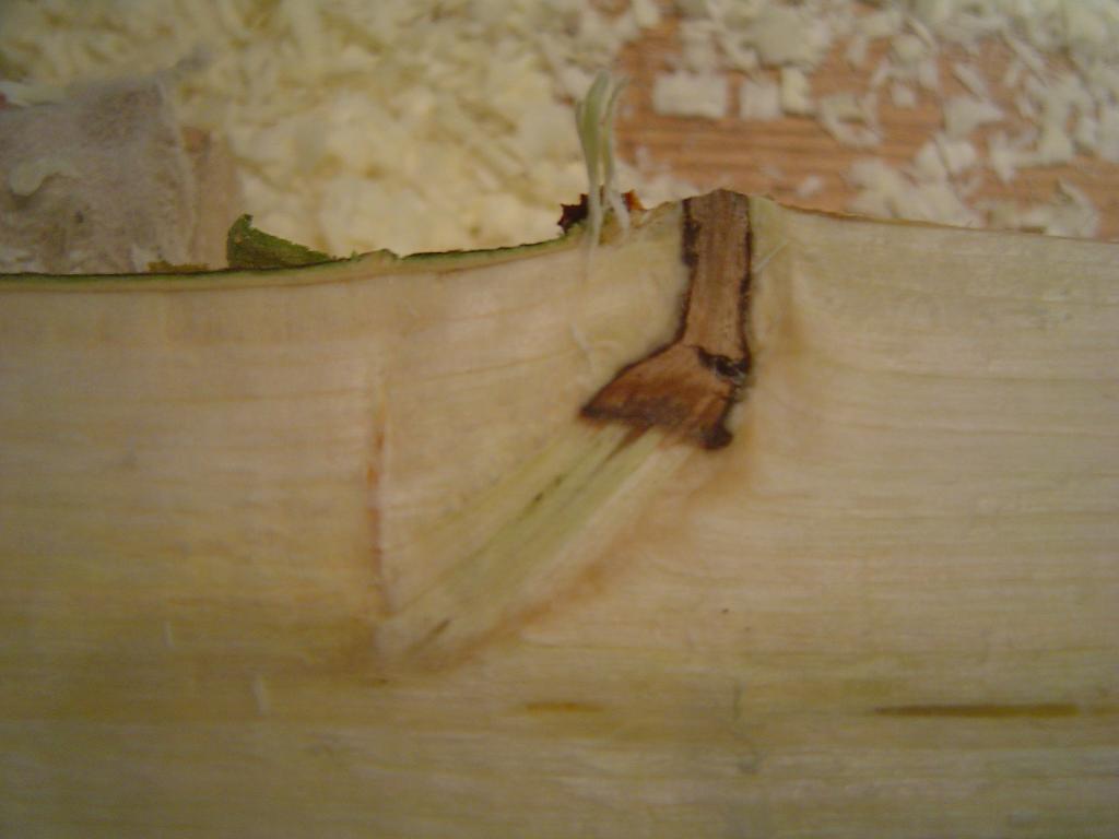

Beim Runterhobeln bin ich auf eine "schönen" Totast gestoßen: Falls sich jemand unter den Holzpathologen oder auch sonst wer dafür interessiert: der Querschnitt durch einen Totast sieht wie folgt aus:
Was man daraus lernen kann? Keine Ahnung. Kein Holz mit Totästen verwenden, vielleicht...?

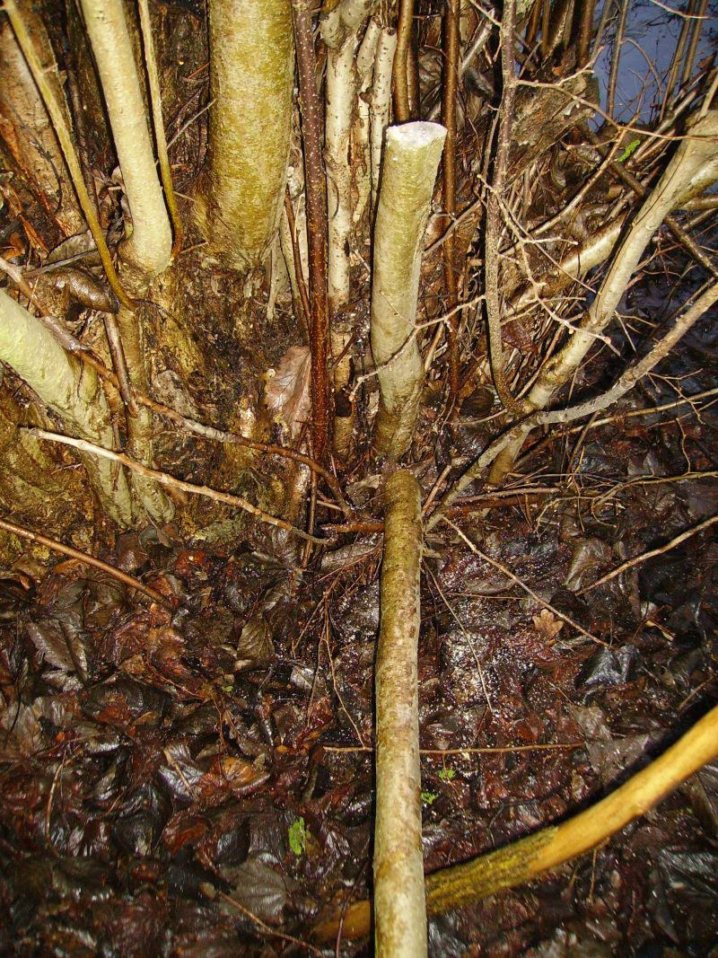

Hier ist ja schon ordentlich was los...

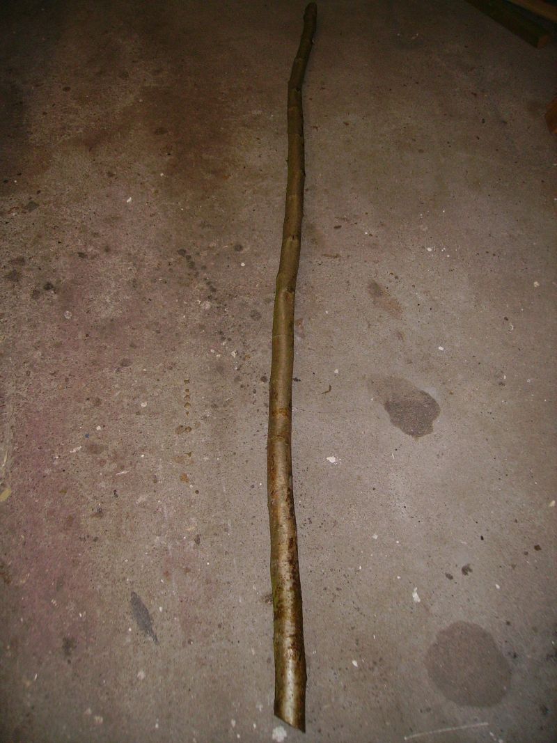

ich bin Heute auch unterwegs gewesen und hab mir einen Haselstamm gesägt.
Er ist ca. 190 cm lang, ~3 kg schwer und hat eine maximale Breite von 5,5 cm.
zudem ist der Stamm krumm, verdreht, voll mit Ästen und nass wie ein Schwamm; aber mir gefällt er.

Nachdem ich mit meiner Beute Zuhause angekommen bin, habe ich als erstes die Rinde entfernt und vom Bauch etwas Material abgetragen.
ein Krummling...
ein Krummling...
Anschließend kam er in den Heizungskeller, wo er erstmal eine Woche trocknen soll.

Säge den Griff längs bis zum Markkanal ein, sonst reißt er.

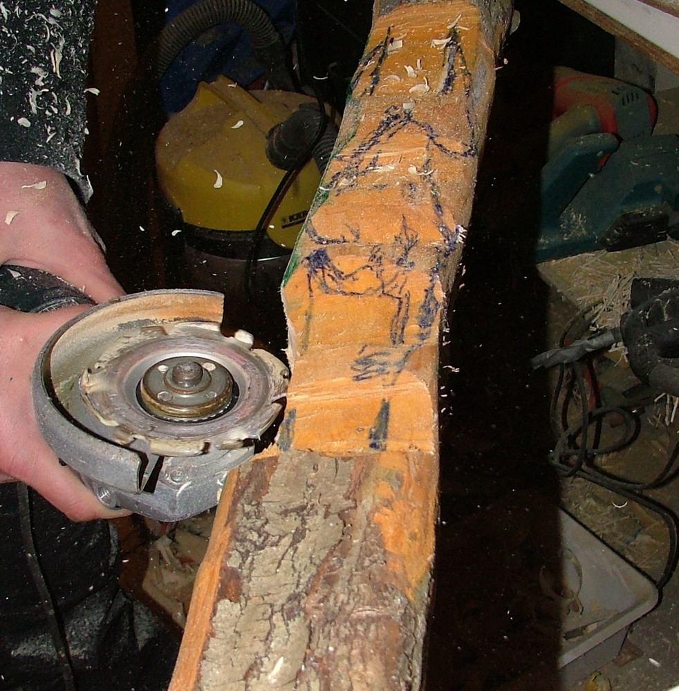

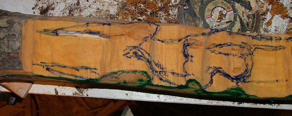

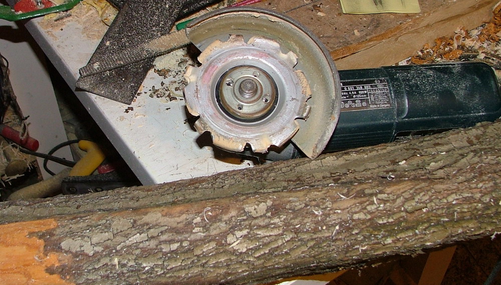

also die Nympfe. in der Mitte ein wenig Rinde vom Weissdorn runter und angezeichnet
so soll die Lady von der Seite aussehen
im Grunde bleibt mir durch das Griffdesign nichts anderes übrig als erst mal alle Regeln des Bogenbaus beiseite zu lassen, denn der Griff diktiert wie der Bogen im Stave liegen wird. Die Grundidee war zunächst den Griff roh zu schnitzen und dann an den Wurfarmen den sich ergebenden Jahresring freizulegen. Guter Plan, aber es kommt oft anders als man denkt.
fürs Grobe den Woodcarver von Arbortech (is aus Australien die Firma) in die kleine Flex eingespannt
die Scheibe geht wirklich gut für solche Arbeiten
jetzt die Frontansicht eingezeichnet
und weiter gehts
und weiter gehts
hätt mir nicht gedacht das die Kamera es schafft, dass die laufende Flex aussieht als würd sie stehen
so Seitenkontour fertig

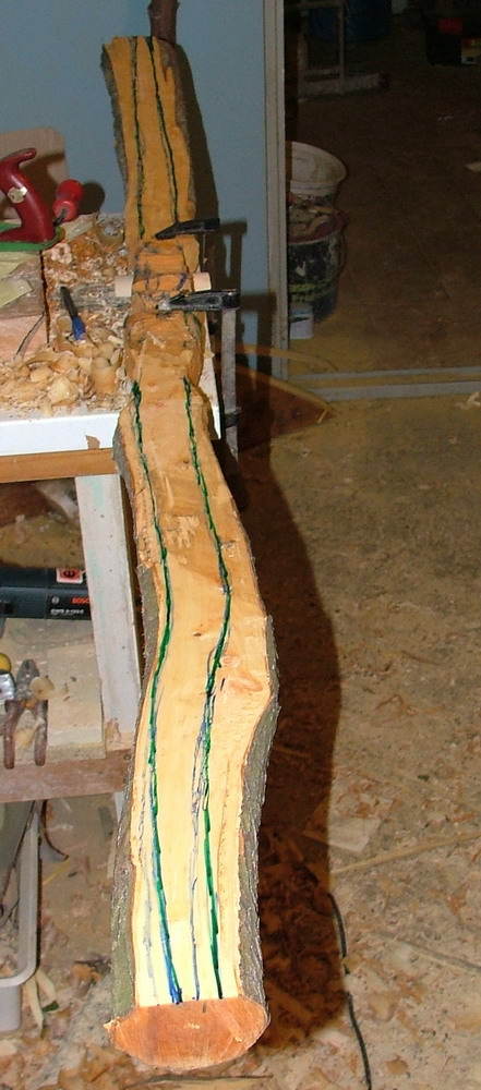

als nächstes den Jahresring aufsuchen; aber da sind keine Jahresringe sichtbar bei dem Holz. Hm ??? Planänderung. ich werd mit dem Ziehmesser den Rücken im Faserferlauf abziehen und ein Backing draufmachen und wir nennen das Manöver zur Tarnung Decrowning :)
nach dem Abziehen hab ich die Wurfarme in der Breite möglichst im Faserverlauf eingezeichnet
aber zuerst noch die Bauchseite mit dem Ziehmesser eingeebnet
dann die Seiten ebenfalls mit dem Ziehmesser besäumt
Das Holz ist übrigens ziemlich hart nach der Ziehmesseraktion war ich schweissgebadet
Soweit so gut, keine Ahnung ob das was wird, aber bis jetzt machts Spass :)
