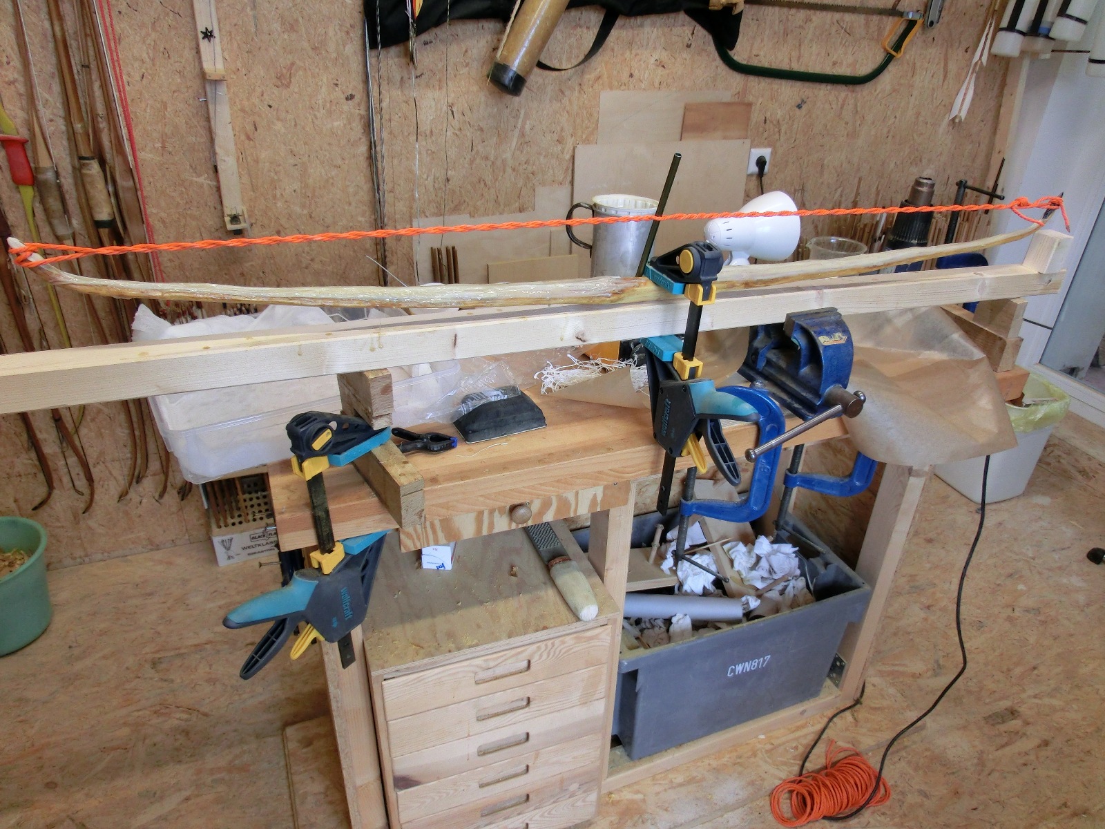

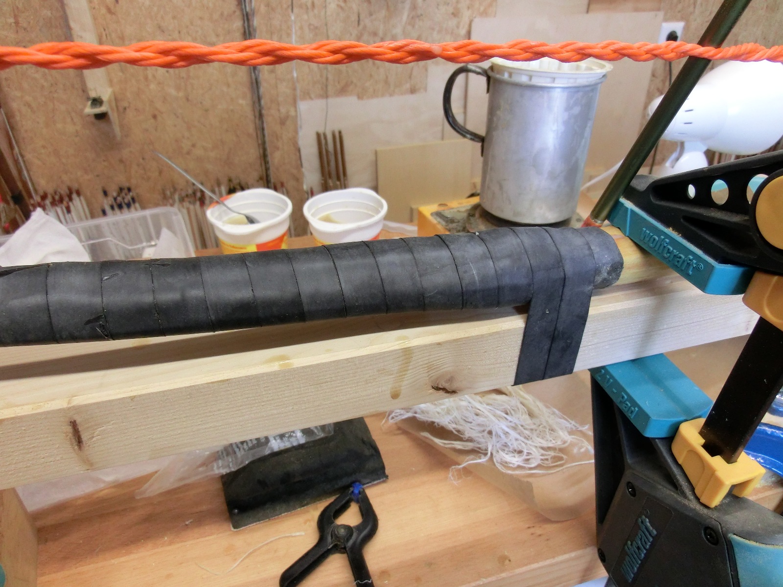

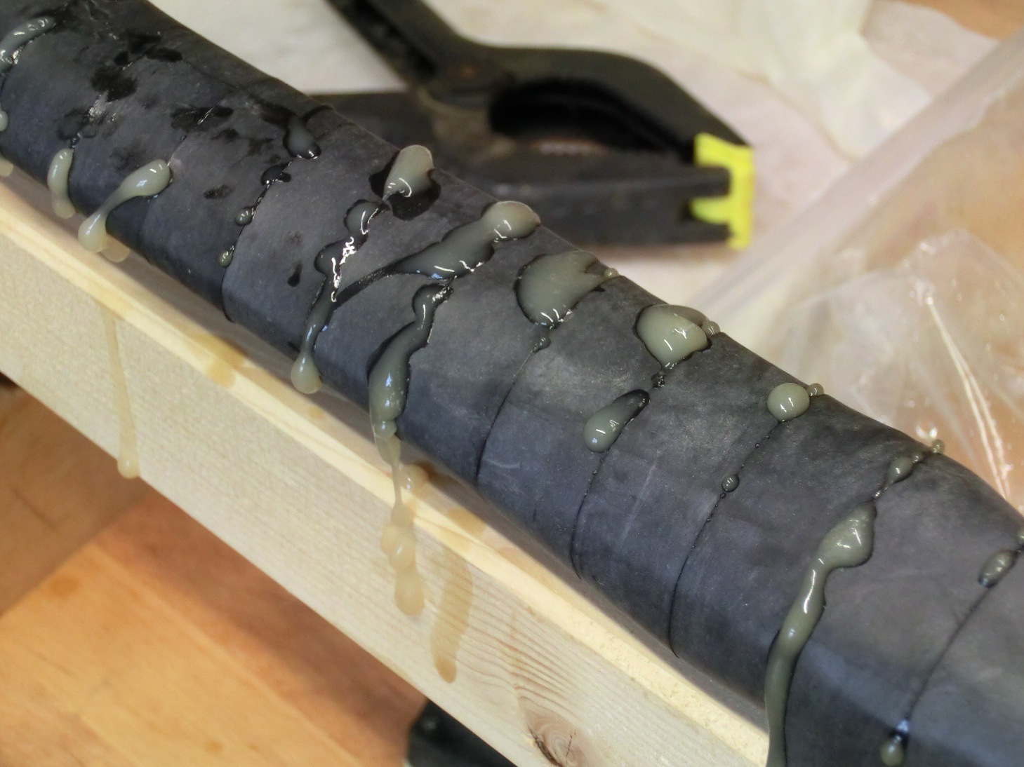

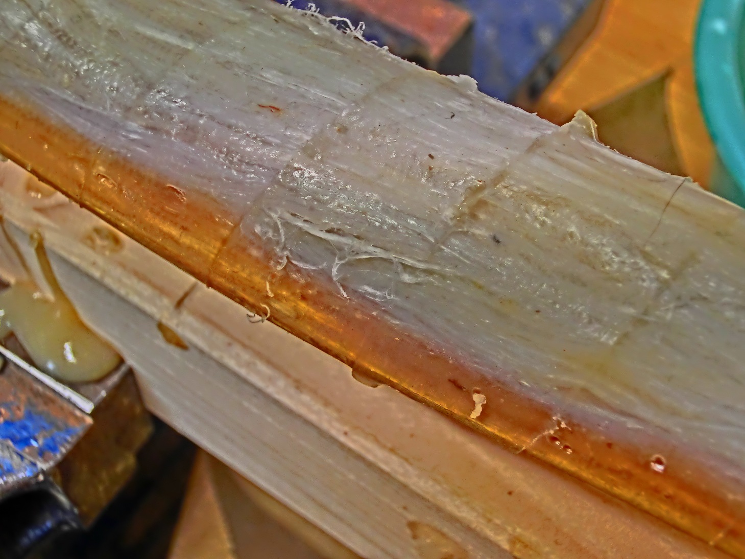

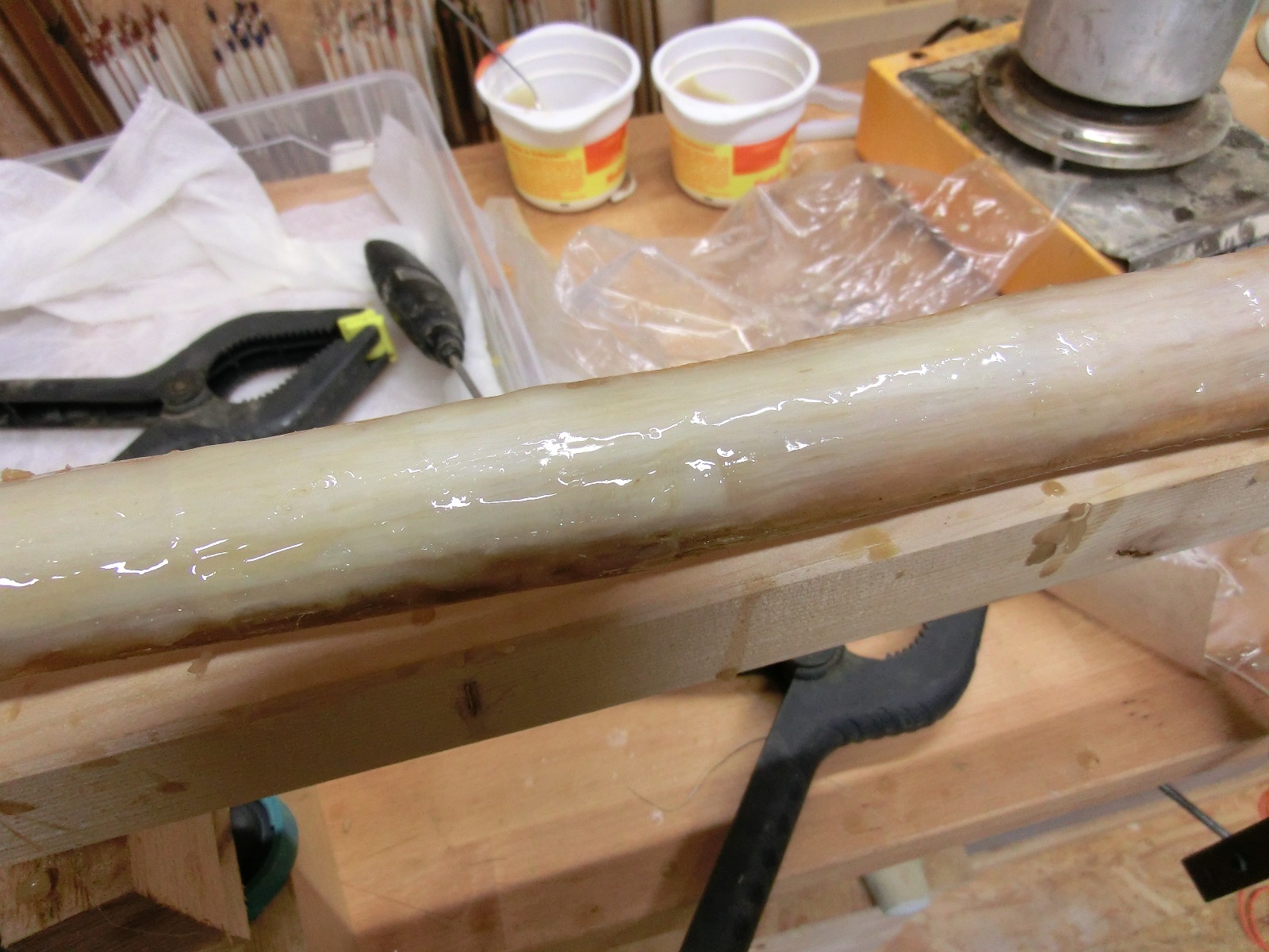

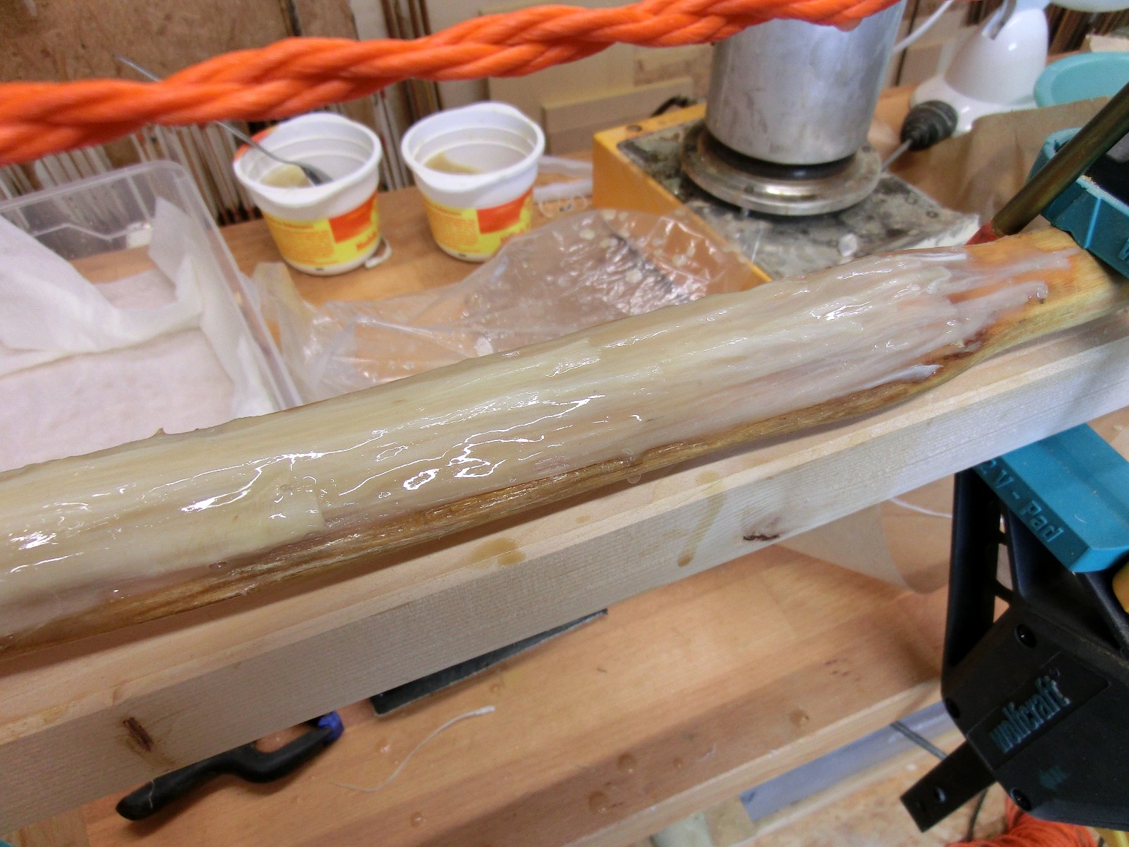

So, mal ein paar Bilder vom Belegen und wickeln:
Zuerst nur mit Sehne belegt, dabei durchaus großzügig mit dem Hautleim umgehen: Dann den WA mit dem Band, unter etwas Zug, einwickeln. Möglichst Stoß auf Stoß Dann mit der HLP den Wurfarm erwärmen (Vorsicht, nicht zu Heiß werden!) bis der HAutleim aus den Stoßstellen quillt. Dabei kann man durchaus mit den Fingern etwas massieren, um dem nachzuhelfen Abkühlen und gelieren lassen. Dann vorsichtig auswickeln. Dabei aufpassen, das man nicht zu viele Fäden mit dem Band abzieht Und zu Guter letzt den Sehnenbelag nochmal dick mit Hautleim einstreichen. Klingt paradox, aber zum einen fixiert man so die lockeren Fasern, bildet einen Schutzüberzug (der vor der nächsten Lage beim ausgleichen eh abgeschmirgelt wird) und falls es doch Stellen gibt, an denen zu viel Leim ausgedrückt wurde kann der wieder einziehen. Und jetzt, unter Spannung, trocknen lassen. Im Moment hält die Kordel den Bogen auf knapp 10cm Reflex.

Re: Osage Recurve mit Sehnenbacking
Moah sorry Kra, aber magst du die Bilder bitte nochmal verkleinert hochladen? Die sind an die 2MB groß und das lädt ewig...
4000x3000 Pixel groß... *Motz*
OK, hast ja Recht.
Gebt mir noch etwas Zeit...

@Axel: Danke für die Bilder. Bei dir sieht die Sehnenschicht richtig gewaltig aus. Bei mir ist nach dem Trocknen kaum mehr was vom Sehnenbelag zu erkennen.

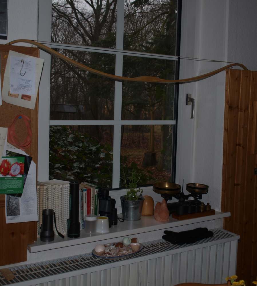

O.k. ich in jetzt bei einem Auszug von 50 cm angelangt und lasse das nun. Zuggewicht ist:
20" = 43 lb
28" = 62 lb (graphisch ermittelt)
Rückspannung zum Auftragen des Sehnenbelages wie bei kra: 10 cm über Griff.
Ich lagere den Bogen so ca. einen Meter über der Heizung, natürlich nicht aufgespannt, sondern rückgespannt.
Danke Kra, so ist es viiiiiel besser
Interessant sich das mal anzusehen! So ein Sehnenbacking steht auch noch auf meiner Wunschliste.
NAch dem Trocknen wird die Dicke des Belags ca. 1,5 - 2 mm sein. Das sieht man schon.
Ich möchste aber aus dem Sehnebelag sowohl die Rückspannung wie auch eine deutliche Zuggewichtsedrhöhung bekommen.
Die 2. Lage wird aber dünner ausfallen (ca. 1/2 der ersten Lage)
