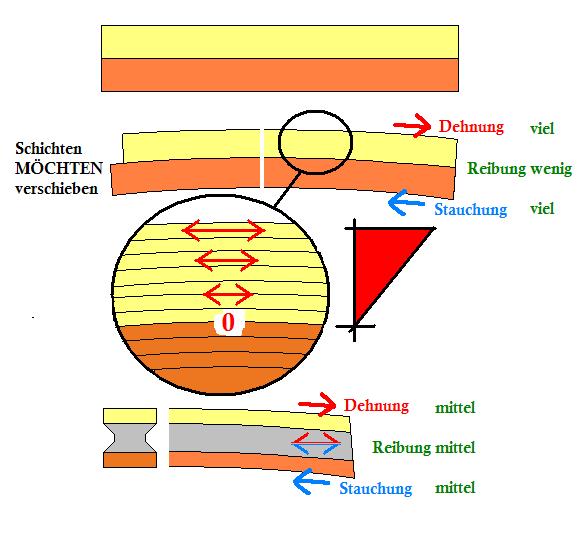

SO eine Form könnte evtl. funzen:

@Rabe
Meinst du nicht, das durch den dünneren inneren Bereich die Scherspannungen dort konzentriert werden und dadurch das Holz innerlich mehr arbeitet (kriecht, reibt etc) ? Das würde dann zu stärkeren Verlusten führen. der Gewinn wäre vermutlich nicht mehr so hoch wie erwartet.
Besonders meiner Meinung nach weil ich der Meinung bin das die Wurfarm-Masse bei normalen Bögen verhältnismäßig wenig Einfluss auf die Leistung und auf den Wirkungsgrad hat. Die Einsparung wäre damit grundsätzlich eher gering und würde sehr leicht durch die größere innere Reibung im Holz aufgefressen und das sogar bei verminderter Lebensdauer.

@Gali: Damit wir uns richtig verstehen, wiederhole ich mal:
Du meinst: jeder Stave möche entlang der neutralen Zone die beiden Hälften (Bauch/Rücken) gegeneinander verschieben.
Dies wird durch die Haftung der Ringe aufeinander verhindert, wobei jedoch innere Schubspannungen auftreten, die allerdings WENIG zu Reibung führen, weil die Bindekräfte größer sind.
Dafür dehnt sich der Rücken und staucht der Bauch (was auch innere Reibung erzeugt, aber hauptsächlich im äußeren Drittel...).
Wird nun die Fläche in der Mitte verringert, kann dort MEHR Deformation/Reibung stattfinden.
Richtig wiedergegeben?
Wenn ja, meine Antwort: WO die Reibung stattfindet, is wurscht. Stattfinden muss sie. Wenn die Deformierung in der Mitte etwas größer wird (so lange sie nicht zerstört), müssen sich Rücken und Bauch etwas weniger verformen.

nee, Rabe, die müssen sich bei gleicher Biegung gleich verformen, denn zu jeder Radiendifferenz gehört auch eine Umfangsdifferenz des Kreises.
Auch die wirkenden Kräfte bleiben gleich, 40# sind 40#. Nur die Spannungen ändern sich, nämlich die Flächen werden unterschiedlich.
Dein Bild gilt für einen Rechteckquerschnitt, bei einem Kreisquerschnitt sind die Spannungen in der Mitte deutlich kleiner als gezeigt. Nehmt mal einfach ein Telefonbuch und biegt das, dann seht ihr wie sich die Seiten schön gleichmäßig gegeneinander verschieben

Zu dem Design:
Ich denke es macht relativ viel Arbeit solch einen Querschnitt über die gesamte Länge zu realisieren. Holz ist ja leider nicht homogen. Ggf. wird man auch Probleme beim Tillern bekommen. Das die innen liegende Schicht die gleiche Arbeit bei weniger Material verrichten muss und dadurch mehr gestresst wird liegt auch auf der Hand.
Selbst wenn man den Querschnitt realisiert werden vermutlich die Schichten an den Übergängen, zwischen breit außen und schmal innen, der Länge nach reißen. Der Poisson Effekt wird die Seiten eines solchen Bogens regelrecht nach oben klappen lassen. Alles keine rosigen Aussichten für den Aufwand.
Grüße Kevin
