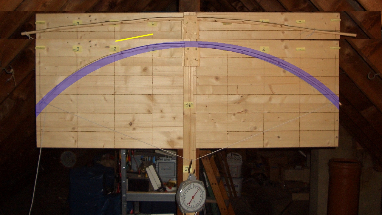

Naja, in diesem Fall ist er halt genau an diesen Inseln steif. Ich hab an besagten Stellen richtig gut Material weggenommen, aber so richtig kommen mag er nicht.Soll ich links zwischen eins und zwei trotzdem noch weiter schwächen? Eigentlich müsste ich vom Tiller her ja, oder?
Re: Potentiell kurzer Wacholderbogen

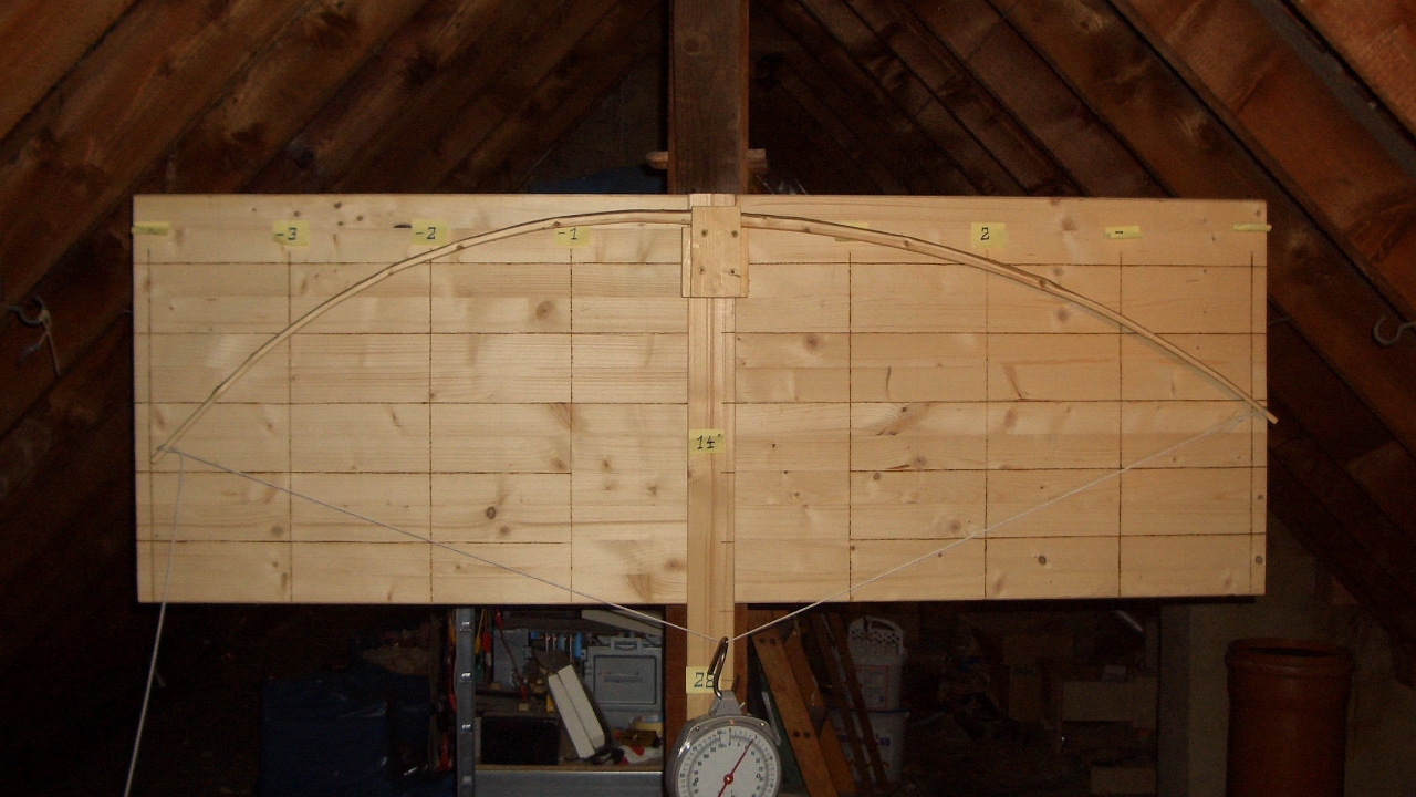

So jetzt bin ich ratlos. Ich hab die steife Stelle mehr schlecht als recht rausgeraspelt. Der linke Wurfarm ist aber deutlich schwächer als der rechte. Im Auszug kippt er dadurch leider auch ein wenig zur Seite weg.
Jetzt könnte man den ja einfach als oberen nehmen. Das ist aber nicht drin, weil im Griff ne Kurve ist, die es mir nur erlaubt, den linken als unteren Wurfarm zu nehmen.
Außerdem sind bei 26" nur noch 10 Pfund Zuggewicht übriggeblieben. Positiv ist, dass ich ja eigentlich reichlich Platz zum Kürzen habe. Bei nem Auszug von 28" bräuchte ich laut Faustformel ja nur 140cm Länge durch den mitbiegenden Griff. da ich momentan 176cm Nock to Nock habe könnte ich ja bis zu 36cm absägen. Der Bogen sollte ja eh kurz werden.
Wie mach ich denn nu weiter? Ich mag den rechten Wurfarm nicht schwächen, um nicht noch mehr Zuggewicht zu verlieren. Vielleicht links kürzen und die Bogenmitte neu definieren?

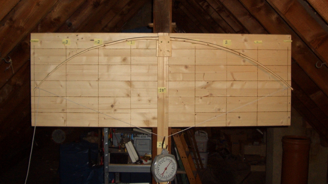

So sieht er jetzt aus. Die Wurfarme sind hatl völlig aus dem Gleichgewicht und ich weiß nicht, wie ich weitermachen soll dass ich möglichst wenig Zuggewicht verliere. Erstmal den linken (unteren) asymetrisch um zwei Zoll kürzen und schauen, wie sich der Tiller verändert?
Wäre ne Möglichkeit, denke ich.
Ich würde allerdings den rechten zuerst fertigtillern und dann auf beiden Seiten kürzen und nen Kinderbogen draus machen.
Dann den nächste anfangen und es besser machen
LG. Daniel
LG. Daniel
Was meinst du mir fertigtillern? Den Auszug an den linken anpassen? Das würde ja wieder extrem Zuggewicht kosten.
Oder meinst du, weil er im letzen Drittel steifer ist? Da hat er entspannt nen Reflex.
Klar wird das extrem Zuggewicht kosten... aber wenn du nicht gerade einen derbe assymetrischen Bogen haben willst, dann wird es wohl darauf hinaus laufen. Ich wage mal die Prognose, dass das entweder ein Kinderbogen wird, oder ein Bogen, der nicht weiter als 40m wirft. Meine Entscheidung wäre daher: lieber ein netter Kinderbogen mit 15# und das vorhandene Holz weiter nutzen (kürzen und weitertillern) als einen Bogen mit dem man Zuggewichtstechnisch auch nicht wirklich zu frieden ist.

Die Frage ist halt, ob ich weniger Zuggewicht verliere, wenn ich jetzt nur die schwache Seite kürze, die Bogenmitte verschiebe und dann den Tiller beidseitig anpasse. So in etwa:
- Galighenna
- Beiträge: 8846
- Hat gedankt: 3 Mal
- Hat Dank erhalten: 3 Mal
Das ist eine gute Frage. Wenn du die Bogenmitte schiebst, kann es aber auch sein das der Tiller noch stärker aus dem Gleichgewicht kommt und du noch mehr korrigieren musst.
OK, dann scheint es wohl wirklich ne Entscheidung auf der Kippe zu sein. Ich werd nochmal ne Nacht drüber schlafen, aber da ich definitiv viel Zuggewicht verliere, wenn ich den rechten Wurfarm schwäche und wenigstens die Chance auf weniger Verlust habe, wenn ich die Mitte verschiebe, werde ich wohl letzteres versuchen.
