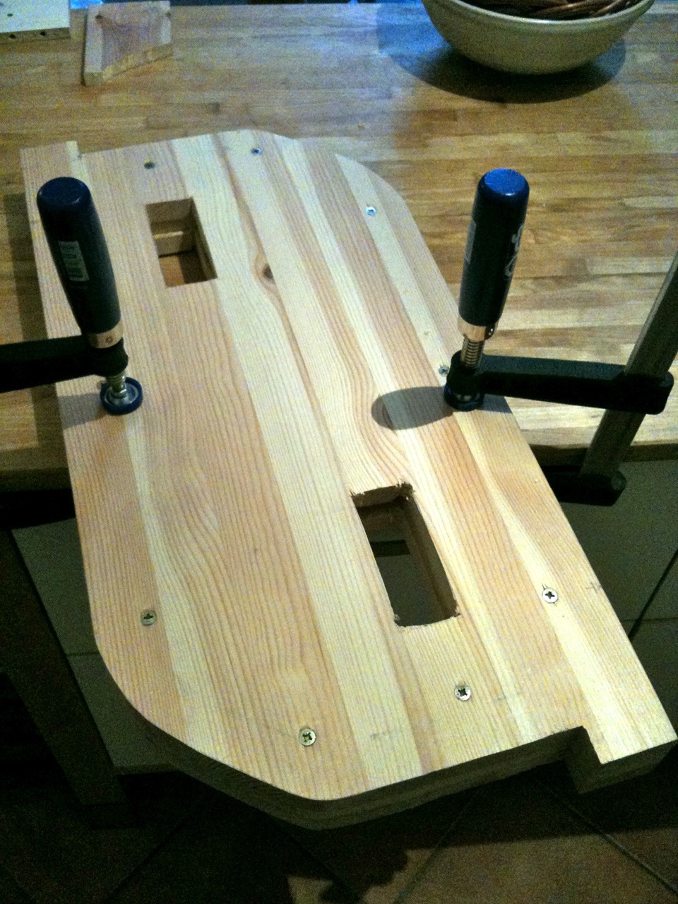

Die Biegeform hat heute ihre, nun ja, Form angenommen: Grüße

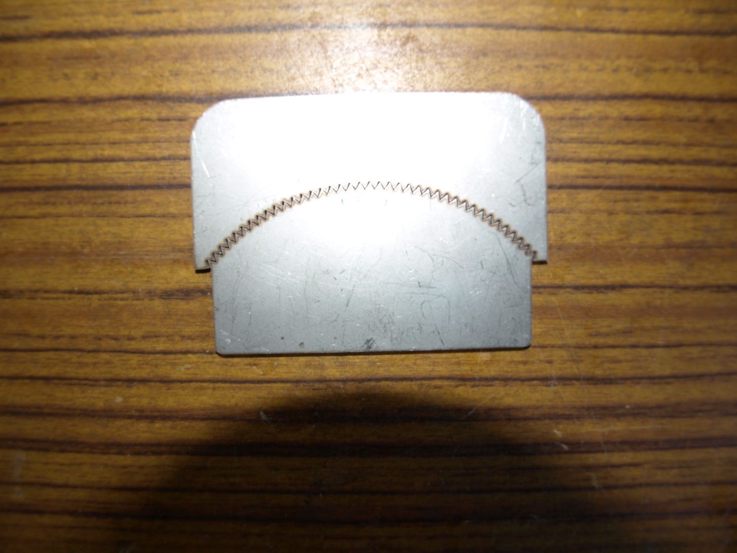

Hat jemand übrigens eine Idee, wo man so etwas fertigen lassen könnte? Das ist ein Schaber für die gewölbten Oberflächen des Holzrahmens und des Horns, der auf ATARN.net gezeigt wurde. In der Türkei per Laserschneiden hergestellt.
Habe fünf oder sechs Firmen angeschrieben, die man so findet, wenn man "Stahl Laser schneiden" googelt, und stieß auf kein richtiges Interesse. Oder sie haben nur Stahl, der sich nicht härten lässt und/oder Mindestbestellpreise von 100 Euro aufwärts...

Moin Moin Jarek,
Skaleneffekt heist da das Zauber- und Reizwort. Wenn man als Normalbürger dort anruft und 5 Stück ordert lächeln die nur ... Da lohnt es sich kaum die Maschinen anzuwerfen. Da muss dann schon Marktpotential dahinterstehen, so sie es das aus strategischen Gründen machen oder eben Stückzahl
. Damit wäre es wieder so ein Fall von einer Sammelbestellung. Ich selber habe noch nie mit gewölbten Oberflächen gearbeitet (bogentechnisch
). Allerdings stelle ich es mir relativ schwierig vor eine genaue Führung zu behalten. Vielleicht ein Grund dafür warum die Verzahnung bei den Osmanen mit ihren gewölbten Oberflächen "nicht passend" war. Bei deinem Horn ist es wahrscheinlich auch schwierig da es plan geschliffen wurde und du damit sehr dickes Horn brauchtest um die Kehlung zu erzeugen. Oder du müsstest es vor der Verzahnung halbrund pressen ...
Der Aufwand ist einfach gewaltig. Und wenn ich das richtig rauslese verwendet selbst Adam in den allermeisten Fällen flachhe Hornstreifen

2 Möglichkeiten - zu so einer Firma fahren und fragen, ob man in der Abfalltonne nach so was suchen darf oder zu einer Firma gehen, die Stanzteile fertigt und nach Resten/Vorserienstücken o.ä. fragen. Evtl gegen Spende in die Kaffee(Bier)-Kasse...
Oder selber machen aus 2 dicken Ziehklingen. Erst die eine Rundung (konvex ist einfacher) machen und dann das Gegenstück daran anpassen (Schleifstein)
Und als letzte Alternative - einfach ne ebene Kontaktfläche wählen. Ob die nicht passende Verzahnung jetzt absichtlich oder unabsichtlich erfolgte ist imho noch nicht geklärt. Bei der damaligen Handwerkskunst und -sorgfalt tippe ich (darum!) persönlich auf absichtlich.

Ich habe mir darüber auch schon meine Gedanken gemacht bin aber noch auf keinen richtigen grünen Zweig gekommen. Die Variante die ich als am wahrscheinlichsten erachte geht in etwa so (beruht auf der Evolutionstheorie, genauer genetischer Drift): Es geht darum das eine Sache um sich in einem Genpool (Bogenbauer) festzusetzen nicht zwangsläufig von Vorteil sein muss sondern nur keinen Nachteil bringen darf. Wenn es nun keinen Nachteil gebracht hat die Zahnung unpassend zu machen dann macht man sie eben unpassend, weil das ggf. tradiert war und vielleicht auch einfacher zu realisieren ist. Letzteres stellt ja wieder einen Vorteil dar, wobei es bei der von dir erwähnten Handwerkskunst der Osmanen und ihrer Werkzeuge vielleicht keinen wirklichen Unterschied gemacht hat.kra hat geschrieben: Und als letzte Alternative - einfach ne ebene Kontaktfläche wählen. Ob die nicht passende Verzahnung jetzt absichtlich oder unabsichtlich erfolgte ist imho noch nicht geklärt. Bei der damaligen Handwerkskunst und -sorgfalt tippe ich (darum!) persönlich auf absichtlich.
Warum denkst du bringt es einen Vorteil die Verzahnung unpassend zu machen? Den generellen Vorteil der Verzahnung (Verrutschen, Oberflächenvergrößerung ...) kann man sich ja erschließen.
Bezüglich Sehnen: Zweifellos hast du recht. Ich hatte gestern auch wieder so einen Kandidaten mit "Y" also Gabel. Sah in einigen Bereichen auch gut aus. Aber die Verzweigungen gingen praktisch in alle Richtungen. Naja mehr für Sehnenleim
Noch eine Variante zum Schneiden ist ggf. Wasserstrahlschneiden. Damit lässt es sich auch realisieren und erfahrungsgemäß sind die "Schneider" auch mit kleineren Stückzahlen zu frieden

zu der unpassenden Riffelung, die in historischen Bögen gefunden wird, gibt es eine Passage bei Karpowicz, siehe Seite 84f. Er erklärt das damit, dass die Rillen mit Leim gefüllt wurden und damit dem Leim die Möglichkeit geben, "Zähne" (so schreibt er tatsächlich) in das jeweilige Material zu tauchen. Die parallele/passende Riffelung ist seiner Meinung nach eine Erfindung des 20. Jahrhunderts. Hat erstmals ein Deutscher angewendet, der in den 30ern einen Nachbau produzierte.
Was mein Horn angeht, so wird es nicht plan sein, sondern ein Stückweit die natürliche Krümmung haben.

Joa, die Stelle kenn ich
, ich habe das Buch zwar grad nicht vorliegen aber er meint dort das die passenden Zähne eine eindeutig moderne (deutsche) Erfindung sind. Wie hieß der Mann noch mal, Meder oder irgend so etwas. Eine Abbildung seines osman. Bogens findet sich in der TBB 2 im Artikel von Grayson. Was ich an dieser Stelle nicht verstehe ist seine Aussage das die nicht passenden Zähne die Kontaktfläche nicht notwendigerweise vergrößern. Mag sein. In jedem Fall vergrößern sie aber die Angriffsfläche für den Leim um das doppelte. Gerade im nichtporösen Horn ist das sicherlich ein Nachteil. Weiterhin beschreibt er das er die passenden Zähne nur für Bögen oberhalb von 80 lbs anwendet um jeden Grund möglichen Versagens zu eliminieren. Naja so in der Art.
Ich habe mich damals mal mit jemandem aus dem Tischlerhandwerk unterhalten und Ihm das Problem geschildert. Der meinte jegliche Vergrößerung der Klebefuge wäre nachteilig. Und wenn die Zähne nicht passen wird die Fuge um einiges breiter. Je nachdem wie tief die Rillen sind (bei mir wären das 2-3 mm Klebefuge- ich stelle dazu heute Abend mal ein Bild ein). Daher gilt wahrscheinlich: Tiefe Zähne nur bei exakt passenden Rillen, ansonsten lieber nur kratzen um die Oberfläche zu vergrößern. Gallighenna hatte dazu auch mal was geschrieben.
Noch eines fällt mir dazu ein: Bei Hein und Klopsteg wurde ein Tashin (?), also Schaber abgebildet, welcher eine gerade Verzahnung aufwies. Da die Osmanen aber immer runde Hörner verleimt haben passt das nicht zusammen. Nun entweder hat Hein das falsch abgebildet oder die Osmanen hatten nicht das richtige Werkzeug um passende Rillen in hohle Hörner zu machen. Dabei denke ich, dass sie durchaus in der Lage gewesen wären dieses Werkzeug herzustellen nur sahen sie nicht die Notwendigkeit dazu. Es bleibt die Frage, warum !?

Meine These dazu ist nur Literaturdestillat.Feanor1307 hat geschrieben: Es bleibt die Frage, warum !?
Ich denke, dass es einfach um einen weicheren Übergang zwischen den biegenden Materialien im Wurfarm selber ging. Horn biegt sich anders als Holz, Kleber und die Sehnenschicht. An der Hornbauchaußenseite sind die stärksten Kompressionskräfte. Je weiter nach innen man im Wurfarm schaut, desto geringer werden die. Wenn man weiter nach innen schaut, reicht ein Teil des Horns aus, um der Kompression zu wiederstehen, also kann man etwas wegnehmen.
Macht man ja bei Eibe beim D-Profil auch. Da reicht weniger Holz, also kann man an der Seite etwas wegnehmen.
Der zusätzliche Raum wird mit Leim gefüllt. Dadurch ist die Klebefuge etwas elastisch und kann die Belastungen besser verkraften. Der Wurfarm wird ja nicht nur zusammengefaltet, sondern verbiegt sich auch in sich etwas. (Bild von Karpowicz beim blick übern Bogenrücken bei gespanntem und entspanntem Bogen)
Ich halte es für möglich, dass dies wie eine Dehnungsfuge im Bodenbelag wirkt - und trotzdem hält.
