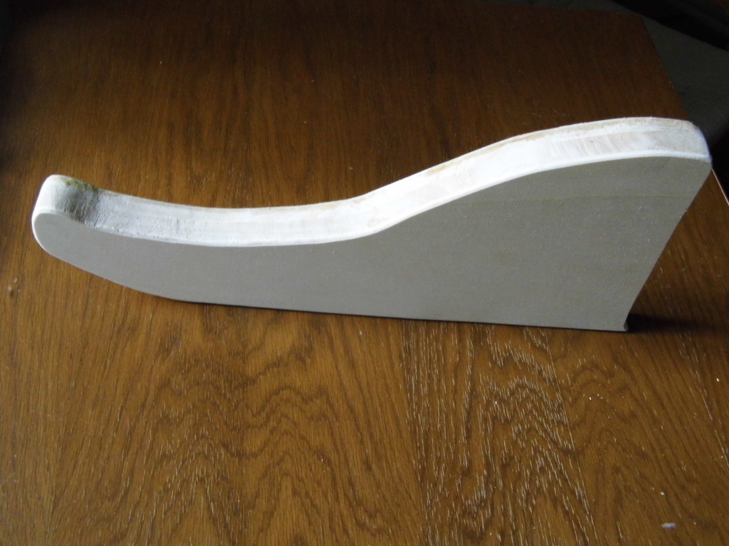

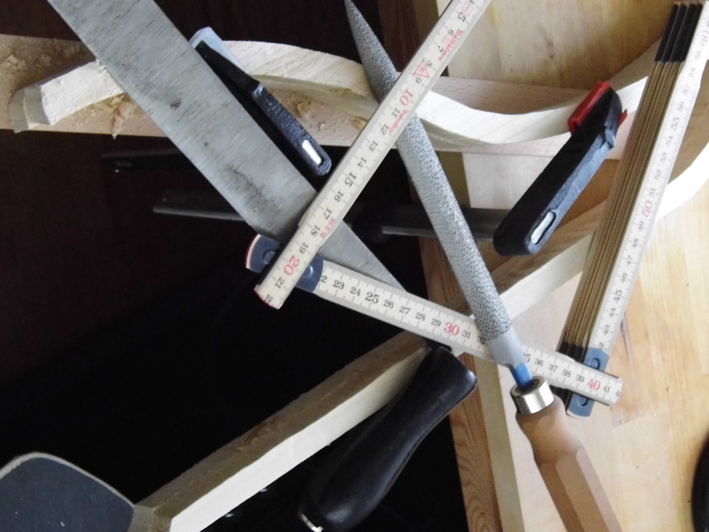

Ich bin grade dabei, den Rahmen mit Raspel und Ziehmesser (ging am besten...) auf die richtige Breite zu bringen, und sehr gespannt, wieviele Gramm Holz übrig bleiben. Danach kommt dann eine Seitenwand dran, und schonmal was Lamm rein.
Update: Glatte 120g wiegt der Rahmen jetzt. Kommts nur mir so vor, oder sind so die <500g auf einmal relaistisch?
Re: Bogenholster für meinen Koreaner, ein Basteltagebuch
Hach, das wäre mit einem Dickenhobel in ein paar Sekunden erledigt...
Etwas ungünstiger Faserverlauf bei dem Holz, das die Biegung mit macht. Das könnte leicht brechen, wenn es mal einen Schlag abkriegen sollte.
Jupp, der Faserverlauf ist durch die Bank weg für die Tonne. Vllt gibts beim nächsten Versuch Rattan oder Bambus für den Rahmen... zumindest sprang mir Rattan mehrfach beim bearbeiten als Gedanke durch den Kopf. Vorher muss dieser Versuch trotzdem erstmal kaputtgehen.

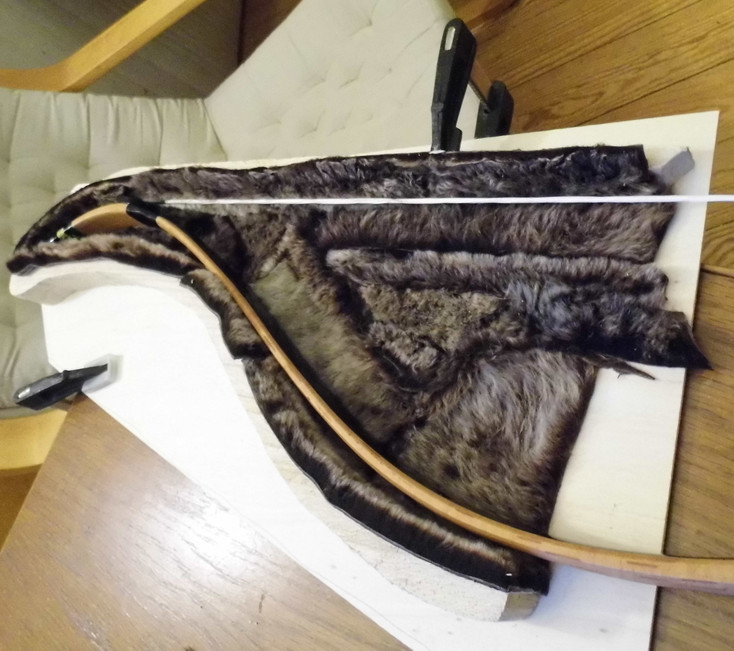

Update: Bild mit Lammfell und erster Seitenwand:

Ganz neue Entwicklung: der Koreanische Kuschel-Köcher!

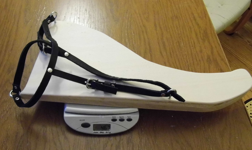

Hab die zweite Seitenwand drauf, und jetzt die rohe Kiste mal auf die Waage geschmissen. 460g. ~20g könnten noch runter gehen, bevor ich die Befestigungen für den Gürtel befestige ... Die Zahl ist schonmal gut *g*.

Damit es nicht zu offensichtlich wird, wie gern ich mich selbst reden höre (in Wirklichkeit eigentlich nicht so, muss ich hier mal spaßbremsenderweise anmerken, weil meine Eitelkeit durchaus Ausgeprägt ist), gibts jetzt ein Quiz. Wer bisher gut mitgelesen hat, hat natürlich einen Vorteil, muss man ja immer schreiben.
FC-Traditionsgemäß erstmal ein unscharfes, nichtssagendes Bild des Holsterus delicti: Ich weiß auch nicht, warum es so zum Raten motiviert, aber ich will gerate, daher mach ich es!
Quizfrage: Was wiegt das Ding im abgebildeten Zustand?
Antworten bitte nicht als Einzeler, und in 10g Schritten gestaffelt. z.B. 1210g oder 670g. 555g wäre eine automatisch falsche Antwort, und 0g eine unrealistisch kleine. Für die Korinthen: Masse, nicht die Gewichtskraft auf Alpha Centauri, die ist jedoch nicht falsch, solang auch die Masse in der Antwort genannt wird. Keine Doppelposts, bitte!

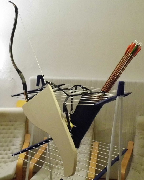

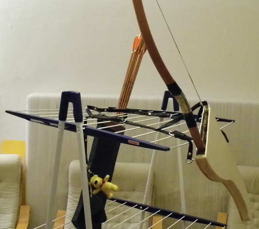

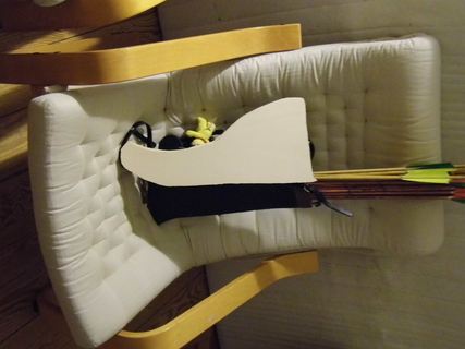

Ein neuer Zwischenstand:
Jetzt ist das Überstehende der Seitenwände runtergeraspelt, verschliffen, und die unsaubere Klebefuge mit nem Epoxy-Sägemehl-Gemisch verfugt. Mal schauen, wie das nachher aussieht. Gewicht ist immernoch super, wobei er gegenüber dem letzten Bild nochmal 15g verloren hat.
Fertig.
