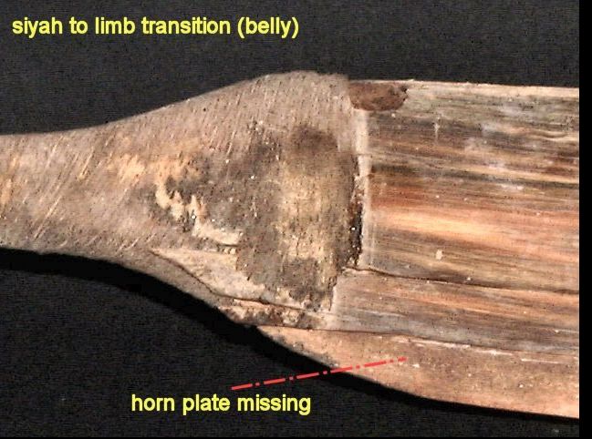

Chirion, ja aber wie liegen diese 5 Hornpallen auf? ich kann es nicht erkennen.....
Bildquelle
edit: oder besser formuliert: wie sind sie aus dem Horn geschnitten?
Grüße benzi
Grüße benzi

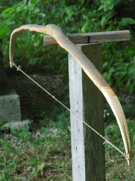

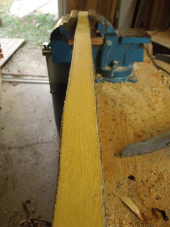

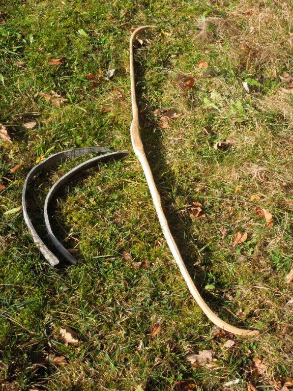

Sodala, wie versprochen kommen jetzt ein paar Bilder und Fakten zu meinem Komposit-Projekt, das 2012 begonnen hat, aber ursprünglich nie die Absicht hatte ein Komposit zu werden. Siehe auch hier:http://fletchers-corner.de/viewtopic.ph ... 89#p390589
Hier eine Kurzfassung:
der aktuelle Bogen hat eigentlich schon über 1000 Pfeile geworfen, war aber immer zu leicht vom Zuggewicht her.
Nachdem ich ihm einige Lagen Sehne verpasst habe, den Bauch getempert habe und schließlich sogar mit Flachsfasern am Bauch rumexperimentiert habe, hat sich keine befriedigende Verbesserung eingestellt. Der Plan ist jetzt, in aller Ruhe die Hörner plan zu schleifen, mit Hautleim auf den Bauch zu kleben und 3-6 Monate zu trocknen, bevor er wieder gespannt wird. Also Mitte bis Ende 2014 gibt's hier was neues.
