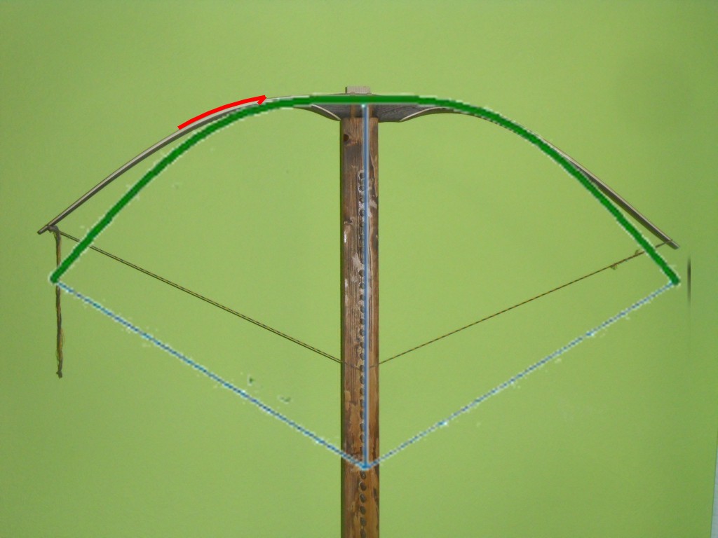

bei unserem drübergelegt sieht das aktuell so aus:
Wobei das Bild Mist ist. Der Bogen liegt nicht mittig und ist nur bei 21 Zoll ausgezogen.
Ich schätze, so kann man das nicht ganz beurteilen. Wobei definitiv an den Enden noch was weg muss und der linke auch noch so eine steife Stelle hat (meine ich, die ich nicht viel Plan habe), aber ich denke schon, dass es nach weiteren Arbeitsgängen einigermaßen hinkommt. Wie gesagt: Zweiter Bogen, erstes Mal Glas, also erledigt sich das Thema Perfektion...
Vorm Griff und ein bißchen Rumgefeile war er mal so:
Ich muss warten bis mein Mann Feierabend hat. Ich krieg den alleine nicht auf dem Tillerstock so weit gespannt, ohne dass mir der Tillerstock entgegenkommt. Und an die Wohnzimmerwand will ich das Teil dann doch nicht schrauben....

Verfasst: 22.01.2013, 14:11
von MoeM
Ned verunsichern lassen^^
Das ist echt prima so- Die Tipps können natürlich noch etwas schmaler oder auch gefühlvoll trapezförmig nach hinten getrappt werden (so dass der Bauch etwas schmaler als der Rücken wird)- muss aber nicht.
Habt ihr die Kanten schon gefast/verrundet? (ganz wichtig wg. absplittern) Das nimmt je nach intensität nochmal 2-5# etwa.
Ist der Abstand der Sehne auf Standhöhe zu den Fades hin oben und unten gleich (oder zumindest unten minimal kleiner)?
Ansonsten könnt ihr eigentlich schon ein paar Pfeile fliegen lassen (natürlich mit Nockpunkt ggf. provisorische "Wicklung" aus Malerkrepp) und, sofern die Pfeile halbwegs zum Bogen passen, mal schauen wie er denn gruppiert.

Wenn du meinst, die Tips können noch schmaler sein: Meint man eigentlich mit den Maßen das wirkliche Bogenende oder die Stelle wo die Sehnenkerbe ist?
Bei der Kerbe sind es 1,2cm und am Ende 0,8-0,9mm
Meinst du nur die Tips trapezförmig anschleifen? Wir wollten eigentlich rundum den Bauch ein bißchen so trapezförmig verjüngen. An den Tips dann mehr?
Die Kanten verrunden? Sie sind schon so, dass man sich nicht schneidet, also man kann schön entlang fahren. Nicht wirklich "rund", weil ja noch in Arbeit. Aber rundet man da dann noch richtig ab, also mit irgendeinem Maßstab oder macht man es einfach nur schön glatt und uneckig?
Ich find den Unterschied auf Standhöhe unten eher noch zu groß. Das sind immer noch 0,7cm zwischen oben und unten beim Sehnenabstand an den Fadeouts. Daher denke ich ja auch, dass da wo rot ist, auch noch was weg muss. Oder macht das dann den Unterschied zwischen oberem und unterem WA zunichte?

Verfasst: 22.01.2013, 19:06
von Padma
Das wäre er nun bei 28Zoll Auszug:
Ich hab die Zeichnung aus dem Wiki drübergelegt und ich find's für den Punkt, an dem wir jetzt sind, eigentlich gut, oder?
Aber wie gut ist die Zeichnung aus dem Wiki? Ist sie als Orientierungspunkt sinnvoll?
Und macht die Skizze auch die Unterscheidung in oberen und unteren Wurfarm bzw. soll man da im Auszug überhaupt einen Unterschied sehen? Wahrscheinlich nicht...

Re: Glasexperiment.....
Verfasst: 22.01.2013, 19:24
von Vulkanier
Hat der Bogen in dem Bild schon Standhöhe?
.....oder hab ich´s überlesen?
