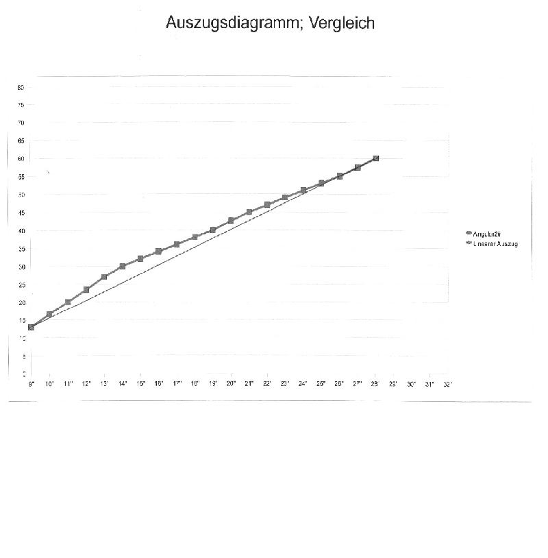

Außerdem habe ich ein Auszugsdiagramm erstellt, was sehr gut aussieht: 8)

Ich werde noch mit einigen anderen Bogen vergleichen.
Ich werde wohl ersmal mit der selben Form einen weiteren bauen, dann mit geändertem Taper der Mittellage.
Was meint ihr, wie könnte ich die Form noch weiter verbessern für dieses Design?
Evtl. kürzer, mehr reflex, weniger deflex... ???
Morten

Hallo Morten,
danke das Du die ganzen Infos teilst. Auf mich wirkt das Auszugsdiagramm doch recht linear. Hätte es bauchiger erwartet. Hast Du das Diagramm evt. mit den Kurven der anderen Bögen eingeblendet.
Auf jeden Fall sehe ich hier noch Potential, aber dann ist die angestrebte Angularform nicht mehr so deutlich.

Also ich bin echt zufrieden mit dem Diagramm- ist ja schlieslich kein Rekurve.
Zur Verdeutlichung habe ich mal eine Linie eingezeichnet im Diagramm:
Dann habe ich ein neues erstellt, diesmal über eine Tabelle, das alte hatte ich als Präsentation erstellt
und konnte dann keine Formel zur Errechnung des linearen Auszugs einfügen (OpenOffice).
Wenn ich jetzt noch herausfände, wie ich das "mehr" an gespeicherter Energie in Prozent ausrechnen lassen könnte,
das wär cool ::)
Hier also die Tabelle mit den Original- Meßdaten:
Auszugdiagramm.pdf
(26.8 KiB) 174-mal heruntergeladen
Bei der alten hatte ich die Kurven etwas geglättet.
Ich habe mir jetzt eine feinere Waage bestellt, wo ich noch genauer ablesen kann.
Morten
