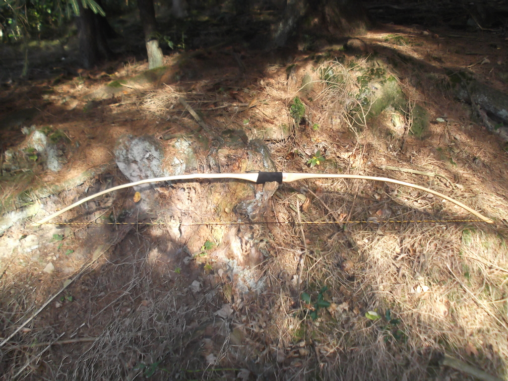

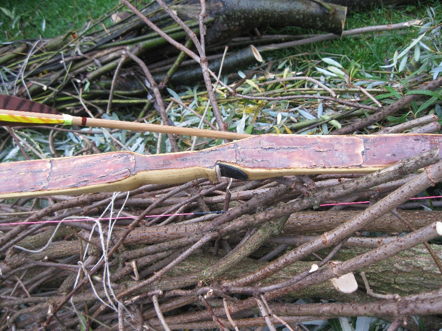

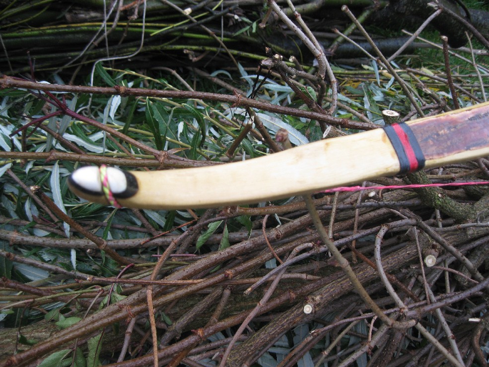

Aber erst mal ein paar Bilder:

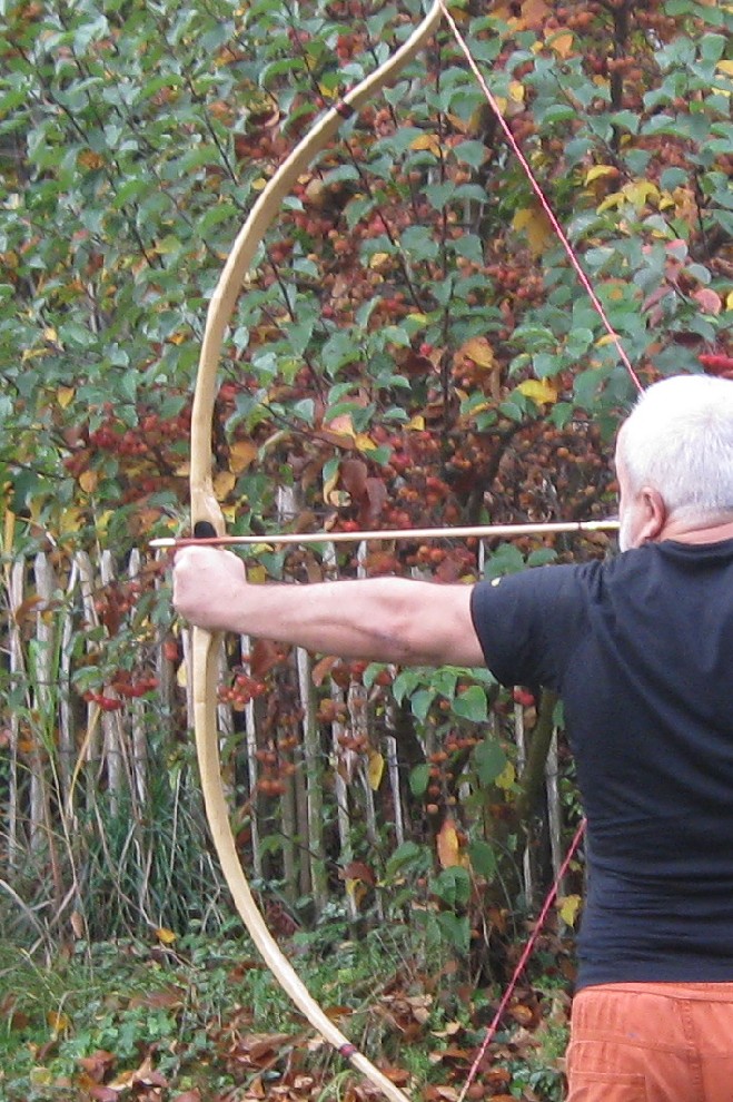

Die Perspektive ist nicht so doll.
50#@28"
182 cm Nock to Nock
12 Strang Dacron B55
Wurfarmbreite 50mm am Fadeout 9mm an der Sehnenkerbe
Overlays aus Kuhhorn
Gewicht ca 790 Gramm

Und wegen der Auszugsperspektive, die letzten Bilder im Baufred zeigen den Abschlußtillerstand, danach wurde nicht mehr geschabt.

luetze hat geschrieben: Und wegen der Auszugsperspektive, die letzten Bilder im Baufred zeigen den Abschlußtillerstand, danach wurde nicht mehr geschabt.
Eben, die Bilder hatte ich auch vor meinem geistigen Auge als ich das hier gesehen hab.
Die Kamera lag aufm Balkongeländer, keine Ahnung wo ich mein Stativ versteckt hab ::) ;)

Hallo Boris,
vielen Dank für Deinen tollen Bogen, komme leider erst jetzt dazu in hier vorzustellen.
Zuerst einmal die nackten Daten: 171cm N/N, 52#/28", 55#/29" gemessen nicht vor, sondern nach dem Schiessen, mehr als 29" traue ich mich den Bogen nicht auszuziehen.
Der Rücken ist mit sehr schöner und rustikaler Kirschrinde belegt, sieht einfach toll aus, liegt gut in der Hand, produziert moderaten Handschock, den ich allerdings nur die ersten paar Pfeile registriert habe, war auch gleich auf unserem Vereinsparcours damit, und hätte bei meiner allerersten Runde mit diesem mir bis dahin unbekannten Bogen bei unserem Turnier, das auch für Gastschützen offen war in der Holzklasse damit sogar den ersten Platz belegt, und insgesamt eine mittlere Platzierung erreicht. also nochmals vielen Dank, und jetzt lassen wir Bilder sprechen.

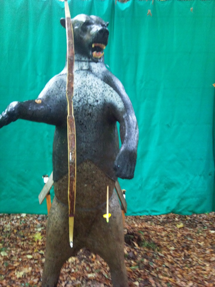

1. Schuss auf den Bären(ca 50m)

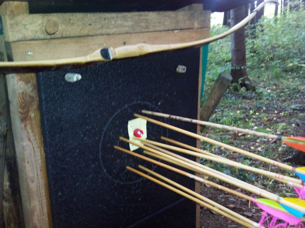

Beim Einschiessen auf ca 15m

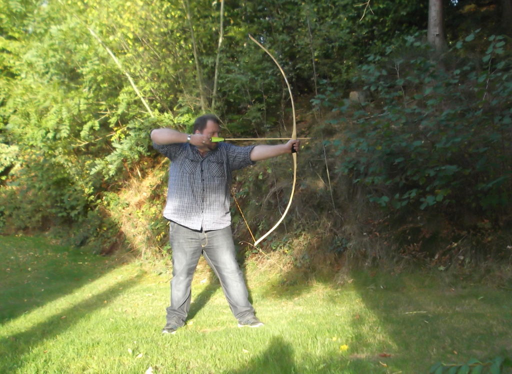

ca 28" Auszug
ca 28" Auszug

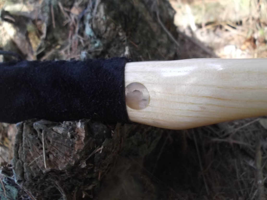

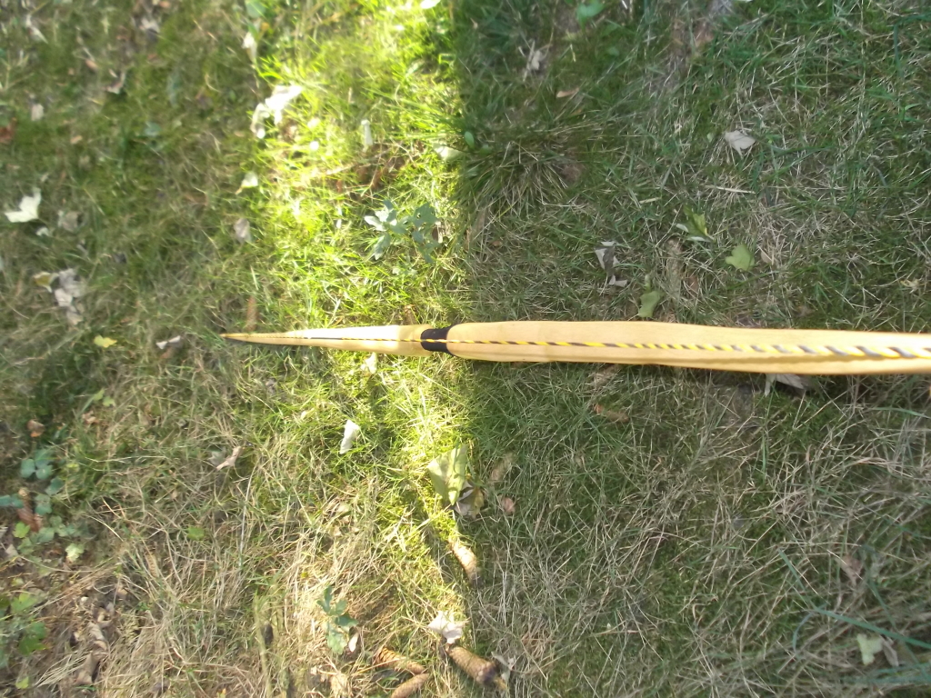

Griffstück mit schönem Flammenspiel

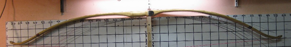

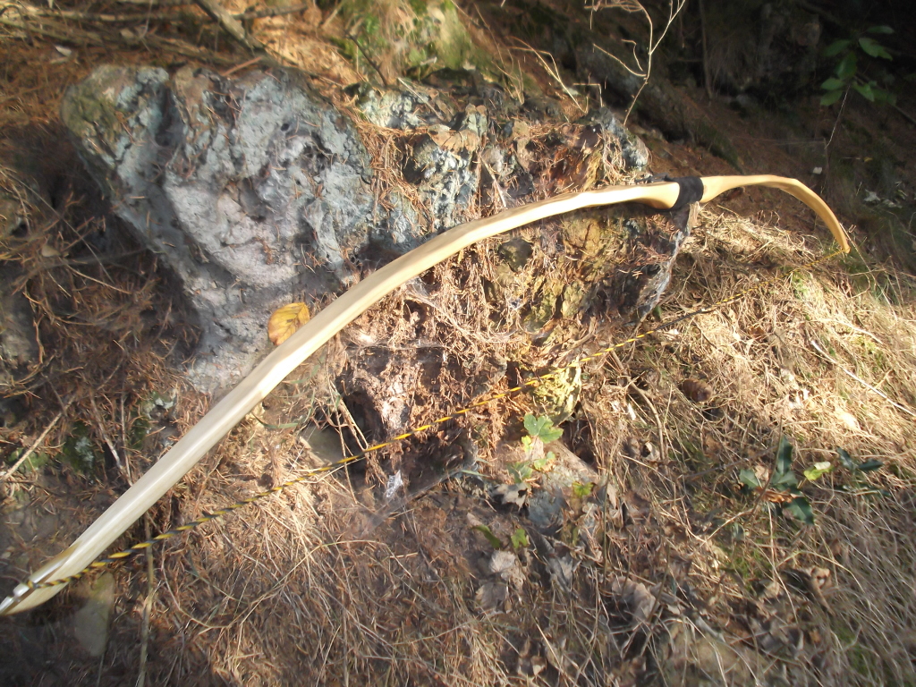

direkt nach dem Abspannen, ca 6-7cm Set, geht bis zum nächsten Mal Schiessen um etwa 2cm zurück

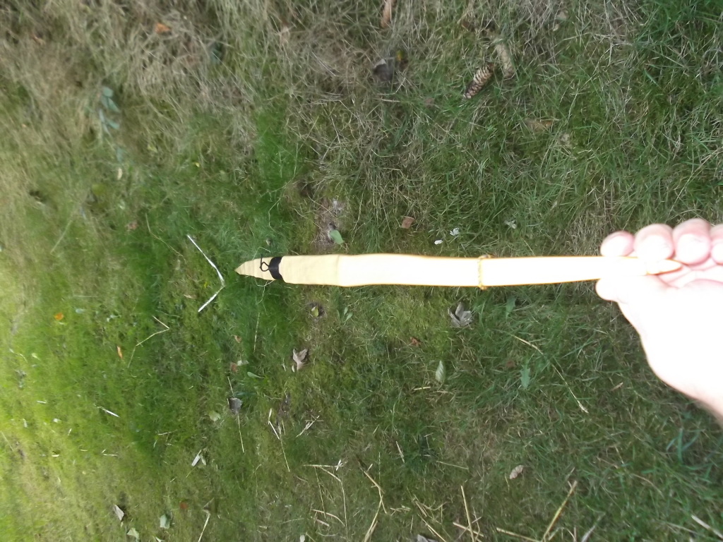

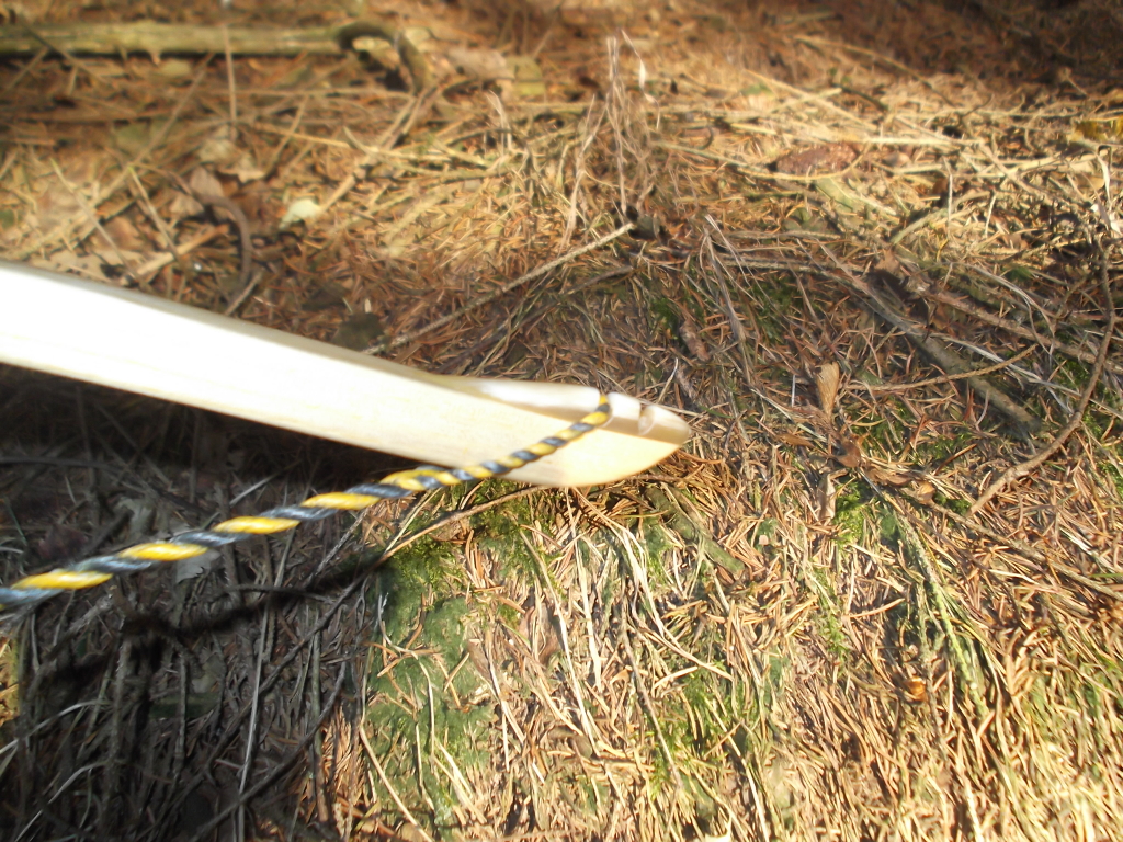

oberer Wurfarm(liegt auf den Fingern auf) leicht verdreht, stört beim Schiessen aber nicht
