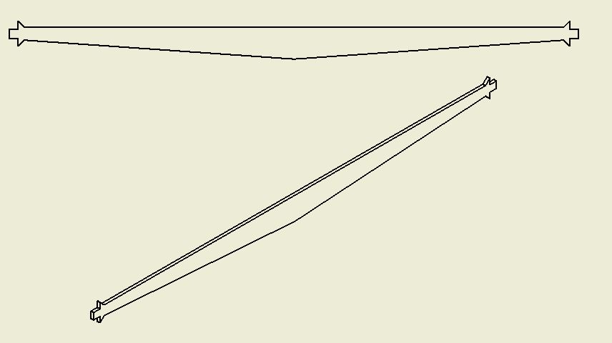

habe da mal was gezeichnet, weil wie heißt so schön ein Bild sagt mehr wie 1000 Worte
Edit: gut gerechnet Rizzar der Bogen, wie siehe Bild, hatte schon die passende Verjüngung und liegt bei einem Auszug von 33cm bei 80 kg.

- @ Rizzar,
so sah der erste Streifen aus vielleicht kann man das jetzt als, Ansatz nehmen.
der Bogen ist auf beiden Achsen symetrisch - Wurfarm 2.png (9.79 KiB) 6523 mal betrachtet

In der Tat sagt ein bild mehr als 1000 worte.
Auch hier hast du eine starke überlastung im mittleren Bereich, denn es ist hier nicht so, dass der durch Verlängerung des geraden Bereiches unterstützt wird.
Ich schlage generell eher so eine Geometrie vor: Hierbei ergibt sich auch der Vorteil, dass die Sehnenlinie erhoben ist und so eine bessere Bogeneffizienz durch geringeren Einbauwinkel erreicht wird.
Ein Wurfarm sollte so konstruiert werden, dass die Verjüngung bis zum Mittelpunkt linear erfolgt, alles andere bietet strukturelle Schwächen.

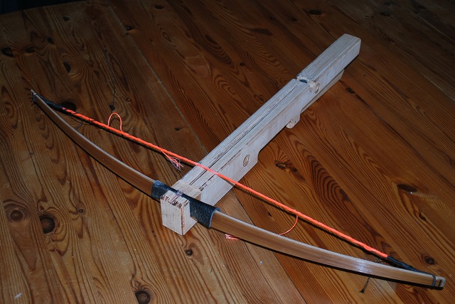

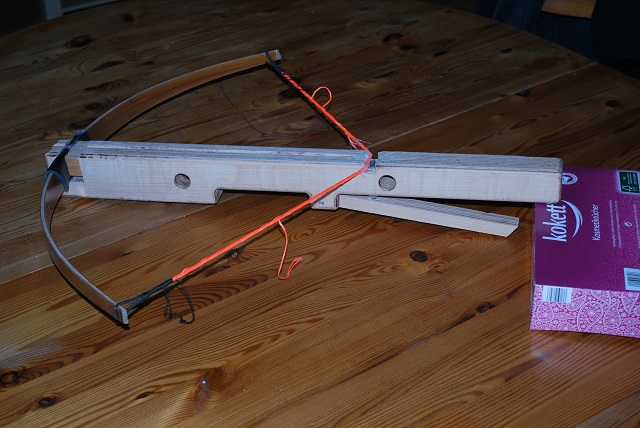

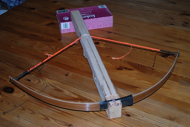

Wenn du auch mit Rattan und anderen Selfbows rumexperimentierst kann ich dir auch laminierte GfK Bögen ans Herz legen;
Der Bogen ist sehr einfach zu machen und die Säule eine kleine Fingerübung- entstanden bei dem Versuch mich Sonntagnachmittag von fiesen Kopfschmerzen abzulenken. Ein Stück rumfort Multiplex in 40x60x600mm dienten als Basis, Kreissäge, Akkuschrauber und die Oberfräse zum verrunden und fertig wars...
Der Bogen wird von oben mit einem eingepressten Keil (von unten mit einer Schraube gesichert- nach dem ersten Fehlschuss beim Aufspannen hatte sich dieser gleich mal verabschiedet...)
Der Bogen misst knapp 70cm, ist gerade und auf 35cm mit knappen 60# ausgezogen... schon cool das Glas
Jetzt könnte man sie noch etwas finishen sowie einen Klemmer und eine Schulterstütze anbringen, dann wärs aber keine "Übung" mehr
Die Bogenart hat jedenfalls Potential- für den Verzicht auf Stahl erhält man eine 25-30% höhere Bolzengeschwindigkeit (wenn man den I-net trauen darf...)
Grüße Moe

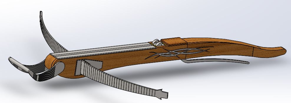

so war am Rechner ein bisschen fleißig
wenn ich das umgesetzt bekommen bin ich sehr froh.
Die Sicherung um ein ungewolltest Auslösen zu verhindern ist auch in Planung.
Anregungen oder Verbesserungsvorschläge sind mir recht.
Gruß rbammelr

Ich habe aucch schonmal detailierte CAD Modelle erstellt.
Irgendwann habe ich aber bei nicht mechanischen Komponenten realisiert, dass sich das als enorme Zeitverschwendung darstellen kann.
Insbesondere Säulenbereiche, Formgebung und Design sind mit Papier und Bleistift einfach dankbarer.
Soll der Stegreif drehbar montiert werden?
Die Stahlplattenmontage muss auch irgendwie befestigt werden, da gibt es entweder Keile oder man könnte eventuell Schrauben, geht aber nicht aus deiner Zeichnung hervor.
Aufgrund der perspektive o.g. Platten, gehe ich davon aus, dass du deinen Einbauwinkel des Bogens korrekt ermittelt hast??
Die Abdeckung der Mechanik:
In der Draufsicht wirst du nicht viel an der Mechanik etc. ändern/warten können und ist bei simplen 1Achsern auch nicht erforderlich, mach lieber von unten eine etwas längere abdeckbare Nut die einem nicht gleicch ins Gesicht springt.
Auch die Bolzeklammer lässt sich aus dem inneren heraus befestigen.
Wie gesagt, interessant bei CAD Modellen sind eher die Details und nicht das Design.
Falls sich jemand fragt wieso ich nicht auf rbammelr´s Frage bezüglich der Stahlbogenberechnung eingegangen bin, dieses habe ich zeitnah per PN mit ihm geklärt, veröffentlichen werde ich meine Formeln derzeit nicht, biete aber gerne Hilfe beim berechnen an falls Bedarf besteht.
Gruß Rizzar
Gruß Rizzar
Re: Mein erstes Armbrust Projekt. Anregungen erwünscht
Zum Mechnismus es ist kein 1 Achser siehe vorherige Modelle. Bin aber schon am überlegen, weil selbst bei meinen Versuchmodell mit Sehenkerbe lässt sich das noch recht einfach betätigen, vielleicht schaffe ich es noch den Drang der Übertreibung zu überwinden ^^
Der Stahlbogen ist so montiert das Sehne und Bogen im gespannten einen rechten Winkel zu einader haben, habe ich aus früheren Themen so raus gelesen, falls nötig bitte ich um Korrektur.
Bezüglich des Deckels haste Recht, und das werde ich auch noch irgendwie ändern, eventuell ein der Seiten mit 2 ganz schicken Schrauben und Insertbuchsen, mal sehen.
Das schöne bei einem CAD Modell, vorallem der Schaft, wie diesem und den Einsatz von einem A0 Papierrollendruckers ist das man 1:1 2D Skizzen zum Appauschen drucken kann ^^
Mit Stegreif meinst du bestimmt vorne den Bügel, nein hierzu muss ich sagen das geht nicht so gut hervor das er gut 2cm unterhalb der oberen Ebene liegt, wo der Bolzen drauf liegt.
Die Stahlplattenmontage, war leider ausgeblendet mein Fehler soll über Keile gemacht werden.
Und Rizzar es soll ja auch Zeitverschwendung aka Überbrückung sein, wenn man gerade sowieso Langeweile schiebt
