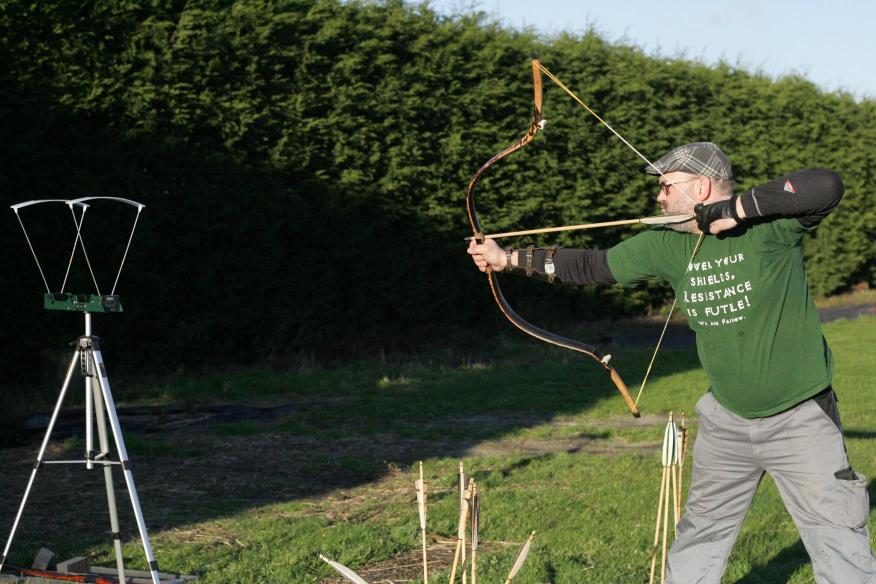

ich verstehe Dein Misstrauen.... ich hab sowohl den Schützen als auch den Besitzer des Bogens (der konnte zu diesem Zeitpunkt keinen 83# Bogen ziehen) als vertrauenswürdig kennengelernt und wie gesagt haben sie beide kein Eigeninteresse den Bogen zu beschönigen, er wurde in China in Auftrag gegeben und gebaut.
hier ein Bild von der Messung Grüße benzi

Re: Kompositbogen, Auszugsdiagramme und Leistung
Ok das Messgerät hab ich schon
Hm....

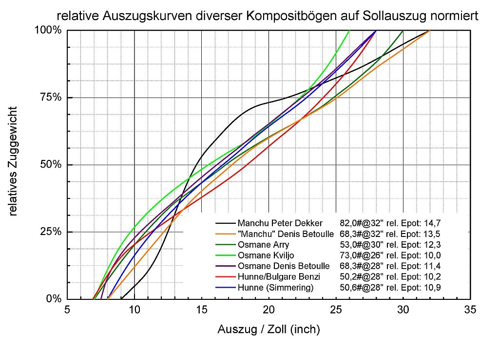

So hier ist erstmal der "Manchu" von Denis Betoulle:
Bei den Manchu von Peter Dekker bin ich an einer Fehler Analyse dran. Bei meinen verwendeten Formeln konnte ich nichts finden. Einzig im Excel-Template, das Ralph mitgeliefert hat und auch von Peter Dekker verwendet wird, wird die Gespeicherte Energie überschätzt. Dadurch sinkt die Effizienz des Bogens (bei gleicher Pfeilgeschwindigkeit).
Ich werde mal versuchen das Template zu verbessern und zu übersetzen.
Zwischen zeitlich werde ich die Auszugskurve des Manchu extraploieren und simulieren wie sich dadurch die Effizienz ändert: Der Schütze hat also zum erreichen der 191 fps statt 32" 32,5 oder 33" ausgezogen und es nicht gemerkt.
@Snake-Jo: Ich denke die Bewegung der Wurfarme wird nicht viel Energie verbrauchen.
@all: Hochgeschwindigkeitsaufnahmen von modernen Bögen mit leichten Pfeilen wären interressant. Da könnte man evt. sehen bei welchem Restauszug der Pfeil den Bogen verlässt, weil er mittlerweile schneller als die Sehne ist, oder ob er immer etwas vorwärts geschubst wird (also kein kontinuierlicher Energieübertrag statt findet).
Das sind Bereiche wo halt Energie für den Pfeil "verloren geht". Schwere Pfeile werden durch ihre Masse halt langsamer beschleunigt, der Bogen/die Sehne haben eine Chance "hinterher" zu kommen. Warum beschleunigt wohl ein Golf mit 100 PS schneller als ein LKW mit 100 PS?
@benzi: Willst Du also eine Lerneinheit in Integralrechnung und Excel ??
VG Jens

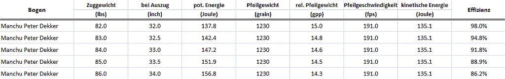

So hier ist nun die versprochende Variation im Auszug:
Das Zuggewicht bei dem größeren Auszug habe ich auf Basis des Auszugsdiagramms (linear) extrapoliert und daraus entsprechend die Zunahme der potentiellen Energie bestimmt. Längerer Auszug bedeutet also mehr Energie im Bogen folglich sinkt die Effiziens des Systems, wenn man annimmt, dass die Pfeilgeschwindigkeit gleich bleibt (Annahme bei der Messung war die Auszugslänge nicht 32" sondern irgendetwas zwischen 32" und 34").
Bei meinen Formeln konnte ich leider keinen Fehler erkennen. Wenn der Wunsch besteht, kann ich alle relevanten Daten (interpolierte und geglättete Auzugskurven für die Kompositbögen nebst daraus resultierender Energieberechnung) in einer Exceldatei zusammenfassen und hier ablegen.
Alles weitere ist ohne den Bogen und Messungen unter Laborbindungen aus der Ferne nicht zu bestimmen.
Die Auszugskurve des Manchu von Peter Dekker unterscheidet sich ja schon deutlich von den anderen Kurven. Eventuel ermöglichst dieser Verlauf eine bessere Energieübertragung auf den Pfeil. Für eine genauere Betrachtung müsste man allerdings das Beschleunigungsverhalten des Pfeils bzw. des Bogens beim Abschuss kennen.
VG Jens
VG Jens
