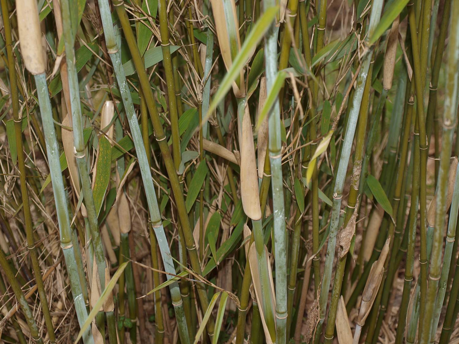

von Snake-Jo
@Benz: Hier nochmals ein Bild. Bis auf ein paar überalterte gelbe Triebe ist hier auf dem Bild alles zu jung: Blaugrün ist diesjährig, gelbgrün vom letzten Jahr.

@Jo danke für das Bild!
So eindeutig wie auf Deinem Bild sieht und sah meine Pflanze nie aus.... das blaugrün ist praktisch nie so vorhanden und die *nachguck* Halmscheiden bleiben im zweiten Jahr, also nach dem ersten Winter, komplett am Halm... liegt evtl am deutlich härteren Klima auf der schwäbischen Ostalb...
Grüße benzi

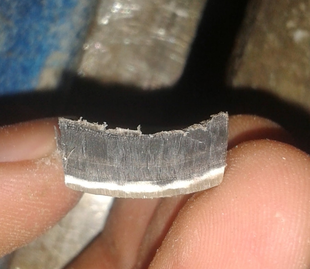

So, hier mal ne kleine Beschreibung, wie ich die Spitzen mache.
Anleitung will ich es nicht nennen, da
a) Aus Horn ne Spitze zu machen nicht soooo kompliziert ist
b) Das einfach my way ist, und wohl kaum der effektivste oder beste ;D
Also, erstmal grobe Form auf das Stück Horn aufzeichnen:
Und grob aussägen....
Etwas feiner aussägen......
Und den Rest mit der Raspel machen( ich benutz ne Microplane-richtig geil für Horn)
Nun habe ich die groben Konturen, aber wer genau hinguckt, siet den Fehler
Riichtig, noch etwas rund, stammt ja aus ner runden Hornaußenwand.
Also glattgeraspelt alles....
Dann kommt das "Schärfen". Einfach von beiden Seiten her ne Art Schneide anfeilen, wie beim Messerbau. Viereckige Spitze will ja keiner.
Dann die Kerben zur späteren Befestigung einfeilen:
Zu guter letzt geh ich nochmal mit der Ziehklinge und etwas Stahlwolle drüber, aus rein optischen Gründen. Wers perfekt haben will, geht mit etwas Öl drüber, dann verschwinden kleinere Kratzer und feine Bearbeitungsspuren.
Das Ergebnis sieht dann so aus:

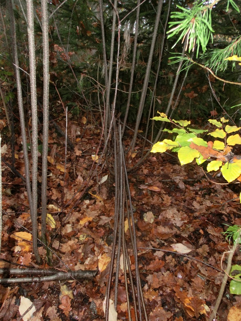

So, ich habe auf der Heimfahrt von der Arbeit auch mal einen Stop eingelegt und etwas die "Waldpest" ausgelichtet.
Das Habitat, ohne Machete kein Durchkommen mehr.
Werden die Stümpfe nicht ausgefräst oder vergiftet, dann treiben aus jeden Wurzelstock gleich 5 bis 10 neue Triebe.
Gut 50 Rohlinge in nicht mal 30 Minuten, da wo sie nicht konsequent gegen die späte Traubenkirsche vorgehen, kann man Pfeilsaplinge mit der Sense ernten. ::)
Es gibt viel zu tun, verschiebe ichs mal aufs Woochende.
Freitag und Samstag werden sie nackig gemacht, kalt gerichtet und zu Bündeln verschnürt.
