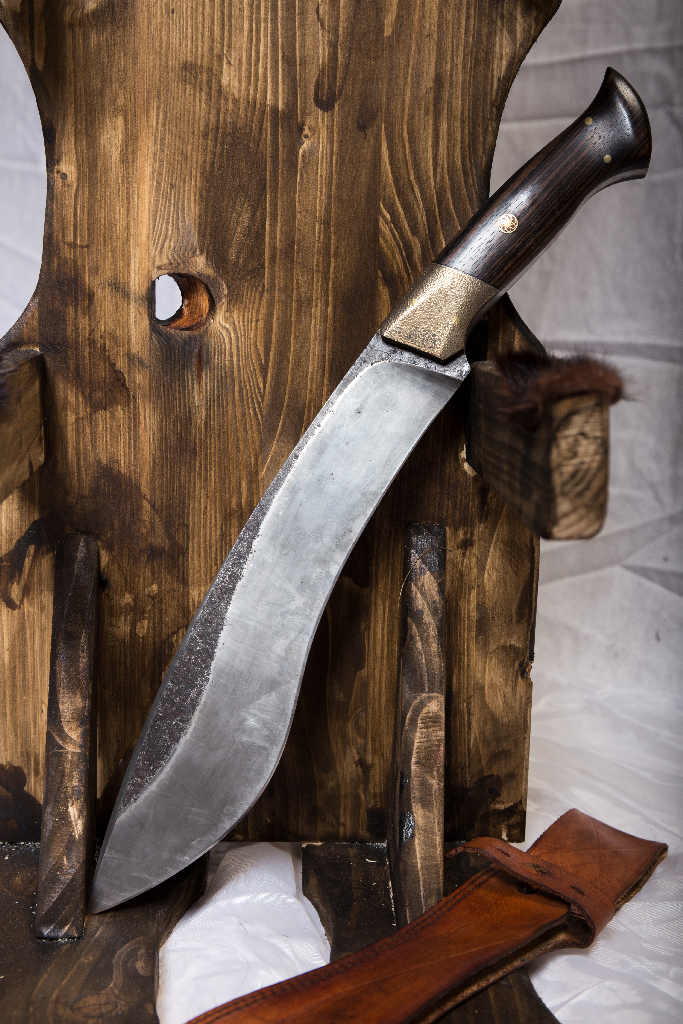

Also ich bau ja nicht soo viele Holzbögen..aber wenn ich mal an Holz was "behauen" muss oder auf die schnelle im Wald was zurechthacken muss schwöre ich auf mein "Kukri". Ich hab mir das vor nen halben Jahr basteln lassen.
30 cm Klinge...25 cm Griff, 6 mm dicke Klinge und ein Gewicht von 700 Gramm.
Das reicht um nen mitteldicken Baum zu fällen und grob in Form zu hacken....ausserdem kann man das Messer aufgrund der Länge auch als temporäres Ziehmesser nehmen.
..und jetzt bitte nicht von "Kompensation" anfangen...immerhin baue ich seeehr kurze Bögen

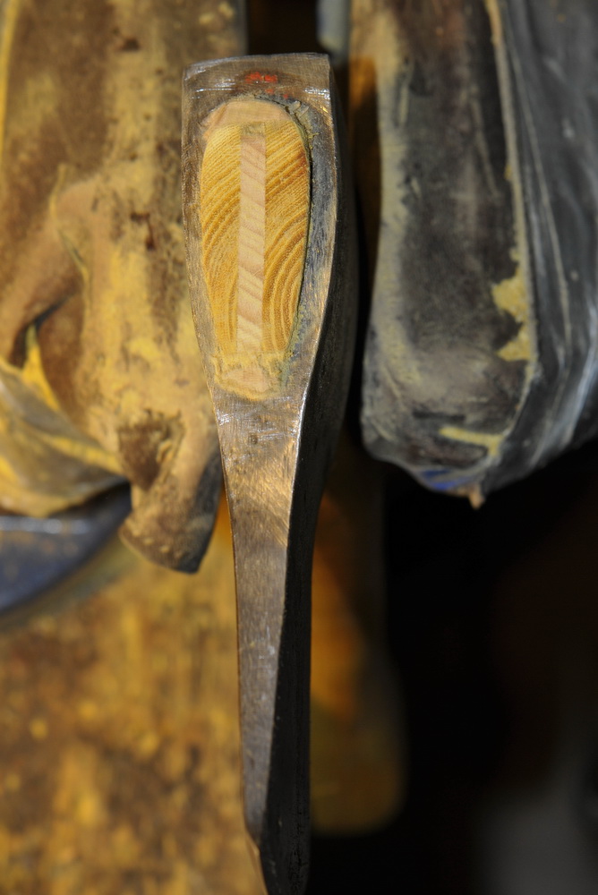

Servus, so hab nun auch ein altes Beil etwas einseitiger géschliffen und einen kurzen Stil angebracht,
liegt gut in der Hand und ist sehr exakt zu führen.
