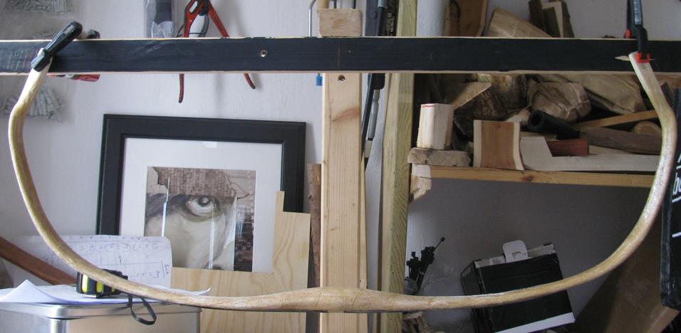

Danke für eure Antworten und Feedback!
Bezüglich des Reflex werde ich einfach ohne Gewalt mit der sich beim Trocknen zusammenziehenden Sehne mitgehen. Heute Morgen habe ich die Enden wieder 2cm weiter zusammengeschoben.
Ausserdem ist es doch so, dass man den reingetrockneten Reflex vor dem Einbinden in die Tepeliks mit dem Aza gesi wieder größtenteils rückgängig macht?
@Windkanter: Deine Anmerkungen zur Sehnenproblematik an den Kanten klingen schlüssig. Beim nächsten Versuch ist man immer ein Stück schlauer. Es lohnt sich also dranzubleiben würde ich sagen. ;)
Was mir noch schleierhaft ist, ist wie ich die Tepeliks basteln soll. Wenn man nach Karpowicz arbeitet, hat man nämlich nicht die Möglichkeit die richtige Krümmung vom vorgetillerten Holzrahmen abzunehmen, da sich am Rücken kein geschlossener Jahresring befindet...

@snake Jo: Ja, bei starkem Reflex wird das Spannen wahrscheinlich unschön, so wie Du schreibst. Ich habe noch nie gesehen, wie ein Osmane mit Extremreflex (Tips berühren sich fast) gespannt wurde, geht sicher nicht so einfach. Bei meinen Bögen lasse ich das bleiben. Eine hübsche C-Form bzw. Bootform macht auch was her.
@Arcito: Probier mal etwas mehr als 2cm nur einmal nach kurzem Antrocknen und nach jedem Sehnenauflegen, das muss ja nicht 15cm sein. Allerdings bin ich da auch noch wenig erfahren. Wichtig scheint zu sein, daß die noch feuchten Sehnen dadurch an das Holz gepresst werden bevor sie weiter trocknen, das gibt eine verbesserte Anbindung an das Holz. Wenn kein deutlicher Druck auf die Sehnenlage kommt , zieht sich die trocknende Sehne gleich zu Beginn zusammen und kann sich im Extremfall vom Holz lösen.
Tepeliks: Diese sollen, wenn ich es richtig verstanden habe, eine stärkere auf beiden WA´s gleiche und auch gleichmäßige Krümmung bewirken, beim allerersten und kritischsten Spannen. Der Bogen ist ja noch nicht getillert und es könnte wegen Unregelmäßigkeiten in Horn, Sehne, Holz doch zu partiell zu zu starken/zu geringen Durchbiegungen kommen. Ich habe die ungefäre Form aus dem Buch von Karpowicz übernommen, ich denke zum Griff hin wird der Radius flacher. Eine Vertiefung in der Mitte zur Aufnahme des Bogens (gegen seitliches Verrutschen) und ein Belegen mit Leder (oder ähnlichem Weichem) ist von Vorteil. Das wäre so meine Anfängermeinung.

Danke für die Hinweise Windkanter. Die Sehnen sind ja nun schon alle drauf, heute morgen habe ich nochmal 2 cm dazugegeben, seit der letzten Lage so um die 6-7 cm. Morgen oder Übermorgen dann noch einmal ein Stück.
Für die Tepeliks werde ich mich dann auch weiter an Karpowicz orientieren. Ich bin schon sehr gespannt, ob sich das sorgfältige Vorarbeiten gelohnt hat was den Tiller angeht.

Also Holler funktioniert auf jeden Fall gut. Ich hab sehr gute Erfahrungen damit gemacht, den frisch geernteten Holler, also noch fast tropfnass, auf die Form zu zwingen und mittels HLP die engen Radien reinzubiegen. Das tagelange Wässern spart man sich dabei. Die seitlichen Einkehlungen die Karpowicz reinraspelt, hab ich so auch nicht machen müssen.
Den Dickentaper hab ich sowohl in Holz als auch Horn. Den Holz-Rohling hab ich einheitlich vorgearbeitet, so auf 13-14mm, dann musst du schauen, was das Horn hergibt. Da ergibt sich automatisch ein Taper durch die natürliche Wandstärke: Im Griff hat man dann vielleicht 5 mm, am Kasanende 2mm. Dann Horn auf Holz leimen und erst danach habe ich den Dickentaper endgültig rausgearbeitet. Also abzüglich des Sehnenbackings nach den Maßen aus dem Buch. Die Sehne kann man dann ja je nach Bedarf in so und so vielen Schichten aufbauen.

So, ich habe noch einmal über Griff und Fadeouts eine Lage Sehne aufgebracht und denke ich lasse den Bogen jetzt erst einmal in Ruhe trocknen. Derweil kann ich dann die Tepeliks in Angriff nehmen.
Aktuell wiegt er 405 Gramm.
Den Reflex habe ich nicht mehr besonders vergrößert. Ich finde er ist auch relativ gleichmäßig auf beiden Seiten.
Karpowicz würde nach 3 Monaten Trocknungsphase den Bogen erwärmen und dann noch weiter in den Reflex ziehen.
Ich denke momentan, dass ich ihn einfach so weiter trocknen lassen werde. Oder ziehen die Sehnen sich durch das weitere Trocknen noch mal so viel zusammen, dass es sinnvoll ist den Reflex zu einem späteren Zeitpunkt, also nach 3 Monaten ca, zu erhöhen?
