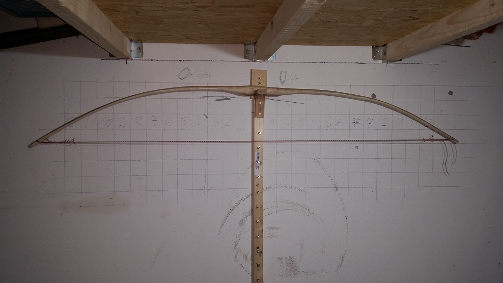

Servus, Spar dir den Schweifhobel vorerst und schau dir ein Video an wie man Ziehklingen schärft.
Die Ziehklinge mit scharfem Grad und eine gute Raspel ist eine gute Kombination aus und auch einfach in der Anwendung.
Zum Haseltiller, linker WA ist ein Knick im ersten Drittel den erst mal beseitigen und rechten WA anpassen, erst wenn der Knick weg ist weiter ausziehen.
Gruß Thomas

Ich nutz meinen Schweifhobel auch fast nie (andere lieben ihn aber auch), Ziehmesser, Raspel und Ziehklinge is eigentlich alles was man wirklich braucht.
Tiller und weiteres geplantes Vorgehen gehen grob in die richtige Richtung, mach ma weiter ;) . Aber nicht weiter ausziehen und die Ausrichtung des Bogens auf dem Tillerstock (rechts is weiter unten) nochmal ändern (das erübrigt sich wahrscheinlich, wenn du die Stärke der WAs angleichst, rechts is im Moment noch stärker)

Zum Tiller.... also linken WA außen schwächen bis weniger Knick. Rechten WA dann wohl insgesamt etwas schwächen.

Ziehklinge schärfen bin ich zu doof für... alles wie im Video gemacht aber ich bekomm da keinen richtig guten Grat hin... der Wetzstahl vom Küchenmesser ist da wohl doch nicht das optimale Werkzeug...
also mit Raspel und Sandpapier weitergearbeitet.
Ich bestelle mir jetzt ziemlich sicher einen Schweifhobel....
Habe erfolgreich den Knick im oberen WA wegbekommen..... und dafür jetzt einen im unteren ;D
Nochmal alles nachgemessen und festgestellt, dass der untere WA 2" länger als der obere ist... abgesäbelt... sah schon wieder was freundlicher aus...
noch etwas geraspelt und meine 62" Sehne auf 60" gezwirbelt.
Bei 20" Auszug irgendwie nicht so richtig schön... Pfeile wirft er sehr schön... aber aussehen tuts gruselig.
würde jetzt versuchen an den roten stellen noch minimal Material abzunehmen... aber ist eigentlich kaum Luft.
Und den oberen WA griffnah noch dünner zu machen trau ich mich auch nicht so recht.
Ich habe noch einen 180cm Rohling mit 3,2cm Durchmesser....
Habe noch keine so richtige Idee wie ich den besser angehen kann.
Irgendwie habe ich das Gefühl, dass man so dünne Ästchen nicht auf den Kanal runternehmen darf?
Mit 1,5cm an den Fadeouts ist einfach kaum Raum den WA bis zum Ende ansatzweise gleichmäßig zu verjüngen.... das wird so schnell einfach nur noch wabbelig.
Morgen Nachmittag hab ich keine Termine... da geht es auf Holzjagd.
Unter 4-5cm nehm ich da nix mehr mit >:(
Das werden dann zwar keine Bögen mehr die die Mädels ziehen können... aber die haben auch erstmal genug Bögen glaube ich....
Werd für die noch 1-2 ganz einfache sauber getillerte 140cm Manau mit kleinen Reflex am Ende bauen... der eine den ich so in etwas stärker gebaut hab wirft absolut top.

Servus, nur Geduld - dort wo du rot markiert hast noch etwas wegnehmen.

Mach ich.
Schweifhobel ist soeben bestellt worden.
Zu den 3cm Stämmchen....
Gar nicht nehmen ?
Oder nicht bis auf den Kanal zum Trocknen runternehmen ?
Oder geht das alles und mit mehr Übung macht man auch daraus problemlos top getillerte Bögen ?

Zu den 3cm Stämmchen, man muß sie nicht unbedingt bis zum Markkanal abtragen, besonders den Griff würde ich auf der Bogenbauchseite nur von ca. 5mm Holz befreien, gerade soviel, dass die Seite nur die "schwächste" Stelle des Stammes ist.
Das Abtragen von Holz dient eigentlich nur der Vorbeugung vor Rissbildung, Risse bilden sich, weil Holz in radialer Richtung stärker schwindet als in jeder anderen Richtung.
Gibt es jetzt beim Trocknen Risse, dann reißt das Holz an der schwächsten Stelle und dort halt bis zum Markkanal, Längstrisse sind aber bei einen Bogen kein großes Problem, erst Recht nicht auf der Bauchseite, im Zweifel einfach etwas Epoxid einfüllen (eventuell mit Holzmehl gefärbt) und gut ist es. ;)
Es gibt auch die Variante, das Holz auf der Bauchseite nur zu schlitzen, das Holz kann dann an der Stelle etwas schrumpfen und wenn man dort wieder etwas Holz braucht, wird einfach eine keilförmige Leiste eingeleimt.
Aus einen 3cm Stämmchen kann man ohne Probleme einen 30# bis 40# Bogen bauen, dann muß aber der Markkanal im Bogen bleiben, er tritt dann halt irgendwo im Wurfarm erst hervor, ist etwas fummeliger beim Tillern hat aber auch Stil, es gibt schöne Beispiele von Hollerbögen wo der Markkanal nur gerade freigelegt wurde, so das der Bogenbauch zweigeteilt ist. ;)
