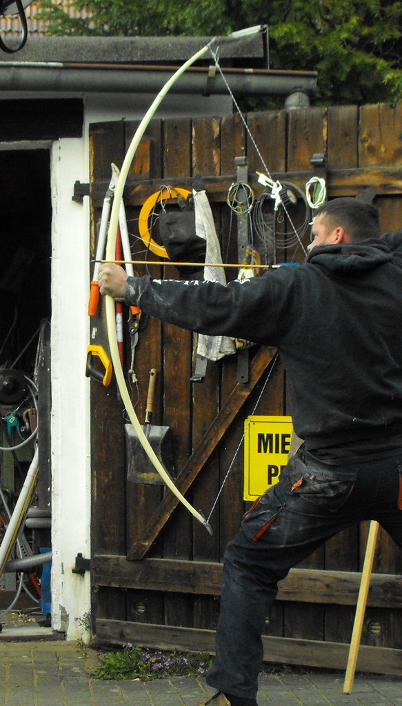

@Thomas, bei 25"50#, da hört meine Zugwaage auf O_o
In China essen sie Hunde.
Beiträge: 6903
Hat Dank erhalten: 258 Mal
Re: Der Langbogen aus Ulme

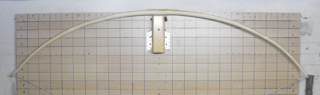

Das Zuggewicht kannst einfach hochrechnen. Ein Langbogen da ist ziemlich linear.
Mir biegt er immer noch zu mittig, zumal das noch staerker wird, wenn du noch mehr ausziehst. Was peilst du an Zuggewicht/Auszug an?

Jop, ich seh das auch so, deswegen nehm ich noch ein wenig was weg an den letzten Dritteln.

Habe ganz vergessen: 65#@32" wären optimal @Fatz.
Leider habe ich ein neues Problem.
An den ganzen kleinen Astlöchern, welche ja meist nur etwas größer als Stecknadelköpfe sind, zeichnen sich kleine Stauchbrüche ab :-/
Das "astfreie" Holz scheint die Biegungen problemlos zu vertragen!?
Bleibt abzuwarten, wo das noch hinführt.
Noch nicht perfekt, aber es wird.
Beiträge: 6903
Auf das Zuggewicht wirst vermutlich nicht ganz kommen. Da bist, zumindest rechnerisch, jetz schon.
Das mit den Aestchen ist mistig. Aber mach mal weiter, wenn Glueck hast haelt's und gibt bloss Set.

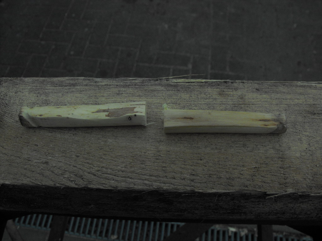

Oh, oh, probier das nicht mit denen, hab mir in einem Anfall von Leichtsinn so einen ruiniert mit meinem neuen Schulterentspanner, auf 6m durch die Scheibe, derbe Abweichung nach rechts, einfach durch und dann kam die Wand dahinter....
Nachher kams mir : Ok, das ist nur ein Bruch, aber wenns ihn vorher zerrissen hätt ? :-X

Is das einzige, was der Biber drüber gelassen hat.
Ne quatsch.
Ich hab den mal gschossen und dachte, der will mich verarschen...
Wie n Orgelpfeife.
Also hab ich den jetzt gekürzt, ein bissl beschliffen und mal probiert.
Meine Zugwaage geht nur bis 50Ibs und die waren bei 22" erreicht, ausziehen tu ich aber ca 27-28.
Bekomm den gewuppt und schiessen tut der auch wie Hammer :O
