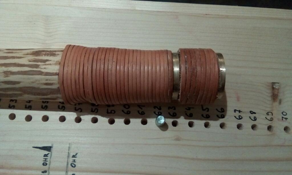

So. 60% fertig.
Jede einzelne Umdrehung mit seitlichem Druck so straff es ging festgezurrt.
Stimmt.
Es geht besser als der erste Versuch.
Ein paar kleine Kleberreste muss ich noch abpopeln und das ganze evtl. mit Lederfett behandeln.

Hey Grombart, geht doch :) Aber mal nur so am Rande - je straffer Du am Lederriemen ziehst, desto schwieriger wird es keine Fugen zu bekommen. Und wenn Du mit ausreichend Holzleim arbeitest, dann klebt der Riemen auch seitlich aneinander. Dann einfach den restlichen Kleber, solange der noch feucht ist, vom Leder wischen und nach dem Trocknen abschleifen (geht mit ner Feile gut oder wenns so uneben ist mit Schleifleinen). Und husch haste ne geschlossene Lederummantelung. Hier z.B. http://www.fletchers-corner.de/download ... &mode=view. Wenn man genau hin sieht sieht man den Kleber in den Fugen, aber mit sowas kann ich Korinthenkacker gut leben :D

Danke nochmal für den Motivationsschub es besser zu machen.
Das Bild erinnert mich dran, dass ich meine 2 Garteneibenstängel mal grob zuschneiden muss. :-X
Holzleim werde ich mal nehmen wenn ich beim nächsten Holzgriff was wickele.
Bei dem Messing hätte das nicht so richtig gepasst, oder doch?
War schon anspruchsvoll, da meine Riemen höher als breit sind.
Bin am Überlegen, womit ich das Leder noch behandele... Leinölfirnis ist sicher nicht die erste Wahl oder?

Ich behaupte, dass der Holzleim auch auf dem Messing hält.
Und Leinölfirnis fürs Leder, warum nicht. Ich benutze zwar keinen Leinölfirnis, sondern Ölmischungen mit Standöl- und Holzölanteilen, aber das funktioniert optimal. Hab ich bei dem gezeigten Griff auch benutzt.

Servus, also fürs Leder nehme ich gewöhnliches Lederfett.

Aber: Ihr klebt so gewickelte Griffe?? :o Hab ich noch nie gemacht. Haelt bei mir auch ohne. Allerdings hab ich das Leder auch nicht geoelt. koennt mir vorstellen, dass sich das dann dehnt.

Ich wickel so, dass die Fleischseite außen ist. Das faßt sich für mich besser an und die "Fusseln" verbergen etwaige schmale Lücken zwischen den Wicklungen ganz gut. Gewickelt wird, wie wenn man eine Mittenwicklung für die Sehne macht: Den Anfang unterwickeln, nach ca 5-6 Umdrehungen stramm ziehen, den Anfang bis ca 15 Umdrehungen unterwickeln und dabei straff halten, dann kann der nicht mehr raus und das Ende per "Gegenwickeln" ebenso verstecken. Hält auch ohne Kleben.
Gegen Dehnen hilft mir, das Leder vorher zu wässern und zu dehnen, dann trocknen lassen und wickeln. Man könnte auch feucht wickeln und dabei das Leder dehnen, aber die "Fusseln" bleiben überall hängen und wer will schon Wasser am Bogenholz?

so wie auf dem letzten Foto jetzt kommt das echt sauberer rüber, weil es eben einheitlich vom Material ist.
So ein bissl die Kurven mitgehen darf das doch, wie du schon sagst/geschrieben hast man darf es ja noch sehen können, wie die Verbindung aufgebaut ist.
Echt super Idee gewesen mit der Messingverschraubung !
