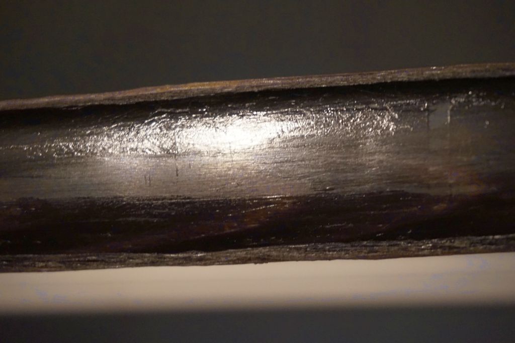

Snake-Jo hat geschrieben:Ich glaube ja schon, dass du ordentlich arbeitest, aber erkennen kann ich immer noch nichts.
Nur diesmal habe ich nicht die Bilder gemacht ;D Ich habe vom jetzigen Zustand des Belags versucht Bilder zu machen, dass ist gar nicht so einfach. Irgentwas reflektiert immer oder die Kamera fokosiert den Hintergrund ::) Nun ich hoffe man kann etwas mehr erkennen. Morgen kommt der 2. Belag bei dem kleinen Bogen drauf, dann habe ich die 2mm Sehnenbelag erreicht und dann darf er trocknenfür lange Zeit. Wenn der Bogen zu schwach wird, kann ich immernoch eine weitere Schicht aufbringen oder spricht da was dagegen?
Übergang Sal zu Kasan
Griffübergang zum Sal
Sal
Sal
Der Bauch
Der Bauch

Hieronymus hat geschrieben: Nun ich hoffe man kann etwas mehr erkennen. Morgen kommt der 2. Belag bei dem kleinen Bogen drauf, dann habe ich die 2mm Sehnenbelag erreicht und dann darf er trocknenfür lange Zeit. Wenn der Bogen zu schwach wird, kann ich immernoch eine weitere Schicht aufbringen oder spricht da was dagegen?
Ja, danke, Bild 3-4 gehen. Sieht sehr ordentlich aus. Trotzdem: ich hätte mit Hosengummi gewickelt/ angepresst. Das gibt eine sehr glatte Oberfläche.
Ja, klar, so bis 3 mm Gesamtstärke ist immer drin.

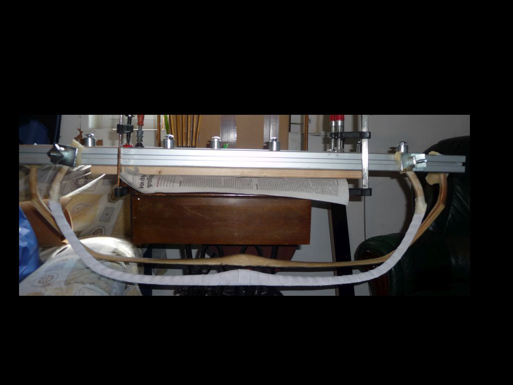

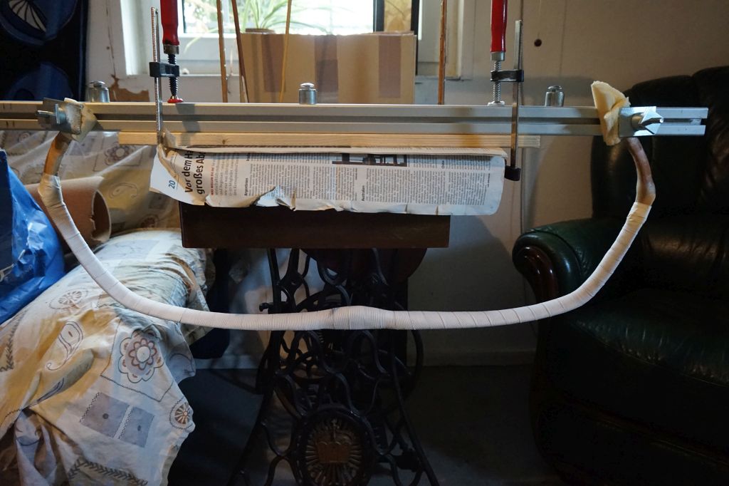

Es ist vollbracht. Der 60# Bogen hat heute seine letzte Sehnenschicht bekommen. Der kleine Bogen ist nun rückwärtig gespannt und darf nun an Reflex zulegen :) Er trocknet min. bis zum 12.Oktober dann sind 3 Monate rum und dann schaue ich mal.
Der große ist nun auch fertig
Jetzt auf Stoß gewickelt
Der kleine Bogen
Der kleine Bogen
