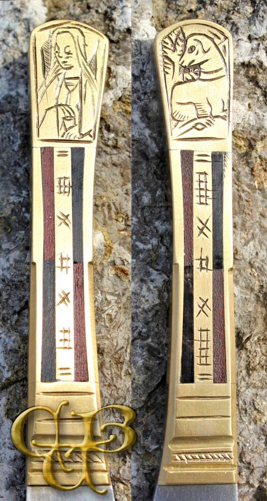

Frisch aus der Werkstatt - kleines, flämisches Messer um 1500
Gesamtlänge 17cm, Griff 8cm, C45 Stahl, Messing, schwarzes Horn und Pflaumenholz.
Mit Klinge und Einlagen sind es 17 Teile. Die Konstruktion ist recht aufwändig, die seitlichen Streifen und die Griffplatten sind vernietet und halten alles zusammen. Der Mittelsteg im Griff kragt etwas unter die Endplatten und wird so in Position gehalten (siehe letztes Bild).
In dem Projekt musste ich mich zudem mal mit dem Thema Gravieren auseinandersetzten...
klicken zum Vergrößern
Ein Making-of Bild, in dem man den Aufbau ganz gut sehen kann.<br />klicken zum Vergrößern
