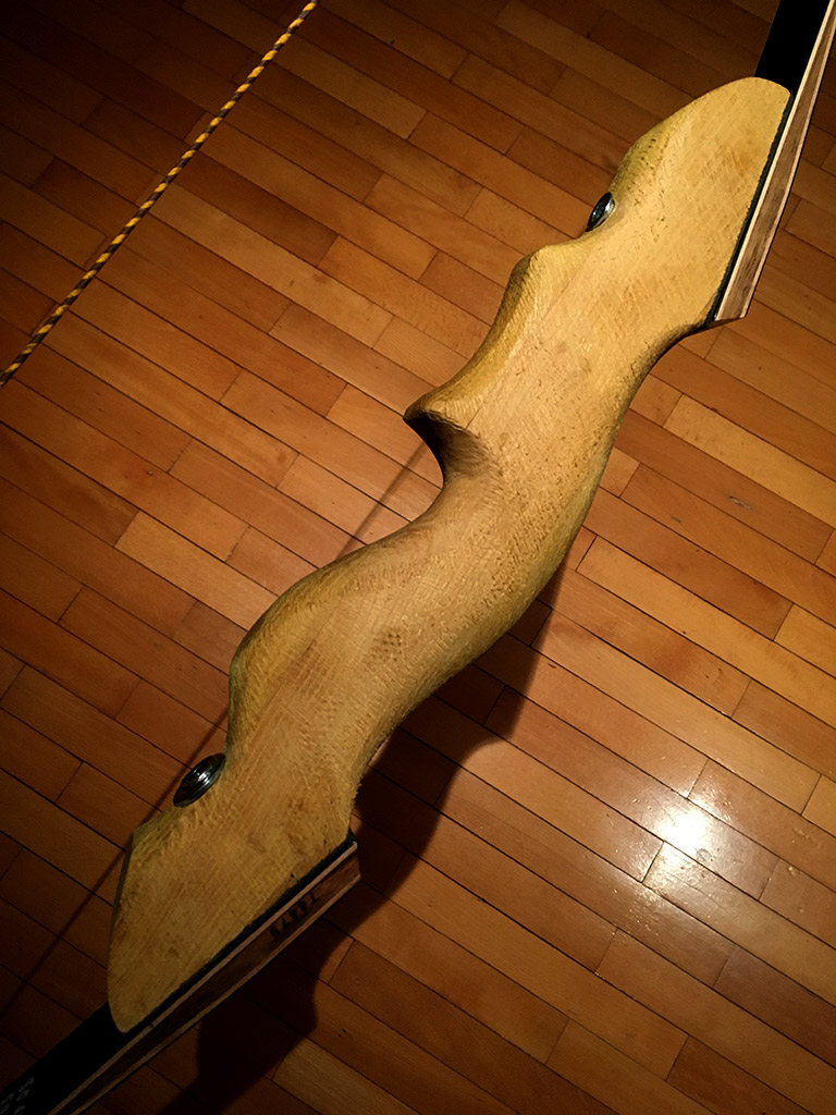

Hey ich habe mein Mittelstück vom letzten Bogen einfach mit einem Tellerschleifer
grob angeschliffen und vor allem die WA-Auflagen auf 90° gleichmäßig geschliffen.
Den Rest habe ich in 2 Stunden mit der Grobfeile geraspelt...
Dauert ne Weile aber das Ergebnis kann sich sehen lassen. ;)
Tellerschleife bei Amazon günstig geschossen ...
Mittelstück aus 2 verklebten Stücken Osage-Orange
Der Bogen kann sich sehen lassen
Hoffe ich konnte helfen...
Andre
