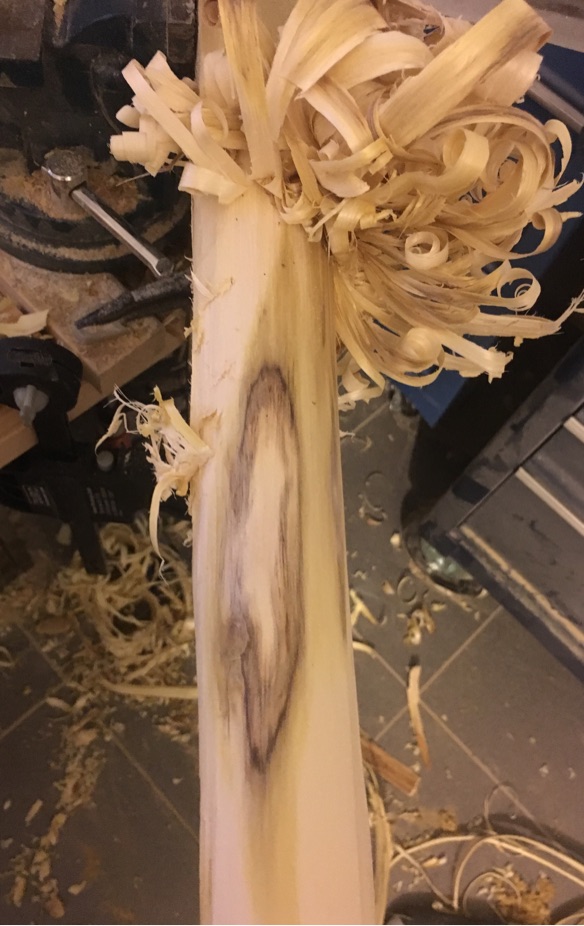

Nunja - die beiden Vorbögen habe ich ja noch. Ich denke, ich hole mir noch eine Robinie und führe das Projekt weiter. Nur für das Turnier wird‘s halt nichts mehr..
Jedenfalls lieben Dank für Eure Antworten!
Rein aus Interesse - meint Ihr, dieser Gammefleck auf Robinie 3 ist definitiv ein Todesurteil, wenn man einen Bogen daraus machen würde, oder nur eine Verfärbung? Der Bereich käme im Fade zu liegen. LG
Torsten
Torsten

Re: Saplingbow 10, TorstenT (3x Robinie)
Kann auch nur "Schade" schreiben für dein Projekt.
Wenn jetzt den Robinie1 nicht schon schmäler gemacht hättest, wäre
vielleicht noch spleißen im Griff mit Robinie2 möglich gewesen.
Bei Robinie3 würde ich den Gammel runter schnitzen und den Griff mit anderem
Holz ersetzen.
Warte aber noch was die Profis da emphehlen.
[quote="TorstenT" Gammefleck auf Robinie - ein Todesurteil oder nur eine Verfärbung? D
Torsten[/quote]
Das wüsst ich auch gern... Denn so oft wie ich das schon gesehen habe bei Robinien ist das offenbar ein artspezifischer Issue.
Dies Gewebe scheint seltsamerweise ohne äussere Verletzung abzusterben, denn die Jahresringe drüber sind oft vollkommen gesund.
Weiss hier einer von den Baumfüchsen wie es zu diesen toten Stellen kommt?
Torsten[/quote]
Mhh... Kann das Resultat eines Totastes sein, der dann Wasser von aussen bekommt und dann intern gammelt.
Sonst haben nur die alten Fetten irgendwann ne Kernfäule.
Aber die sieht dann eher aus wie Asche der Braunkohle...
Aber das is dann wie gesagt altersbedingt.
Das hier aber wahrscheinlich nen alter Gammelzweig.
War da was auf der Gegenseite, die Du abgespalten hast?
Ich hätte wohl nochmal dazu sagen sollen, dass die Stelle von einer Verletzung der Rinde und teilweise auch des Splints herrührt. Die hab ich nur mitgenommen, weil die schon geknickt war. Also ist die Ursache nicht so mysteriös. Hab jetzt den ganzen Splint weg, aber das Kerholz ist eben auch verfärbt, aber nicht verletzt.
