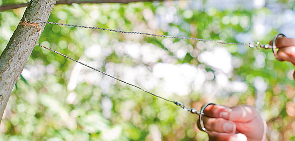

Vielleicht könnte man sich die Kraxelei ersparen mit so einem Ding:
das an so ein 2-3 mm Windenseil beidseitig anknoten und dann mit einem Pfeil über den Ast der Wahl schiessen ...
Re: Saplingbow 10, fatz, Hartriegel+Fichte
Vergiss den Drahtsaegenschmarrn. Taugt nix. Entweder einen Motorsaegenkette aufmachen und Seile dran, oder sowas: https://www.kox-direct.de/$WS/kox/websa ... ERS233.jpg
