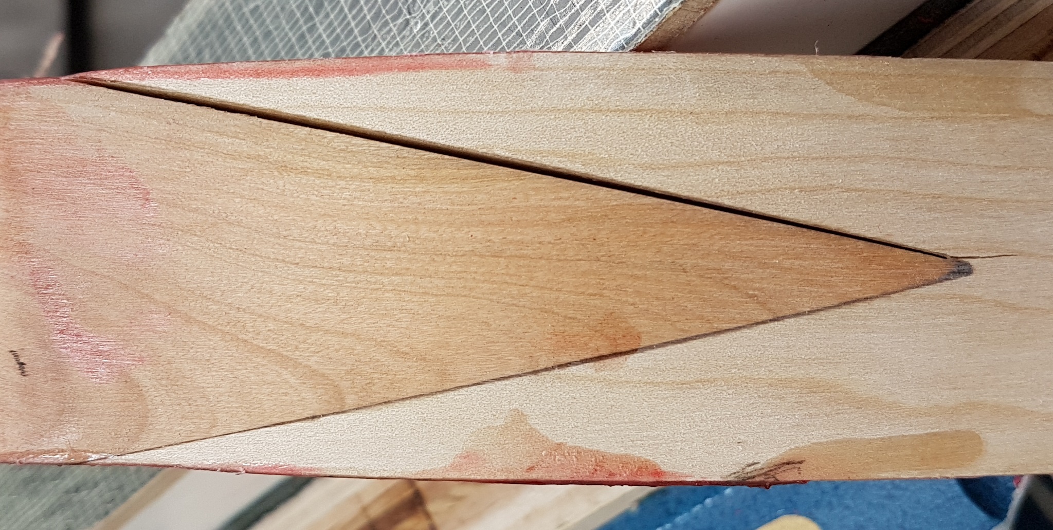

Die 2. Sehnenlage ist drauf und auch schon wieder ausgepackt und geschliffen. Die einzelnen Sehnenbündel hatte ich an den Enden nicht stark genug ausgedünnt, deswegen waren die Überlappungen zu dick für meinen Geschmack - hab ich mit der Feile reduziert. Dabei sieht man auch schön, ob der Kleber die Sehnen gut durchtränkt hat. Das nächste Mal achte ich darauf.
Hier der geschliffene Belag.
Hier sieht man sehr schön, wie stark die Sehnen den Bauch schon rund gezogen haben - bin mal gespannt, ob das Holz reißen wird. Wenn nicht, finde ich das super, weil ich den Bauch dann praktisch nicht mehr runden muss - nur noch checken, ob die Rundung gleichmäßig ist und ggf. anpassen.
Leider habe ich wohl an einem Spleiß beim kleben geschlampt und eine Seite ist aufgerissen - nur die Klebefuge, also eindeutig geschlampt
Da ich aber den Rahmen mit Epoxid geklebt hatte, konnte ich auch mit Epoxid reparieren. Also Kleber reingeföhnt und dann zusammen gepresst.
