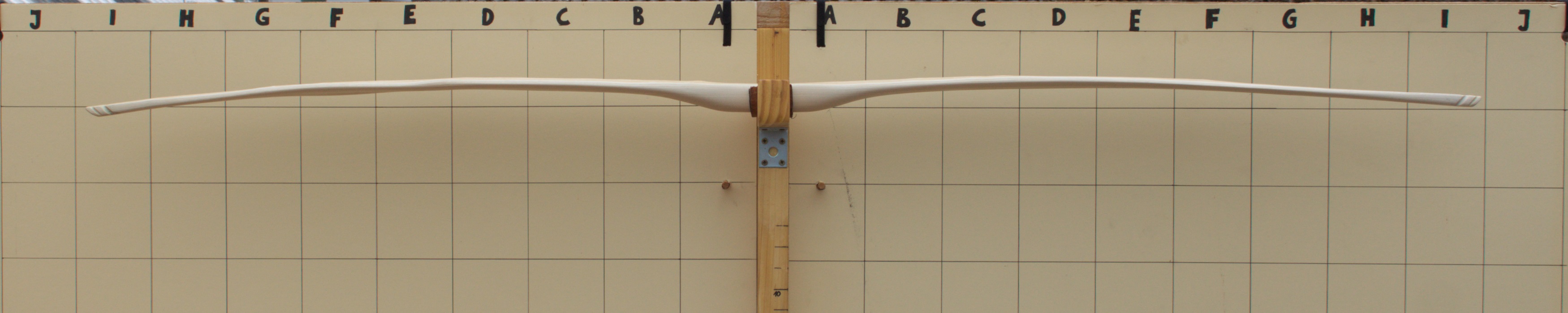

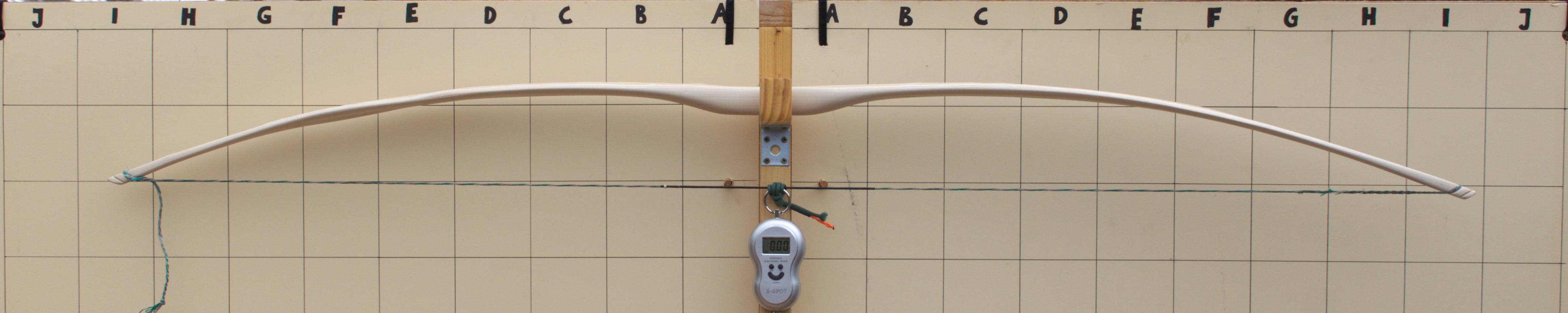

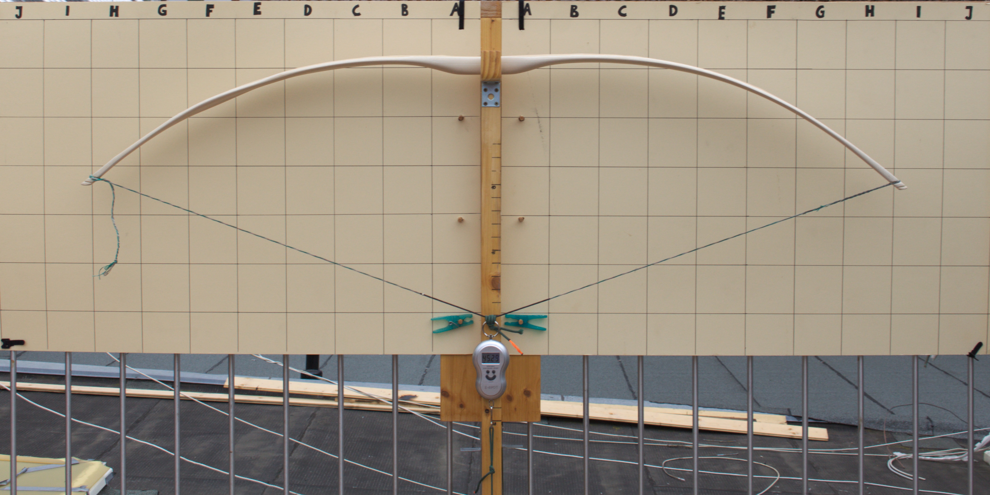

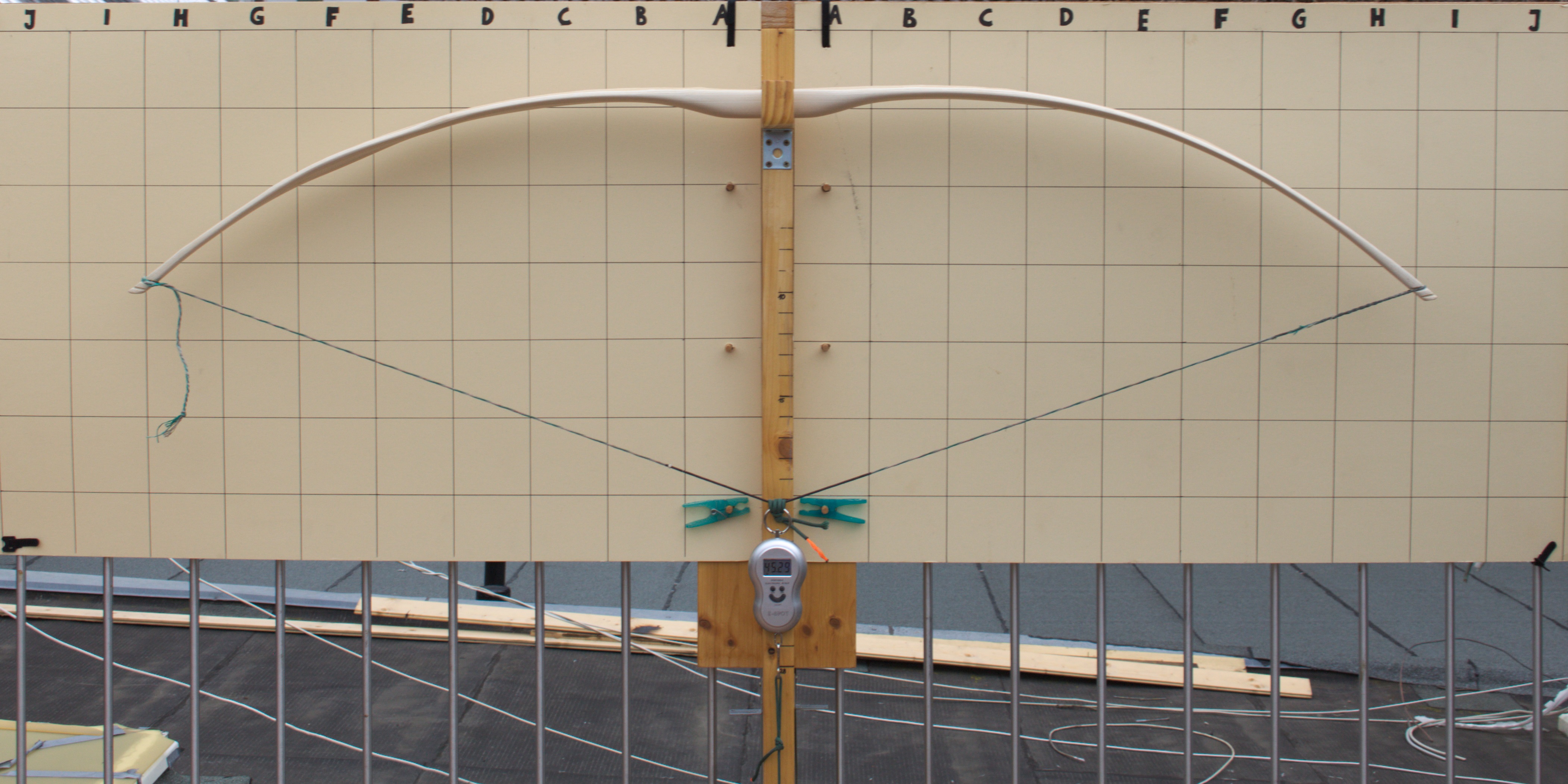

Ich berichte mal wieder.
Habe gestern eine Runde mit der Ziehklinge abgezählte Züge gemacht und dann geschliffen, nur mit 100, 180, 240 u 400er. Viel ist da nicht passiert
. Im Nachhinein ganz gut so. Habe nämlich gemerkt, dass ich mir die Sehnenlage schön geguckt und zuletzt auch fotografiert habe. Je nachdem wie der Bogen liegt oder gehalten wird sieht die super aus, ist sie aber dann doch nicht (gewesen). Gar nicht so einfach das zu bemerken. Ich habe auch gespürt, dass sich der Bogen beim Ausziehen in der Hand drehen wollte.
Der obere WA war dann bei genauerem Hinsehen einseitig deutlich steifer und dadurch 1.leicht verdreht und 2. zur falschen Seite gekippt. Habe das heute mehrfach korrigiert und auch den Griff und die Tips verschmälert, um die Sehnenlage zu korrigieren. Die ist auf jeden Fall besser geworden, vielleicht noch nicht ganz optimal. Werde das vorsichtig weiter überprüfen und korrigieren und dabei versuchen, die WA weiter insgesamt zu schwächen.
Ergebnis:
Er ist immer noch deutlich zu stark. Habe nur etwa 5lbs Zuggewicht verloren, aber dafür die Sehnenlage verbessert.
Finde den Tiller immer noch ganz gut, versaut habe ich ihn wohl bisher nicht.
Zwei Frage habe ich noch:
1. Ich bin mir sicher, dass der Bogen richtig aufliegt (Auflage mittlerweile auch noch etwas abgerundet). Aber ich bin mir nicht sicher, ob der Punkt, wo die Bogenwaage angebracht ist, nicht etwas weiter rechts sitzen müsste. Immerhin greift man ja mediterran einen Hauch über dem Druckpunkt, oder? Vielleicht bin ich da auch zu kleinlich.
2. Ist es noch zu früh vielleicht bei halbem Auszug Pfeile fliegen zu lassen? Da ist sie dann doch die Ungeduld...
Viele Grüße!

Re: Design bei Esche mit natürl. Setback
Sieht noch immer gut aus.
Zu1. Häng die Waage so ca. 1 cm außermittig Richtung oberer WA. Das passt in der Regel ganz gut. Nein, Du bist da nicht kleinlich.
Zu2. Ich sehe nichts, was dagegen spricht - einfach ne Markierung am Pfeil machen, damit Du nicht zu weit ziehst. Aber das zuggewicht wird dich wohl eh dabei bremsen zu weit zu ziehen
