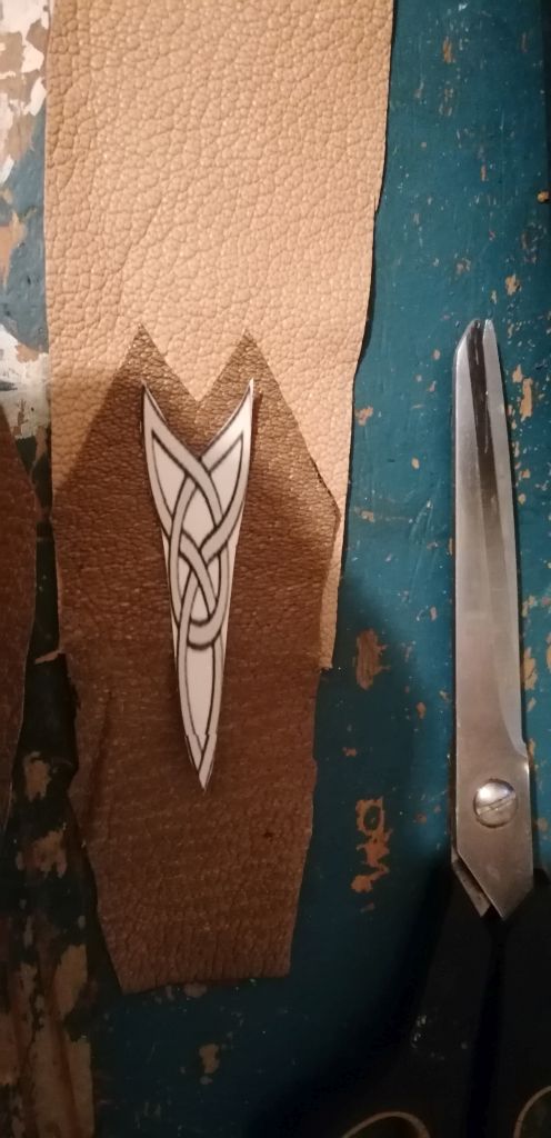

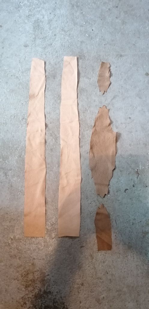

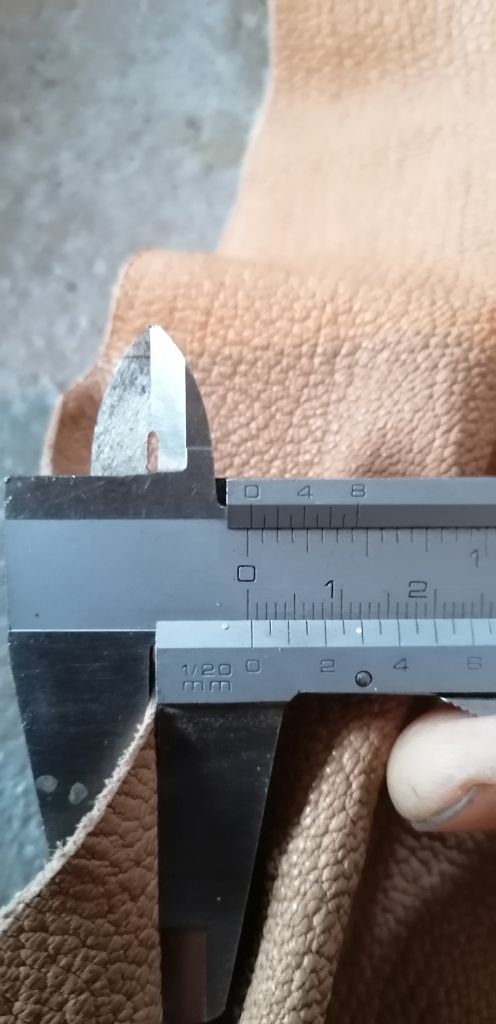

So, habe mal die Ledersteifen ausgesucht aus all den vielen Ziegennappa, das ich als B Ware mal günstig geschossen habe. Die Leder haben eine Stärke zwischen 0,2-0,5mm . Das Design steht nun auch fest. Ich habe mich für Keltische Ornamente entschieden. @ Neumi du siehst es gibt viel zu tun...die Zeit drängt ;) ;D

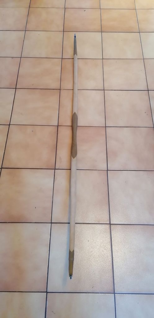

Also die letzten 12 h hat er kein Gewicht mehr verloren... mal morgen sehen wie der Stand der DInge ist , aber ich denke jetzt hat er es endlich geschafft ;D

So weiter geht´s...
Ich habe die Ledersteifen an das Design angepasst. So kann ich es aufkleben und den Rest dabei zuschneiden.
Eine Gerade auf das Leder aufgezeichnet und die Schablonen ausgerichetet
Aufgezeichnet
Aufgezeichnet
auf die andere Seite übertragen
Die Enden aufgezeichnet
So wird´s nachher aussehen

Endlich verliert er kein Gewicht mehr, jetzt kann es weiter gehen. ;D
