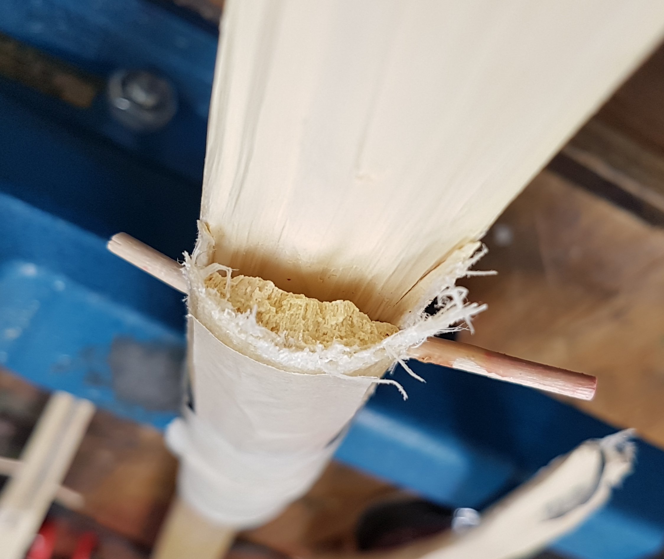

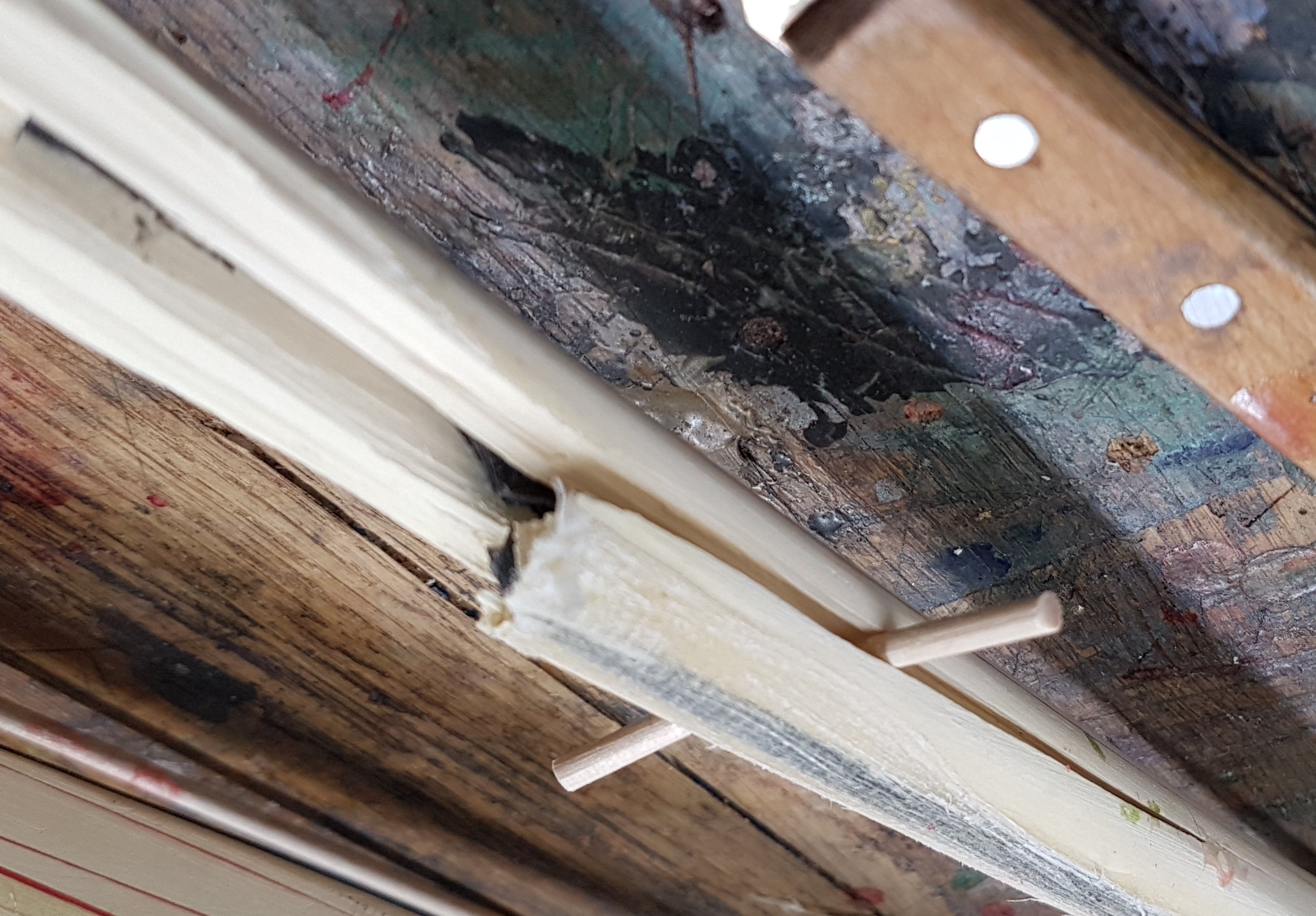

Es waren keine Bruchstücke verloren gegangen und es waren 3 Bruchstücke, die bei einer Verklebung sehr lange Überlappungen haben. Also kam das gute UHU Plus Endfest 300 zum Einsatz.
Wichtig ist bei solchen Verklebungen zum einen dass der Kleber in schmalste Fugen läuft. Deswegen wurden die noch zusammen hängenden Bruchstellen mit Holzspießen aufgespreizt und der Kleber eingeföhnt.
Zum anderen muss man beim zusammen zwingen darauf achten, dass die Bruchstücke die Fluchten einhalten und optimal ineinander einrasten - der schwierigste Punkt.
Bruchstelle klein, aufgespreizt mit Holzspieß
Bruchstelle groß, aufgespreizt mit Holzspieß

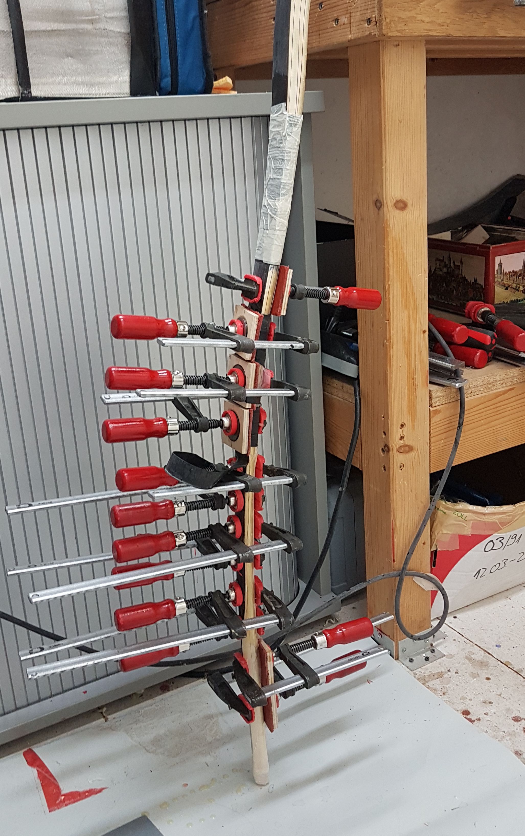

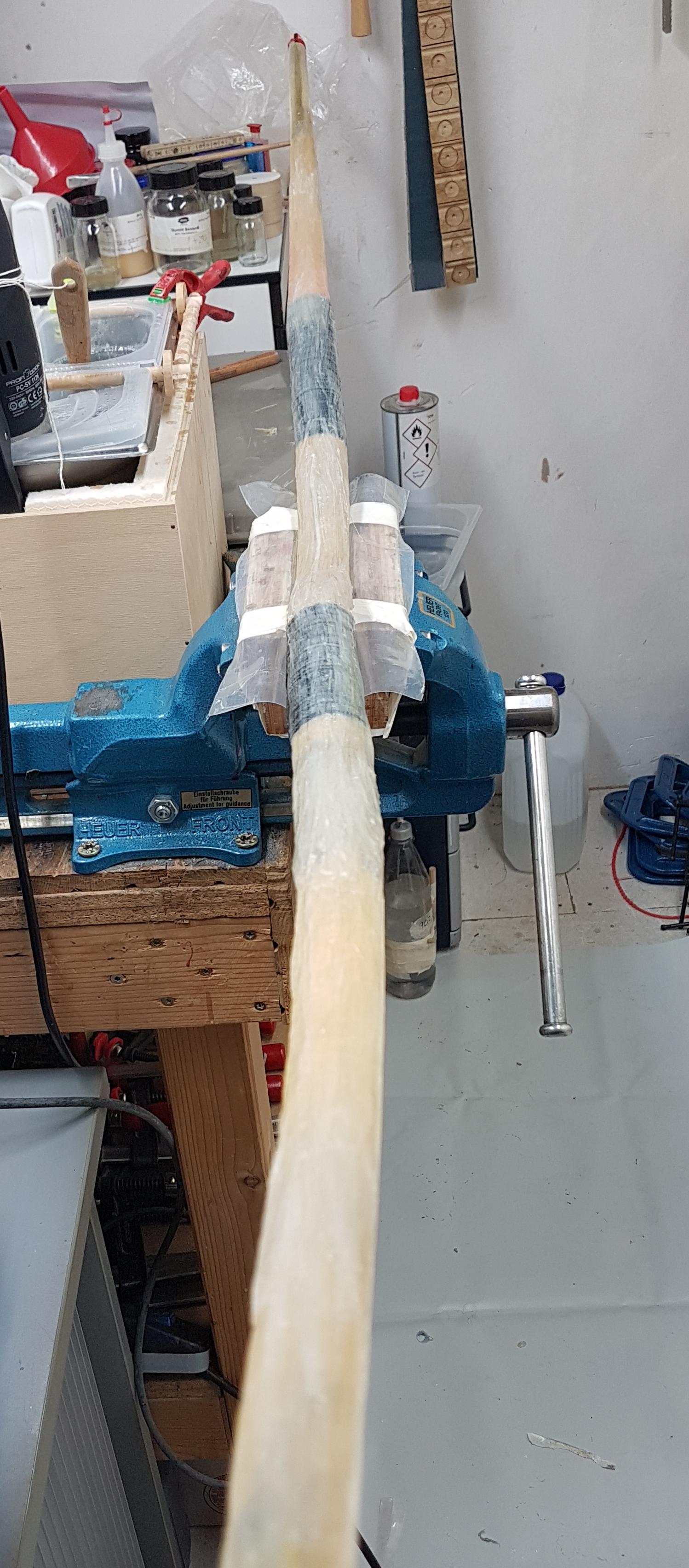

verklebt, gezwungen
verklebt, gezwungen

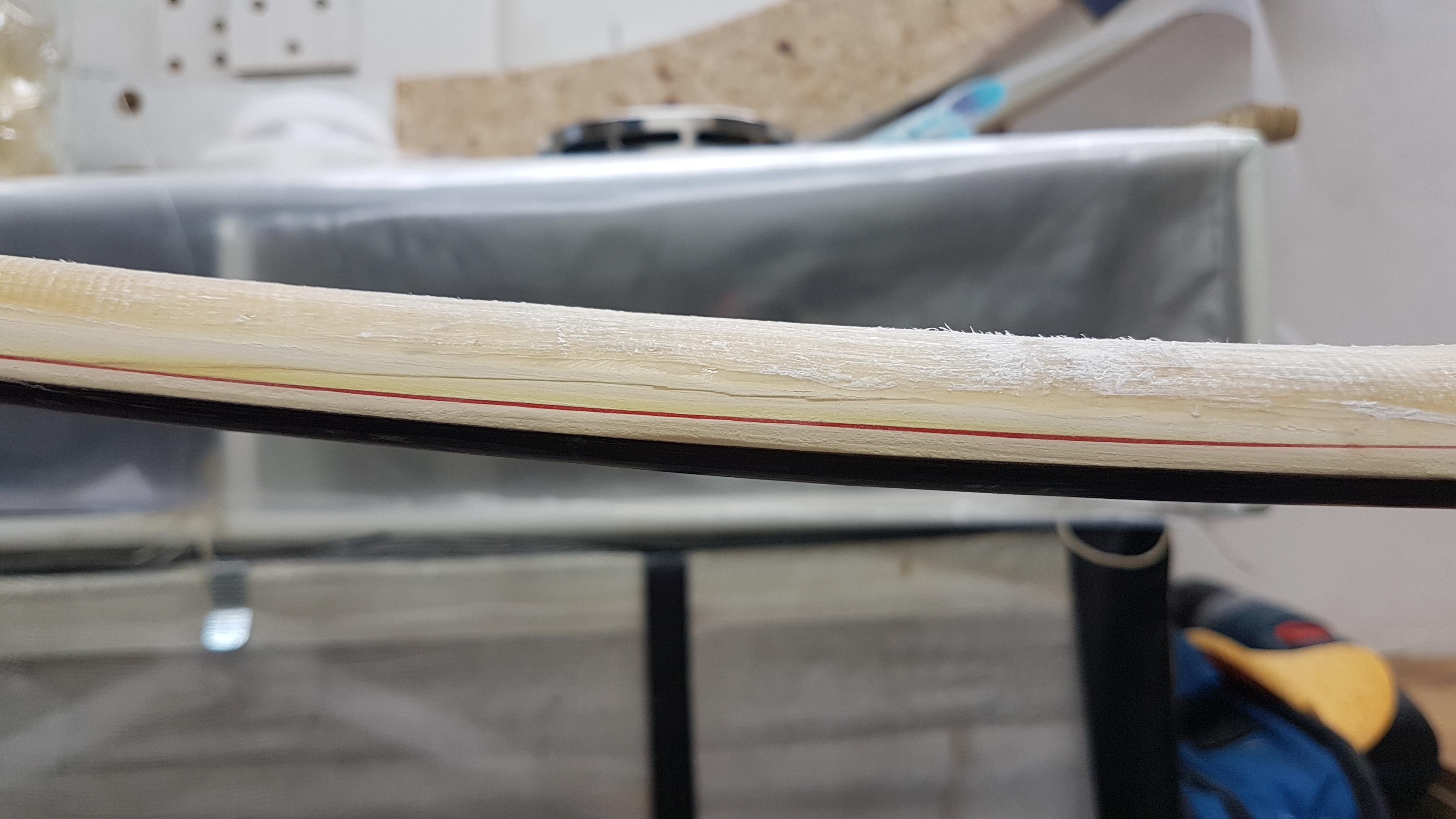

fertig geklebt:
seitliche Klebefuge
seitliche Klebefuge
seitliche Klebefuge
seitliche Klebefuge
seitliche Klebefuge
seitliche Klebefuge

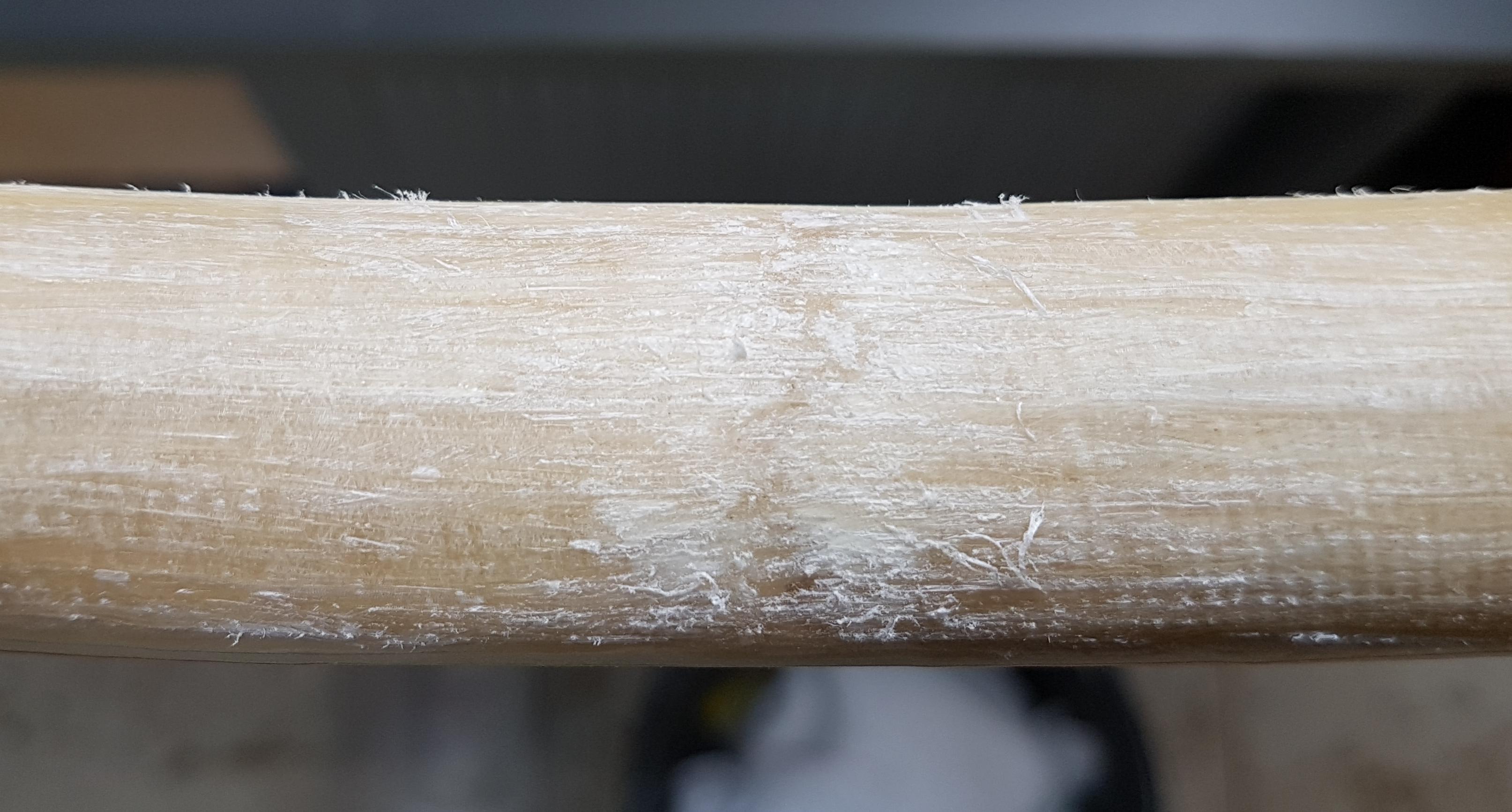

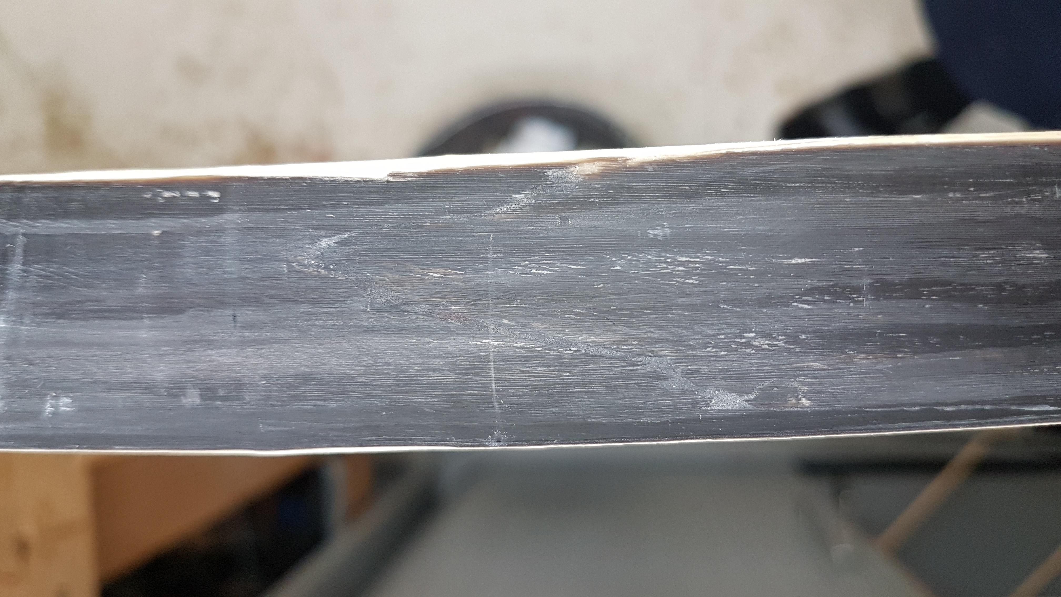

die Hornseite nach der Klebung

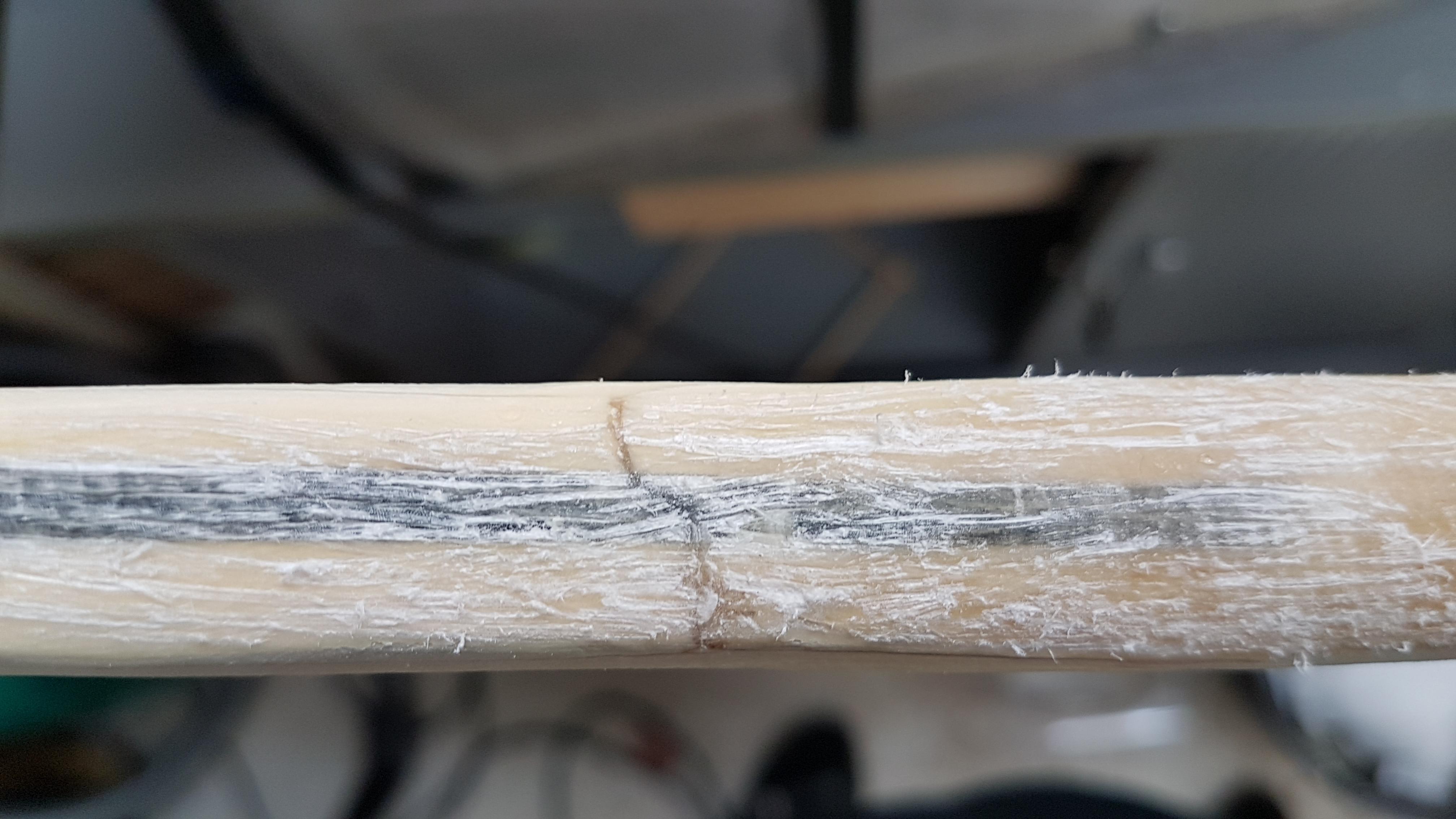

die große Bruchstelle
die kleine Bruchstelle in der Nadel

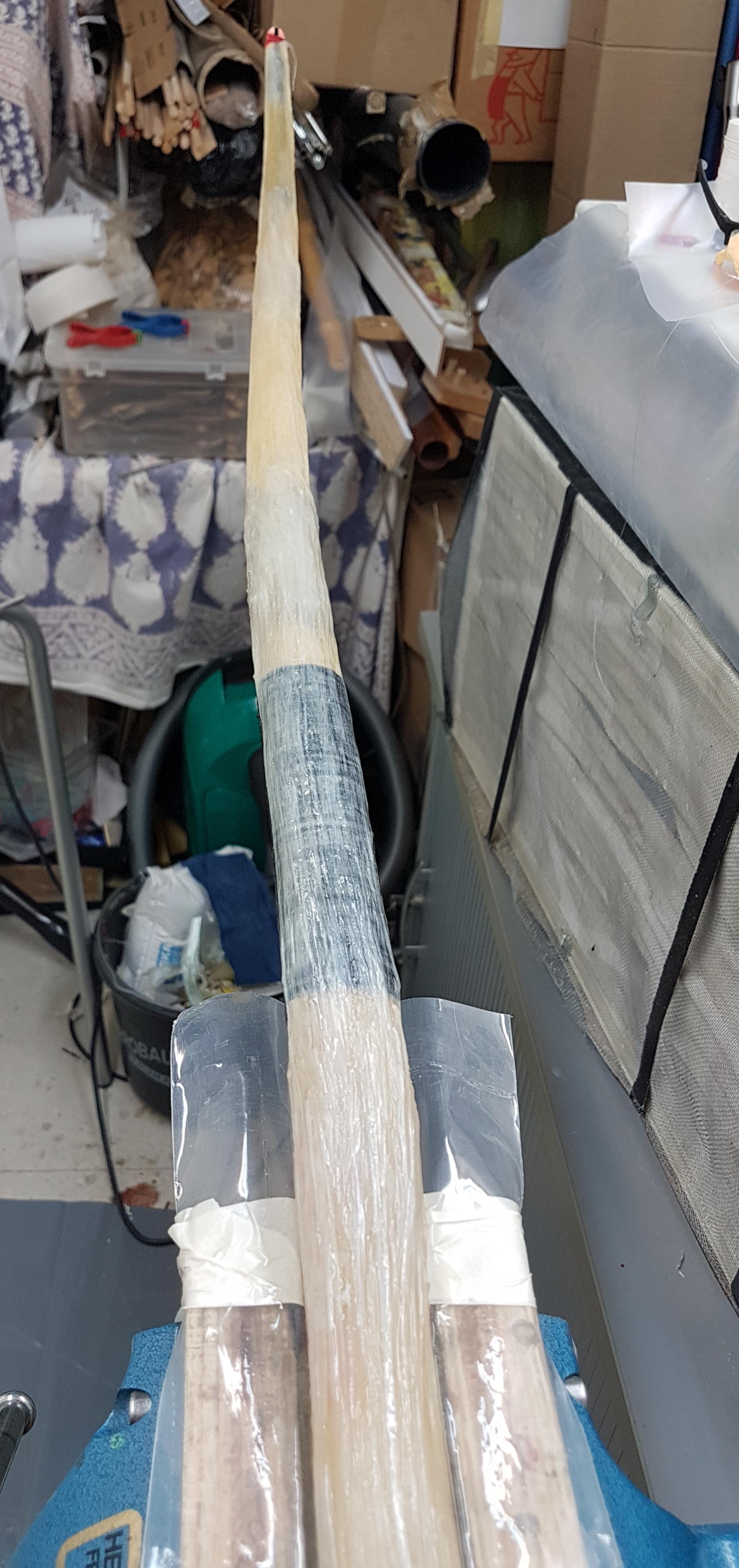

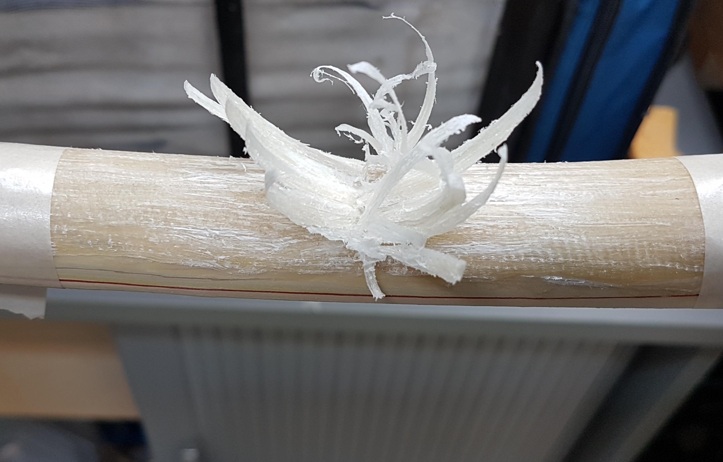

Einzige Schwachstellen sind die Bruchkanten im Rücken, also muss mind. die original Sehnen-Belagstärke neu aufgebaut werden (die große Bruchstelle hat noch zusätzliche Sehnen erhalten, die ich aus Zeitgründen mit 25% Hausenblasenleim geklebt habe). Zuvor habe ich die alten Sehnen ca. 4 cm li + re vom Bruch schräg zum Bruch auslaufend entfernt, damit der Belag später nicht unnötig dick wird.
die alte Sehne habe ich li + re vom Bruch keilförmig weg geschnitten

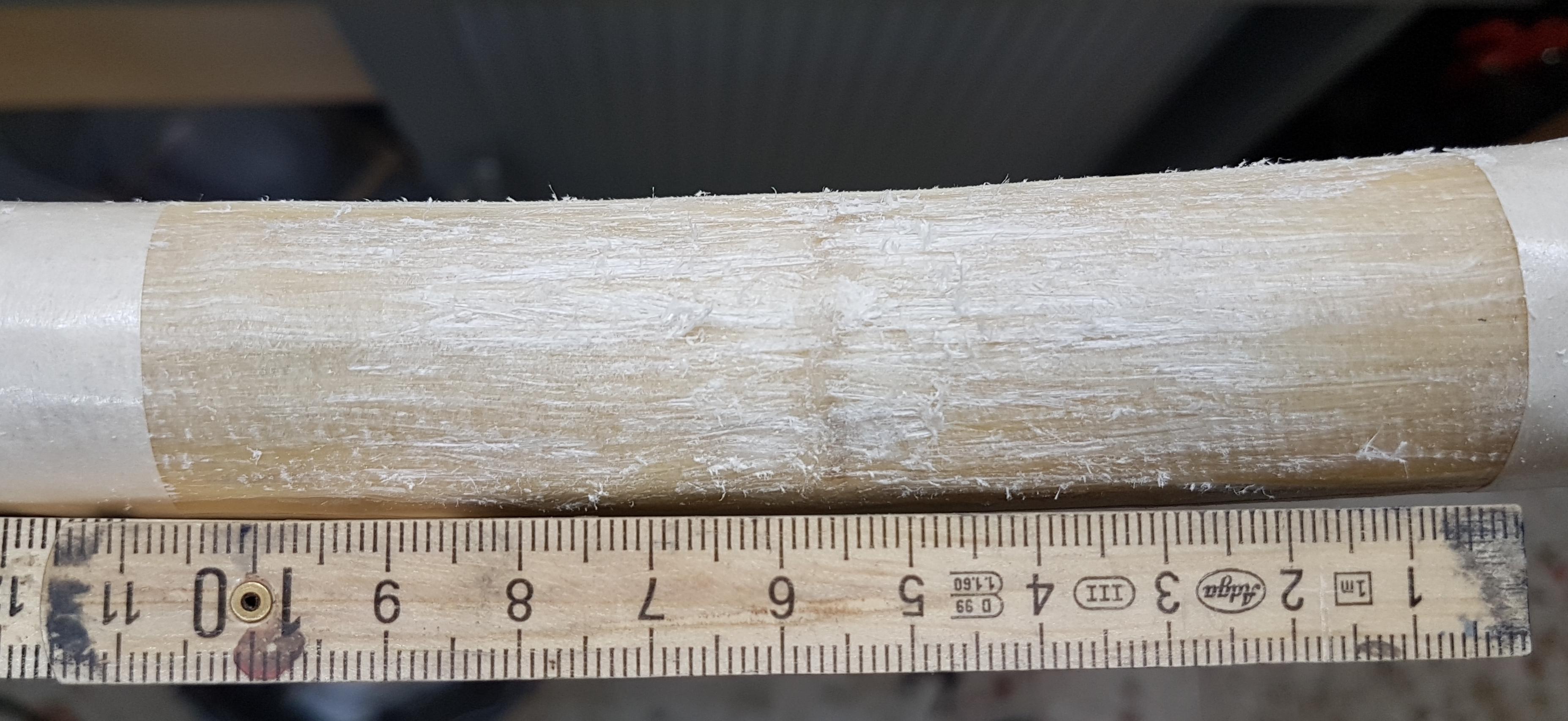

die geschliffene, große Bruchstelle vor dem neuen Belag

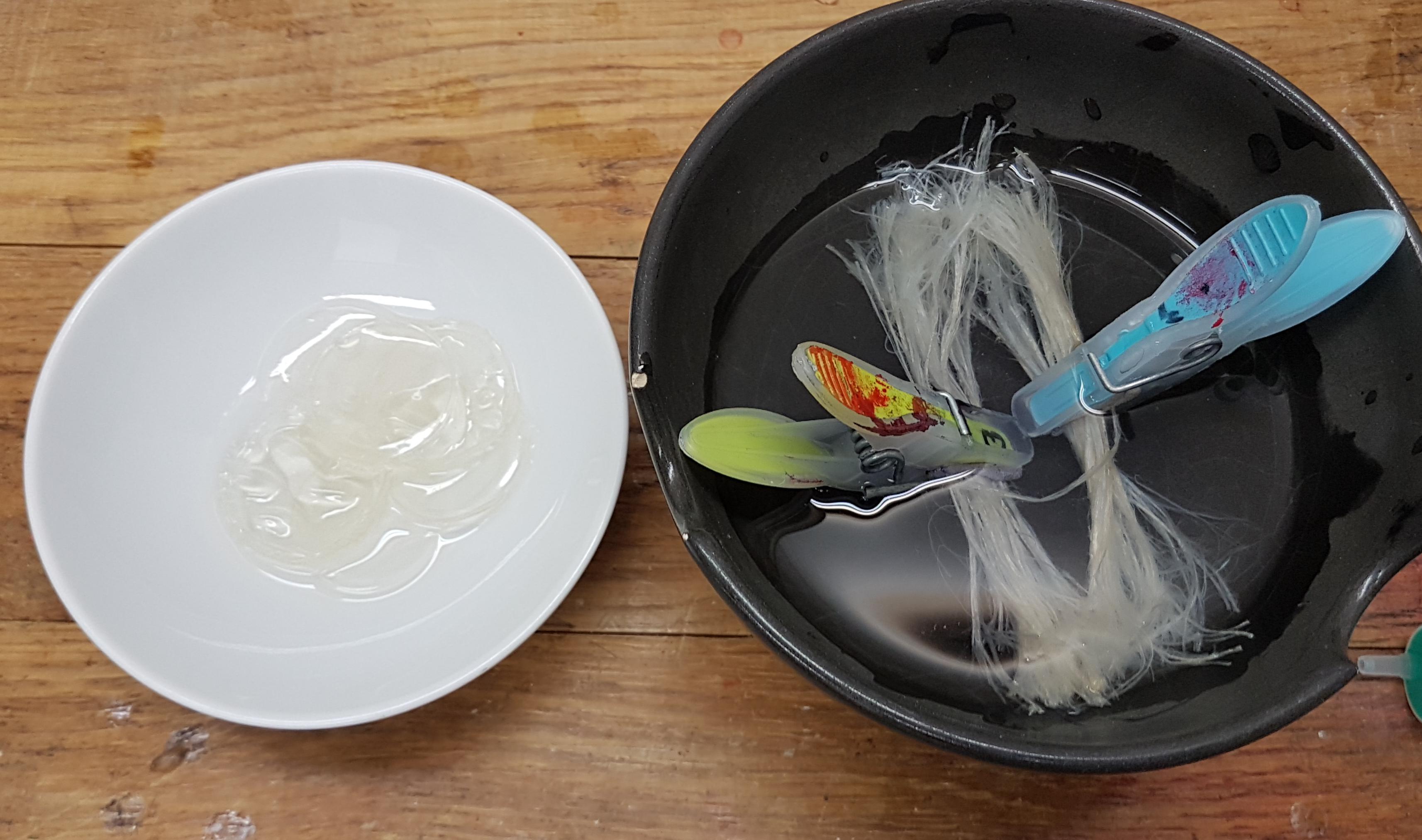

Hausenblasenleim und Sehnen für die große Bruchstelle

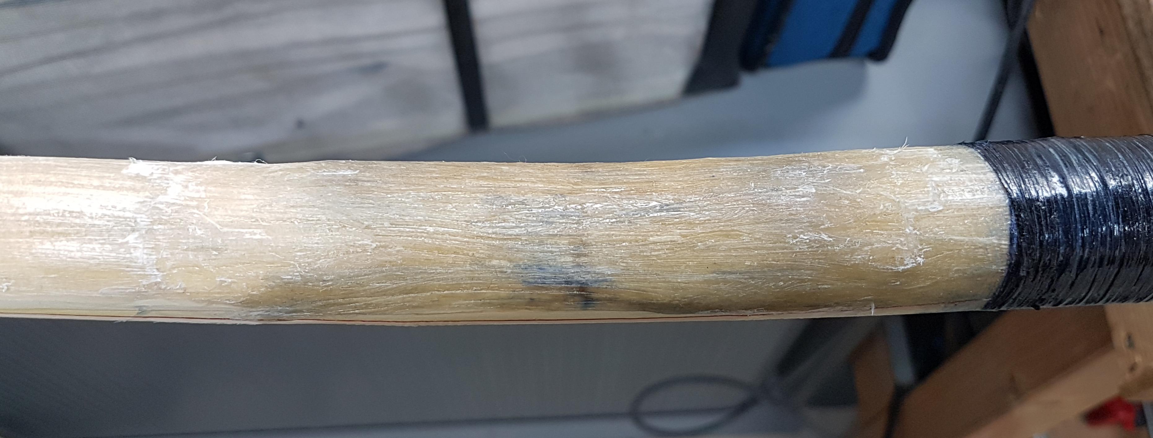

große Bruchstelle mit erster, neuer Sehnenlage
Da mir der Bogen sowieso zu schwach war, habe ich gleich eine komplette Lage Sehnen drüber gezogen >:)
zusätzlicher Sehnenbelag, Gesamtansicht
Die Nadel-Enden habe ich extra dick belegt und hier werden auch noch seitlich Verstärkungen angeklebt, zum einen um die Bruchstelle zusätzlich zu stabilisieren, zum anderen waren die Nadeln eh schon zu schwach und würden für ein erhöhtes Zuggewicht erst recht zu schwach sein - praktischerweise habe ich ja noch jede Menge getrockneten Pfaffen aus dem stave ;D

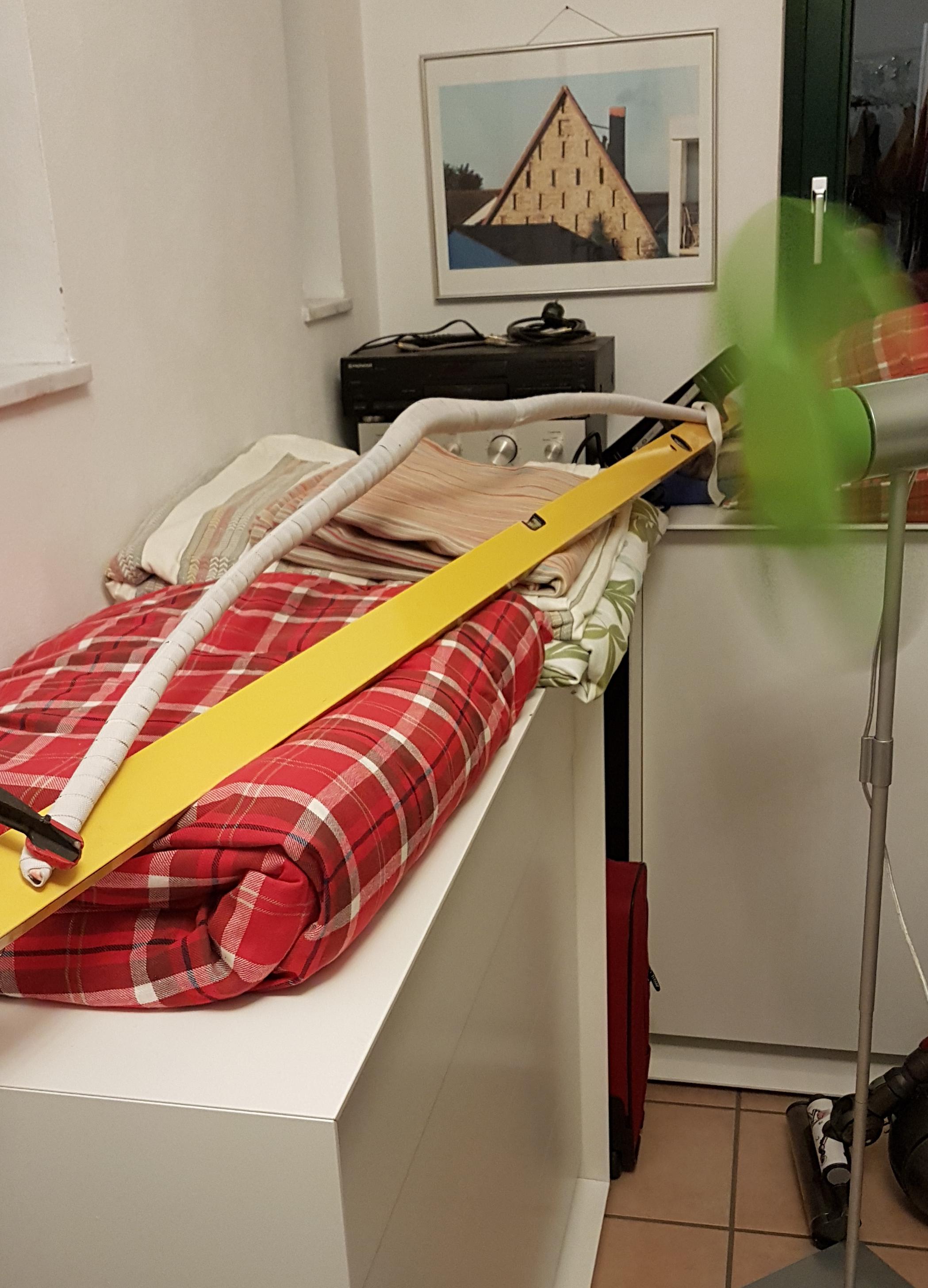

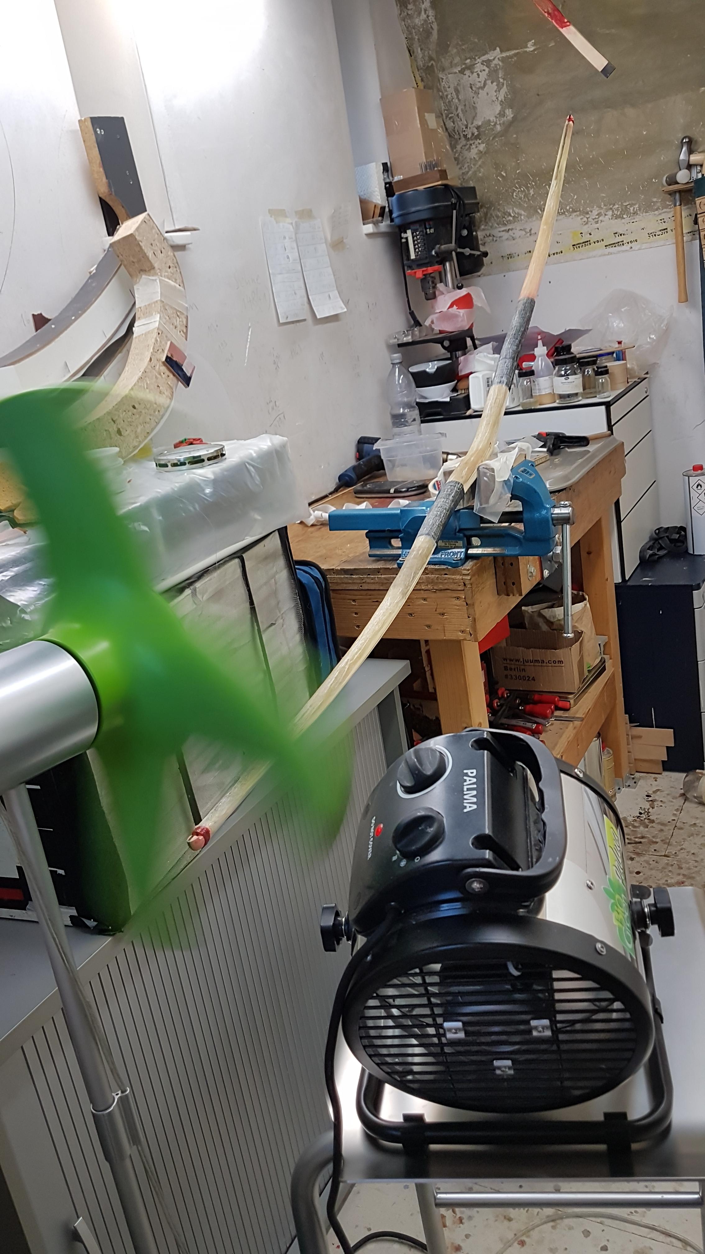

Nach dem auflegen der neuen Sehnen wurde der gelierte Belag mit Hosengummi gewickelt. Wichtig ist grundsätzlich, dass der Leim geliert und möglichst lange "kalt trocknet", auch bei Schnelltrocknungen. Deswegen habe ich den Bogen über Nacht in einem kalten Nebenraum plaziert. Damit aber die Trocknung schon voran schreitet, habe ich einen Ventilator dazu gestellt und speziell die extra dick belegte Stelle angepustet.
neuer Sehnenbelage mit Hosengummi gewickelt und im Kaltluftstrom über Nacht
Jetzt habe ich die Maßnahme verschärft und den Bogen in meiner Baukammer platziert und zusätzlich zum Ventilator noch einen regelbaren Heizlüfter gestellt.
aktueller Trocknungsaufbau, regelbarer Heizlüfter und Ventilator
