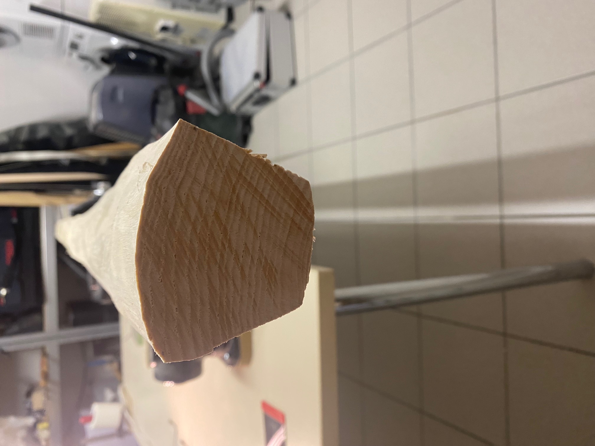

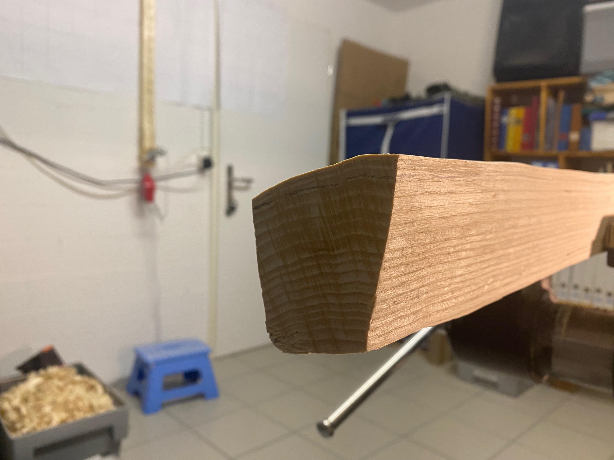

RagnarZH hat geschrieben: 13.12.2022, 08:55 das Nachverfolgen von Stirn- auf die Seitenflächen finde ich relativ schwierig und kann diesen kaum erkennen
Diese Rillen sind ja nicht die Ringe, sondern ich müsste die Ringe farblich verfolgen können?
Machst Du die Seiten dazu plan, sprich schleifst Du diese ab oder gehst mit dem Messer darüber?

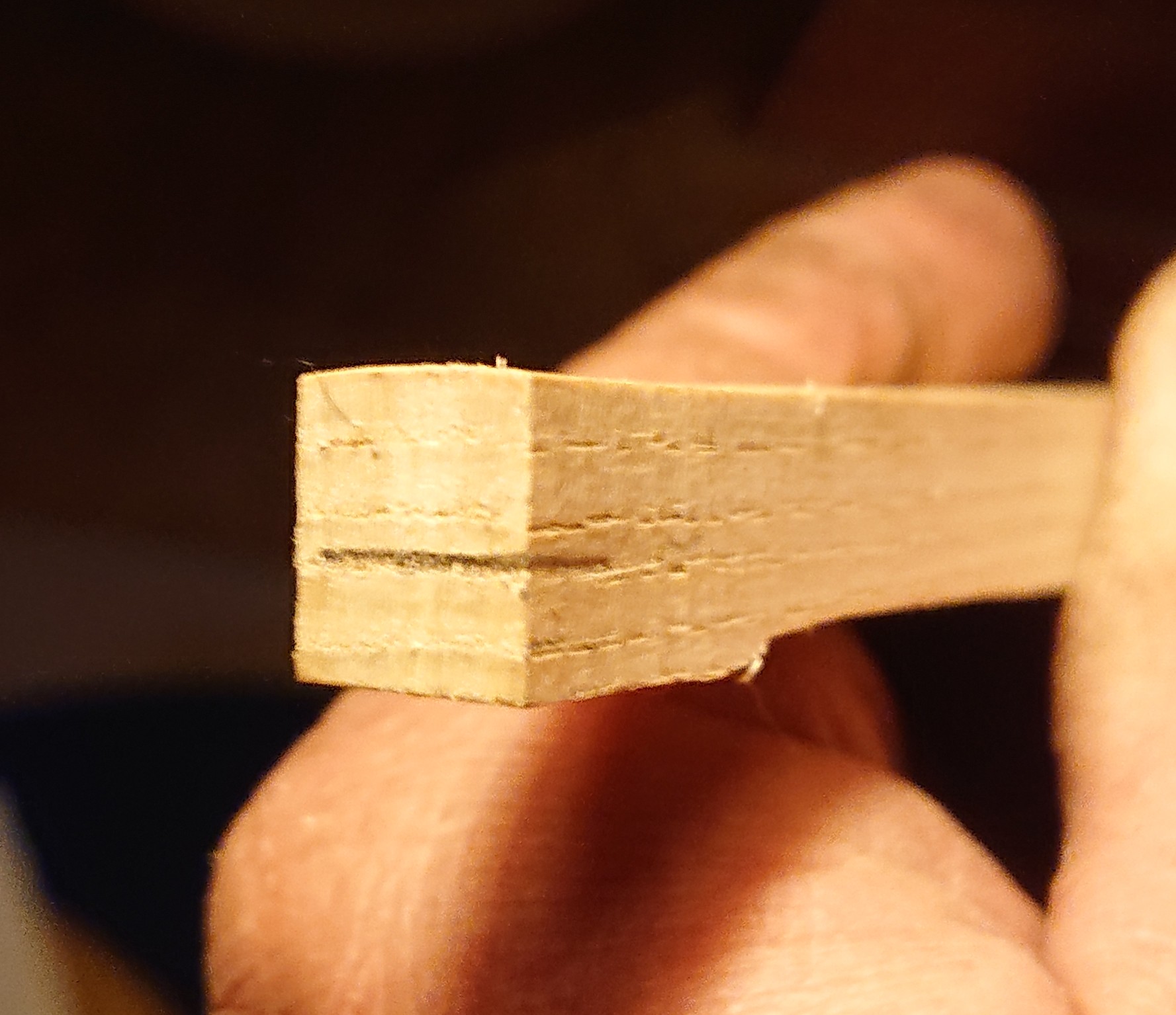

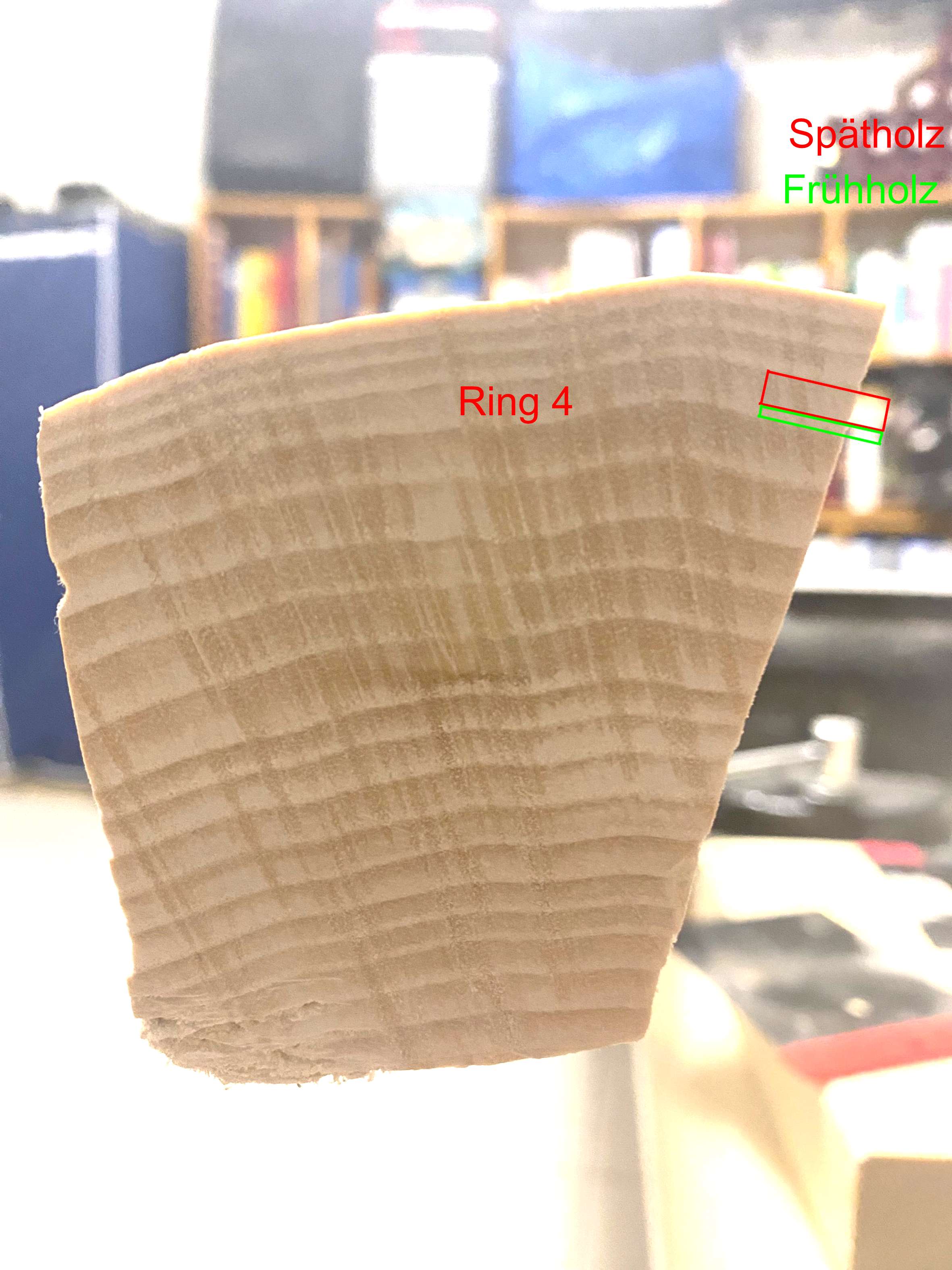

Das Frühholz sieht im Querschnitt anders aus als im Längsschnitt. Stell dir das Frühholz als Röhren vor. Wenn du von vorne Licht auf ein Bündel Röhren fallen lässt, wird das Licht anders reflektiert als wenn das Licht seitlich drauf fällt.
Orientieren kannst du dich an der Dicke der Ringe. Ich habe mal auf dem ersten dickeren Ring angezeichnet, weils einfacher ist. Den kannst du leichter markieren und dann nach oben zählen und den oberen markieren.
Ich zitiere mich wieder:
Neumi hat geschrieben: 11.12.2022, 13:37 Also ja, es hilft die Kanten glatt zu machen. Dazu ist aber das Ziehmesser besser geeignet, weil schneller und der Schnitt glatt wird.

Neumi hat geschrieben: 13.12.2022, 09:42
Danke - aber ich bin verwirrt, Du markierst nach meinem Verständnis den auf der Stirnseite dunklen Ring - welcher bei meiner Verfolgung auf der Seitenfläche eben hell erscheint? Ist das optische Täuschung? Also ist es möglich, dass ich den Ring in der Front als dunkel wahrnehme und auf der Seitenfläche erscheint der gleiche Ring dann hell (auf der gleichen Ebene)

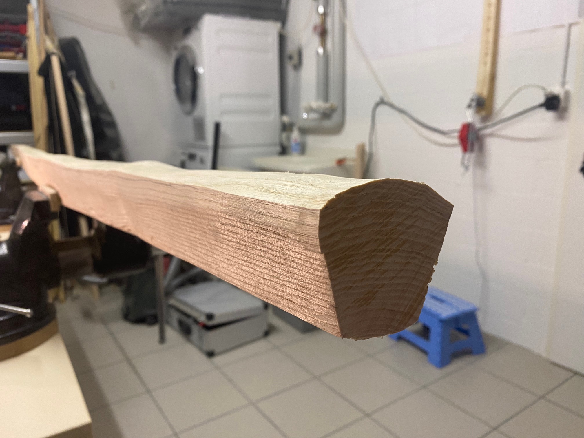

RagnarZH hat geschrieben: 13.12.2022, 22:09 Also ist es möglich, dass ich den Ring in der Front als dunkel wahrnehme und auf der Seitenfläche erscheint der gleiche Ring dann hell (auf der gleichen Ebene)
Ja. Überleg doch mal: wie soll denn der Jahrring, der auf der Stirnseite 3 mm dick ist, plötzlich an der Seite nur noch 1 mm dick sein!? Geht doch garnicht ;) Der Ring liegt doch auf der gleichen Höhe (nimm nen Zollstock und mess direkt vor der Kante und direkt nach der Kante von oben den gleichen Abstand runter, dann bist du an Stirnseite und Längsseite auf gleiche Höhe und somit im gleichen Jahrring).

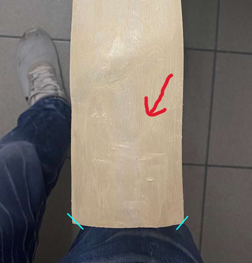

Noch eine Vereinfachung. Anbei wieder eine Skizze. Schneide die Kanten wie skizziert runter, dann ist es noch einfacher eine Linie von der Stirnseite ohne Unterbrechung auf die Seite zu ziehen.
Es gibt aber auch die Variante den stave zur Seite zu stellen, das Teil war mit gemessenen 21% Holzfeuchte eh noch viel zu nass, und bau erstmal den Hickory fertig.
blaue Markierung an der vorderen Ecken

RagnarZH hat geschrieben: 13.12.2022, 22:11 Das die Seite so uneben ist, stellt demzufolge kein Problem dar?
Das verstehe ich nicht, Du trägst ja mit dem Hobel ein bißchen ab damit sie nicht mehr so uneben ist... 🤔
Warum messen? Warum Gedanken machen über die Farbe, wenn Du mit dem Bleistift von der Stirnseite aus um die Ecke rum auf die Seite gehst, dann bist Du im gleichen Ring...

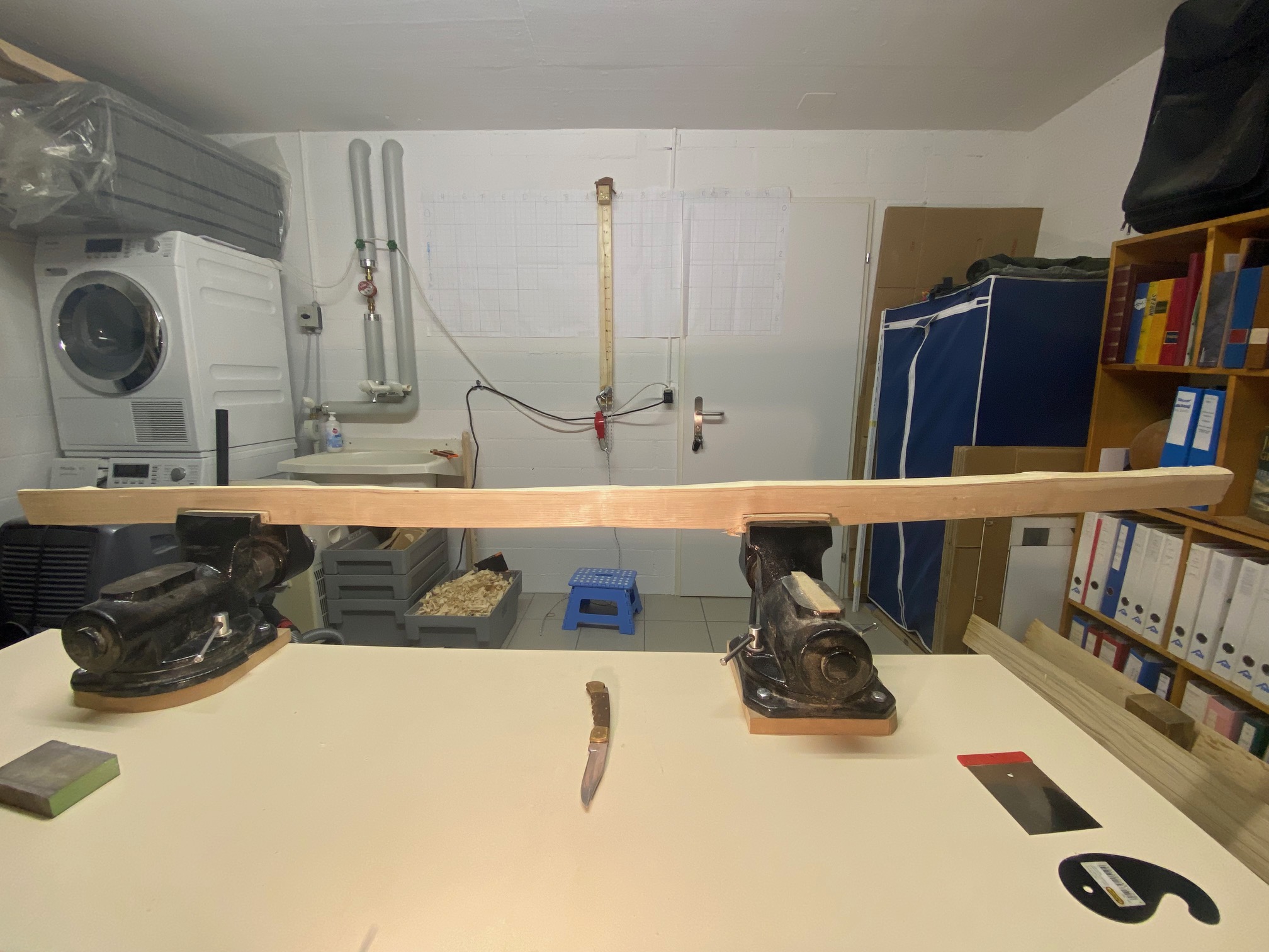

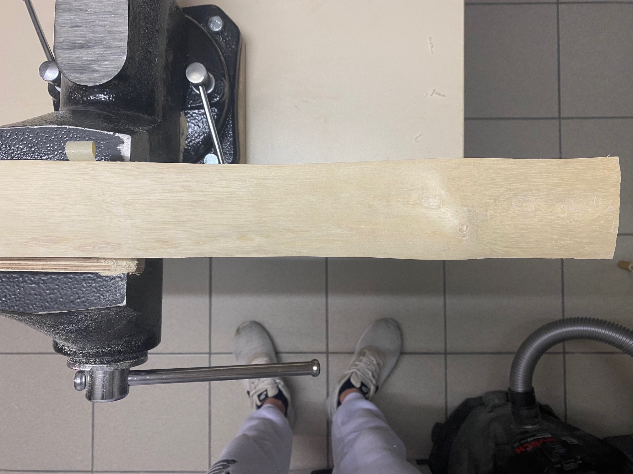

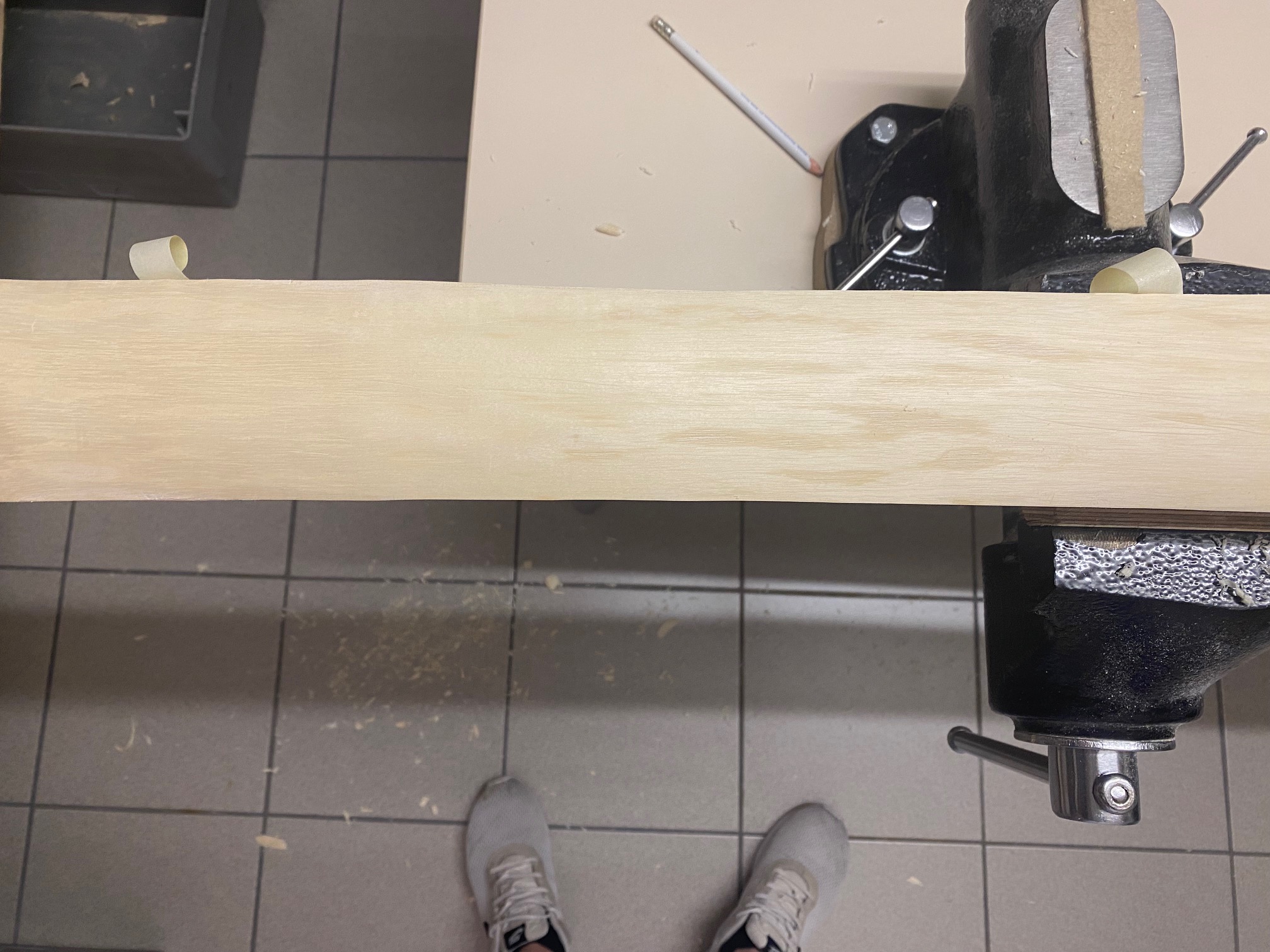

Ich war zeitlich die vergangen Tage etwas stark absorbiert, die Seite habe ich plan gemacht und konnte nun den Ring (glaube ich) relativ gut verfolgen.
Bei Abtragen des Rings bin ich nun etwa in der Mitte des Spaltlings, habe mich verschnitten und musste nochmals einen weiteren Ring runter. (Es hat noch etwas Holz übrig, an dem ich üben - und evtl dann irgendwann einen Bogen machen kann)
@Neumi: Feuchtigkeit des Holzes: Soweit ich mich erinnere, war der ursprüngliche Input/Ansatz, das Holz vorzubereiten. Mit dem Ring abtragen hat sich da eine völlig neue Dimension aufgetan, und ein spannendes Übungsfeld
Nach meiner Auffassung: Ring abtragen und einen guten Rücken erreichen, danach Vorbereitungsarbeiten (Reduktion soweit sinnvoll) und dann warten bis das Holz kein Gewicht mehr verliert = trocken ist für weitere Bearbeitungsschritte
Bis dann hoffe ich doch, den Hickory fertig zu haben.

Das passt schon, wenn es geht lass einen Ring zum Schutz über dem Zielring.
Wenn du noch ein Foto der Ringmarkierung zeigst, must du hinterher nicht mehr glauben, sondern weißt du ob du richtig markiert hast.

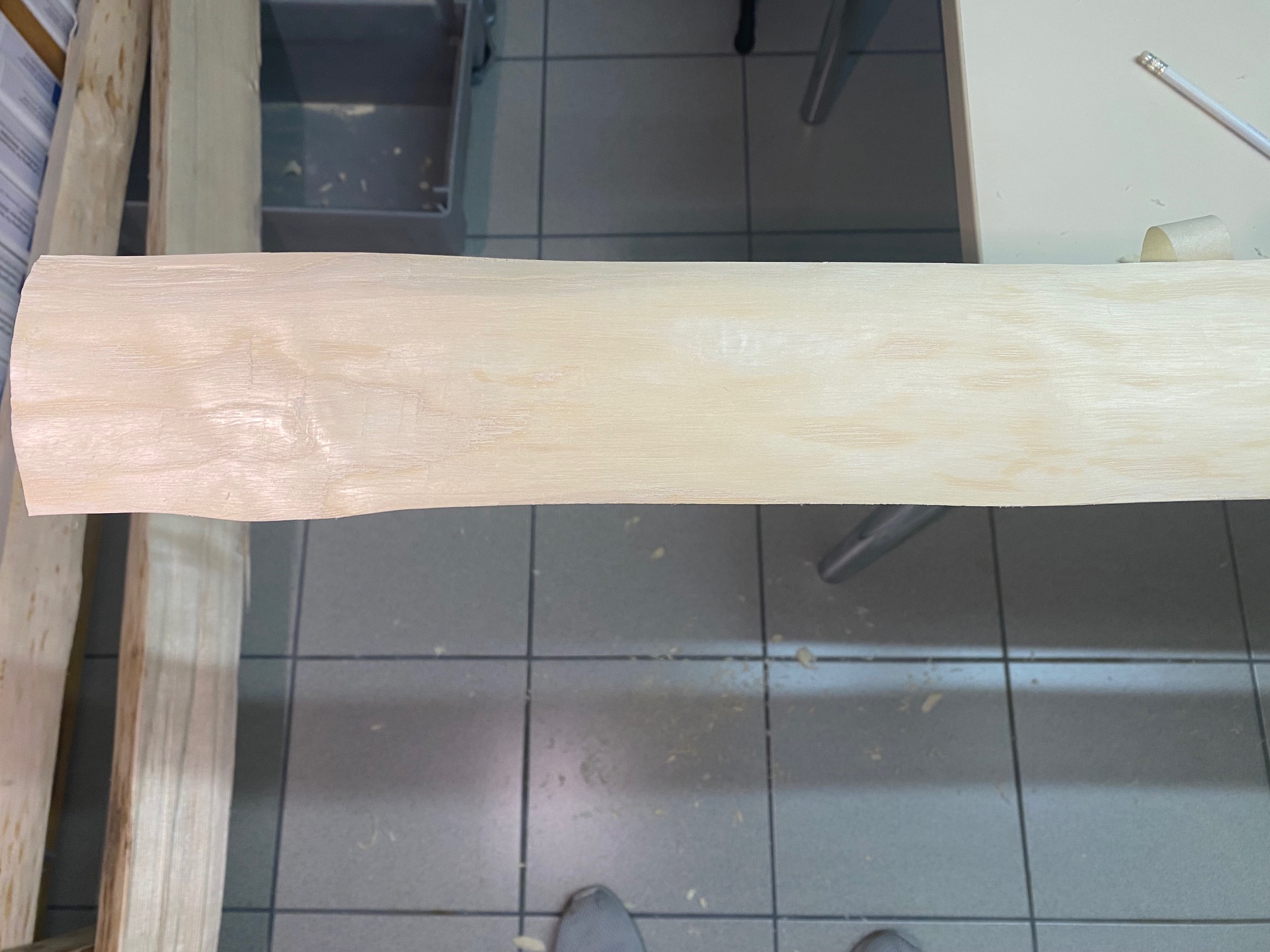

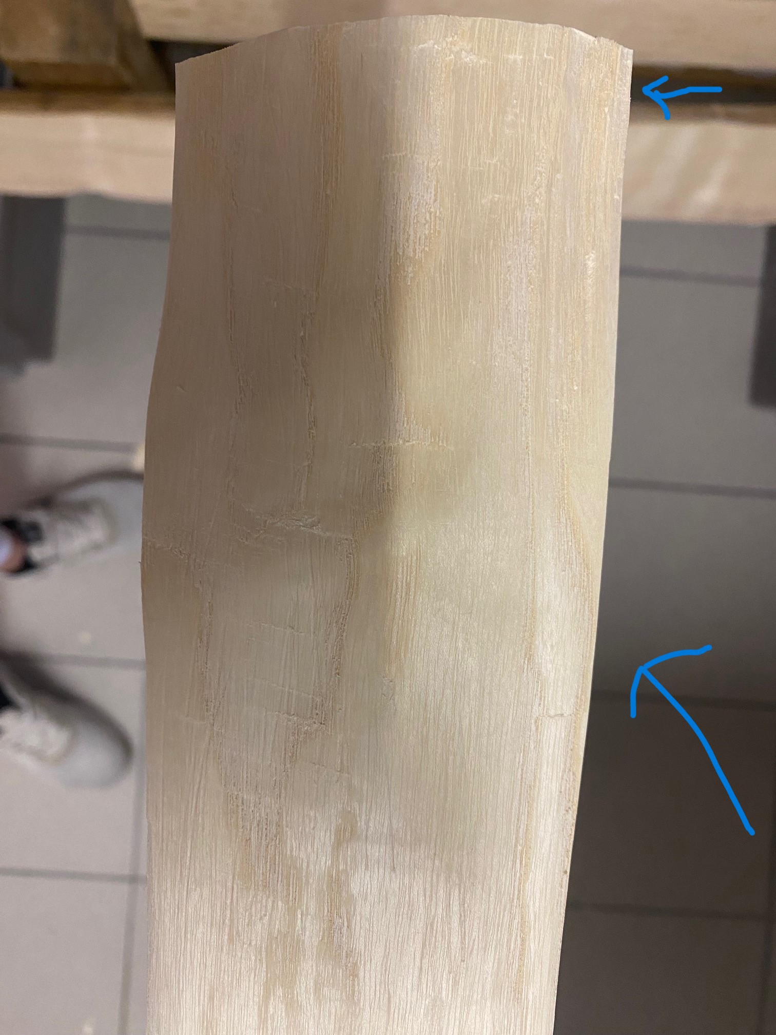

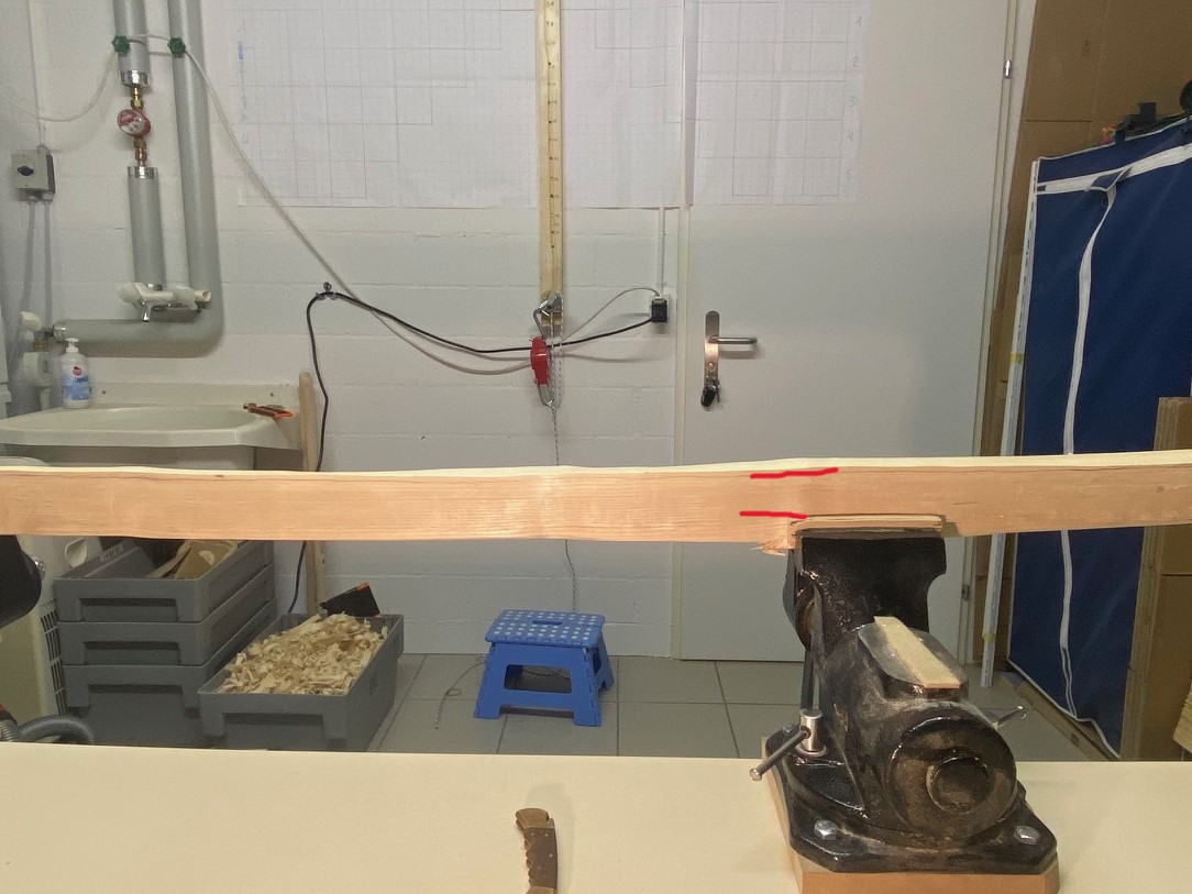

Hallo allerseits

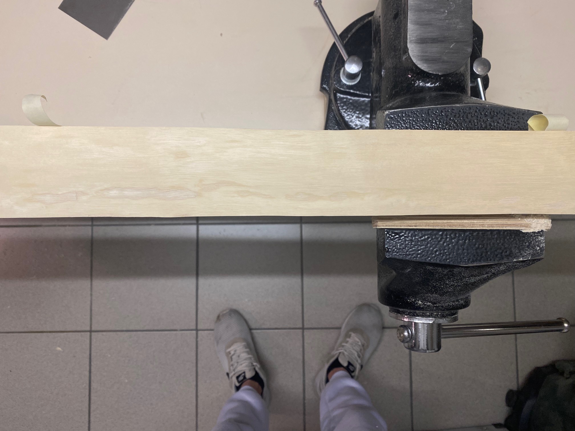

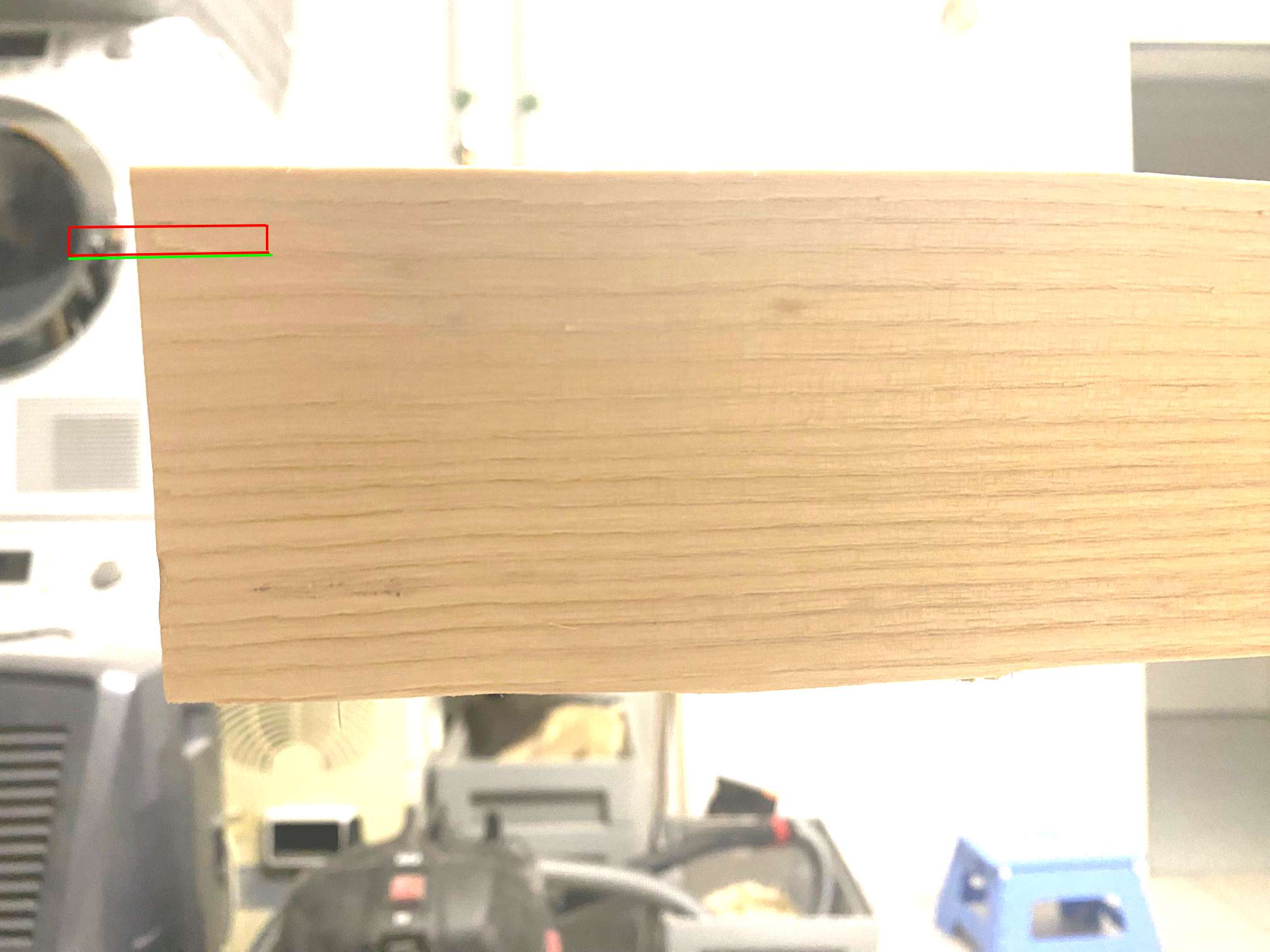

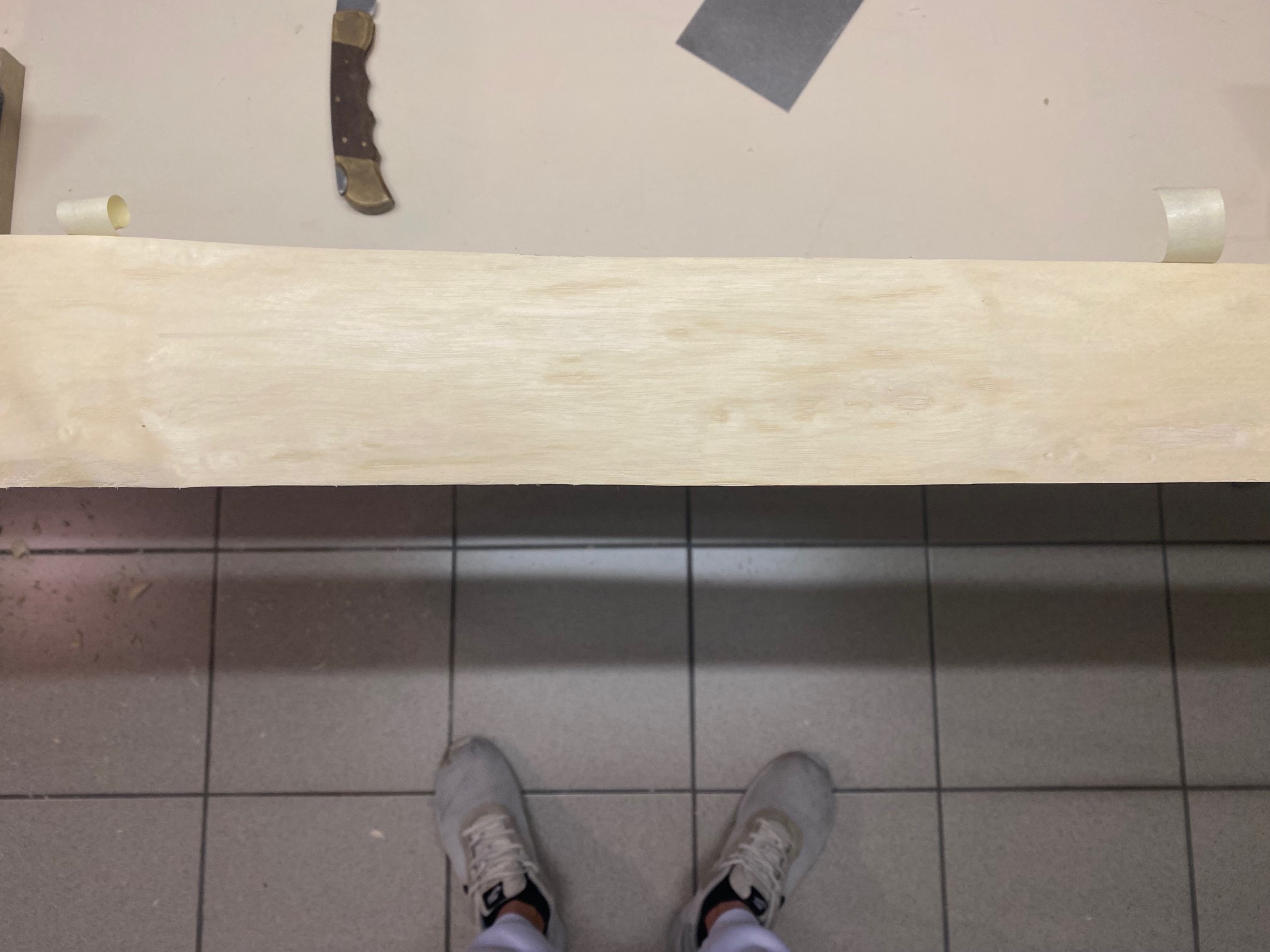

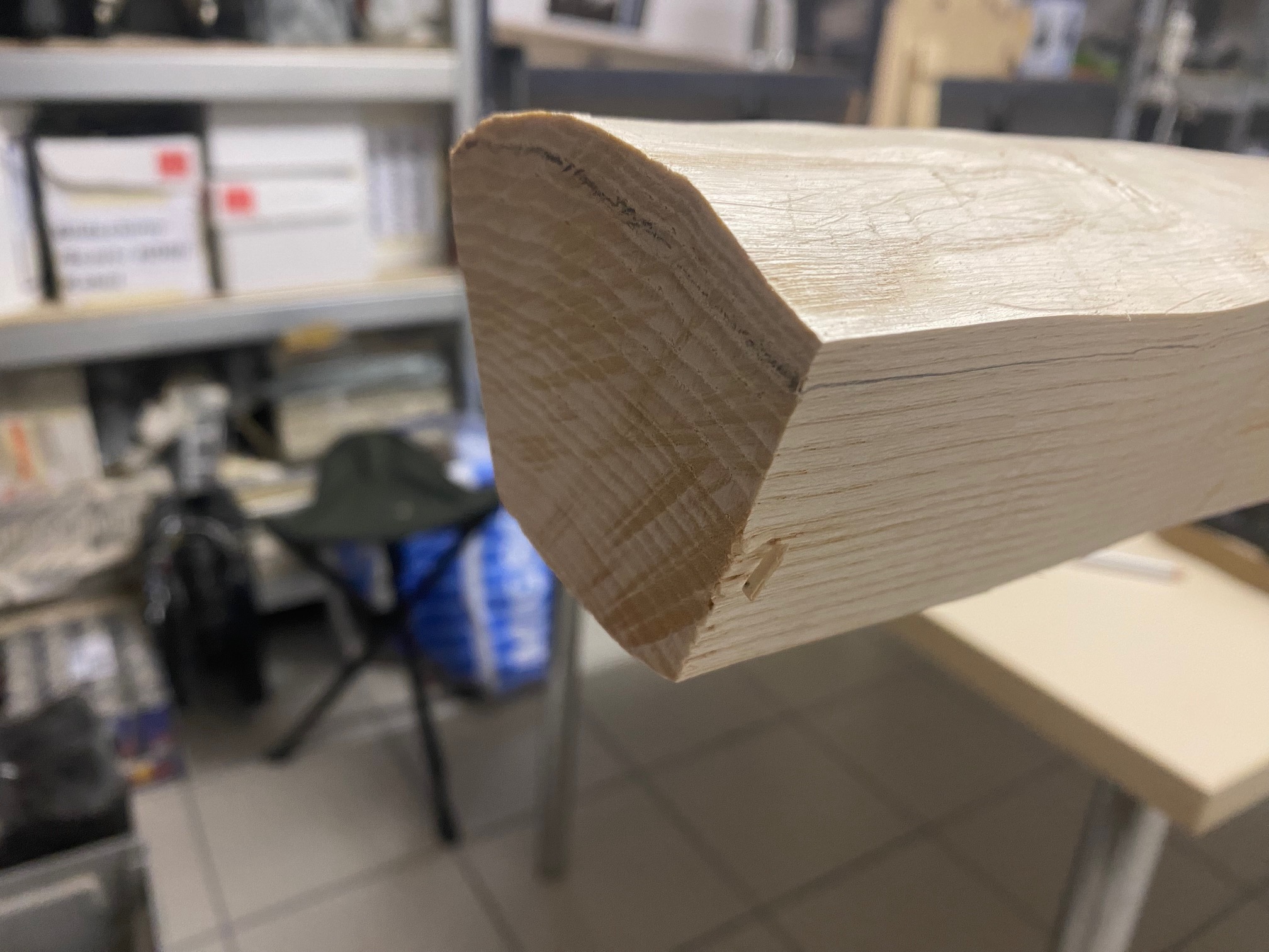

Habe nun nachstehend die Anzeichnung des spätesten Zielrings abgebildet.
Stirnseite
rechte Seite
rechte Seite zu Stirnseite übergang
Stirnseite
linke Längsseite

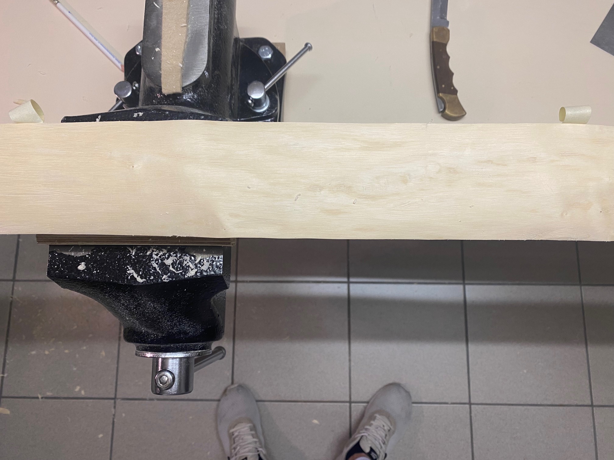

freigelegter Rückenring (von rechts nach links)
Detailaufnahme letzte ca. 15cm (vermutlich verschnitzt links am Rand)
Habe den Eindruck, als hinterlässt die Schwanenhalsklinge relativ tiefe Kratzer?
Was ist Eure Gesamteinschätzung?

Das sieht gut aus 👍
Wenn die Ziehklinge solche Längskratzer hinterlässt stimmt etwas nicht, das darf nicht sein. Möglicherweise war die Kante nicht sauber geschliffen und es wurde trotzdem ein Grat angezogen. Oder die Ziehklinge wird falsch geführt. Kann ich nicht beurteilen.

Danke Neumi
Links von diesem Scheitel hat es Hicke, die kann ich mir nicht erklären, das Zugmesser habe ich relativ flach "schabend" verwendet, mir scheint, dass diese in den oberen Ringen nicht erkennbar waren, kann das sein oder habe ich das versaut?
Ziehklinge: ich habe noch andere Schwanenhals und werde schauen ob es da anders ist, mit den normalen Ziehklingen scheint mir dies jedoch nicht zu passieren
Lasse ichs beim aktuell freigelegten Ring bleiben oder würdet ihr die noch verbleibenden Ringe abtragen um den dicken, welcher ursprünglich von Schnabelkanne präferiert wurde, freizulegen? Reicht das Holz zwischen dem dicken Ring und dem Bereich wo der eingewachsene Ast bei den Ringen eine Welle verursacht (rot markiert)

Ich arbeite sehr viel mit einem Jagdmesser, schabend wie mit einer Ziehklinge... kannst ja mal testen wenn Du eines zur Verfügung hast...
Ich würde bei dem eingezeichnet Ring bleiben, wieviel von dem Ast in dem verbleibenden Holz bleibt, merkst Du erst wirklich richtig wenn Du Holz am Bauch abträgst
In der Mitte am "versauten" Ende könnte der Zielring ja noch vorhanden sein, der Rand fällt ja noch weg...
