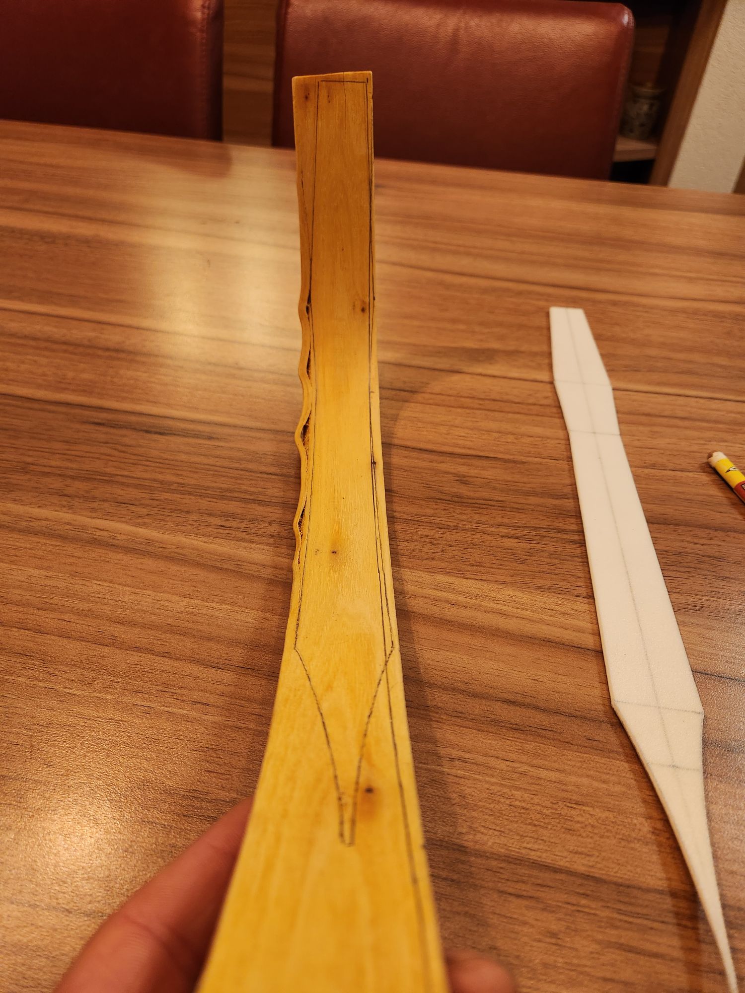

@Neumi: Meintest du vielleicht diese Stelle? Das sind nur Reste einer Welle an der Außenseite vom Horn. Da ist aber noch mehr als genug Material.

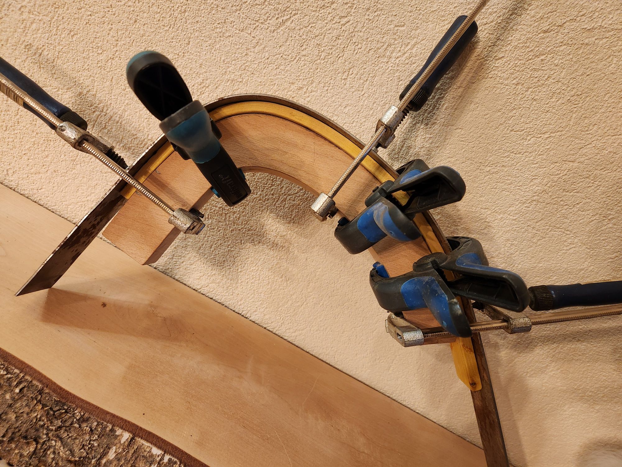

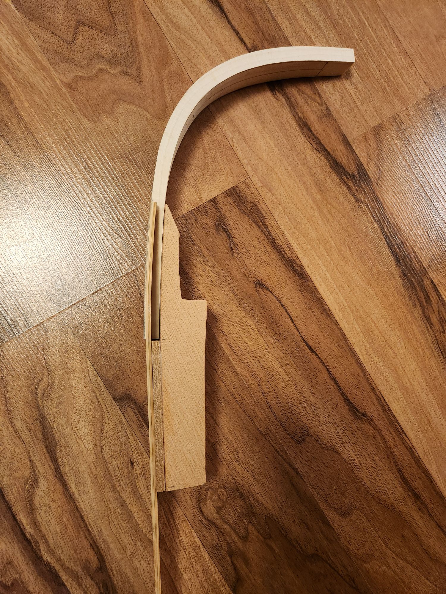

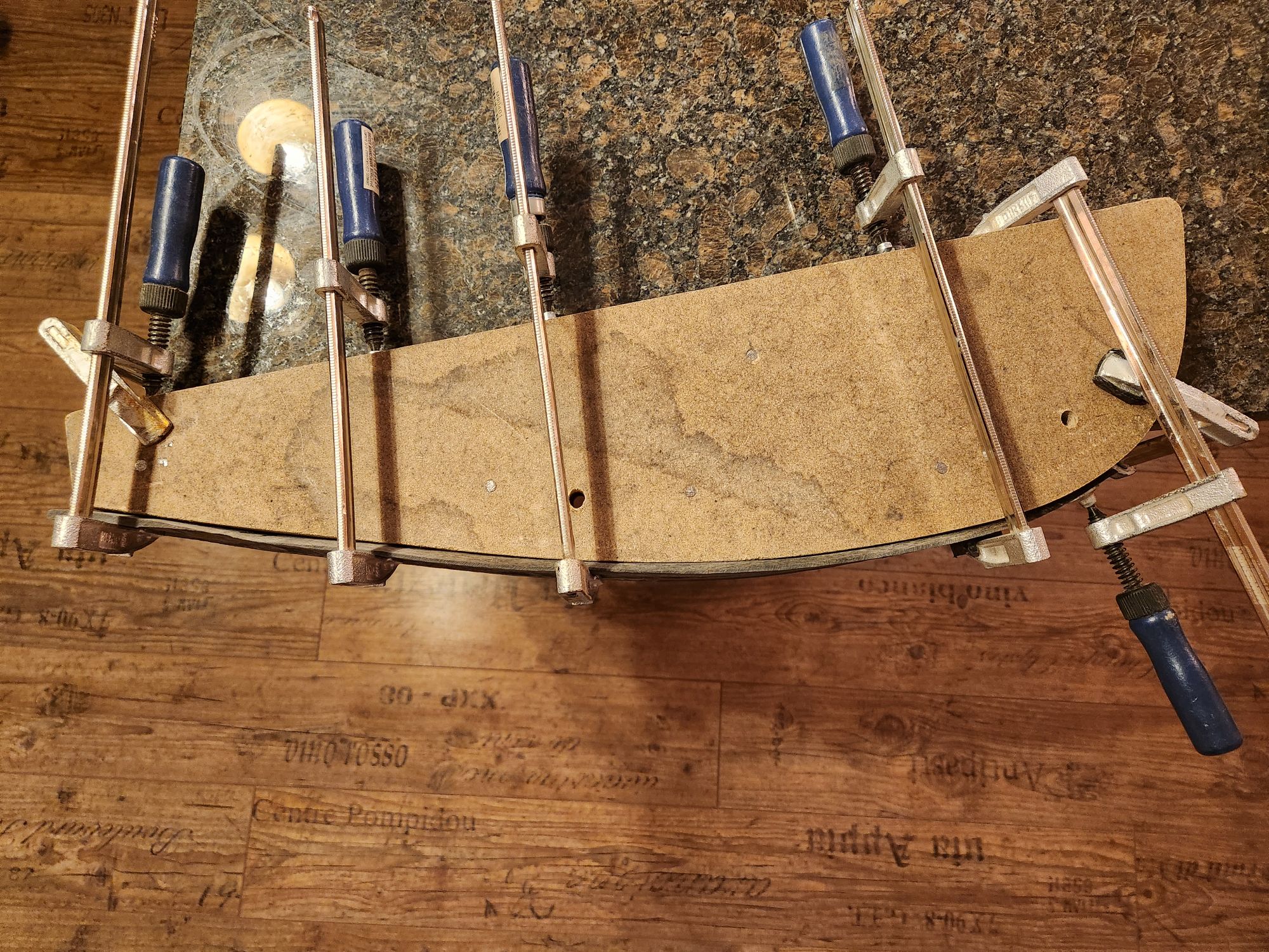

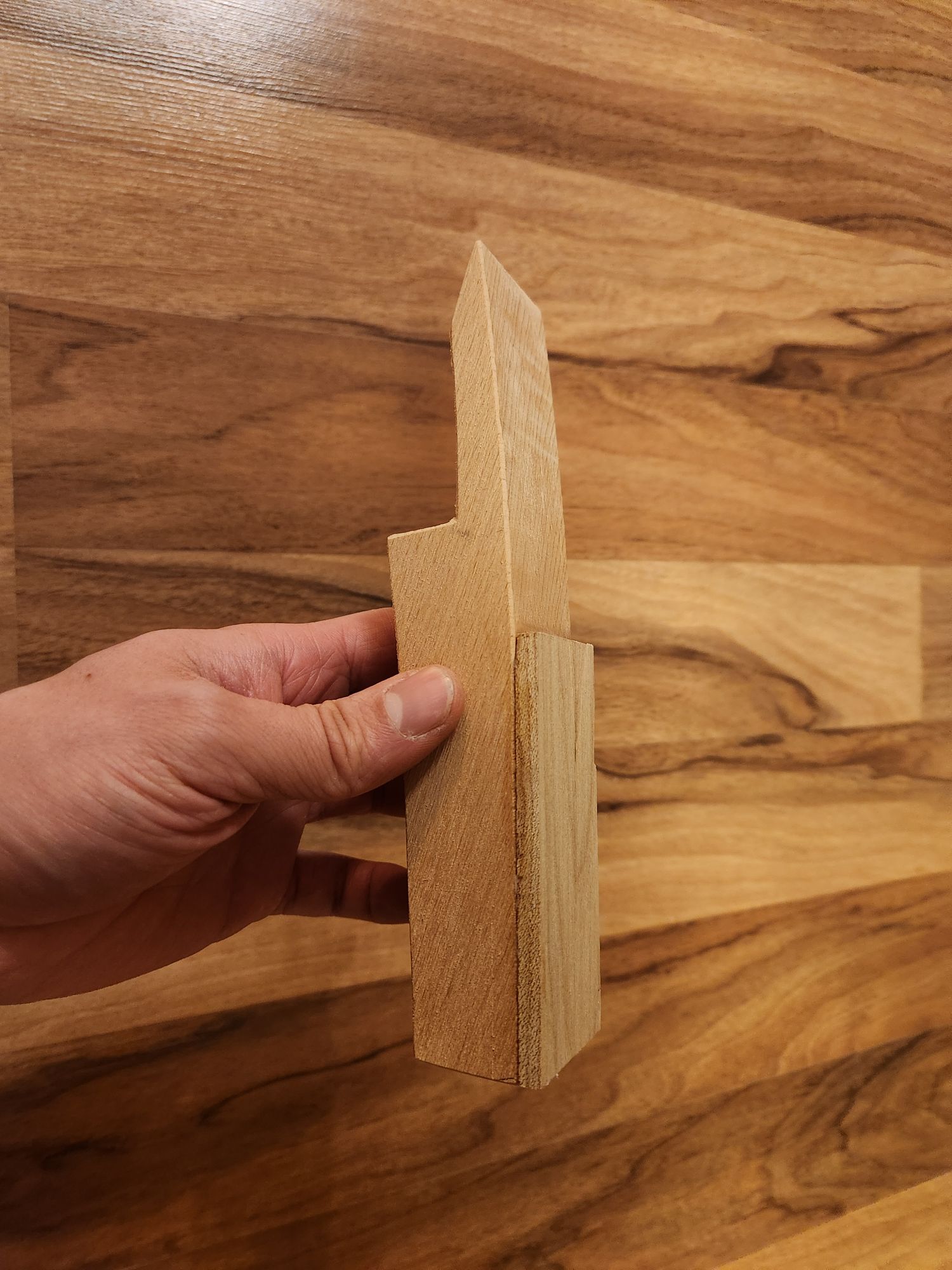

Heute ging wieder was. Ich hab den zweiten Siyah gebogen, den zweiten Hornstreifen ebenfalls und ich hab mir aus dem Abfallstück der Laminierform des ersten Bogens eine Fixierform fürs Kleben des Spleißes gebastelt. Da ich ja mit Epoxy kleben möchte will ich damit sicher gehen dass die Teile nicht aus einander rutschen. Und im Winkel ausgerichtet werden die Teile dabei auch gleich. Nur bin ich mir noch unsicher ob ich dann die Sehnenlage beeinflussen kann falls sie nicht passen sollte.
Ich muss dann mal alle Sachen die zum ersten und zum zweiten Bogen gehören zusammen sortieren und Fotografieren. Langsam wirds unübersichtlich

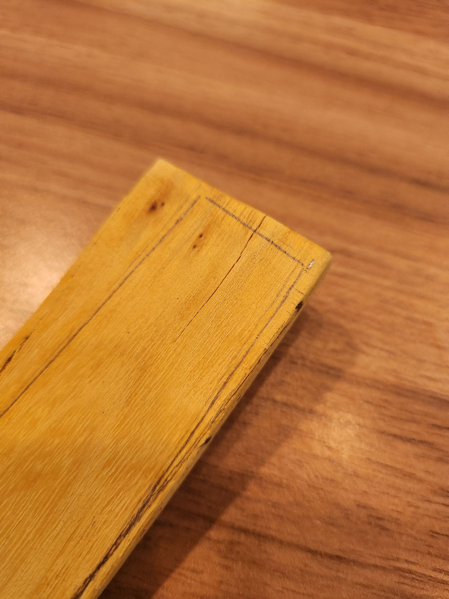

Und der zweite Osage-Siyah kam gestern aus der Form. An der linken Seite verlief ein Trocknungsriss. Ich war schon gespannt was der beim biegen machen wird
. Geht sich aber trotzdem gerade noch aus die Schablone darauf zu platzieren. Was mir mehr Sorge macht ist der Riss der am Ende mittig hinein läuft. Notfalls bekommt der "Nockzapfen" am Ende hald eine Sehnenwicklung. Oder der Siyah wird etwas kürzer als geplant. Mal schaun welche Gesamtlänge bei dem Bogen raus kommt. Bei so reflexem Rahmen ist es ja nicht so leicht im vorraus zu sagen

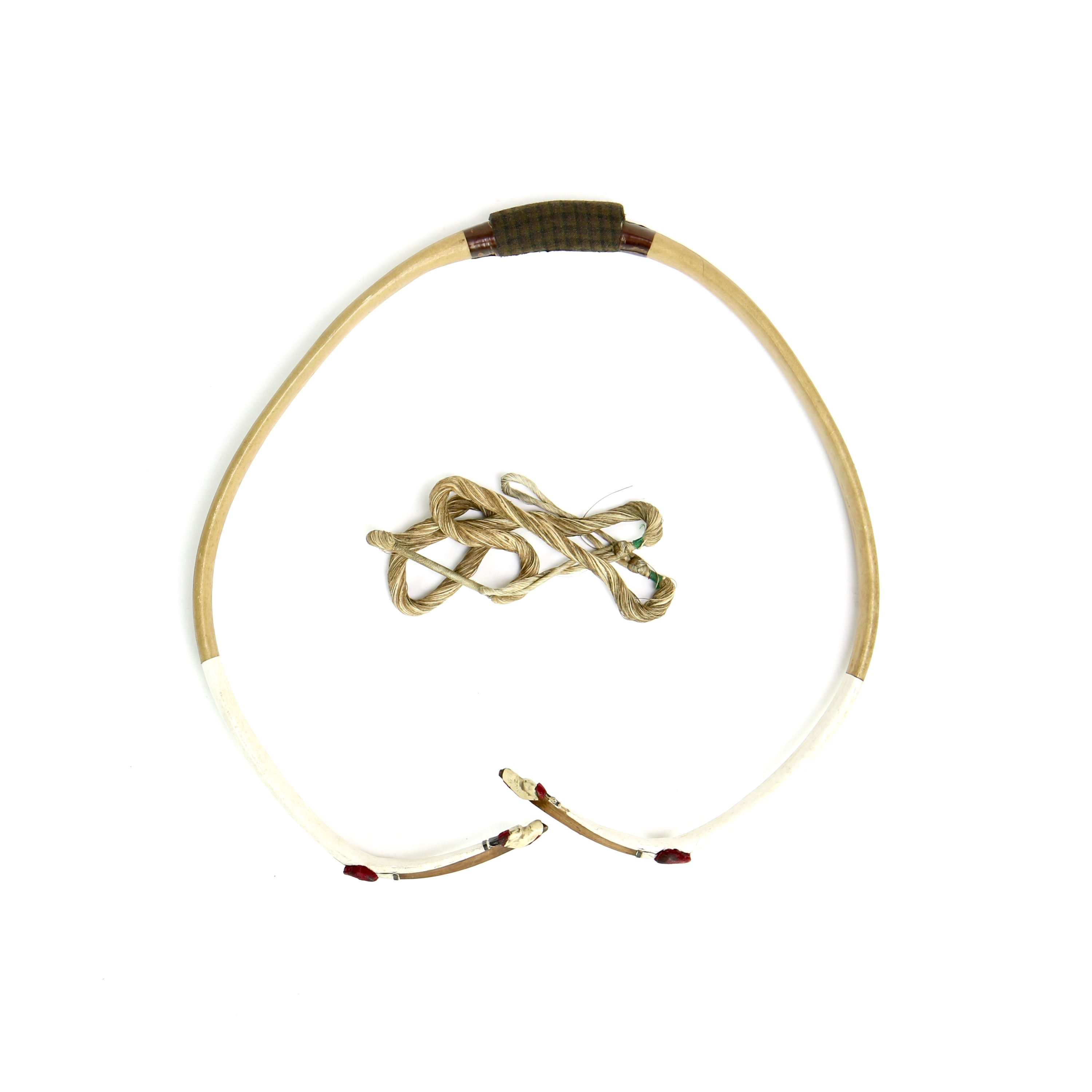

Ich hab mich inzwischen mehr damit befasst wie der Rahmen genau im Dickenverlauf aussehen muss um im Vollauszug die richtige Biegung zu haben. Dabei ist mir jetzt eine Sache aufgefallen. Bislang dachte ich bei Bildern im Vollauszug dass der Bogen im Griff reflex ist, dann nach den Fades noch ein Stück steif ist und dann die starke Biegung kommt. Doch jetzt wurde mir bewusst dass diese Bögen an den Fades bzw kurz danach einen noch stärkeren Reflex haben als der Rest der Wurfarme, und sich im Vollauszug zu einer geraden abrollen, also nur steif wirken. Bei der traditionellen Bauform die ich für meinen zweiten Bogen verwende passt das gut und das Profil im Vollauszug sieht quasi automatisch richtig aus. Beim ersten Bogen hab ich jedoch nur im Griff einen Reflex weshalb der direkt bei den Fades schon sichtbar stark biegen würde. Das würde dann so aussehen wie bei den Koreanern von Chirurg. Ich denke da wird der Rahmen sehr ähnlich ausgesehen haben wie bei meinem. Jetzt muss ich mir noch überlegen ob ich ihn einfach näher am Griff biegen lasse oder die Griffschale sehr lang mache (25-30cm) und dann sehr dünn auslaufen lasse sodass der Bogen dort steifer wird und somit im Vollauszug mehr dem Original ähnelt.

Hier zwei Bilder damit ihr versteht wovon ich rede. Hab ich vorhin vergessen

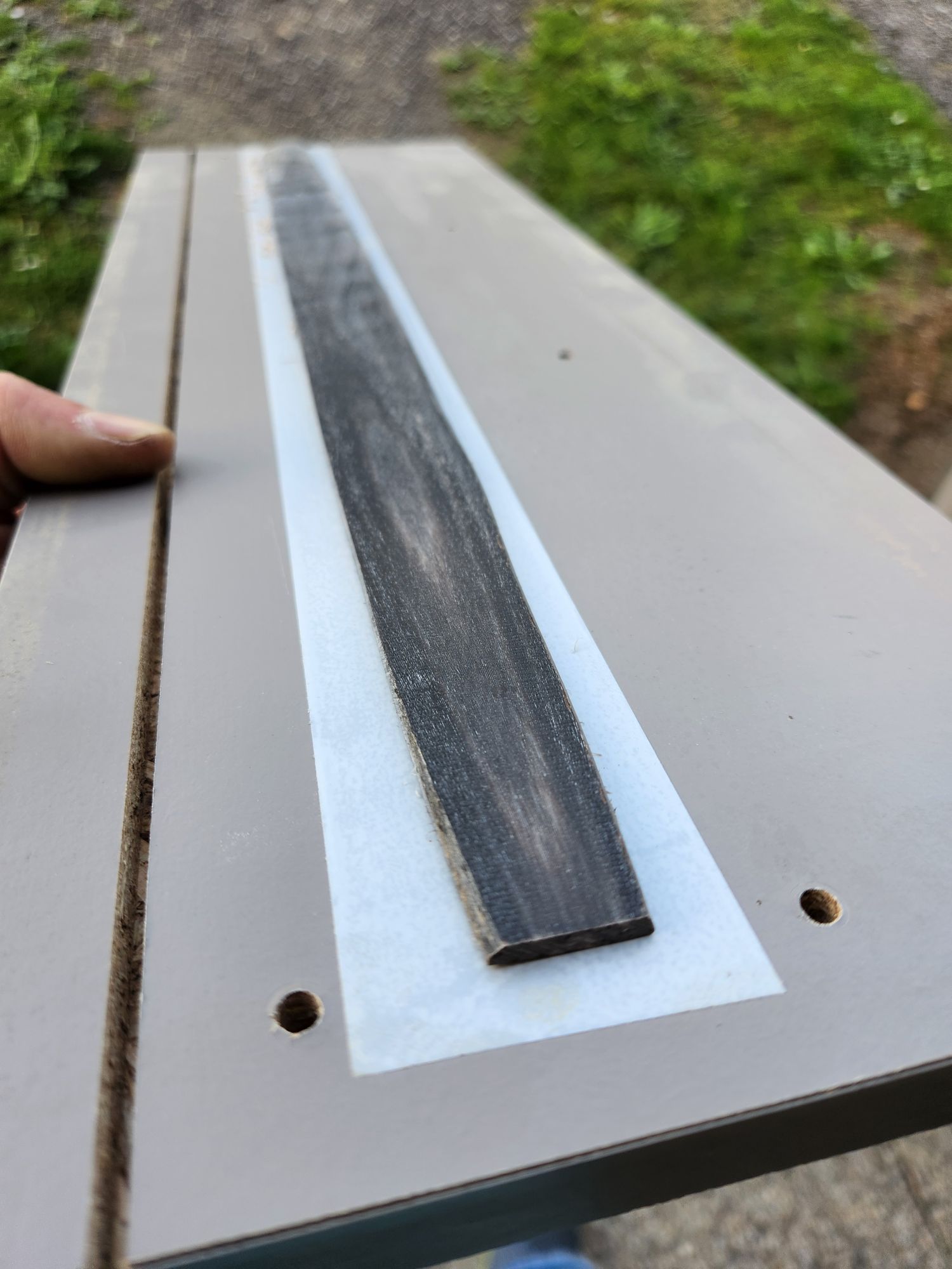

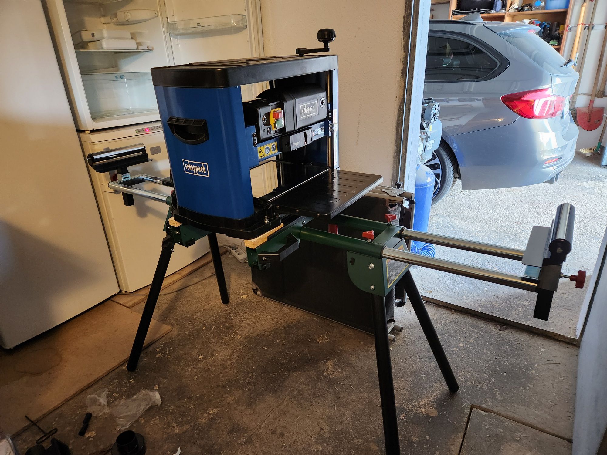

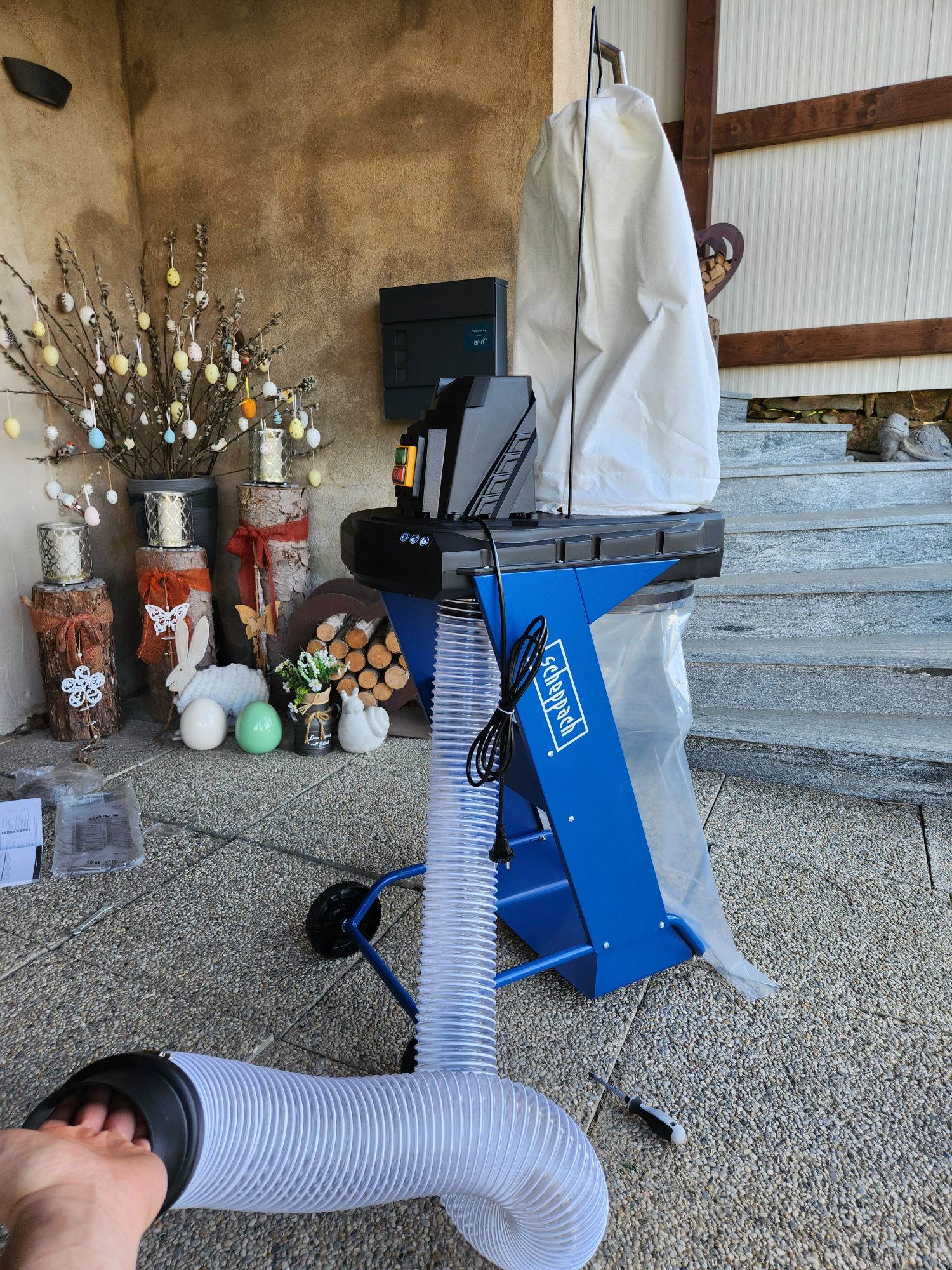

Heute hab ich meine neuen Werkstatthelfer aufgebaut

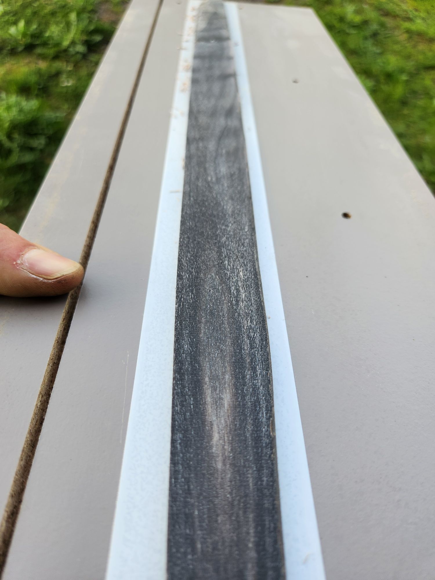

Und dann hab ich einen Hornstreifen mit doppelseitigem Klebeband auf ein Brett geklebt.
Dann durch den Hobel durch und... ich bin einfach mega beeindruckt wie schön das geklappt hat
Leider wird es jetzt aber eine Weile dauern bis es weiter geht, weil ich meine Stromversorgung im Keller überarbeiten muss. Der Hobel lässt den LS fallen... Scheinbar zu viel Leistung
. Die jetzigen Versuche hab ich mittels Verlängerungskabel über eine Steckdose im Zählerkasten gemacht

Das Horn sieht nach dem Hobel irgendwie faserig aus...kann aber täuschen. Kann es sein, dass du das Horn gegen die Faser in den Hobel geschoben hast?

Kann sein, woher weiß ich bei Horn wie die Fasern laufen? Ich hab die Hornspitze voran geschoben.Hieronymus hat geschrieben: ↑12.04.2024, 20:05 Das Horn sieht nach dem Hobel irgendwie faserig aus...kann aber täuschen. Kann es sein, dass du das Horn gegen die Faser in den Hobel geschoben hast?
