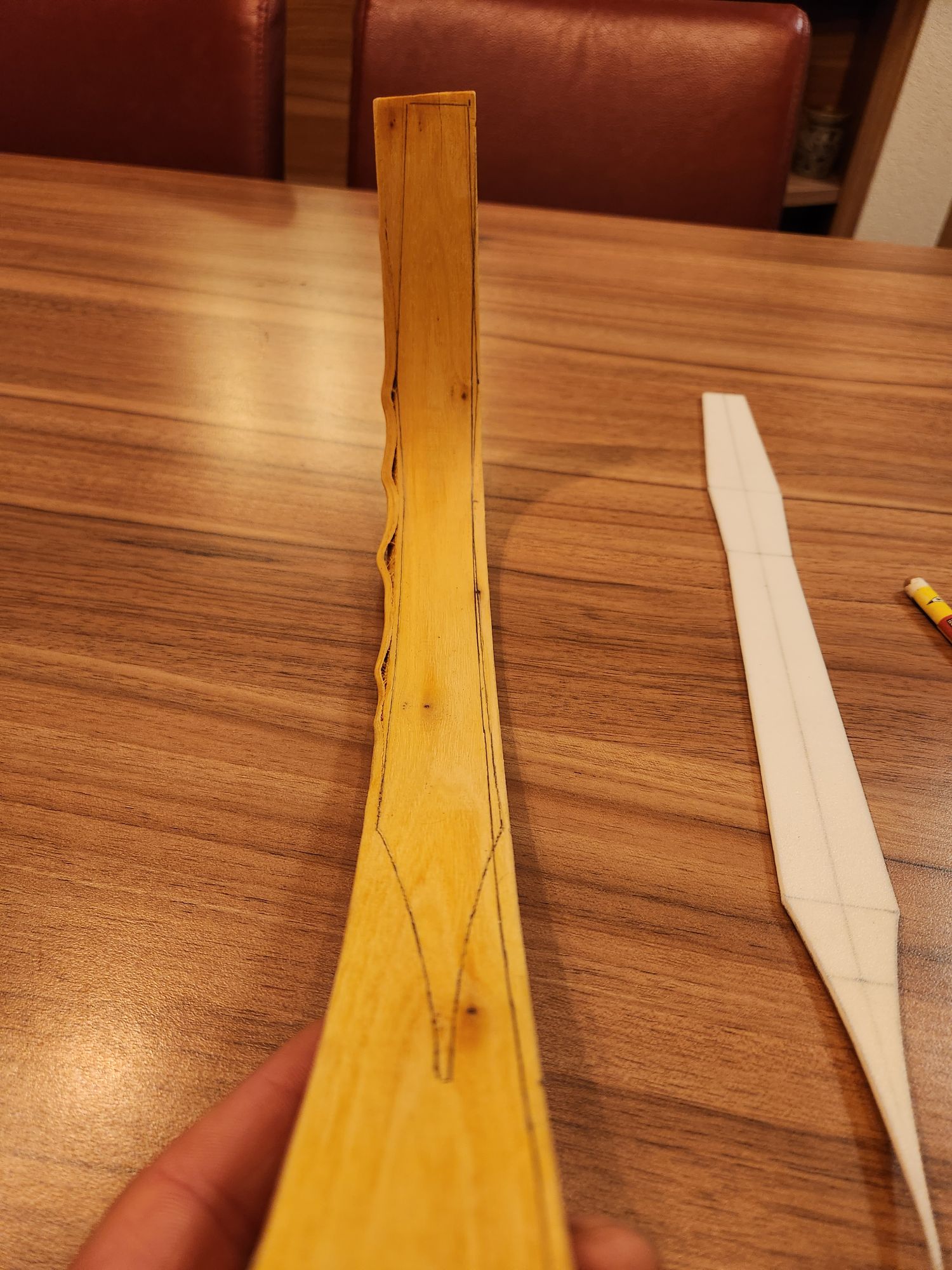

@Neumi: Meintest du vielleicht diese Stelle? Das sind nur Reste einer Welle an der Außenseite vom Horn. Da ist aber noch mehr als genug Material.

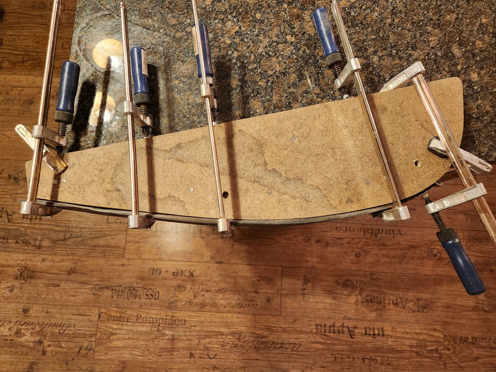

Heute ging wieder was. Ich hab den zweiten Siyah gebogen, den zweiten Hornstreifen ebenfalls und ich hab mir aus dem Abfallstück der Laminierform des ersten Bogens eine Fixierform fürs Kleben des Spleißes gebastelt. Da ich ja mit Epoxy kleben möchte will ich damit sicher gehen dass die Teile nicht aus einander rutschen. Und im Winkel ausgerichtet werden die Teile dabei auch gleich. Nur bin ich mir noch unsicher ob ich dann die Sehnenlage beeinflussen kann falls sie nicht passen sollte.

Gestern hab ich den ersten Hornstreifen als Schablone für den zweiten genommen und entsprechend ausgearbeitet, die Innenseite hab ich aber noch nicht weiter bearbeitet. Das wird dann dem Hobel überlassen.
Und der zweite Osage-Siyah kam gestern aus der Form. An der linken Seite verlief ein Trocknungsriss. Ich war schon gespannt was der beim biegen machen wird 😅. Geht sich aber trotzdem gerade noch aus die Schablone darauf zu platzieren. Was mir mehr Sorge macht ist der Riss der am Ende mittig hinein läuft. Notfalls bekommt der "Nockzapfen" am Ende hald eine Sehnenwicklung. Oder der Siyah wird etwas kürzer als geplant. Mal schaun welche Gesamtlänge bei dem Bogen raus kommt. Bei so reflexem Rahmen ist es ja nicht so leicht im vorraus zu sagen 😅

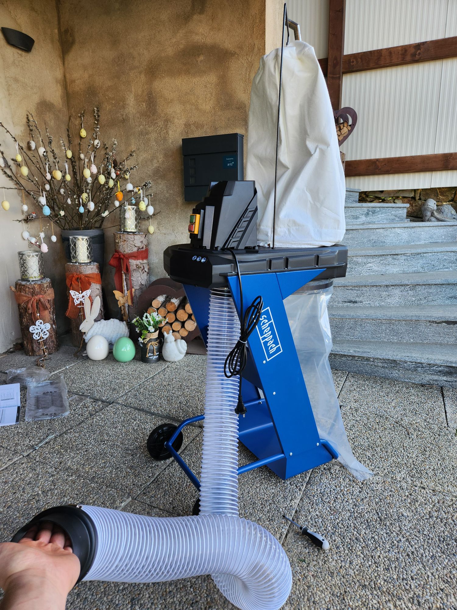

Heute hab ich meine neuen Werkstatthelfer aufgebaut 😍

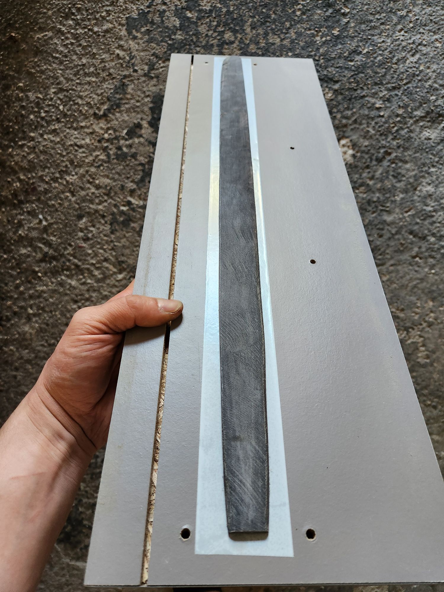

Und dann hab ich einen Hornstreifen mit doppelseitigem Klebeband auf ein Brett geklebt.
Dann durch den Hobel durch und... ich bin einfach mega beeindruckt wie schön das geklappt hat 🙌🏻
Leider wird es jetzt aber eine Weile dauern bis es weiter geht, weil ich meine Stromversorgung im Keller überarbeiten muss. Der Hobel lässt den LS fallen... Scheinbar zu viel Leistung 😅. Die jetzigen Versuche hab ich mittels Verlängerungskabel über eine Steckdose im Zählerkasten gemacht 😂

Das Horn sieht nach dem Hobel irgendwie faserig aus...kann aber täuschen. Kann es sein, dass du das Horn gegen die Faser in den Hobel geschoben hast?

Hieronymus hat geschrieben: 12.04.2024, 20:05 Das Horn sieht nach dem Hobel irgendwie faserig aus...kann aber täuschen. Kann es sein, dass du das Horn gegen die Faser in den Hobel geschoben hast?
Kann sein, woher weiß ich bei Horn wie die Fasern laufen? Ich hab die Hornspitze voran geschoben.
