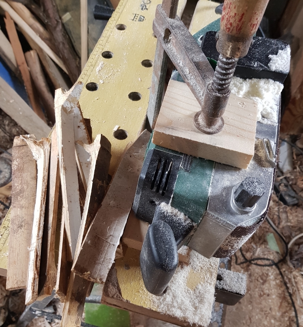

Weiter gehts mit der Aufholjagd....
Bambusrohr freibekommen... lag seit ca 20 Jahren unterm Bauwagen...ist auch ein Test ob es noch was taucht...
Abschnitt mit Nodie am späteren Klopfende der Keile....
Nodie aufgesägt, gespalten in verschiedenen Breiten nach Gefühl..
Bereit zum in Form bringen mit dem Bandschleifer
Zielform, F. Eicher, Reflexbogen S. 186
Liebe Grüße
